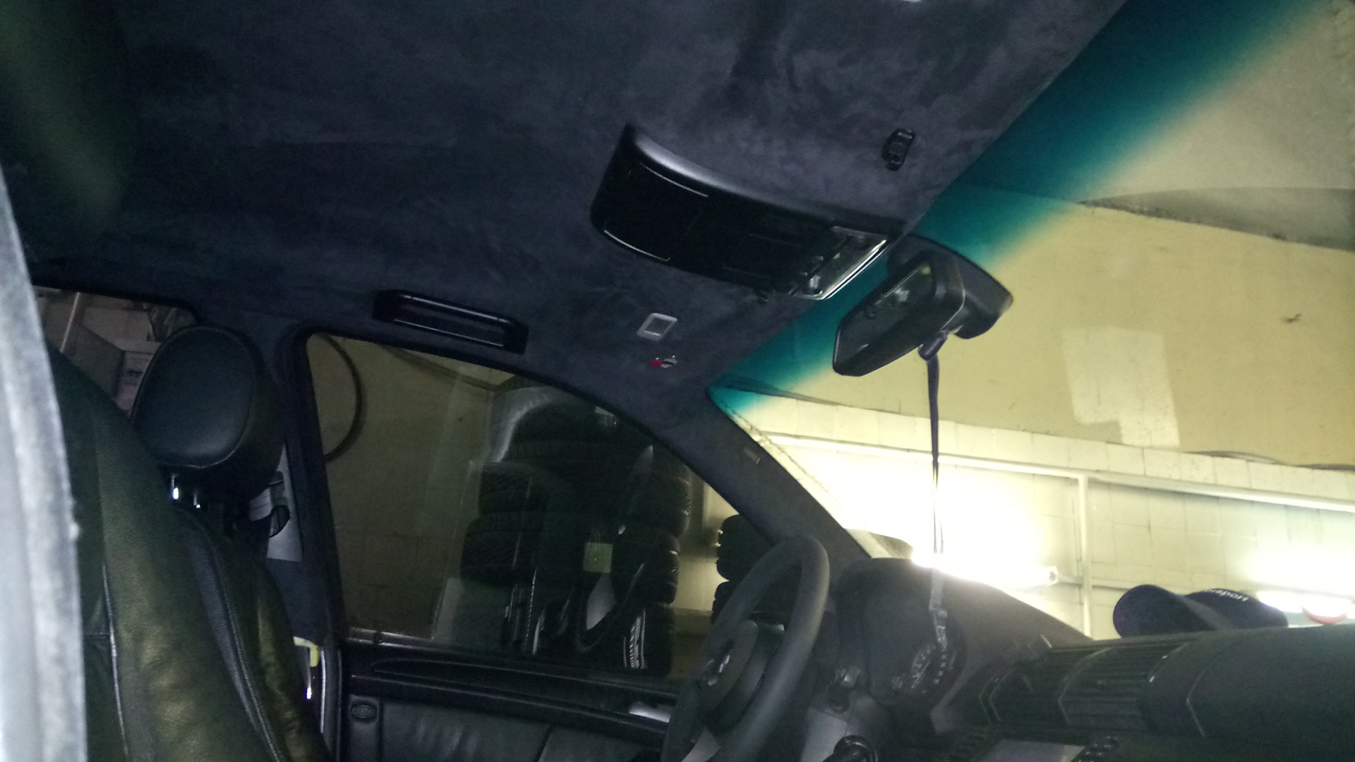

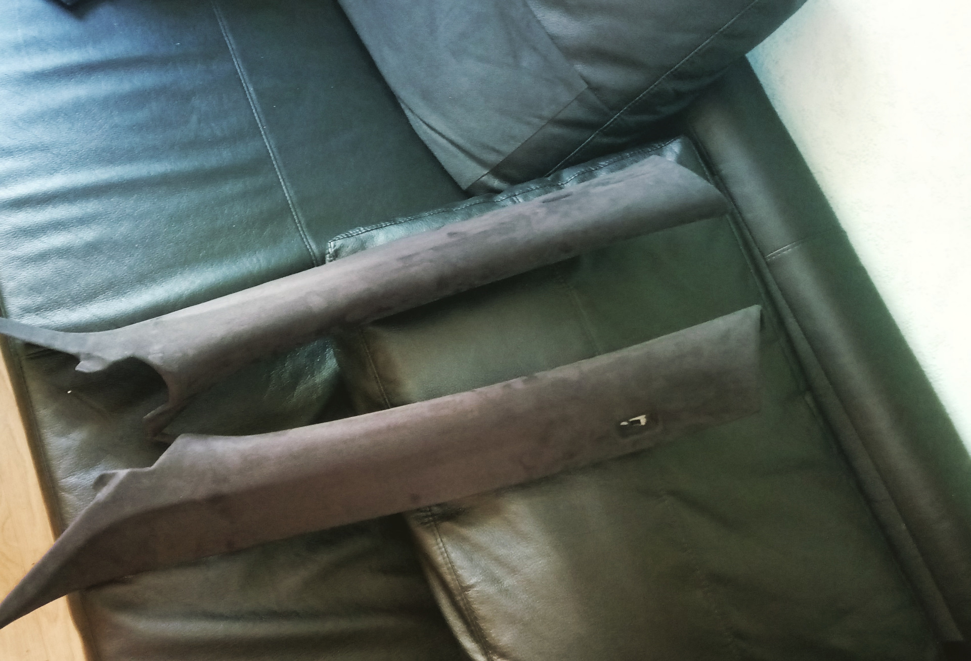

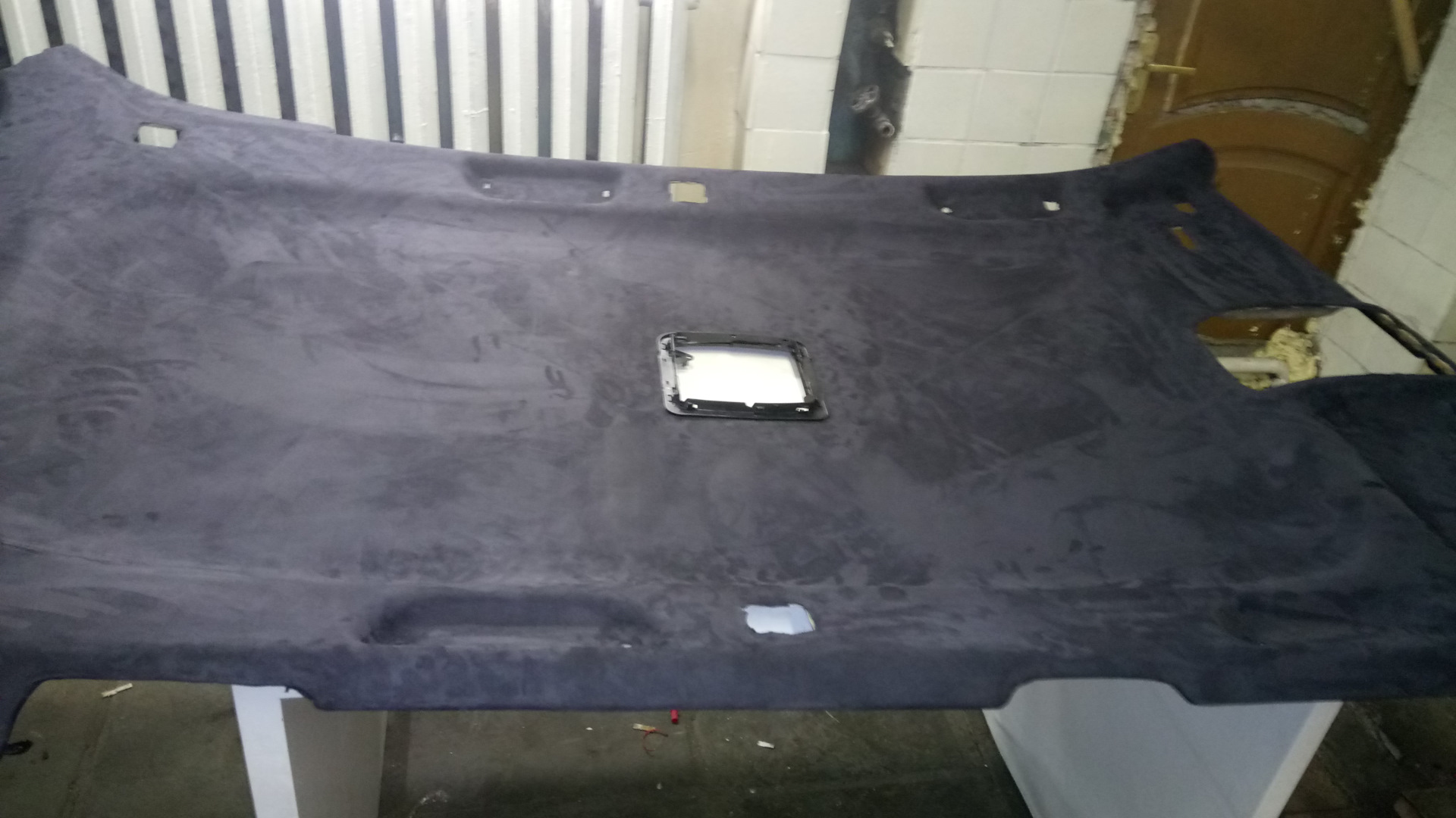

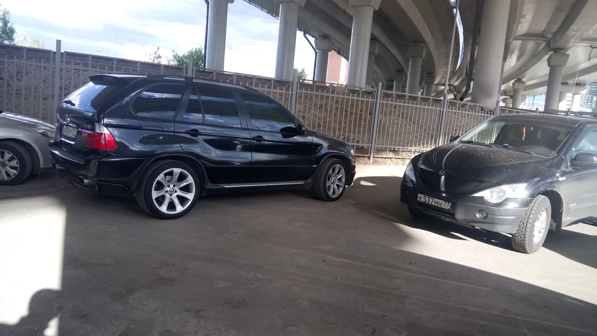

Всем доброго вечера! Как и многим мне достался Белый потолок, стойки и т.д которые со временем разочаровывают своим видом. Да и белый не особо мне и нравился, и на передних стойках начал отслаиваться материал. Было принято решение перетянуть в алькантару. По демонтажу ничего сложного нет, у меня панорамы к сожалению нет, а хотя и мечтаю. Снимаем все заглушки, плафоны, откручиваем и потолок в руках, так же сидухи придется демонтировать иначе боковой пластик не снимется. Не забываем купить новые "пистоны" для обратного монтажа.
Ну и всем приятных выходных!

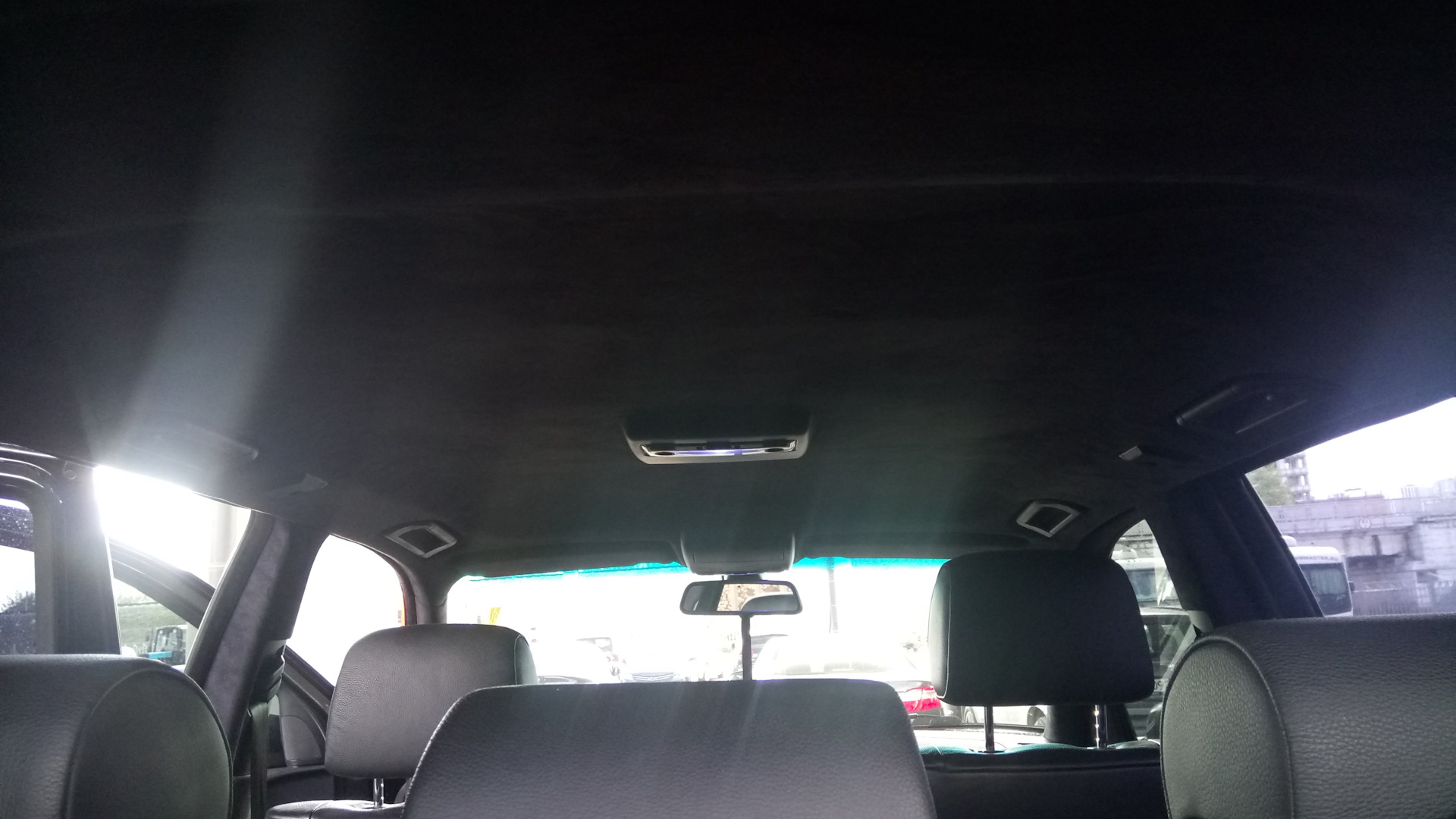

Офигенно, делал себе на 39ку туринге, алькантара брал корейскую вроде, Китай более волосатый был и выгорает на солнце, становится с фиалетовым оттенком . Вообще с черным потолком себя совсем иначе чувствуешь. Супер сделал!
Да сейчас столько разновидностей ее. Я трогал на ощупь алькантару стоимостью 1500р за метр, и 5000р за метр, разница на ощупь минимальна. Единственный фактор как она поведет себя летом на солнце. Так же видел с фиолетовым оттенком, но только на солнце. Мне понравилась.
А сколько метров ушло ? Так на скидку
4.7

мне говорили без снятия стоек снимается
по теме зачет, здорово смотрится
Стойки средние и задние имеют широкий перехлест с потолком, тяжело будет без их снятия потолок сдергивать.
Но это мое мнение…
Николай, привет.Мне наш одноклубник так сказал.Он снимал.Просто уточняю, т.к.планирую снять.
Привет! Тоже собираюсь снимать, в багажник капает, видать задний дренаж люка сифонит.
Но это мое мнение…
А зачем его сдергивать? Все аккуратно разобрал, и сня
Если стойки не снимать, то мне кажется только наизгиб.
При этом что-нибудь поломаешь)

Ленивые люди. Снимать стойки обязательно
PBShigin
может и снимается, не экспереминтировал
вот и я за сомневался)))
а смысл его снимать? при этом учти что можно оставить залом на нем.
учту

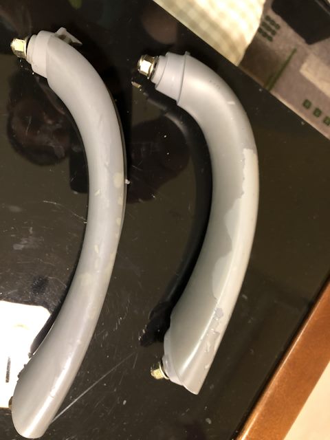

Пластик с болончика красил?
Ребятам отдавал. С пулика вроде как.
