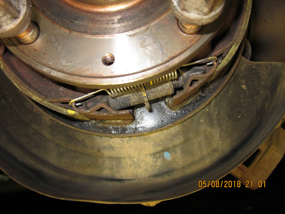

Поддомкратил одно из колёс, скинул его, отковырял резиновую заглушку и попытался отвёрткой через технологическое отверстие нащупать "гайку регулятора" (как гласит мануал). Потыкавшись, я понял, что пока я не увижу как работает система разведения колодок, хрен у меня что получится. Решил скинуть тормозной диск (он же барабан). Попытался отодвинуть в сторону тормозной суппорт, отвернув верхний и ослабив нижний болты, но суппорт упёрся в защитный щиток, пришлось снимать суппорт. Далее открутил винт, придерживающий диск на ступице и без труда снял диск.

4.Тормозные колодки (те, что от ручника) в верхней части имеют неглубокие риски (жена пару раз на затянутом ручнике пыталась ездить), в нижней части как новые. Стальные элементы колодок сильно скорродировали, особенно в нижней части. Видно, что они были покрыты чем-то вроде лака, но он весь облез. Толщина накладок очень маленькая, оно и понятно, на ручнике авто должна просто стоять.

Действовал так. Обдул сжатым воздухом тормозные механизмы (пылищщиии!). Сухой ветошью удалил грязь с тормозных барабанов. Покрутил зубчатое колесико системы разведения колодок (внизу), понял как всё это работает. Одел диск (барабан) на ступицу, закрепил винтом. Натянул ручник на 2 щелчка и стал отвёрткой через технологическое отверстие проворачивать зубчатое колесико системы разведения колодок. Когда отвёртка упёрлась и колёсико перестало вращаться, отпустил ручник и попытался провернуть ступицу вручную. Хренушки! Подумал, как взвести зубчатое колесико, ведь теперь барабан хрен снимешь, а доступ через технологическое отверстие ограничен… Нашёл ёршик от краскопульта, на конце петля из проволоки, посредством этой петли отвернул колёсико на себя и ступица начала проворачиваться.
Решил взводить колодки на ручнике, затянутом на 5 щелчков. В итоге всё получилось: на отпущенном ручнике колёса проворачиваются свободно, при постепенном натягивании ручника оба колеса начинают активно схватывать на 6-ом щелчке. Хохмы ради ручник из салона подтягивать уже не пришлось, т.к. ручник держит на ура на 10-ом щелчке. Меньше регулировать не стоит, есть риск перетянуть (на Шуме с этим сталкивался).

Поддерживаю, тоже стараюсь по возможности справляться сам. С разведением колодок стояночного тормоза вполне можно управиться самостоятельно. Но лучше первый раз всё же снять барабаны (диски) и продуть внутренности от пыли, да и просто осмотреть состояние. Со снятыми барабанами гораздо понятнее куда крутить зубчатое колёсико. А вот через узкое технологическое отверстие по первости хрен поймёшь куда чего крутить.
Как раз сводить отвёрткой удобно, действуешь как рычагом, отвёртка упирается в барабан, а концом отвёртки нажимаешь на зубцы вниз, соответственно ручку отвёртки вверх.
Ну ХЗ, так не пробовал, уж больно малого диаметра технологическое отверстие. Короче, главное что я справился, не главное как. Кстати, нравится мне как ручник держит: раньше его нужно было реально тянуть, а сейчас чуть дёрнул и он сразу упёрся, на 6-ом щелчке начинает схватывать, больше 10-го не тянется. Т.е. диапазон от "начало схватывать" и "держит намертво" очень маленький, раньше рычаг был более упругим, кажется вроде натянул и усилие на рычаге есть, а авто всё равно откатывается.
Так и должно быть, если всё правильно отрегулировано. Я правда регулирую на 6-7 щелчков.
Можно и на 6-7 щелчков, но я если честно побоялся. Свежи воспоминания, как я на прежней Шуме перетянул ручник. Там правда несколько иная конструкция была, но всё же. К тому же 10 щелчков после 17-ти это просто кайф, даже непривычно!
Чего-то я про петельку из проволоки не понял, колодки сводятся отвёрткой ещё легче чем разводятся. И регулировать колодки в барабане надо при отпущенных тросах и только потом регулировать в салоне. В остальном всё верно.
Свести колодки обратно (если вдруг перетянул лишнего) обычной отвёрткой не получится, т.к. нужно вращать колёсико на себя, а отвёрткой через технологическое отверстие в барабане можно только толкать колёсико от себя. Поэтому мне пришлось зацеплять и тянуть зубцы колёсика петлёй из проволоки.
Если разводить колодки при отпущенном ручнике, то высока вероятность перетянуть колодки. Можно конечно отпустить троса регулировочной гайкой под лотком бара, но ИМХО этой операции можно избежать, если действовать по моей методике. Хотя, тут кому как удобнее.
