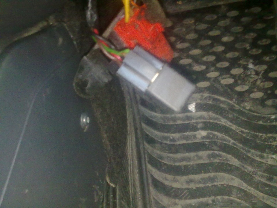

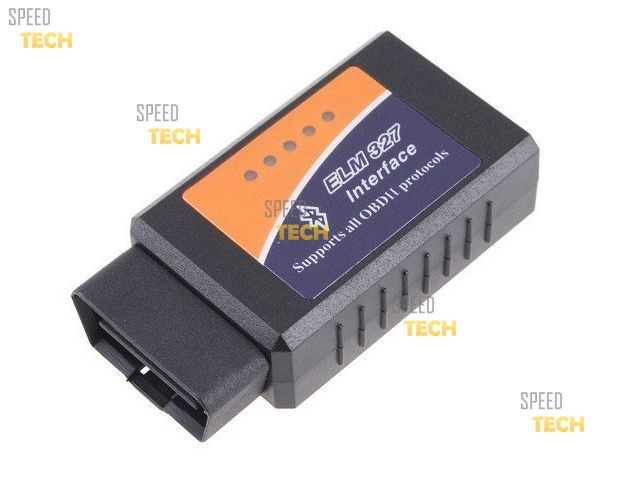

Недавно приобрел вот такой прибор, конечно не ноу-хау, но довольно знакомый для многих!Перед тем как купить, облазил много сайтов и многое что прочитал о нем.Больше переживал, что он по разъему не подойдет или потребуются какие-нибудь переходники, что бы он работал.Установка была не сложная, разъем подошел, как родной.Информацию как подключить и пользоваться ОВД2 нашел на драйве2. Кому интересно вот эта ссылка! www.drive2.ru/l/1341785/
Удобная и не дорогая вещь, и не нужно тратить деньги на станциях диагностики!

перерыл весь рынок, нет нашего в описаниях протокол OBD2Q ЭБУ 1AW5SF, так что ошибочки он не покажет, только через ноут или планшет с установкой FIATECUSCAN

А сам девайс как планируешь ставить? Постоянно включенным или подключать по необходимости? Размеры его позволяют быть подключенным постоянно?
да на по стоянку он вписывается как родной там и не мешает крышке, поэтому пусть там стоит вечно)
я софтину нашел FIATECUSCAN несколько версий
если надо дам
уже скачал!спасибо
там же? ) www.aliexpress.com/item/E…2-Car-Scan/792929054.html а софт, что парень в статье описывал нам не подходит? ) Спасибо)
Мне корешь заказал, он и себе брал и мне сразу купил!Программу скинули и все заработало пока мись не подводила)))

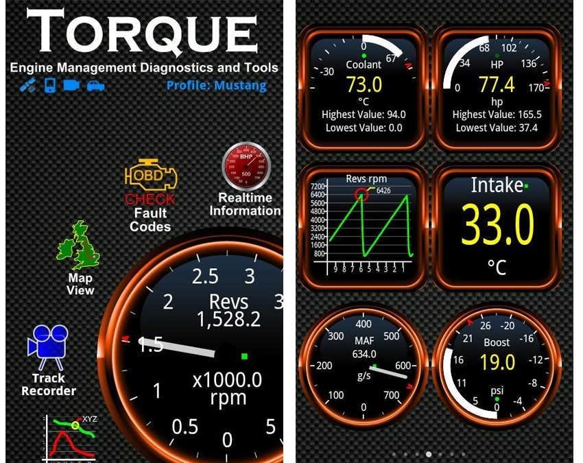

нука — нука ? и торк работает на смарте ?

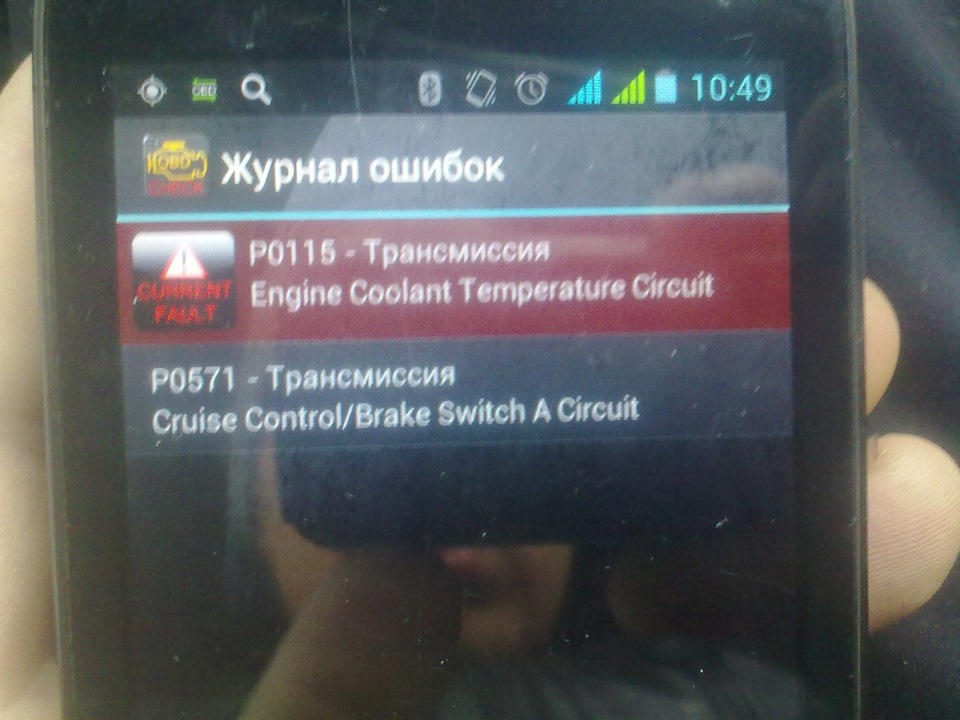

ну подключил, это понятно, что там видно, только обороты, температуру и всё ? или ошибочки тоже ?
давно присматриваюсь но пока никто не дал по этому вопросу ответ, вроде торк не поддерживает всю программу по нашим мозгам (((
на ошибки проверял все чисто показал, когда его подключишь на телефон он покажет какие датчики читает, а какие нет.надо будет попробовать что бы он выдал ошибку!

написал сегодня создателю Torque Pro про нашу машину, может и сделает под наш протокол обновление, судя по его форуму он машины добавляет, а то что есть сейчас для Fiat и бортовой отображает
У меня вообще не соединятся с ЭБУ программа Torque Pro. AlfaOBD полет нормальный, а остальные не хотят
сколько ошибок вылазило все он находил и соединялся бес проблем!
