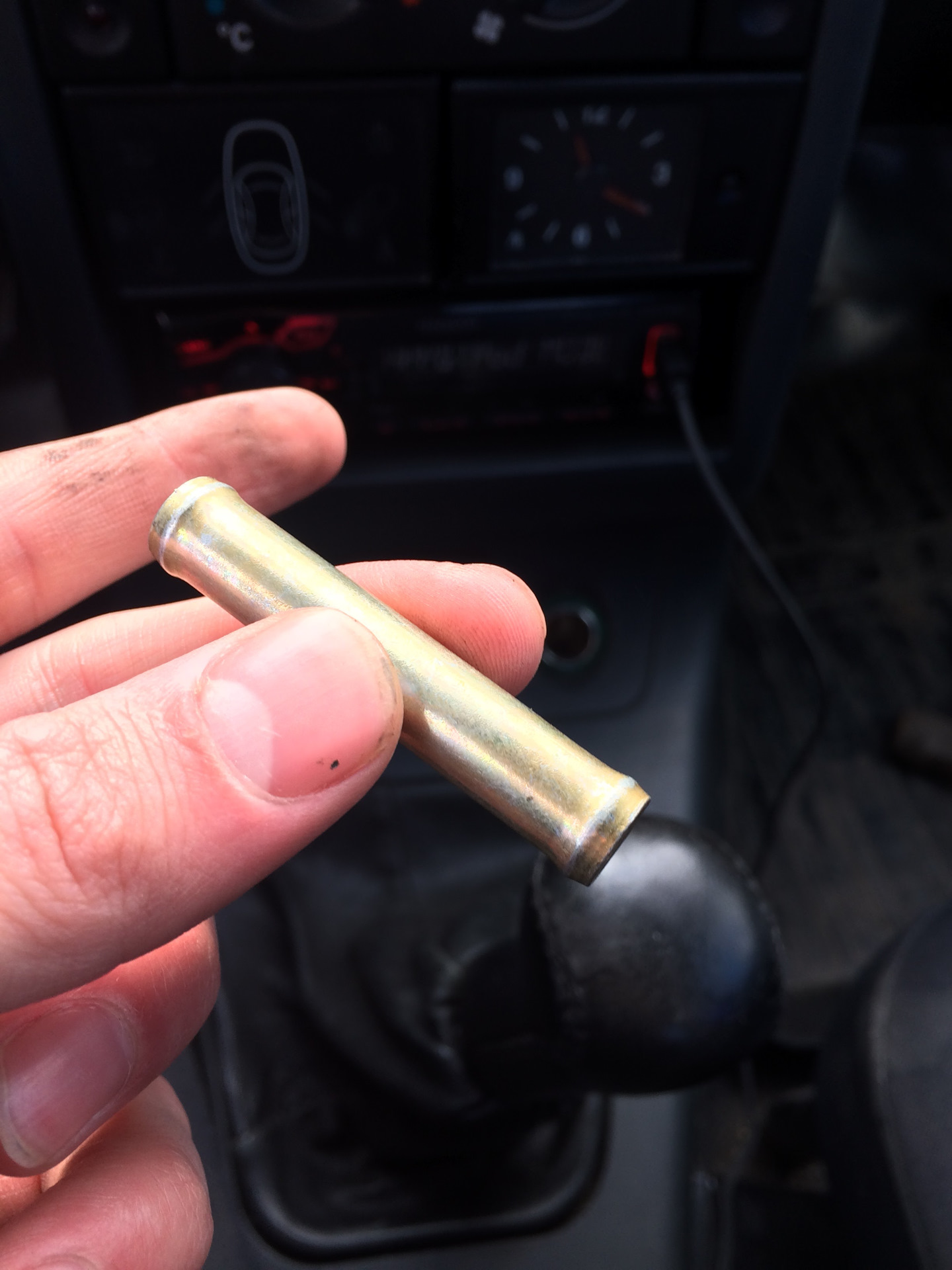

После зимы ощутил хорошее падение мощности в жаркую погоду, поэтому решил снять подогрев с дросселя. Купил соединительную трубку за 35 рублей и два новых хомута, потому что старые подустали.
Стравил давление в системе охлаждения путём откручивания крышки расширительного бачка, снял шланги с дросселя и соединил их с помощью этой трубки, ну а потом ещё и к распорке прикрепил шланг, потому что хомуты бились о железо, что вызывало не очень приятные звуки.
Конечно, машина долго держит в мощности, но если сильно жарко и двигатель уже долго работает, то этого всё равно мало, скоро буду делать холодный впуск. Так же думаю насчёт МД-тюнинга. Кто-нибудь уже делал? Что думаете по этому поводу? И ещё, в пробках в жаркую погоду температура стабильно стоит не меньше 100 градусов, это нормально? Вентилятор через каждую минуту включается

Надо не закольцовывать шланги от подогрева, а глушить их. Иначе проход ОЖ через печку меньше.
