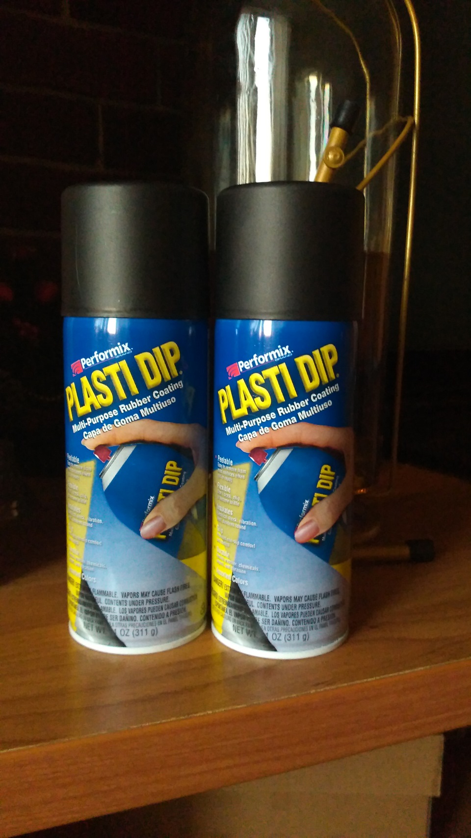

Пока нет денег на новые диски решил обновить свои штатные диски. Много где читал и слышал про Plasti Dip(жидкая резина) Мол супер вещь, лучше краски и винила)))) Я проштудировал интернет какой именно надо брать. Есть Китайский называется RUBBER PAINT по отзывал очень не очень) и есть Plasti Dip американский. решил не экономить и взять по дороже.
Опыта в покраске нет совсем. Надеюсь получиться. На видео кажется все легко)))))
Ребята если кто что знает про Plasti Dip. Пишите в комментариях. Буду признателен. Подскажите пожалуйста сколько баллонов надо на 4 колеса и сколько слоев наносить) и вообще надо перед этим грунтовать диски?

Я обезжиривал и на каждое колесо наносил 4 слоя(один баллон).Итого 4 колеса-4 баллона.
Именно эта марка?
Нет фирма другая, правда не помню какая.
Спасибо)

Грунтовать не надо это не краска, только обезжирить. Я бы на каждое колесо 4-5 слоев лил, это примерно 1 болончик на колесо.
