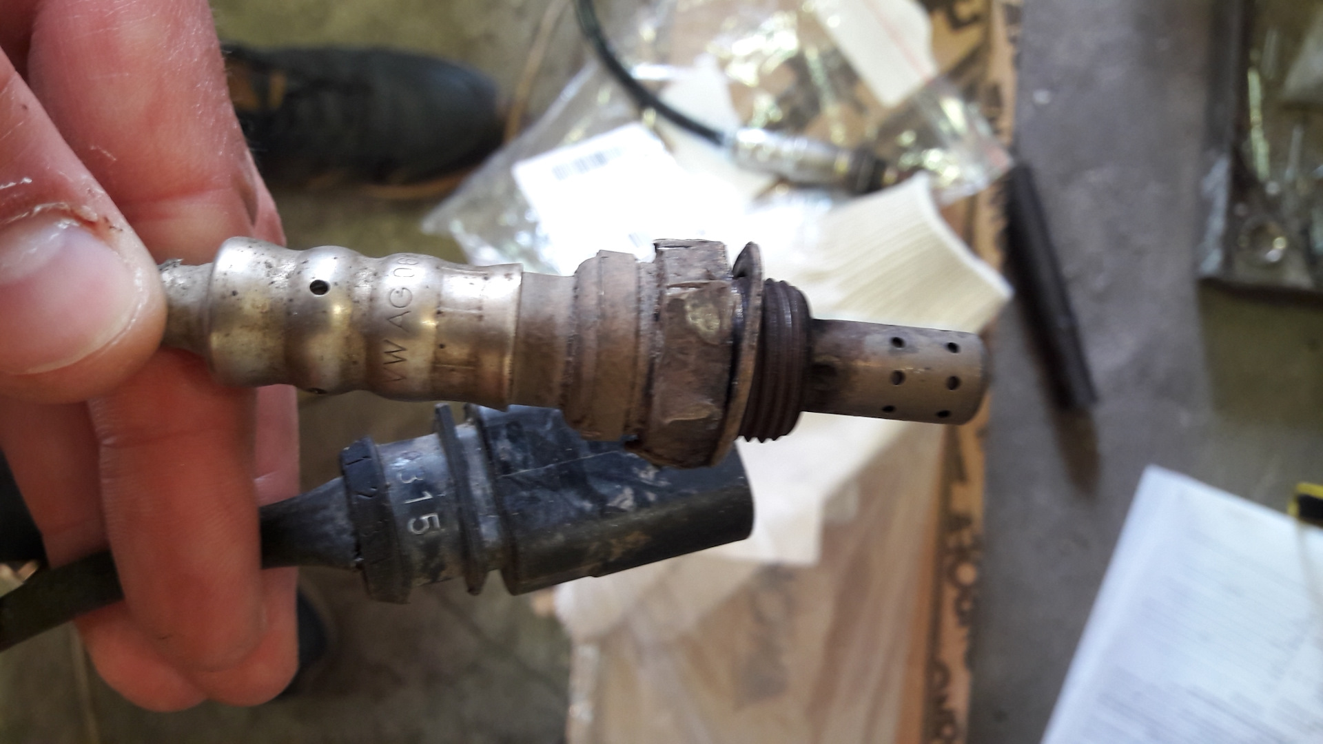

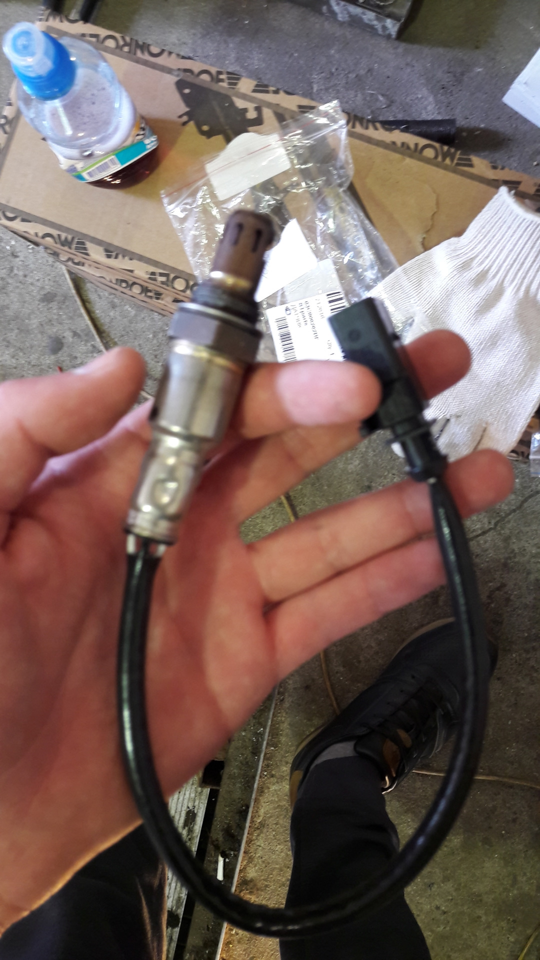

С момента, когда загорелся первый раз джеки чан прошло наверно уже полгода.Поначалу он сам тух и через какое то время снова загорался.Ошибки были р0136 и р0140.На поведение машины они никак не влияли, возможно увеличился немного расход.Ну а последнее время джеки горел на постоянку.Взял у друга заведомо рабочий датчик, поставил себе, покатался, дабы убедиться, что проблема в самом датчике, а не подходящей к нему проводке.Джеки потух.Заказал себе лямбду с Polo(работает на ура, правда провода у него покороче, но все нормально ставится), так как стоит она оригинальная 1690, а не как на носок под 7к.
Артикул:VAG 03C906262BF.

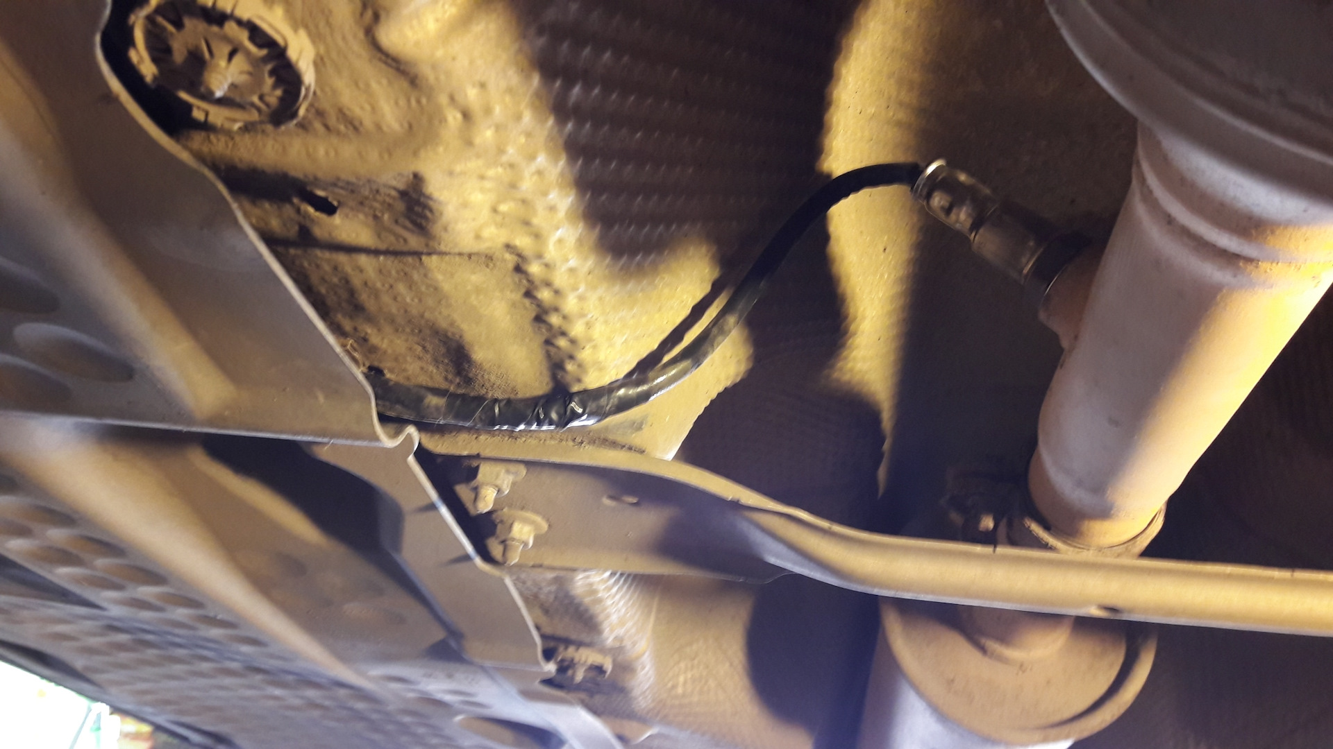

Единственной проблемой было открутить старый датчик, который прикипел намертво, на помощь пришел газовый ключ.Впринципе все.Воткнул новый на свое место.Все отлично работает

Приветствую, дотянулся ли провод до пластикового держателя коннектора? А то на фото уж слишком короткий…
Спасибо!

А откуда инфа, что от половика подходит ?
Мне друг посоветовал, он себе такой же ставил.Откуда он взял инфу даже не знаю.По сайтам запчастей бьется как для polo, fabia 2010-2013.А так хз.Работает, стоит дешевле.Одни плюсы)))
Понял, спасибо. В заметки
