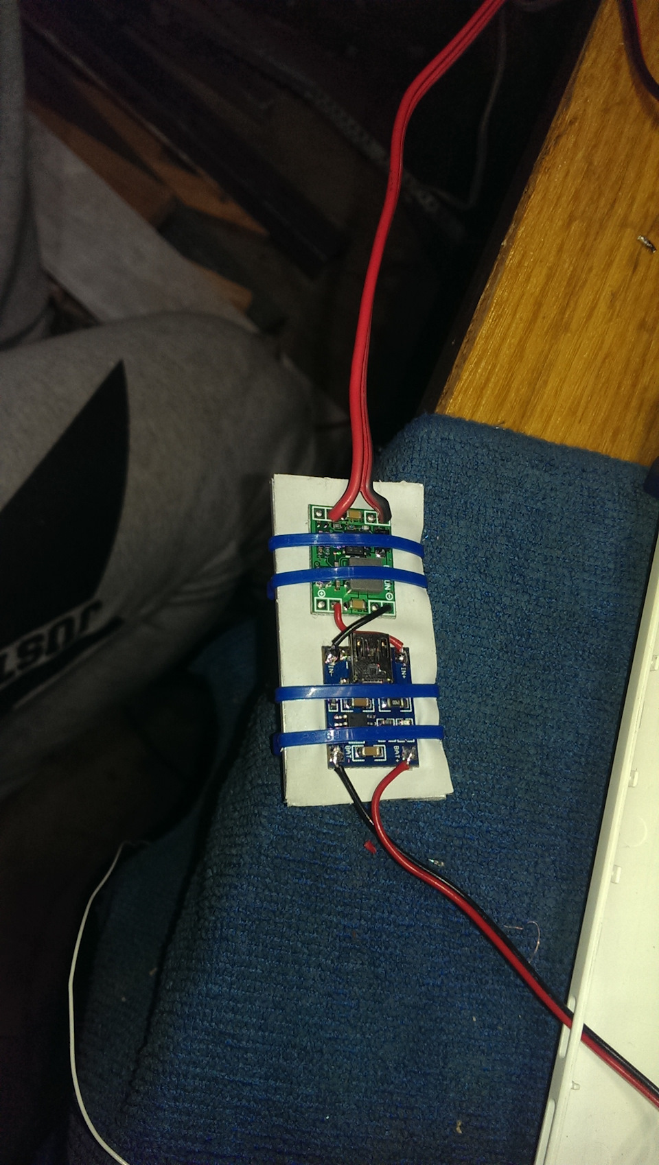

Питание планшета должно было быть постоянным а не от завода двигателя, чтобы он не садился на долгих простоях, поэтому тут тоже пришлось покумекать. Поэтому был придуман вот такой вот адаптер питания.

Не знаю чего там год целый устанавливать)))ничего сложного нет, особенно если взять планшет 6 дюймов разница мало заметна, и на 6 дюймах все прекрасно видно и рамку не надо колхозить делать деньги за нее такие отдавать, уже бюджет меньше будет. А так выпаял кнопку для включения отключения(у меня все реализовано через выходы адаптера) ключ вставил андрод проснулся ключ вытащил через 15 сек уснул. Разобрал батарею и подпаялся к контроллеру, аккум не нужен.пару дней и все стоит и работает, . И да мега блок питания тоже не обязателен, все прекрасно работает от автоадаптера на 2 ампера.так что можно и дешевле сделать и намного проще.
Дешевле и проще не получается, потому что стоит хаб, которому тоже нужно питание. А так же через при подключенном питании, он еще и должен OTG поддерживать одновременно
