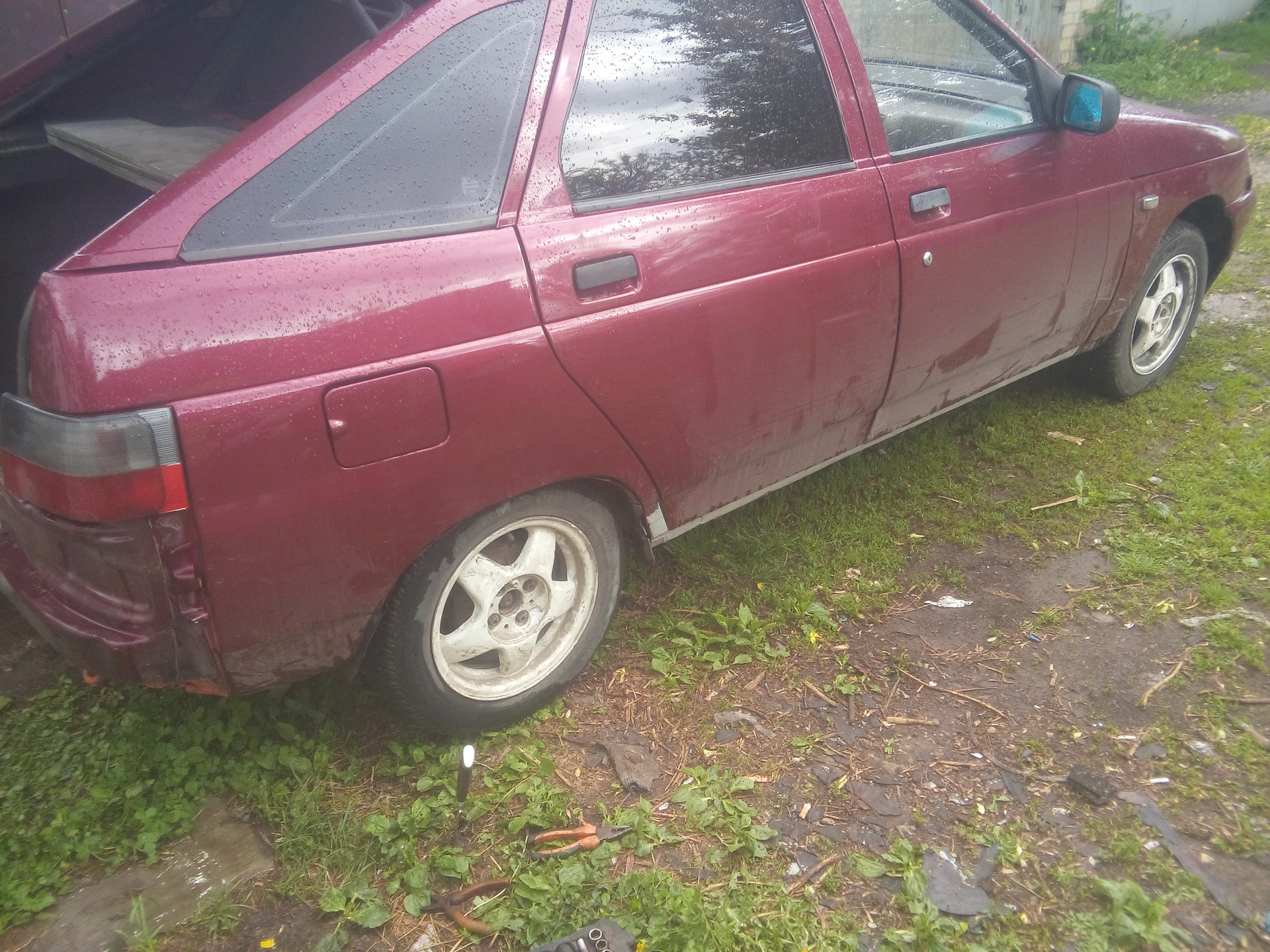

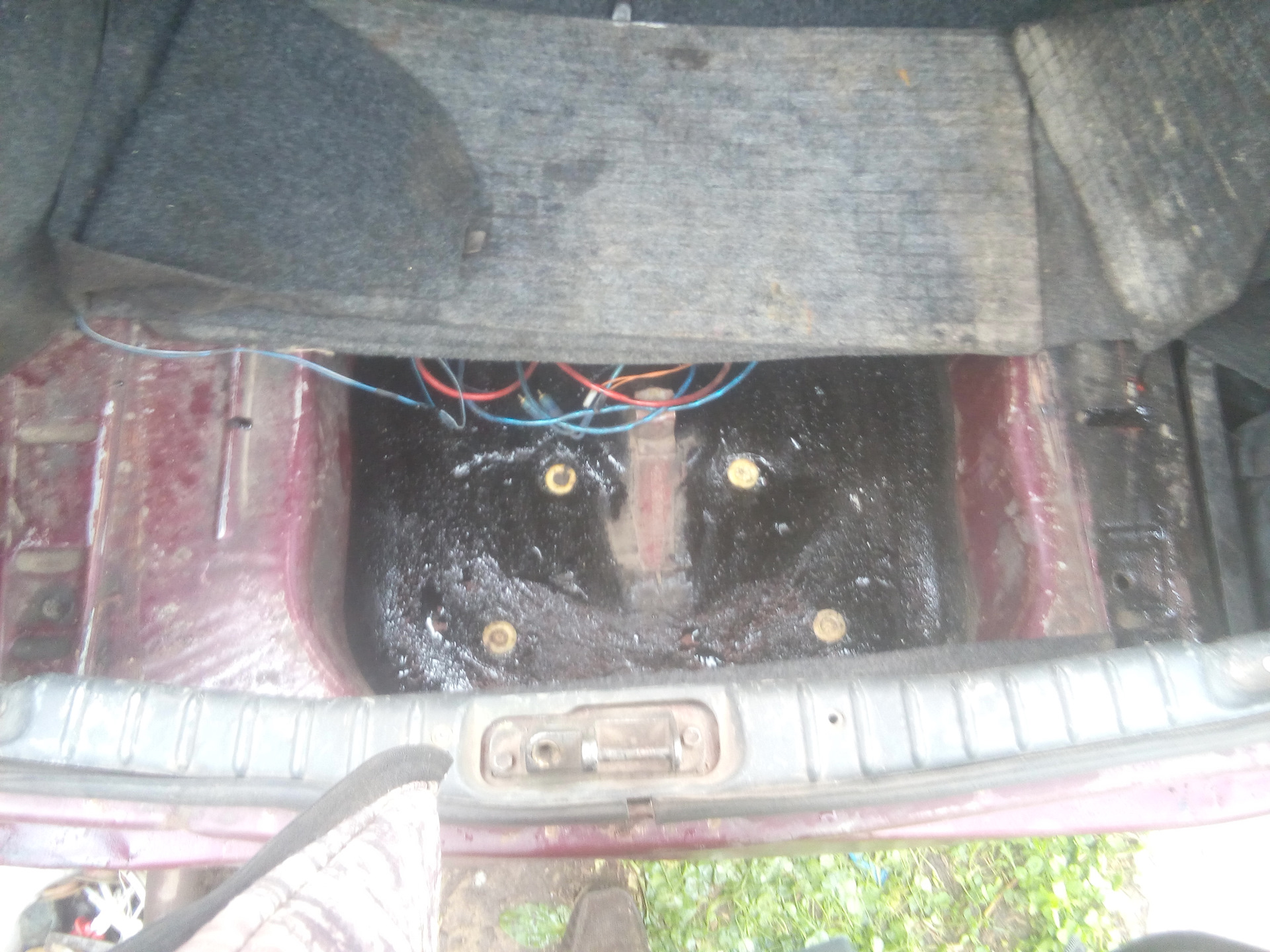

Всем привет!
Пару дней назад закончил работу по кузову. Расскажу вкратце: все дырочки заварены. Пороги заменены. Вварены поддомкратники. На голый металл ложил грунт 3в1 в два слоя, затем резино-битумную мастику также в два слоя. Все технологические отверстия закрыты заглушками и сверху промазаны мастикой. Правый карман приварен новый и обработан.

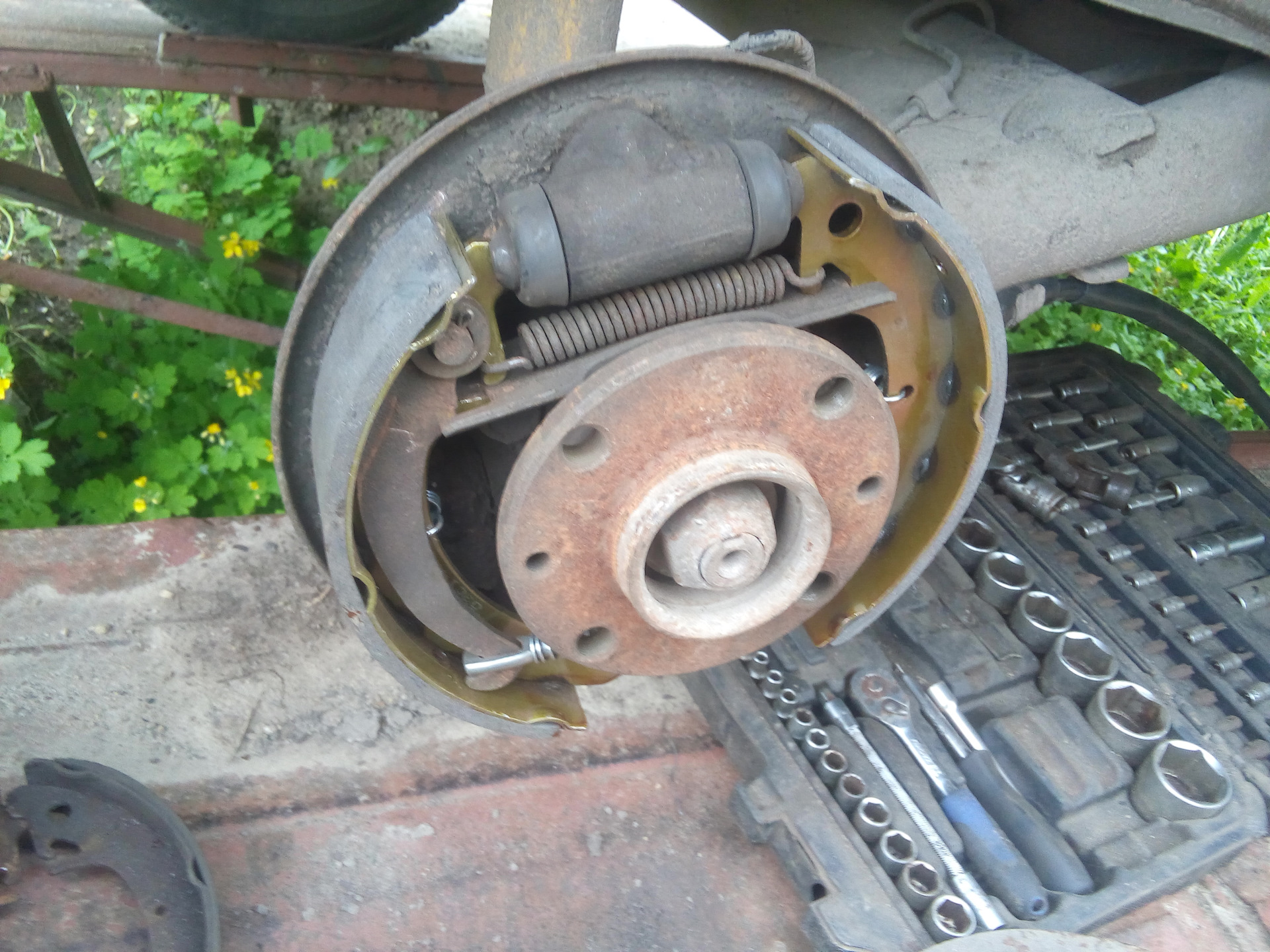

Также поменял троса ручника и задние колодки. Тормоза стали шикарные))
Когда затягивал болты колесные понял, что сайлентблоки балки пришли в негодность. Купил севи и на днях поменяю.
Подводя итог можно сказать, что получилось бюджетно и хорошо. По материалам вышло кузовщина на 3000 р.
Круги отрезные 10 шт. На 200 р.
Мастика одна банка новая на 180 р. Помимо этого потратил две банки начатых.
Уайт-спирит 2.5 литра ~250р.
Банка грунта 3в1 180р.

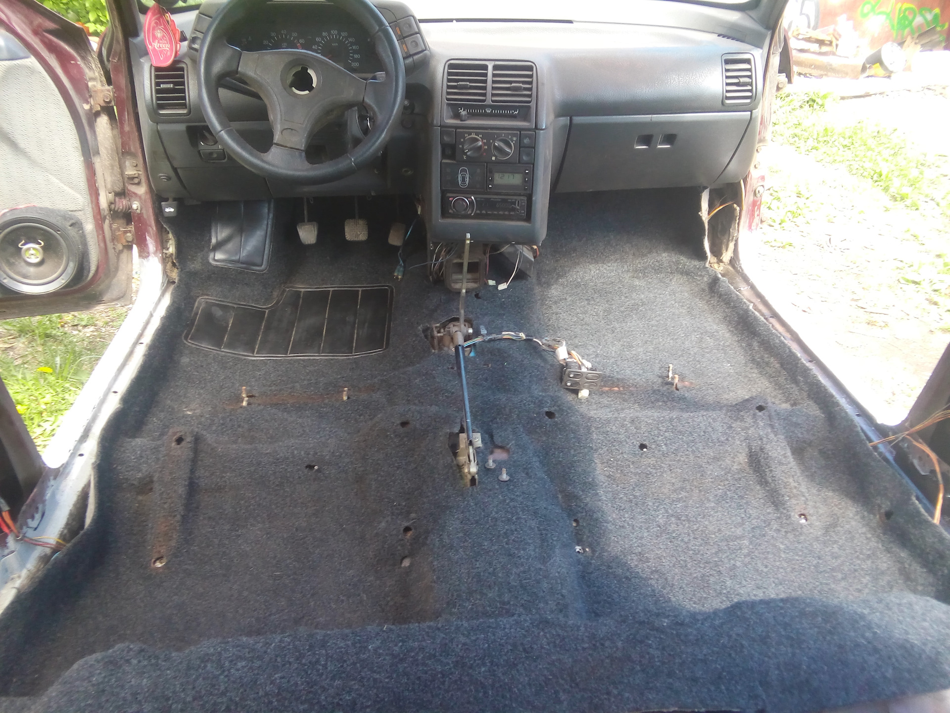

Тоже сгнил поддомкратник, панель же не нужно снимать чтоб ковролин снять? Только туннель?
Чтобы снять ковролин нужно снять сиденья. Туннель. И шумоизоляцию
Ну это само собой))
