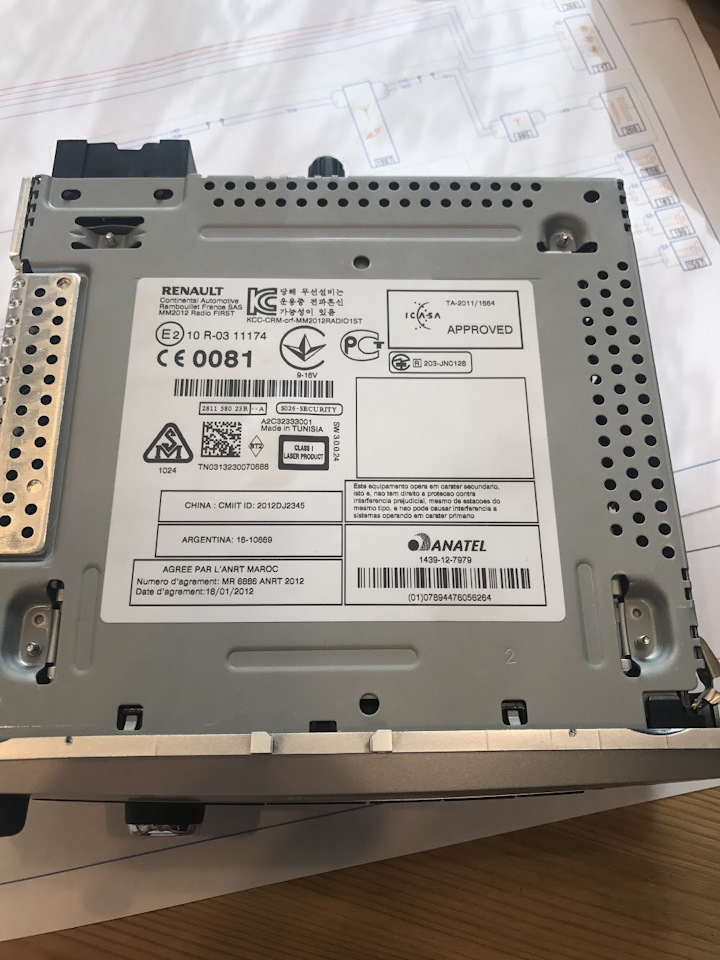

Итак, то что было: изрядно пошарпанная родная магнитола с дисплеем (кстати, сейчас продаю её).
На что эта магнитола была заменена:
ВНИМАНИЕ: со старым дисплеем магнитола от рестайлинга не работает!
Новая магнитола была найдена на Авито в Казани и после долгих переговоров с продавцом о цене куплена за 3500 рублей. Сразу хочу отметить, что магнитола именно новая, т.е. не ставилась никогда в автомобили, что вылезло мне дополнительным геморроем и тратами (но об этом позже).

а можно коды магнитолы и мониторчика на эту магнитолу? я б тоже заморочился заменой
под фото все коды есть)
Артикульные номера: 281153992R – новая магнитола, 280348813R — новый дисплей.
Странно, авито по коду магнитолы вообще ничего не выдает
Но за коды спасибо
на авито продавцы не парятся с указанием кода магнитолы при продаже. Поэтому я вводил фразу "Магнитола Fluence" и искал по фото. Если нужно, то на реношной разборке в моем городе есть магнитола. Стоит вроде 4500. Это сеть разборок по России — отправят куда хочешь)
