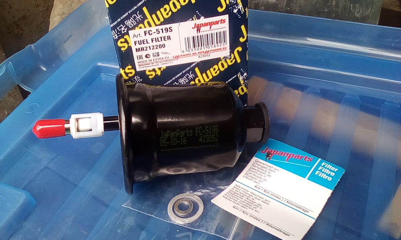

Приобрел фильтр Japanparts FC-519S за 224 рубля.

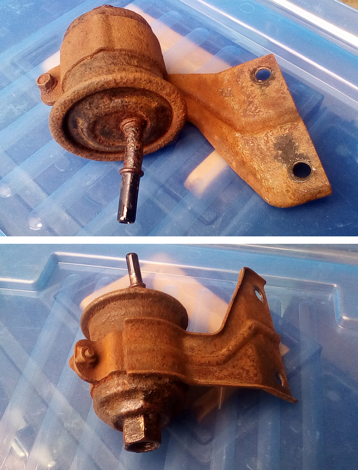

Старый выглядит вот так:

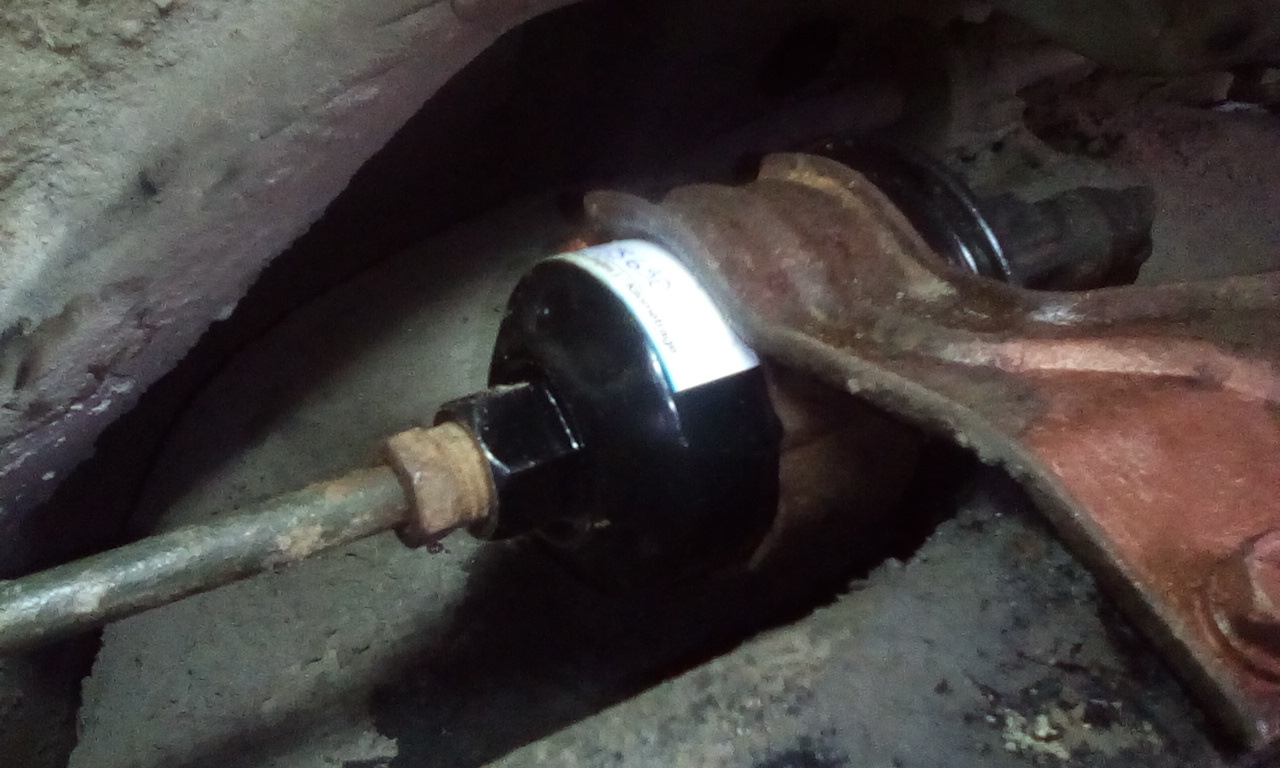

Самое сложное было отсоединить наконечник пластмассовой трубки. Там неудобно подлезать, одновременно нажимать на фиксаторы и снимать наконечник со штуцера фильтра.
Все работы проводились в гараже, немного приподняв машину за штатную левую заднюю опору бутылочным домкратом.
Ну и наконец, новый фильтр водружен на свое место:

Доброго времени! А что за шайбы в пакетике?
Приветствую!
Шайбы были в коробке вместе с фильтром. Их назначение мне неизвестно. Оставил на всякий случай — в хозяйстве сгодится ;)

Добрый день. А три года назад тоже ставили именно этой фирмы фильтр? Как он вообще? Стоит ли его приобретать?
Приветствую! В прошлый раз ставил Nipparts J1 335 048. Сверху весь заржавел. Фото внешнего вида выше…
