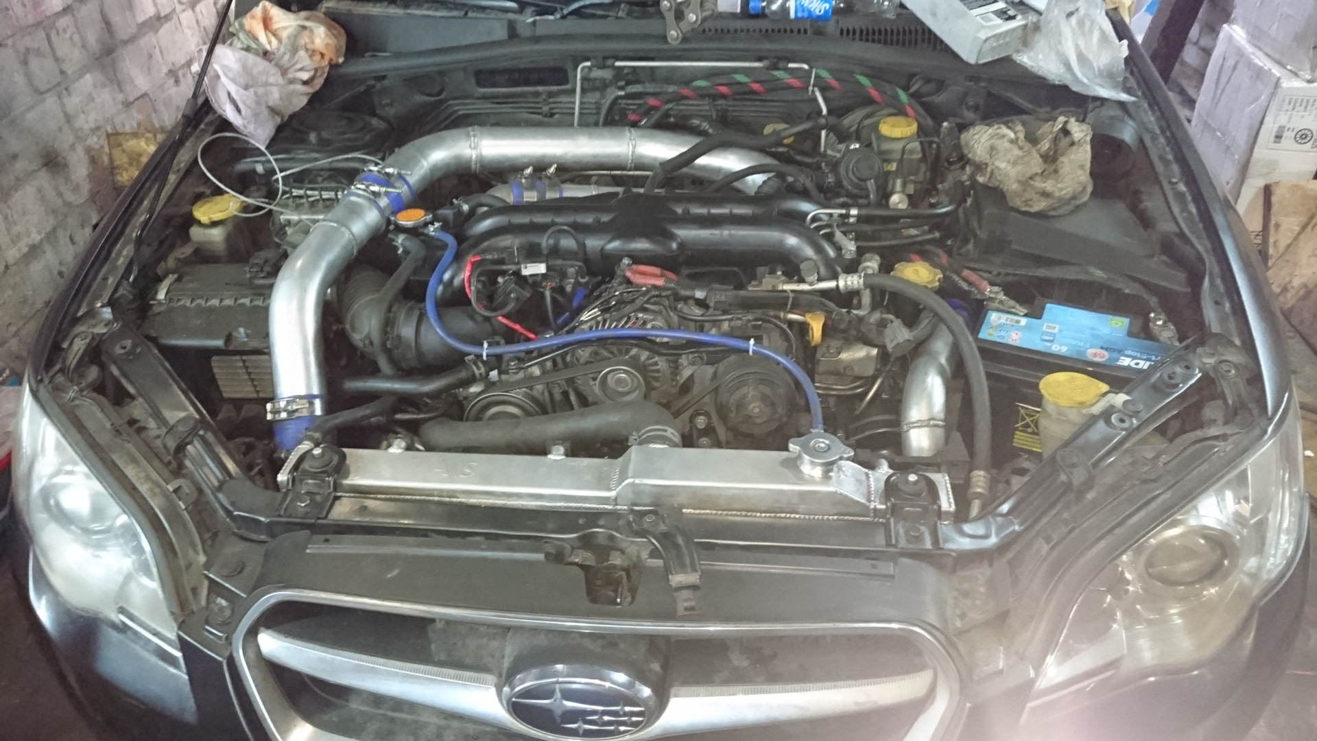

Притянули авто на буксире(спасибо Вове на Паджерике) и вынули мотор.
А ещё, эмоционально надо было подготовиться, что ожидает минимум месяц работ по разборке/сборке и поиску запчастей)…

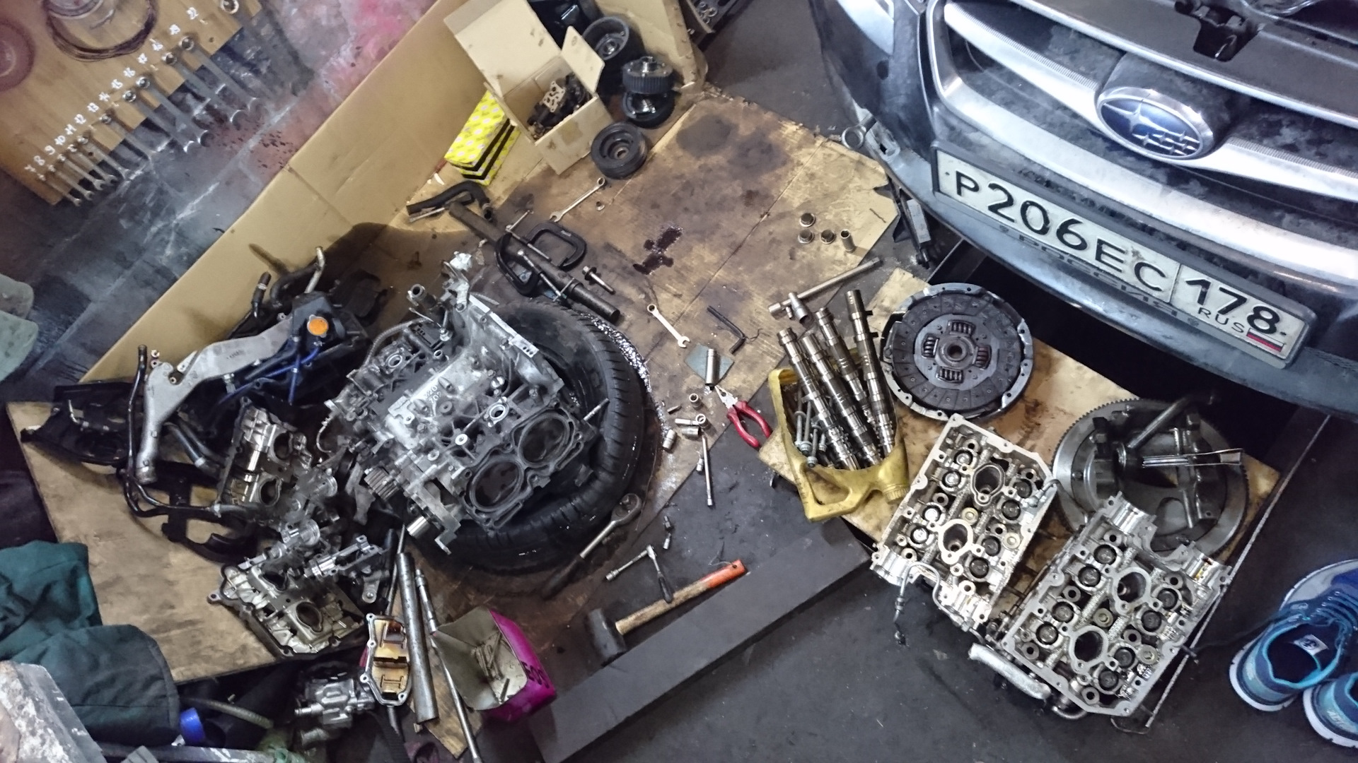

Процесс разборки.

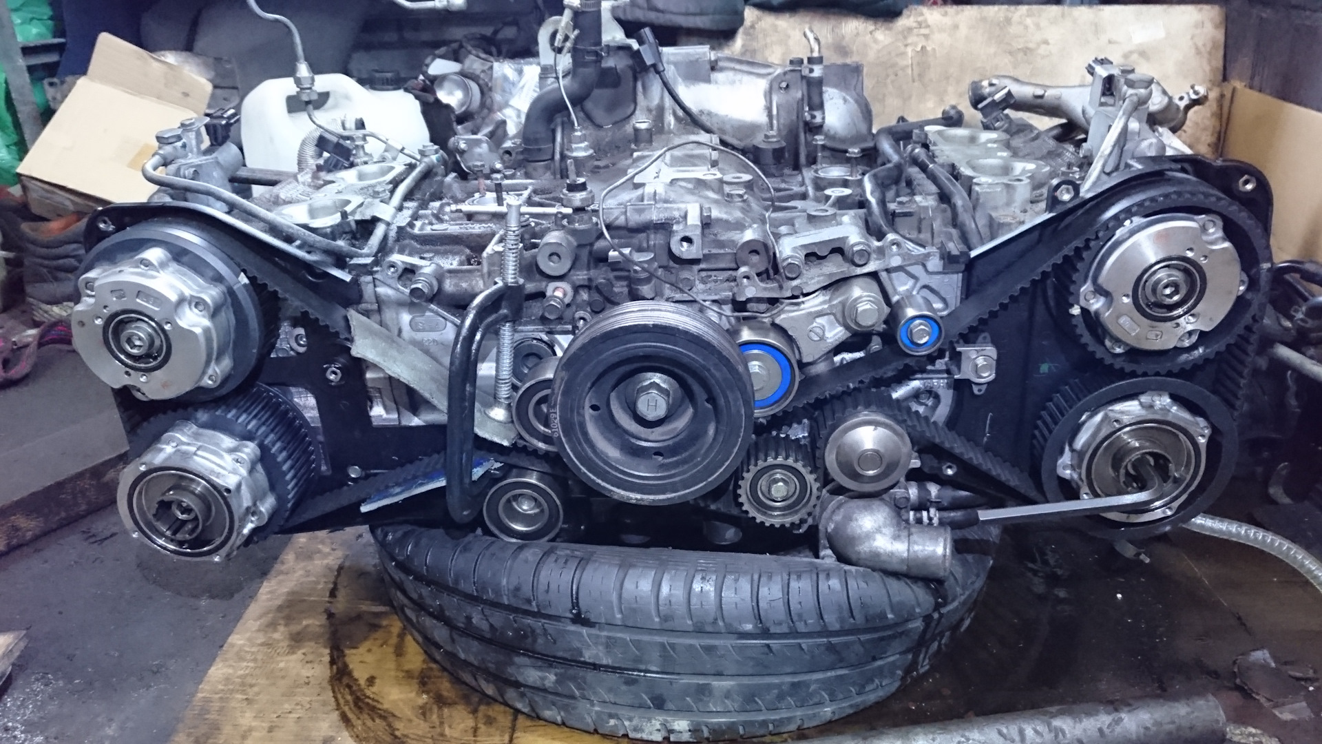

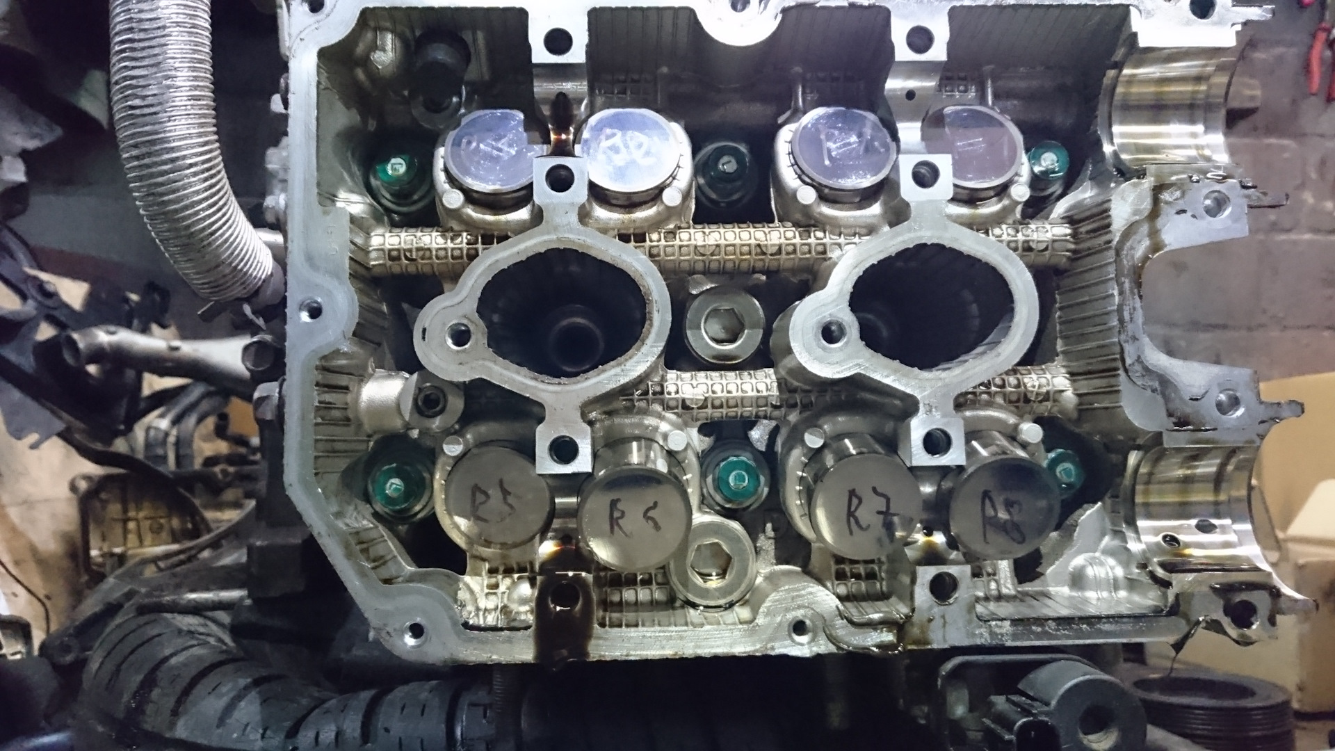

Откручиваю клапана авцс проверенным методом(взяв старый ремень ГРМ у Созвездия, спасибо большое вам!).
Через прокладочки поджимаю струбциной ремень до сильно натянутого состояния. И через длинную трубу, откручиваем-с (колено со стороны маховика заблокировано монтажкой через два маховичных болта).
Не забыть подписать стаканчики и сфоткать их.

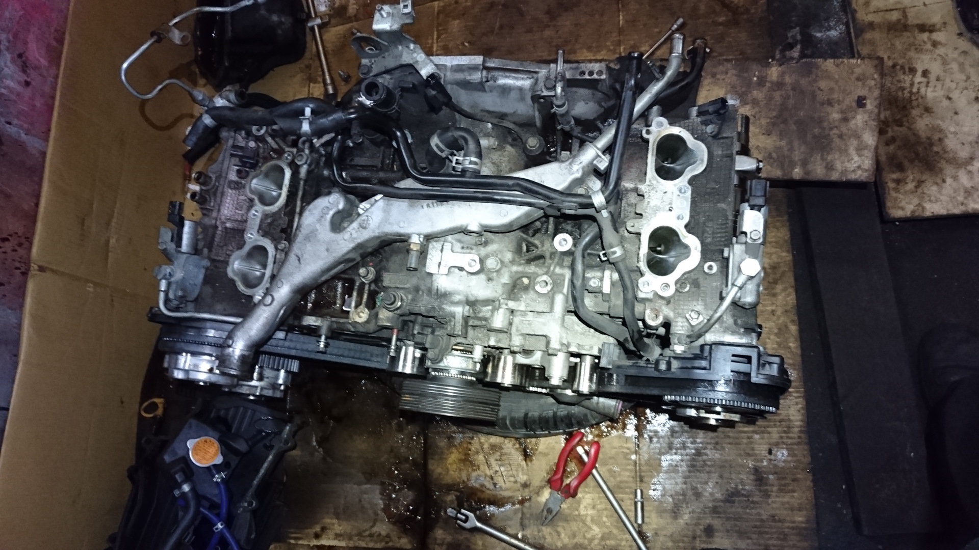

Рабочая обстановка :)

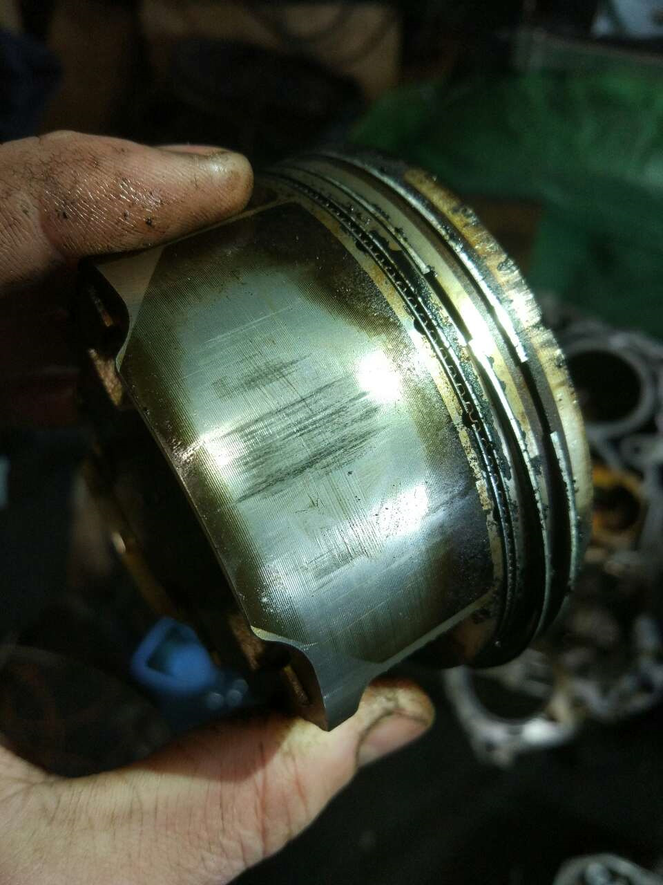

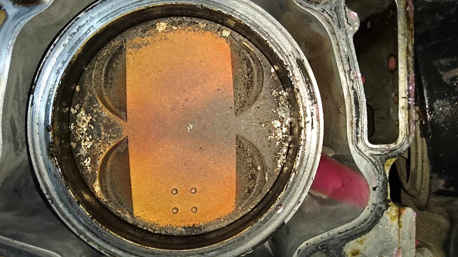

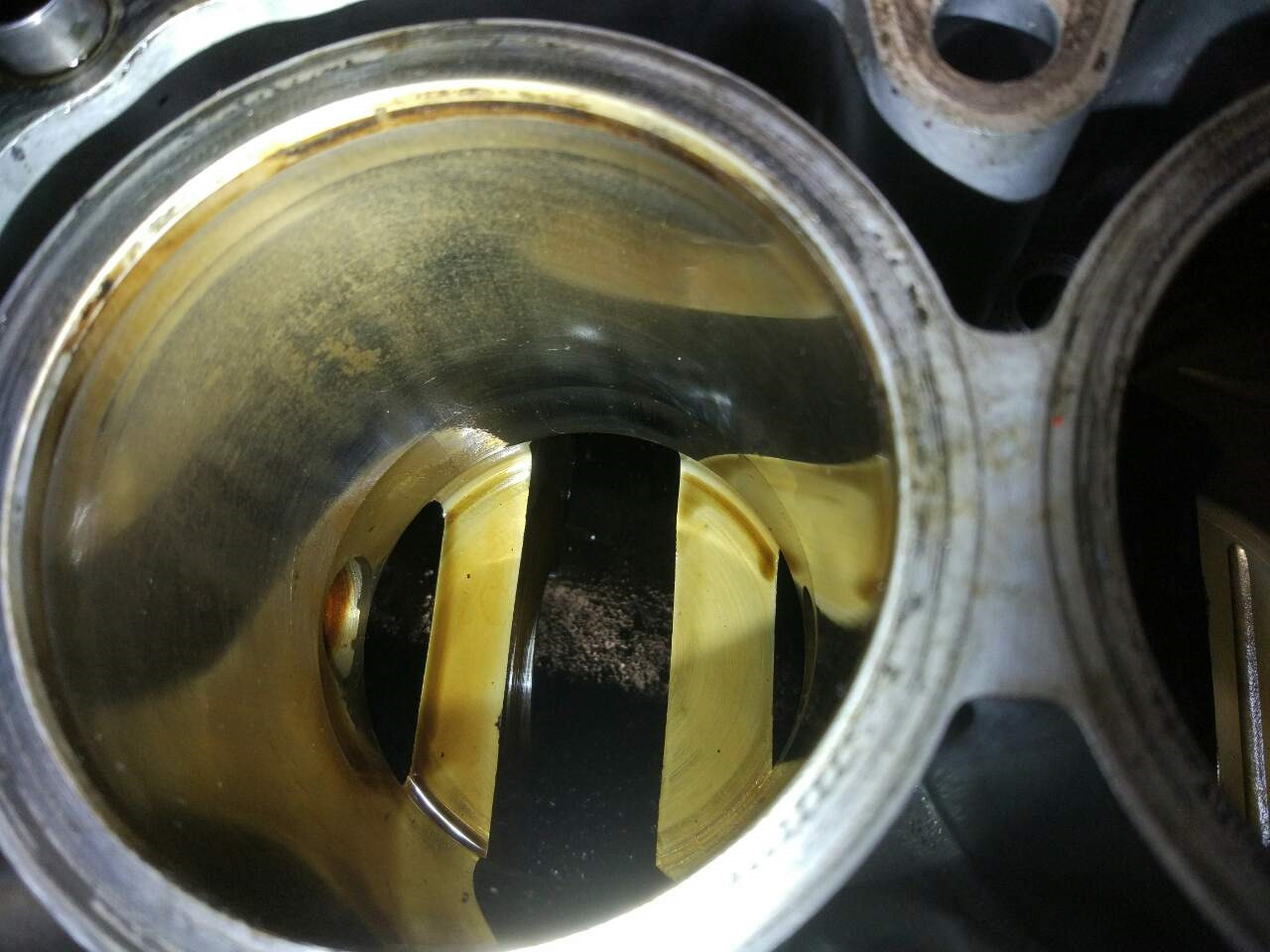

А вот и он, виновник торжества(два цилиндра, 1 и 2)…

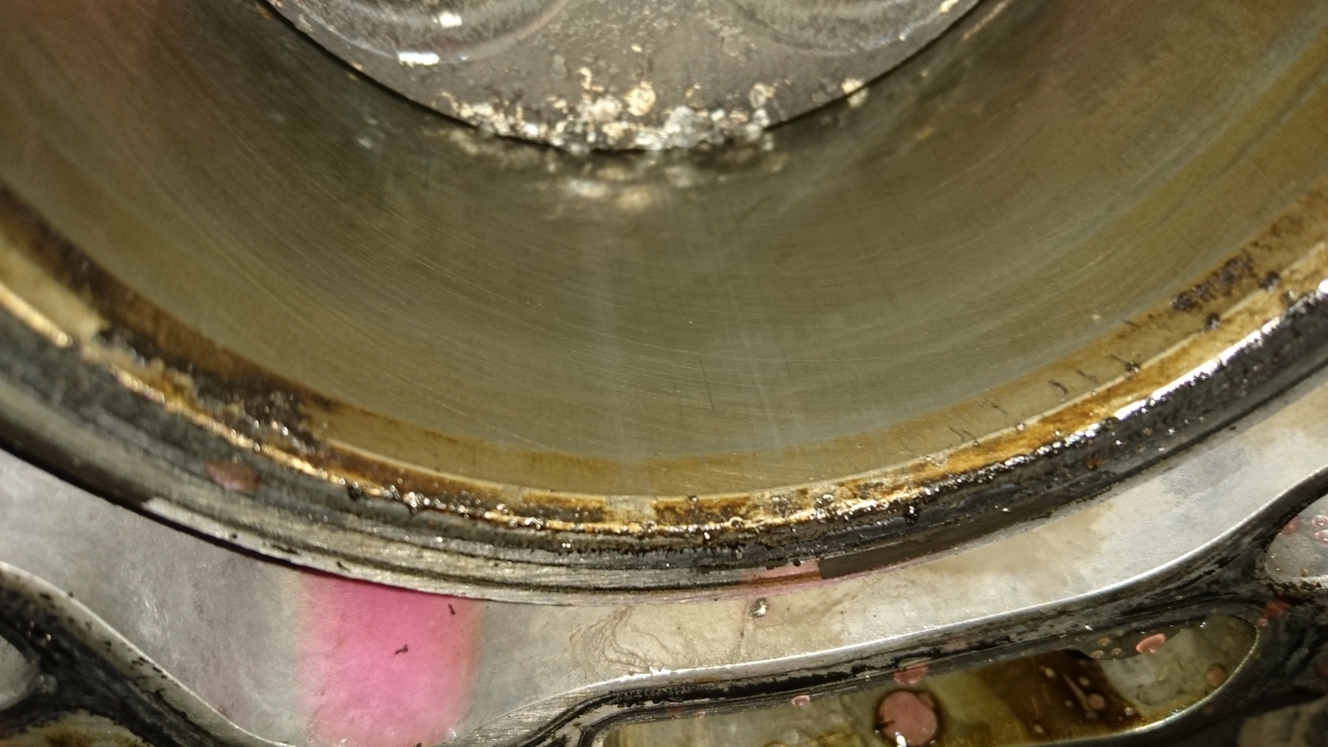

Цилиндры чутка потёрло, но не страшно. Пальцем царапины не цепляются.
Поршень просится на свалку… Но ничего, восстановим!

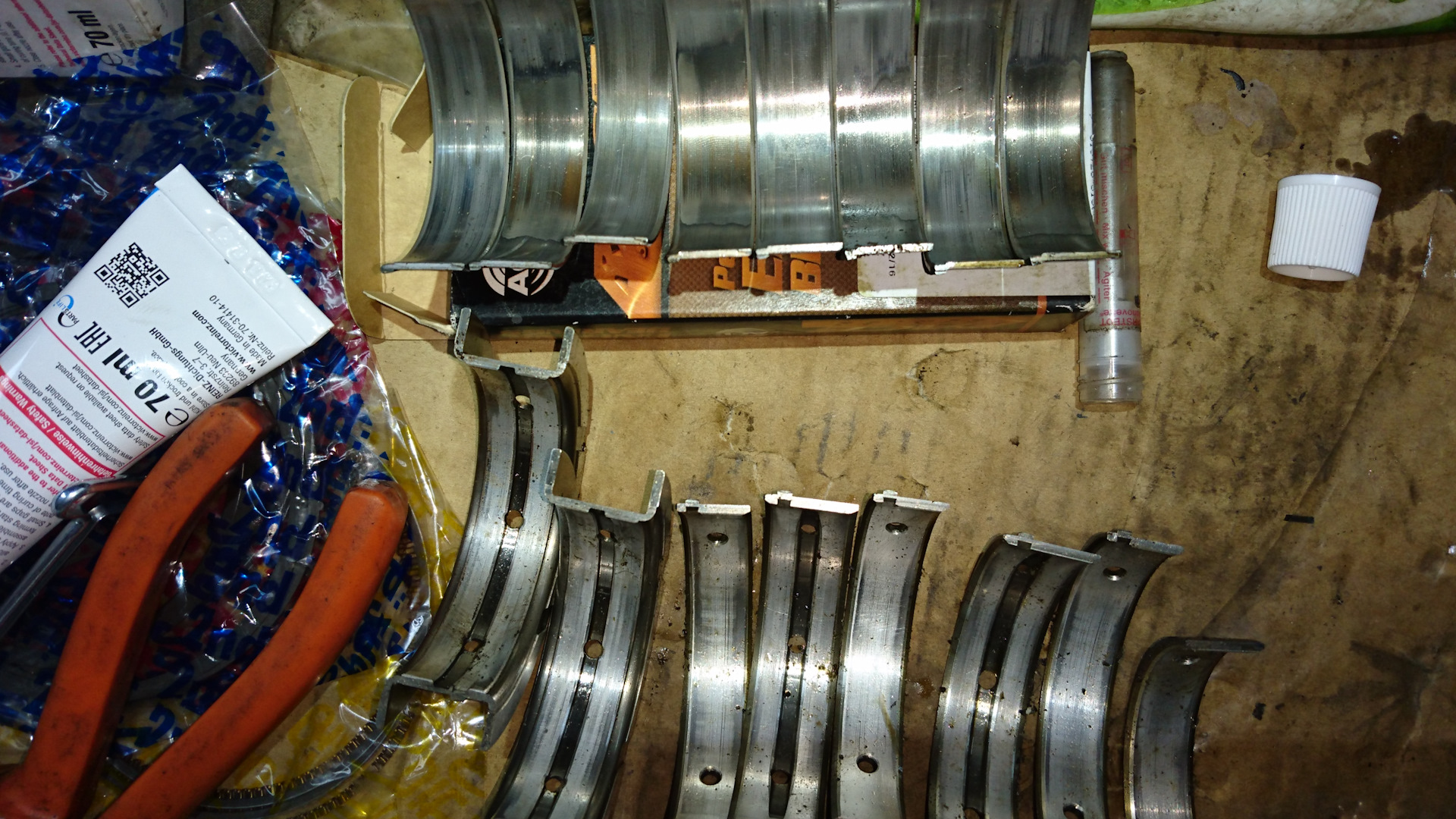

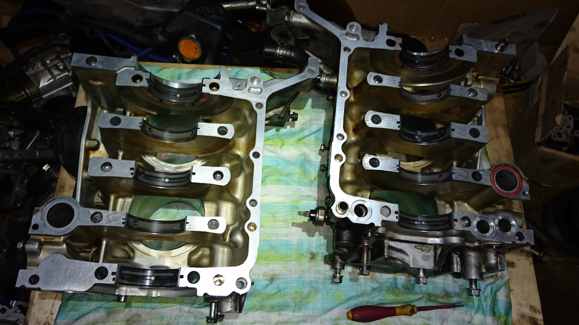

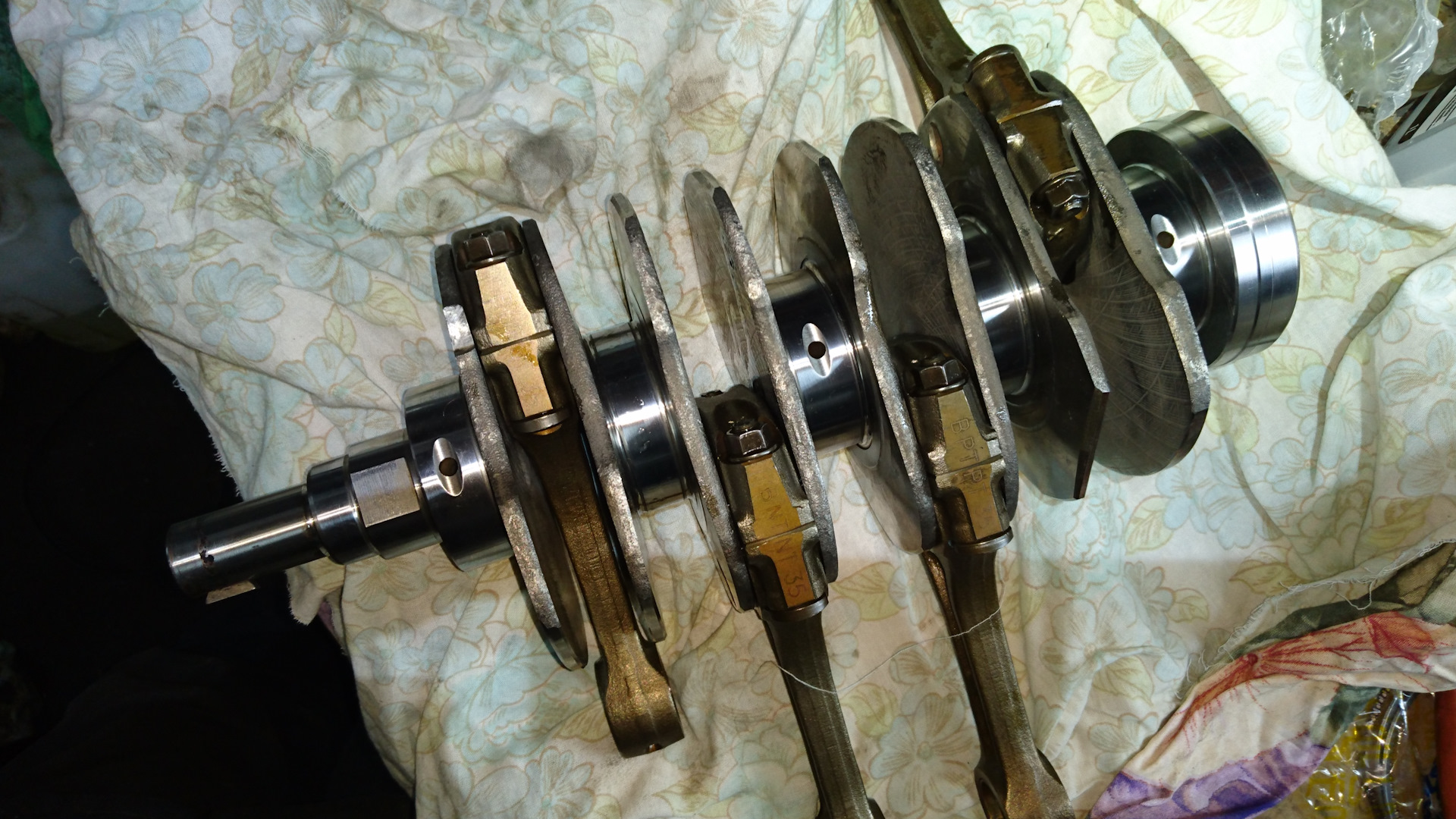

Упс! А все шатунные вкладыши пожёваные до меди!
И корни тоже не совсем новые…
Думается, что их бы хватило не на долго.

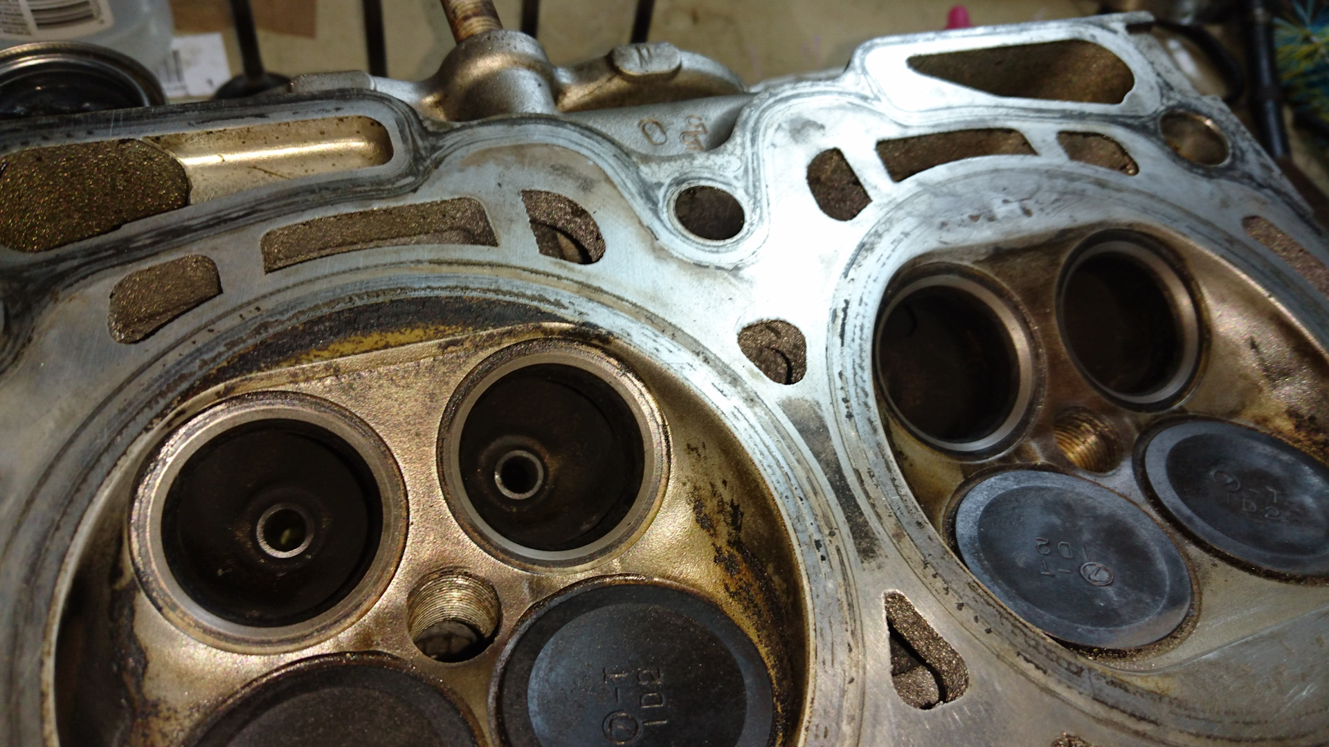

И состояние сёдел клапанов. Так себе.

Цилиндры овал +- одна сотка, кроме четвёртого. У него +- 3 сотки овал.
Биение колена(корни) — одна сотка. Колено чутка поцарапано. Отдал на его полировку и промывку.
За все операции взяли 3к.

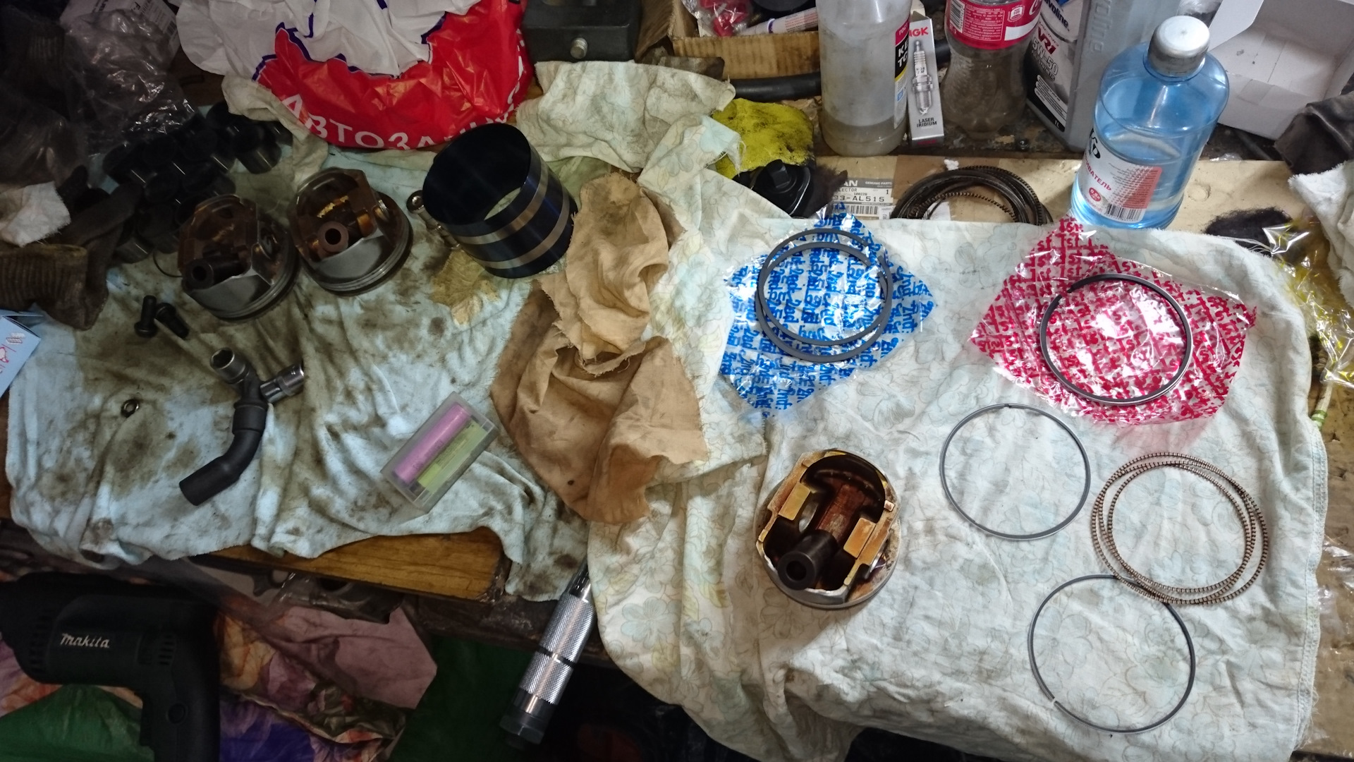

По итогу замеров решил взять стандартные вкладыши и кольца.
Кольца — 8к. Вкладыши, комплект ACL — 9к.
Вкладыши брал у sturm, на sti-club.
+ все прокладочки и герметос витенька рейнз с экзиста — 14к.

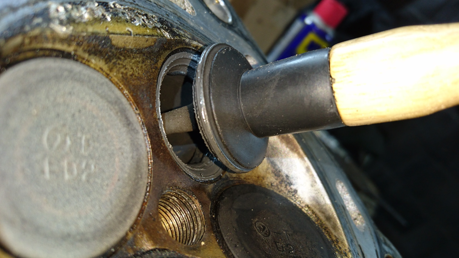

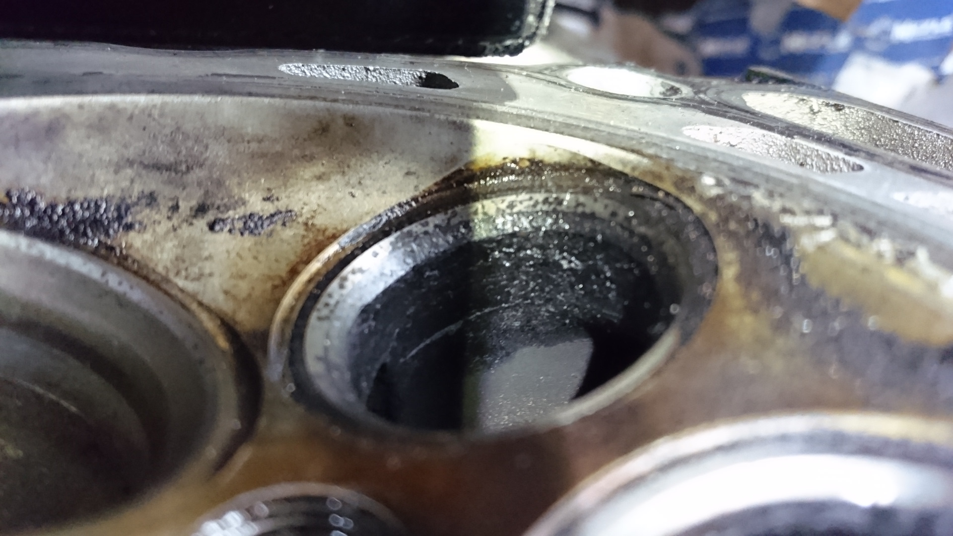

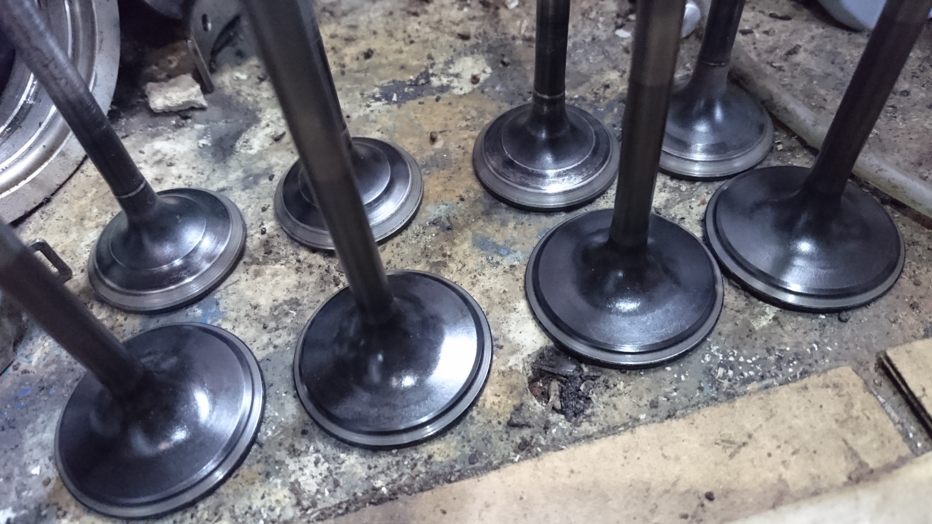

Первым делом, притереть клапана, т.к. долгая и муторная работа!
Поначалу попробовал руками, но это абсолютно нереально.
Поэтому притирал дрелью, насадив присоску на дрель.
И на маленьких оборотиках, потихоньку притирал, переключая направление вращения туда-сюда, периодически подкладывая пасту.

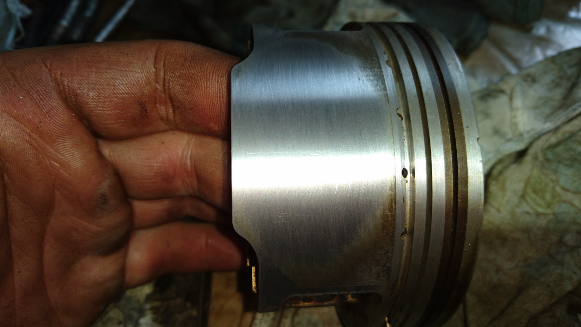

Затем чистка поршней, убирание всех следов внешнего металла.
Царапины убирал скотч-брайтом мелким, поперёк хода поршня.
Для примера, это — тот самый поршень, который был самый поцарапанный.
Почистил канавки зубной щёткой, затем вкинул кольца. Делал это, естественно, пальцами.

При установке распредвалов выяснилось, что клапанные зазоры ушли.
Не беда! Взял в руки дрель, насадку со шлифовальным камнем, и сточил ножку у каждого клапана до нужного размера.

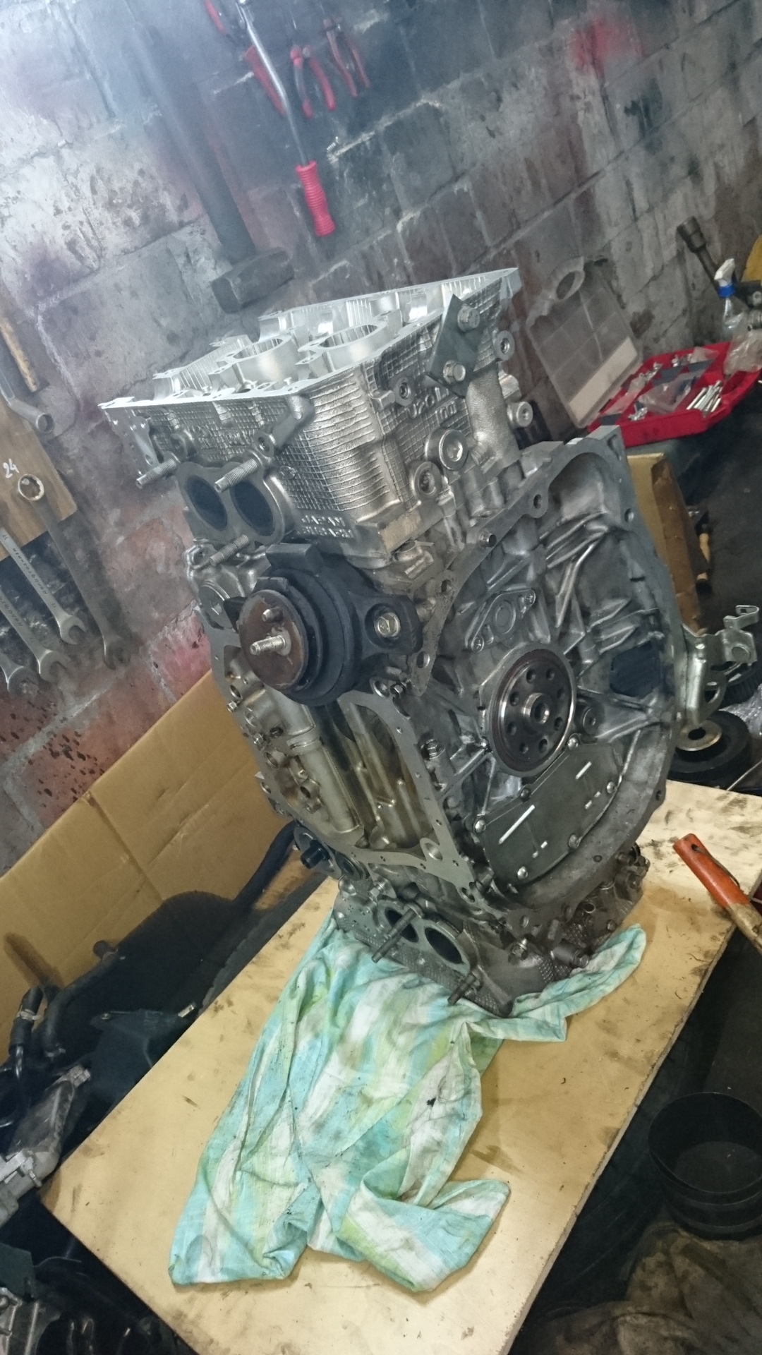

Дальше сборка до конца и установка!
Ну наконец-то. Дома!
На запуск я пригласил друга, который это и осуществлял )
Первый пуск прошёл как по маслу, с полтычка. Никаких необычных звуков не было.
После некоторого пробега я понял, что правая голова работает несколько громче, чем левая.
Или клапана так пристукиваются, или что…
В остальном всё хорошо, масло не ест, выхлоп чистый, нигде ничего не сопливит.

П.С. "стукануло" из-за окалин после сварки, которые затянуло в цилиндры.

Я не хотел вкидывать ещё 30к на поршни.
Тем более поршни норм в остальной части. Все побитости я притер, так что детонить в тех местах не должно.

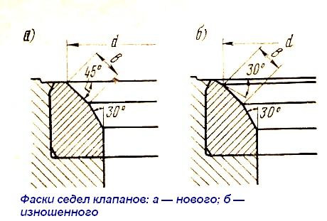

Седла клапанов надо было поправить. А потом притирать.
Каким образом их надо было поправить?
когда был пацаном, с батей на жучке 2 раза делали головку, пропускать начинали клапана — в выхлоп бубнила или как то так определяли. Потом увезли спецу, тот поправил углы, и ездила машина пока не продали. Даже после притирки, клапана не бегут. Но если фаска на седле и клапане изношена, хватит не надолго.
Фото седла с интернета для примера.
Правят специальными фрезами, под разный угол.
Углы у сёдел делают для лучшего потока смеси.
На нормальных моторах эти фаски долго живут. У меня 45 градусная фаска 1.5мм гдето. Я думаю, это — завод, или очень близко к нему.
