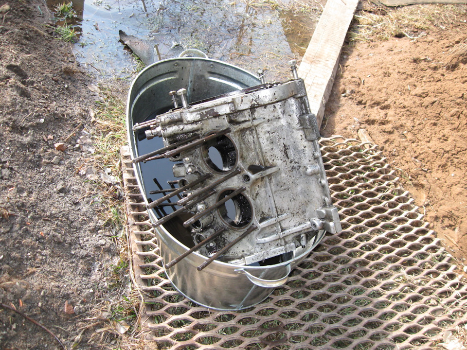

В большой оцинкованной ванне с тёплой соляркой всё спокойно отмывается!
ну во-первых было желание как можно меньше трогать детали руками, а во вторых результат у вас на фотке "так себе".

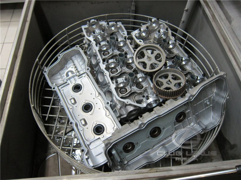

хочется с минимумом усилий получить что-то такое:

У меня просто нет Кёрхера и разлетающаяся мазута меня не вдохновляет. И на моём фото не конечный результат.
