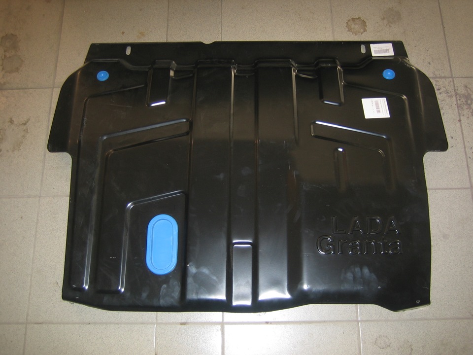

Все в курсе, что на наших машинах с завода защиты двигателя нет. Есть только пластиковый брызговичек смешных размеров. Было принято логичное решение по устронению этой особенности. После просмотров различных вариантов, выбор пал вот на эту-

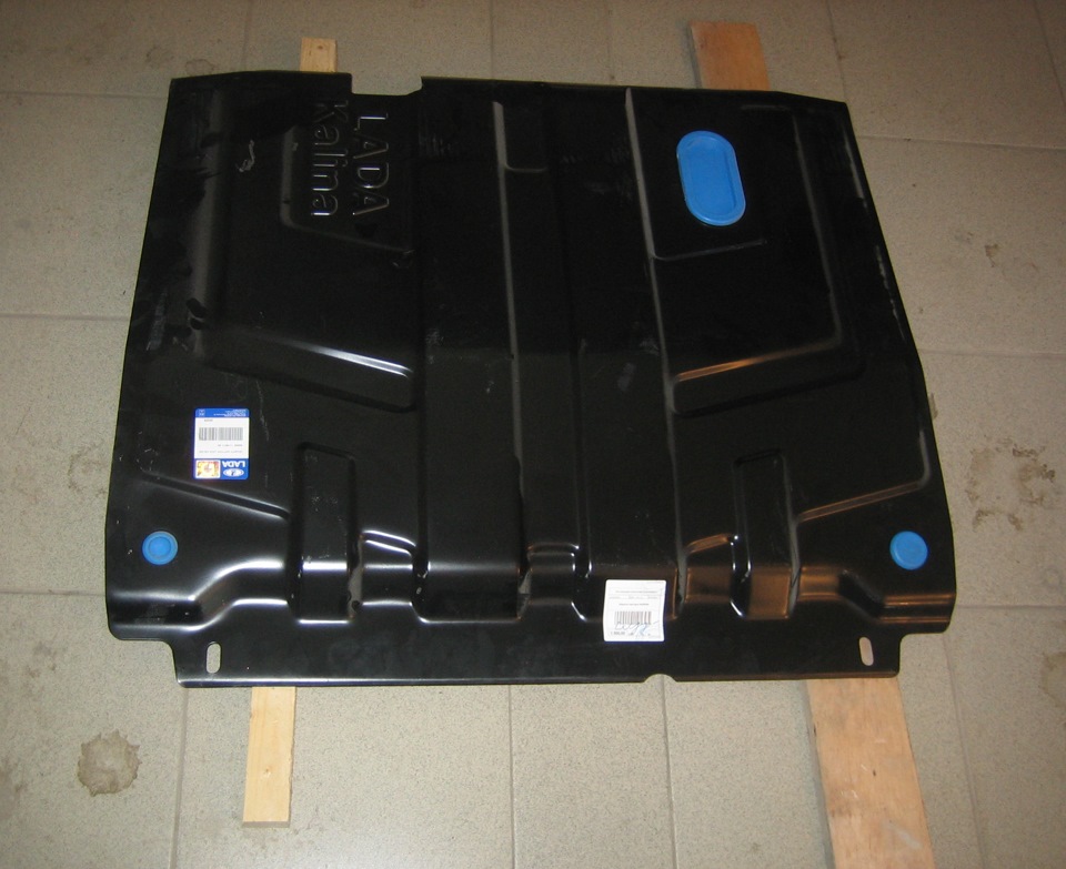

НО если присмотреться, после слова «калина» нет циферки 2. Этот экземпляр для первого покаления.
А на АКПП надо брать «гранта автомат».
Разница в специальном углубление под поддон АКПП.

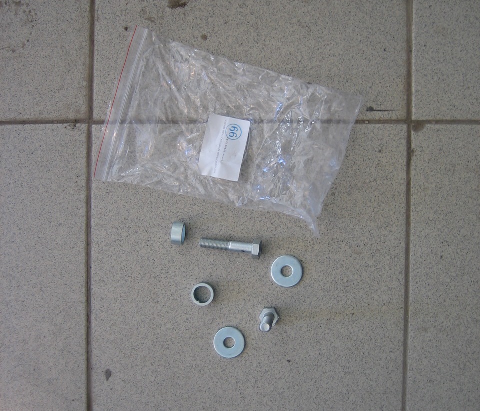

В комплекте идет крепеж под переднее крепление.

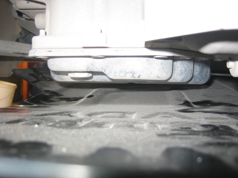

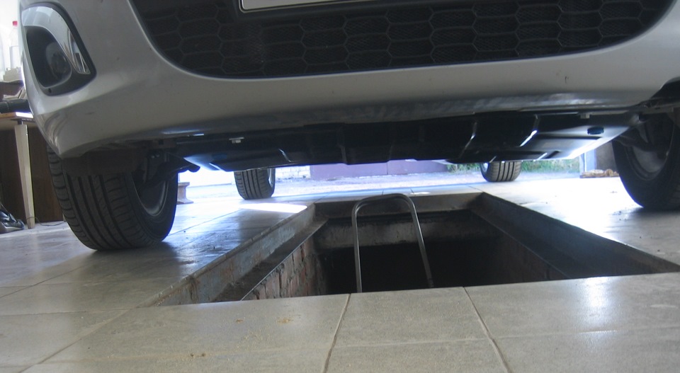

Заднее крепление встает на штатный крепеж. Интерестной особенностью данной защиты является проктически одинаковый зазор между поддоном АКПП и поддоном двигателя.

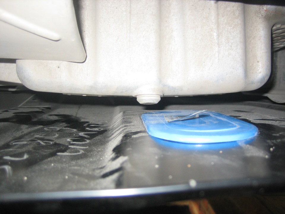

А не как на других, узкая щелка под автоматом и здоровенная щель под движком. То есть дорожный просвет съедается по минимуму. Из минусов отверстие под слив масла не попало под отверстие в защите.
Хотя может просто надо было на отпущенном крепеже, силой дернуть защиту в сторону?
Интересный момент: с завода кронштейн растяжки крепится к кузову вроде как каленными болтами. А в комплекте идут удлиненные обычные. С другой стороны в подвеске еще много подобных болтов. Зачем тогда надо было тут каленые ставить? И между прочем на девятке подобный кронштейн, крепится обычными болтами еще большей длины.

Пару раз прикладывался ее на грунтовке. Отлично себя ведет. Остались царапины как раз в области коробки. толщина стали не поражает воображение. Но за счет ребер, жёсткости вполне хватает. Тем более в наш век фольги. Из минусов только промах с отверстием под слив масла. Хотя может уже исправили этот косяк. Это шла к Гранте АКПП. Если взять два изделия одного производителя. То под АКПП заметна выпуклость. Под механику более ровная идет. С помощью продаванов, мне не везло. Они не видят разницы меду девяткой и новым модельным рядом автоВАЗа. Предлагая запчасти, которые не подходят. Похожая защита есть с этикеткой Шириф. www.4rn.ru/catalog/karter/26031/153294
