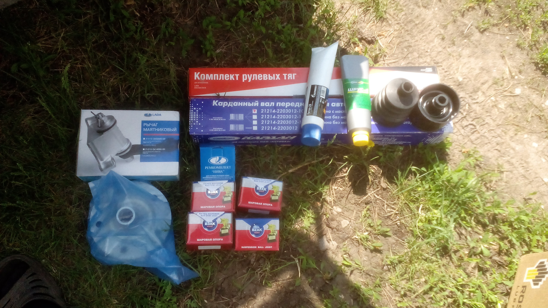

Всем привет! Затарился запчастями. Друг подарил свечи Denso. Поставил новый передний кардан. Вибрации стало намного меньше. Мой кардан болтался в шлицевом соединение. Также поставил дверные уплотнители от 2108. Подскажите рулевой редуктор сложно поставить? И после установки нужна какая ли регулировка?
Запчасти на фото: 212142203012

не забудь масло в него залить, обычно производители пренебрегают этим
Ок спасибо, обычное трансмиссионное пойдет?
развал схождения все равно надо будет регулировать . и внутренний пыльник на гранату зря купил . надо наружные все ставить .
Спасибо, про пыльники не знал).
сложного ничего! вот только 2 из 6 гаек это гайки с рулевой левой и центральной тяги, сами наконечники с сошки редуктора без съёмника снять мягко говоря проблематично, да и съёмником можно пыльники въеб… попортить. а остальное действительно как два пальца обасссс… 3 болта крепят РР к лонжерону и один болт крепит вал РР внизу рулевой колонки. удачи! за день не напрягаясь справишься, это с перекуром, пожарить мясо, попить пива.
Спасибо, съемник покупать буду. А съемник шаровых опор 2108 не пойдет?
съёмников много, и формы их различны
Чтоб рр поставить, надо 6 гаек открутить, потом закрутить, и все
Спасибо, а то мне наговорили что там какие то зазоры выставлять надо.
Я тоже где то видел, что под корпус шайбы подкладывают, когда свой снял ни чего не обнуружил, как снял так и поставил новый
Все понял еще раз спасибо, надо будет только съемник купить).
