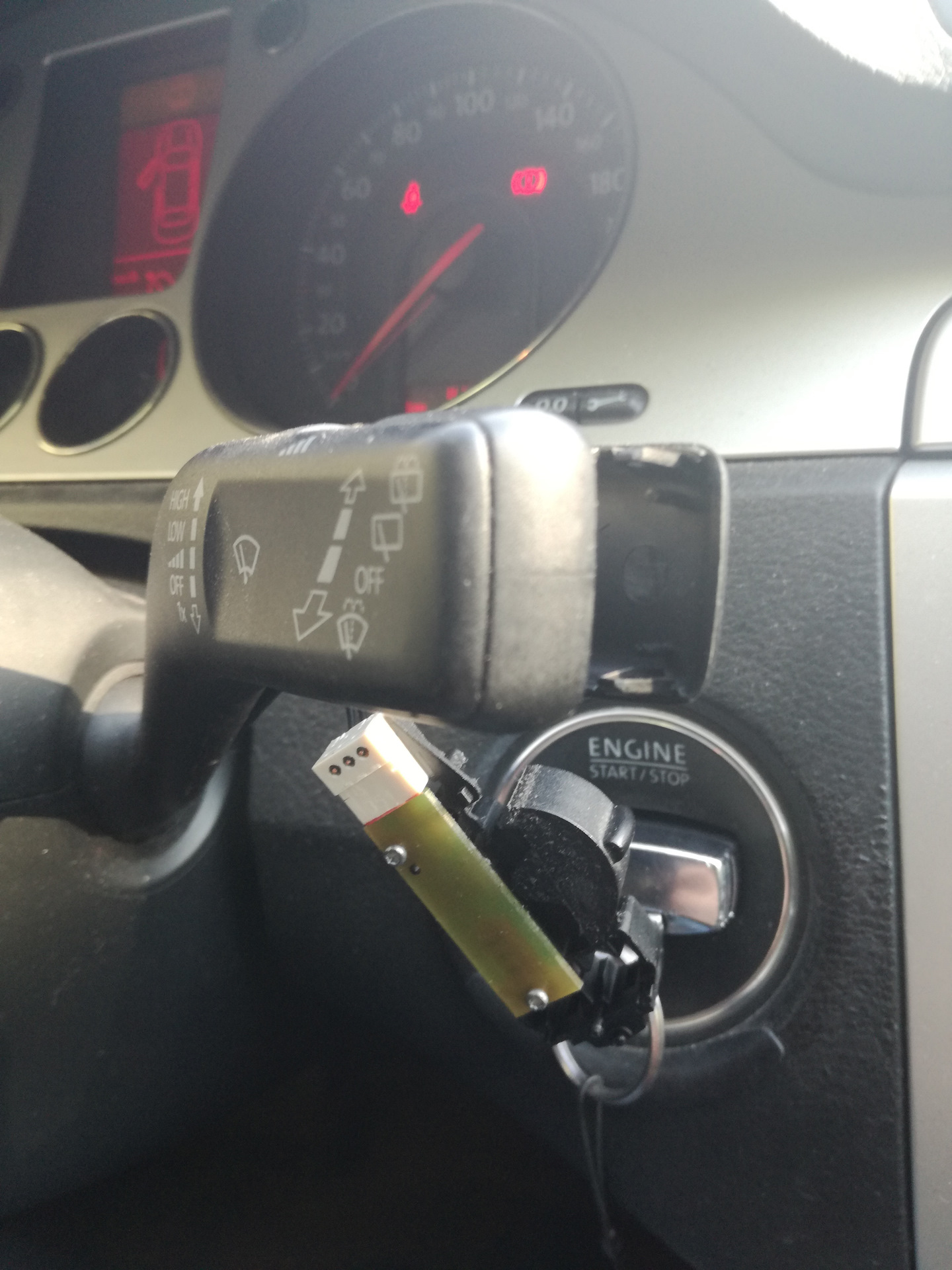

уже несколько месяцев бесили ошибки:
00888 — Переключатель стеклоочистителей с прерывистым режимом работы-E22
014 — имеется неисправность/ошибка
При чем бесит именно ошибка- функционал полностью как надо =/
Сегодня добрался до машины прочитав КАК исправить.
И… проверка… ошибка, раза 3 повторил процедуру, не помогло. где то прочитал у гольфоводов что кому то даже замена подрулевого не помогла.
В общем час копания в ВАСЕ и.

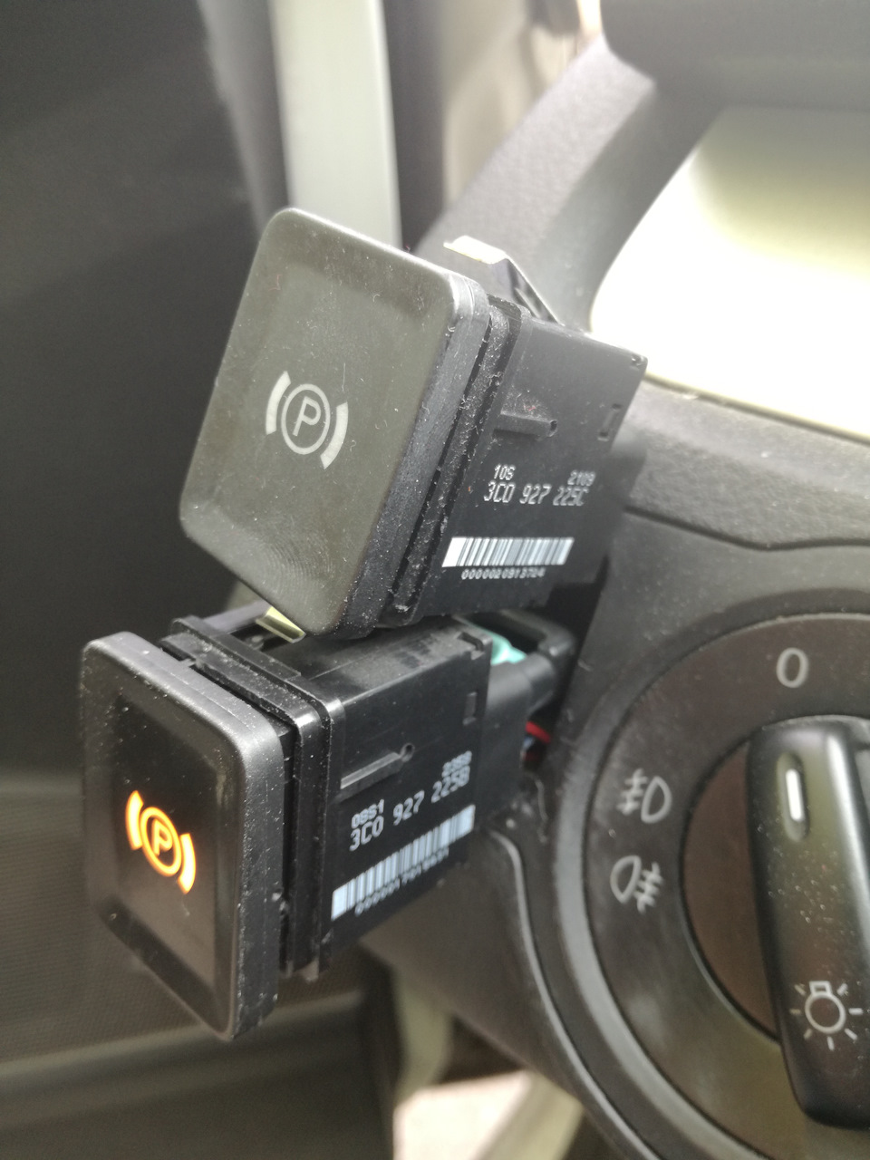

Так же из мелкого раздражала:
03200 — Кнопка электромеханического стояночного тормоза (E538)
012 — электрическая неисправность в цепи — Непостоянно
Еще в феврале получил кнопку за 222руб. с поднебесной.
Раньше, нажимая кнопку ручника без тормоза, было только на мфа надпись- теперь и зеленый индикатор появился
