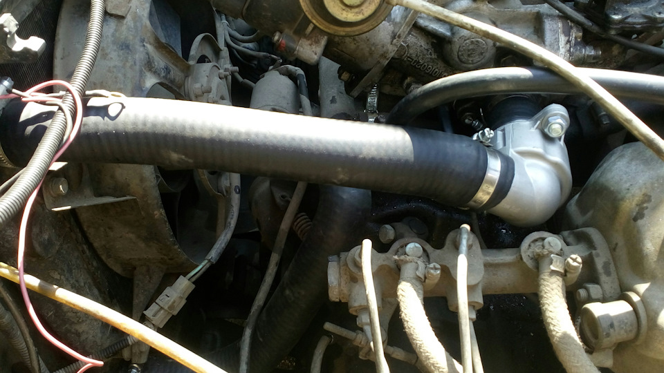

Всё-таки поставил термостат от ланоса 15 минут и он на месте. Отрезал от двух патрубков по несколько сантиметров, и всё стало как родное. Машина стала прогреваться быстрее, скачков нет никаких по поводу температуры. Греет отлично держит стабильно. Хлам свой выкинул на мусорку, места возле аккумулятора стало в два раза больше. Всем удачи с переделками.
Комментарии 40
Не оторвет патрубок радиатора?
В нагрузке двигатель довольно прилично назад уходит, а если еще подушка того, то патрубку не жить, я так думаю.
Вот этот патрубок надо было на пару сантиметров длиннее делать, и желательно внутрь латунную пружину поставить, если фото не "врет"
За подушками нужно следить, и это в любом варианте))
надеюсь вы шутите
Какие уж тут шутки)) всё должно соответственно выполнять свою роль . Конечно же среди нас есть те кто даже не знает как определить разбитые подушки или нет, да и при нагрузках не сильно то двигатель и смещается, это же не "Сamaro" :) Да и не было в реале таких случаев.
Как вы себе это представляете, если люди о разорванном в клочья кронштейне узнают, когда лязг перелязгивает музыку))
Да мне собственно по барабану, не смещается — ждите когда оборвет патрубок…
Уже два года катаю СО от Ланос 1.4 и никаких проблем:) но ваше замечание имеет право быть:)
Я не видел как вы переделали это первое, а во вторых можно аккуратно и всю жизнь ездить, а может хватить и одного рывка, чтобы увидеть лужу антифриза под машиной.

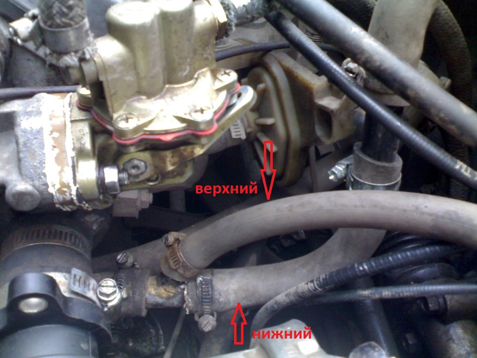

А куда штуцер термостата подключил? (писюн)
Система переделывалась несколько раз и это ещё не окончательный вариант, соединил через самодельный тройник с подогревом карба, а куда в стандарте подогрев шел туда подключил a.d-cd.net/76538ees-960.jpg
a.d-cd.net/5a5579as-960.jpg
Это будет переделываться, кстати датчик включения вентилятора был **поздний** 94-99 С щас поставил на 87-92 раньше включаеться теперь не даёт так перегреваться.
Для удобства нарисовал стрелки "нижний"верхний" теперь напиши что куда идёт?
Нижний это обратка бачка, верхний с завода это обратка подогрева карбюратора, щас это как раз циркуляция с того самого **писюна** а подогрев через самодельный тройник врезан выше в эту шлангу
Тут вроде порядок, хотя я сторонник врезки не в обратку бачка а в обратку печки, ну то ладно.
