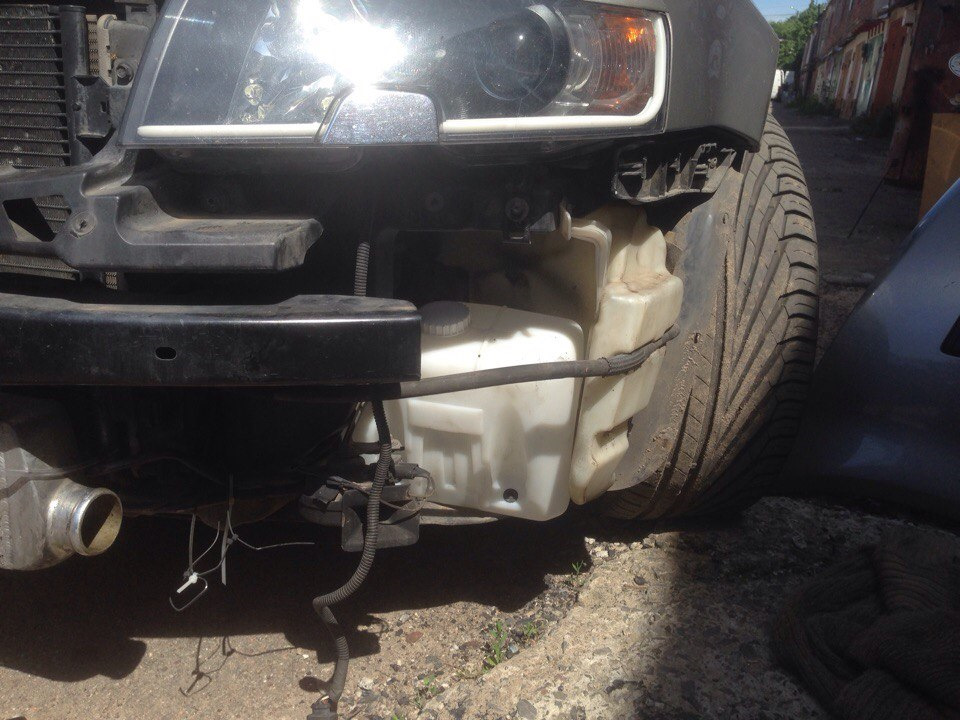

Сегодня, немного затарившись на авторынке, поехал ставить систему орошения которую любезно предоставил человек-гений электроники Женька addelectronics. Помучав немного гугл, мне понравился бачок омывателя ВАЗ 2123 или просто Нивы, на глаз показалось что он должен влезть. И оказалось, мой глаз меня не подвел, бачок залез вместо старого интеркулера как заводской.
Напоследок попробавал как оно орошает

Привет. Что скажешь по эффективности орошения фронта? Делал какие либо замеры по температуре?

Система сама мониторит когда следует подавать воду. Форсунок хватает за глаза. По поводу пополнения, поставил гибкую горловину под крышку бачка ГУР.
Откуда берет информацию. Напиши в личку поподро бнее и как работает Спасибо. Удачи на дорогах
Система берет данные с форсунки, и температурных датчиков. Выставляется нужное время по форсунке и по температуре впуска.

А чем орошает? Если водой, разве будет приход?
конечно будет. На субарах штатно такая система стоит.
Именно вода? Азот ещё понимаю. Но вода?..
Ну обдайтесь водой и пробегитесь, прохладно? Ну тут тот же эффект)

Подумал я денек и хочу внести немного ясности для себя и других пользователей. На субару эта система стоит из за того что интеркулер там находится над двигателем, температура над двигателем 85 и 90 градусов и продувается интеркулер намного хуже чем в авто где интеркулер стоит с переди автомобиля нет т.называемой тепловой подушки. Вот и инженеры на субарях вышли из положения снизить температуру за счет орошения в отределенный момент. А у нас кулек стоит в самом прохладном месте и продувается намного легче и площадь обдува больше. Система у Вас конечно работает, но нужна она в такой конфигерации очень спорно. Считаю нужна только если с авто снимать предельную мощность в 500л.с. а до 300л.с. думаю нет смысла. Я не кого не хочу переубеждать это мое мнение. Удачи на дорогах.

А почему? Обоснуйте вкратце пожалуйста
