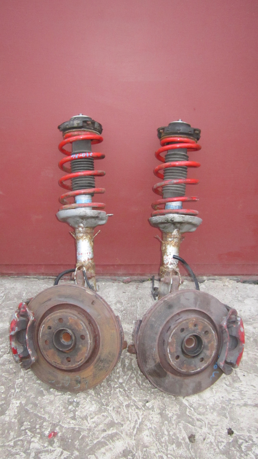

Перед.

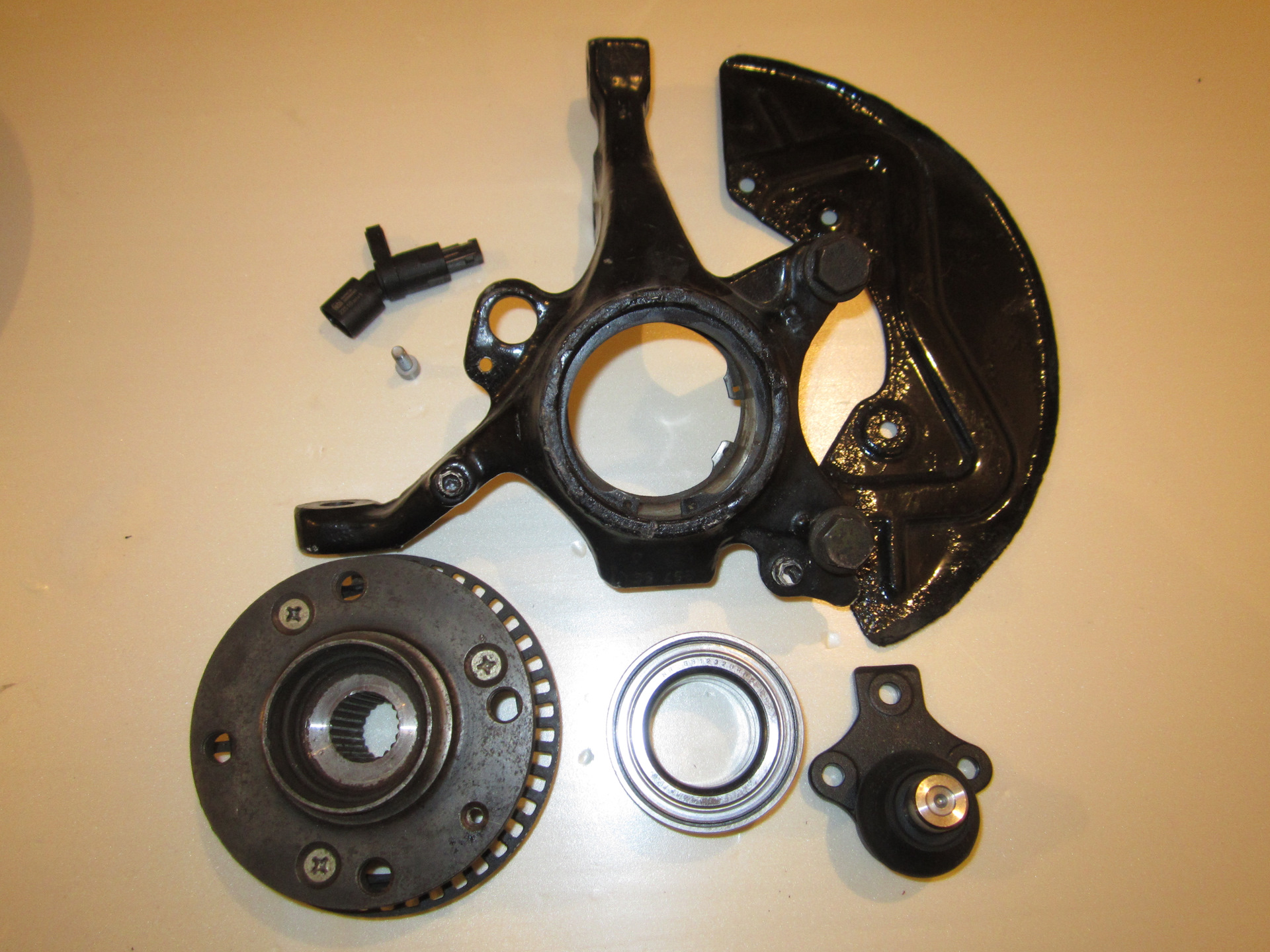

Спереди стояли 239 тормоза, скоба отлита на кулаке. Для перехода на 280 тормоза пришлось менять кулак. Для владельцев 256 тормозов — кулак, суппорт, менять не надо, только скобу, мне же пришлось менять все. По порядку:
Поворотный кулак, кожух, ступица с ротором АБС, датчик абс с фиксирующим винтом, ступичный подшипник, шаровая опора. Мне сказали, что шаровые на наши модели бывают двух видов с наконечником на 17 и на 19 мм. На этом кулаке на 19 мм.

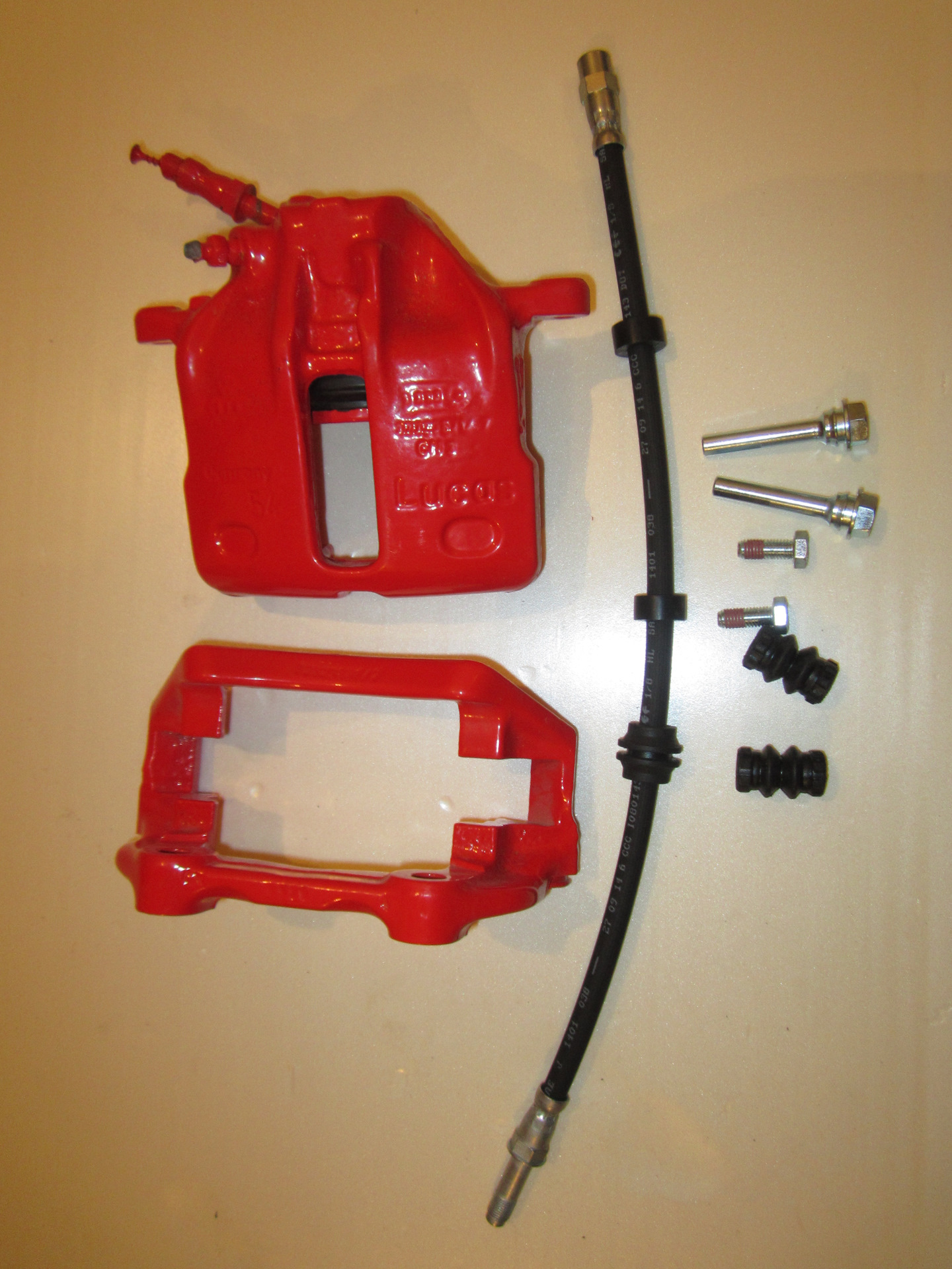

Суппорт с поршнем 54 мм, скоба под диск 280 мм (от 256 не подойдет), тормозной шланг — на 239-256 и 280 тормоза он одинаковый, ремкомплект направляющих для скобы.

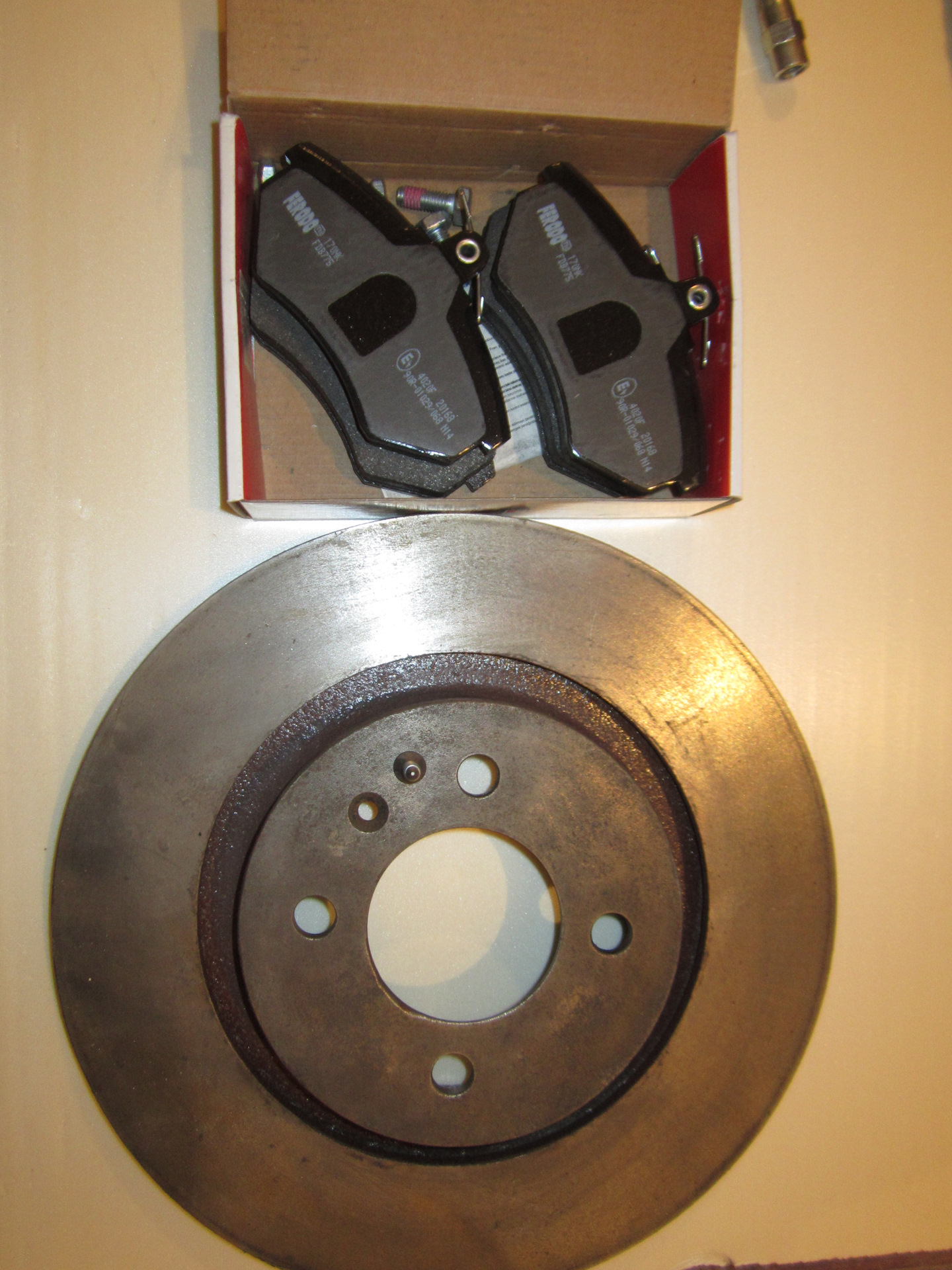

Тормозные диски 280 мм, бу-проточенные, новые колодки и винт фиксации диска к ступице.

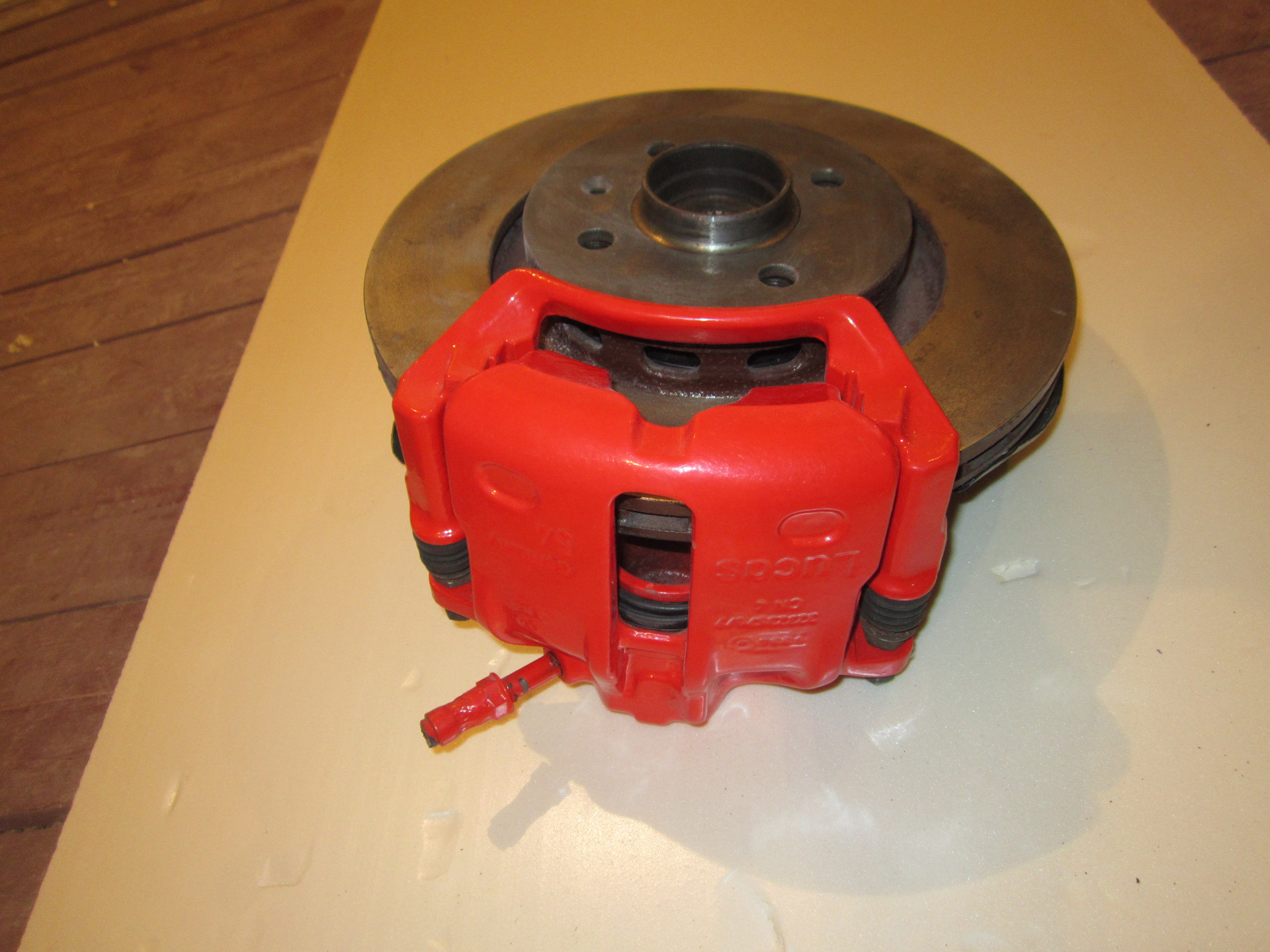

Вот примерно как все выглядит в сборе)

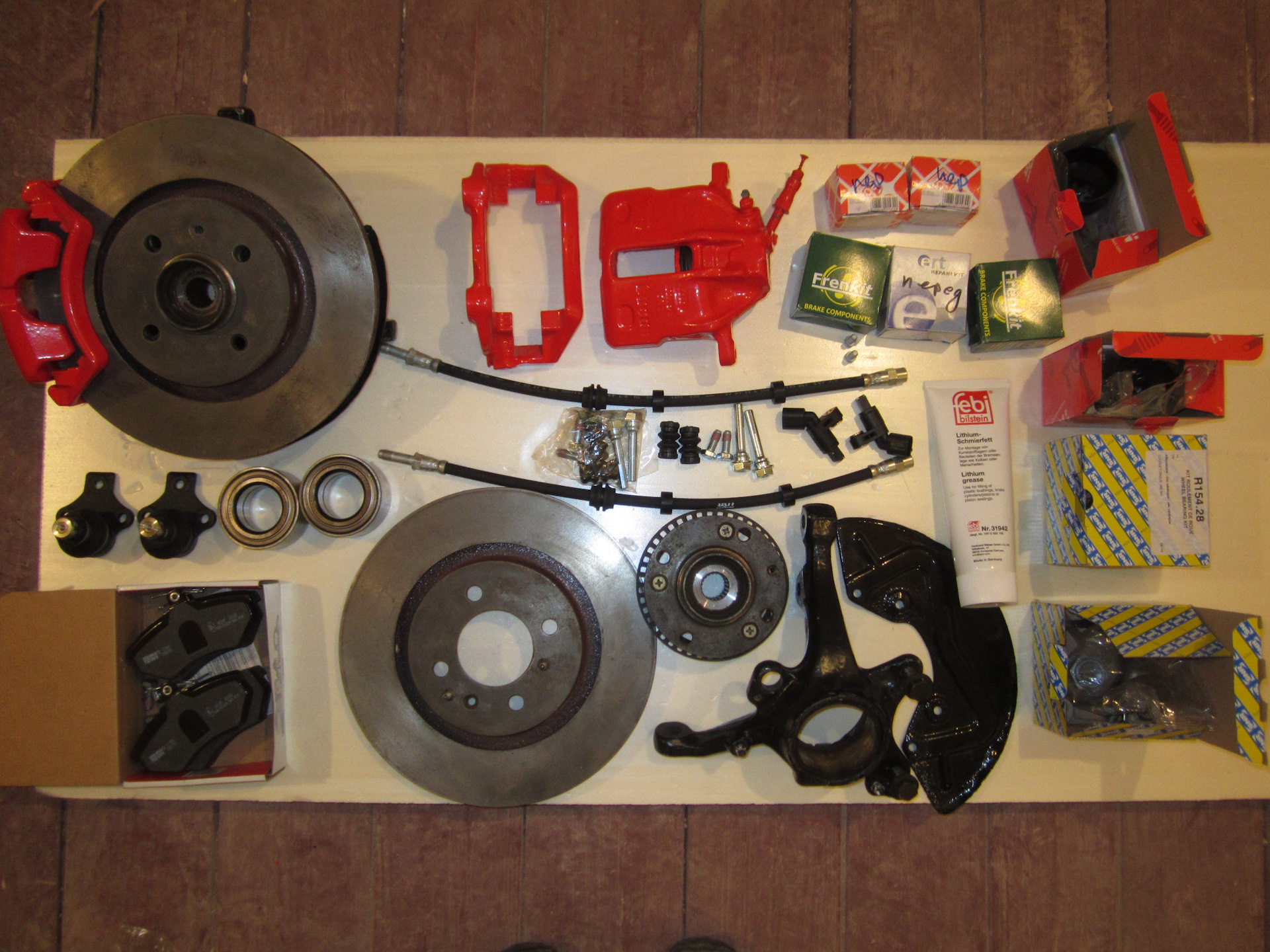

Вот как выглядит полный комплект для перехода с 239 на 280 тормоза на перед.

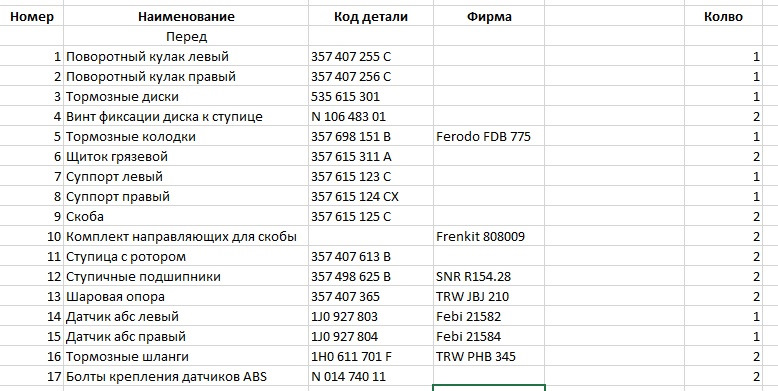

Список всех деталей для замены передних тормозов. В колонке фирма наименования деталей, которые я ставил, есть и аналоги — дороже и дешевле.

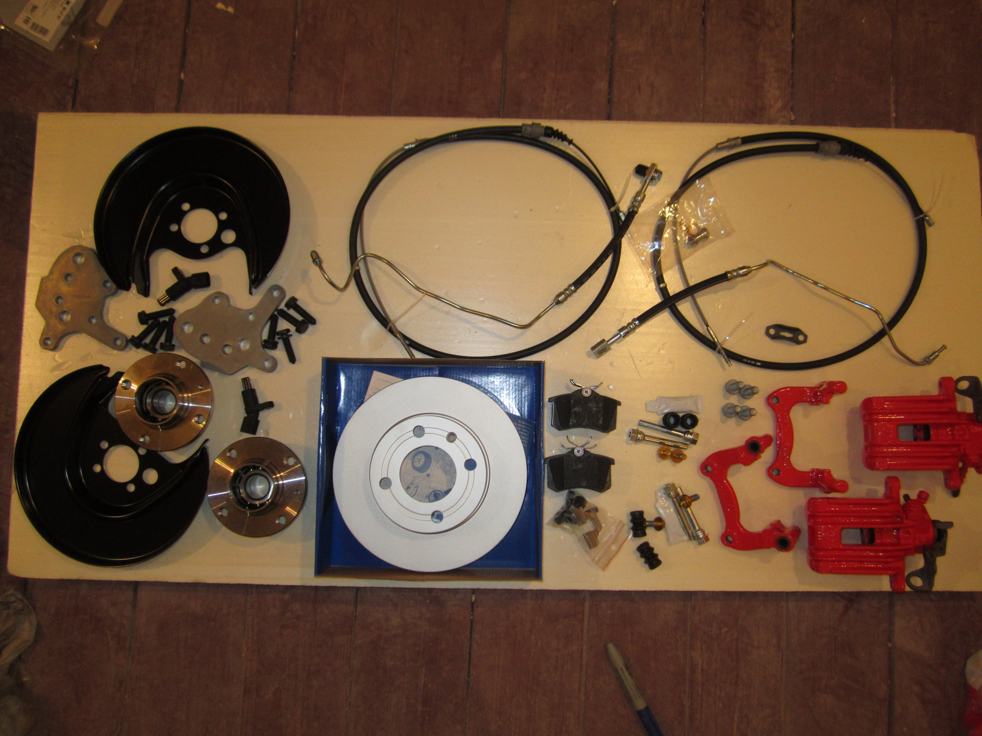

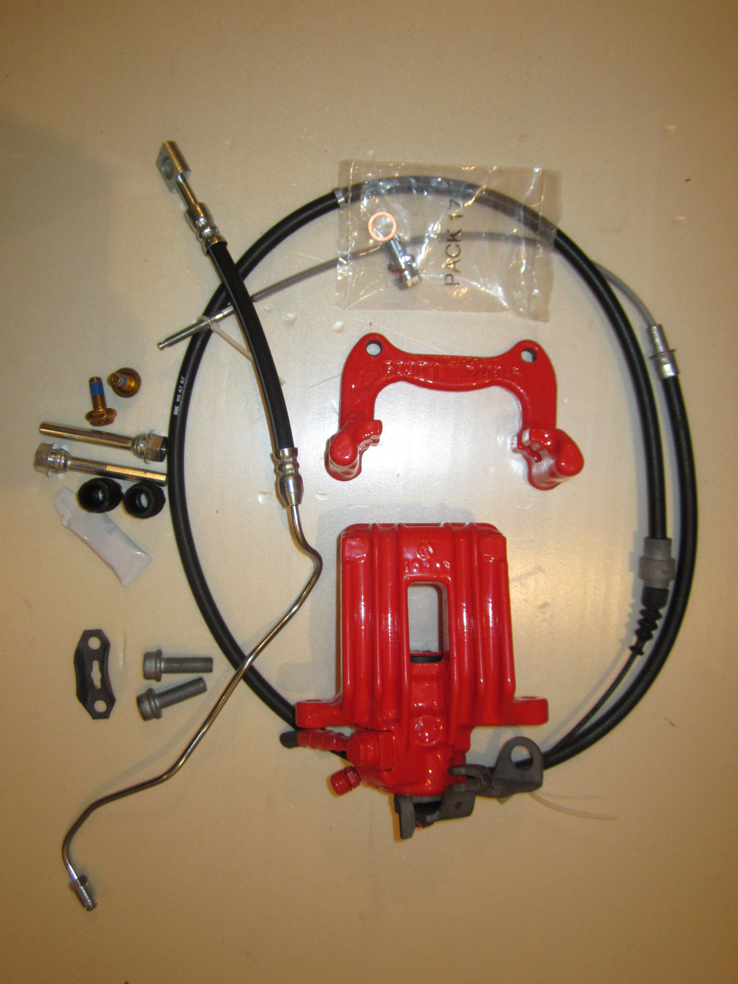

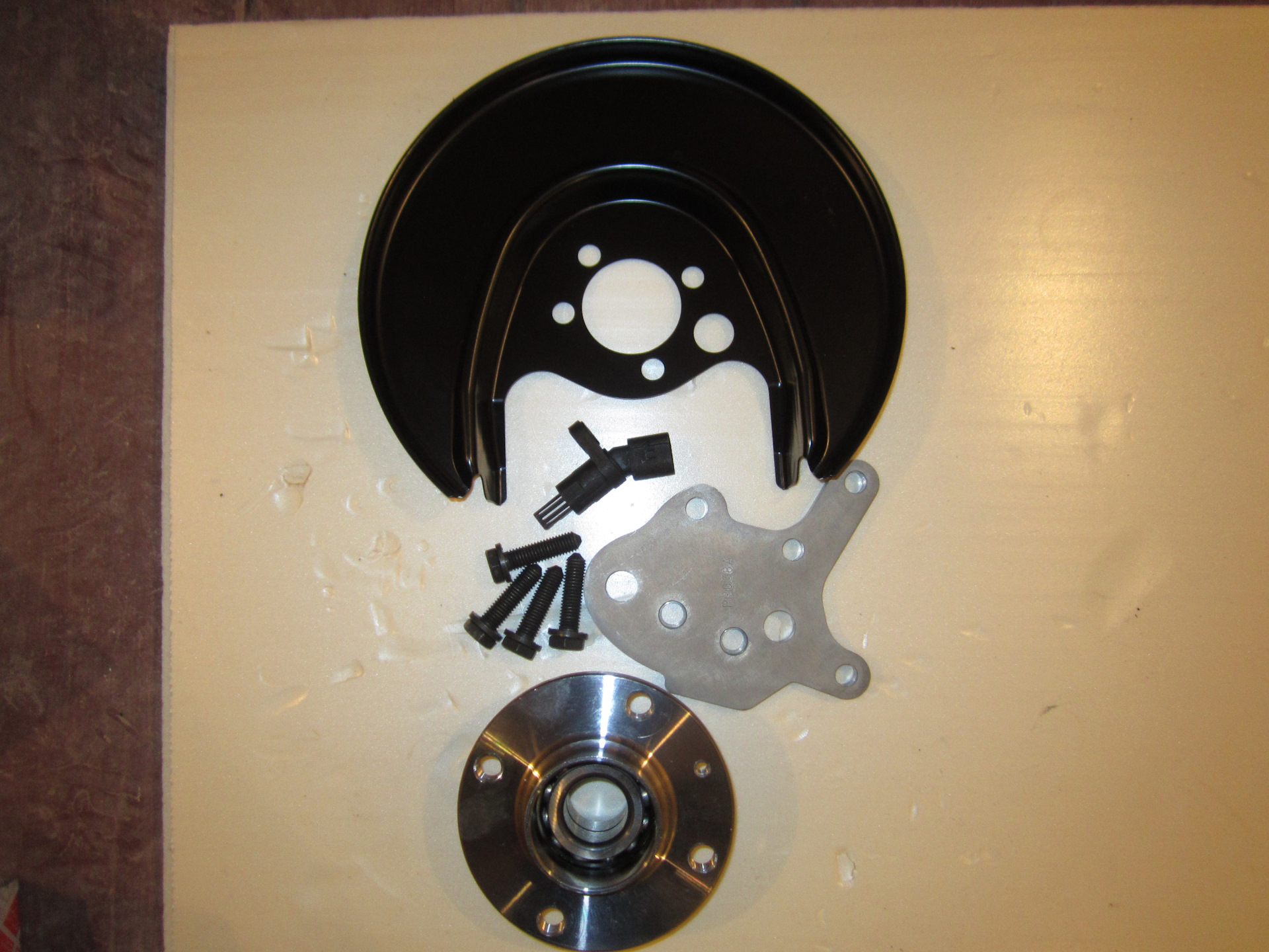

Зад. Тут немного сложнее.
Опора поворотной цапфы (план-шайба) от Лупо, ступичный подшипник со ступицей, защитный кожух, удлиненные болты и задний датчик АБС. Задние датчики АБС я не менял, старые были рабочие, и на нем нет фишки как на переднем — кабель уходит куда то под балку, пришлось бы резать провод — не стал, оставил старый.
Задние суппорта и скобы от купры с поршнем 34 мм, трос стояночный, тормозной шланг, ремкомплект направляющих скобы, удлиненные болты креплений скобы к план-шайбе Лупо, рядышком выравнивающая скоба тросов ручника.
А вот тут нюанс. Суппорта и скобы я тоже брал от купры, а на ней скоба крепится к цапфам, на которых есть уши для скобы. На моделях же с барабанами на цапфе ушей нет. Коды цапф под дисковые 6N0 501 117 и 6N0 501 118. Найти на разборках их почти нереально, а новые стоят неадекватных денег. Почитать про них можно вот тут: vwts.ru/forum_txt/index.php/t116179.html. На Гольфе4, например, под скобу отлиты уши на самой балке. Но есть альтернативный вариант, который реализован на Лупо. Балка без ушей, цапфа тоже без ушей под скобу, а скоба крепится на планшайбу, которая ставится между балкой и цапфой. Самый простой и дешевый вариант. Но скобы от купры уже не подходят. На фото красные скобы именно от купры, но при установке они не подошли, хорошо, что в гараже нашли старые гнилые скобы Г4, установили их, встают как родные, к тому же поршень у гольфовских суппортов не 34 как на купре, а 38 мм, и найти весь комплект проще. Я заказывал оригинальные Лупо-проставки, но можно взять универсальные у madlexxcars178, спасибо ему за советы и полезные видосы по установке! Так что для тех кто задумает подобное — берем суппорта скобы от Г4, универсальные проставки и не ломаем себе моск!

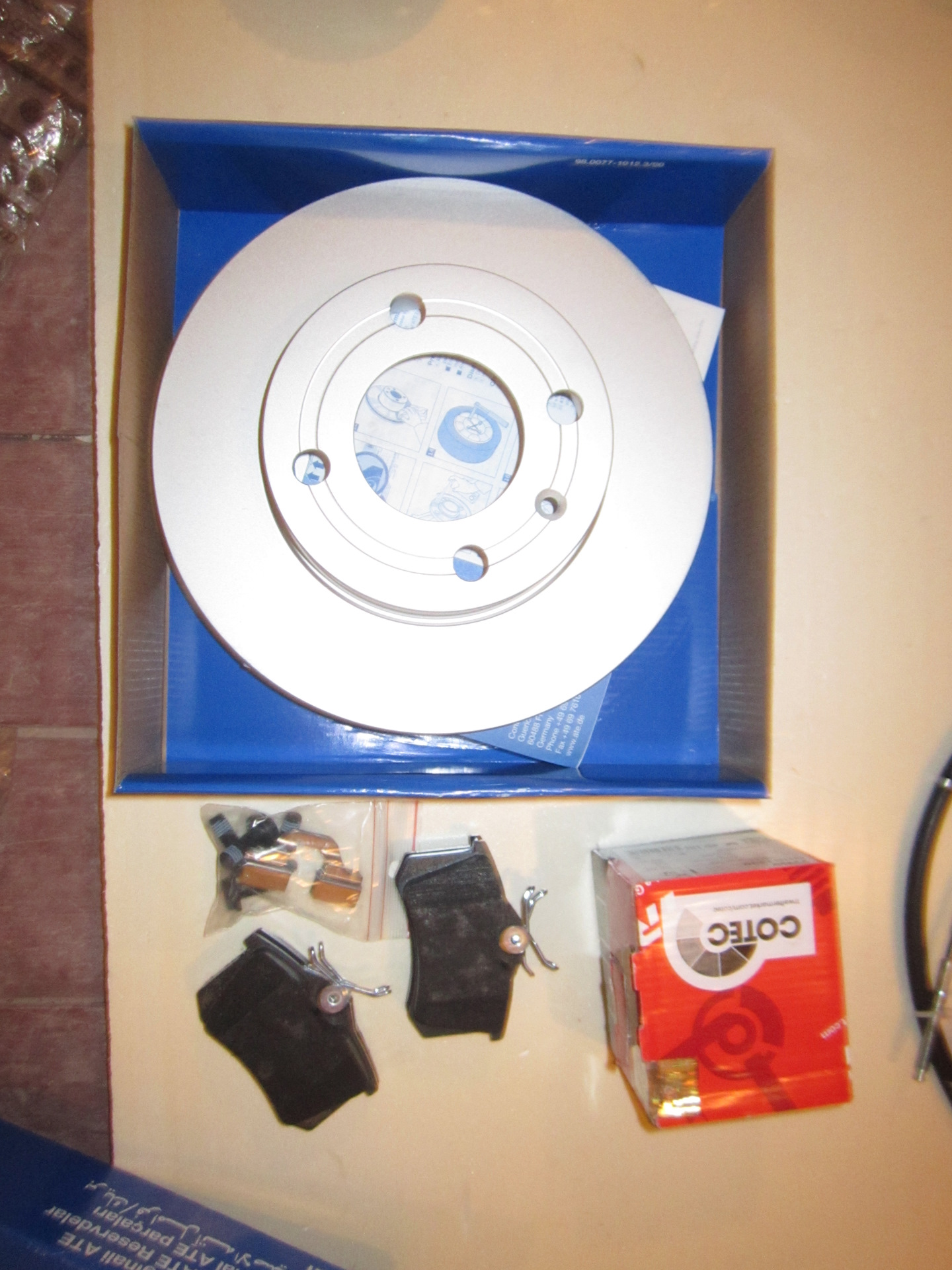

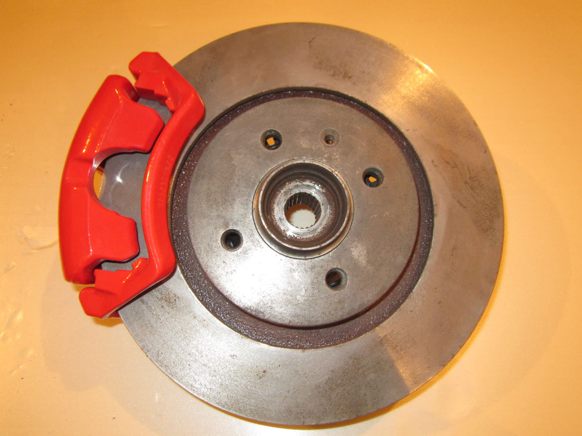

Идем дальше. Новые невентилируемые тормозные диски 232/9 и колодки.
Задний комплект в сборе.

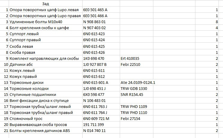

Список деталей для замены барабанов на диски. В списке номера суппортов и скоб от купры, как писал выше, их меняем на комплект от Г4. Болты крепления датчиков АБС и сами датчики тоже можно исключить из списка. Также в комплекте колодок мне попадались винты фиксации диска к ступице, но они были длиннее и под фигурную отвертку, я ставил оригинал под торекс. В каком то из ремкомплектов, толи передних, толи задних были неправильные резинки на направляющие скоб, так что проверяйте заранне. Я ставил все одним днем и хорошо, что были резинки с других ремкомплектов!) Поршни в суппортах и направлящие скоб смазывал универсальной смазкой Febi 31942, спасибо docent86 за информацию! В принципе, можно было перейти на разболтовку 5*100 от, но покупать новые диски и еще по мелочам не хотелось…
