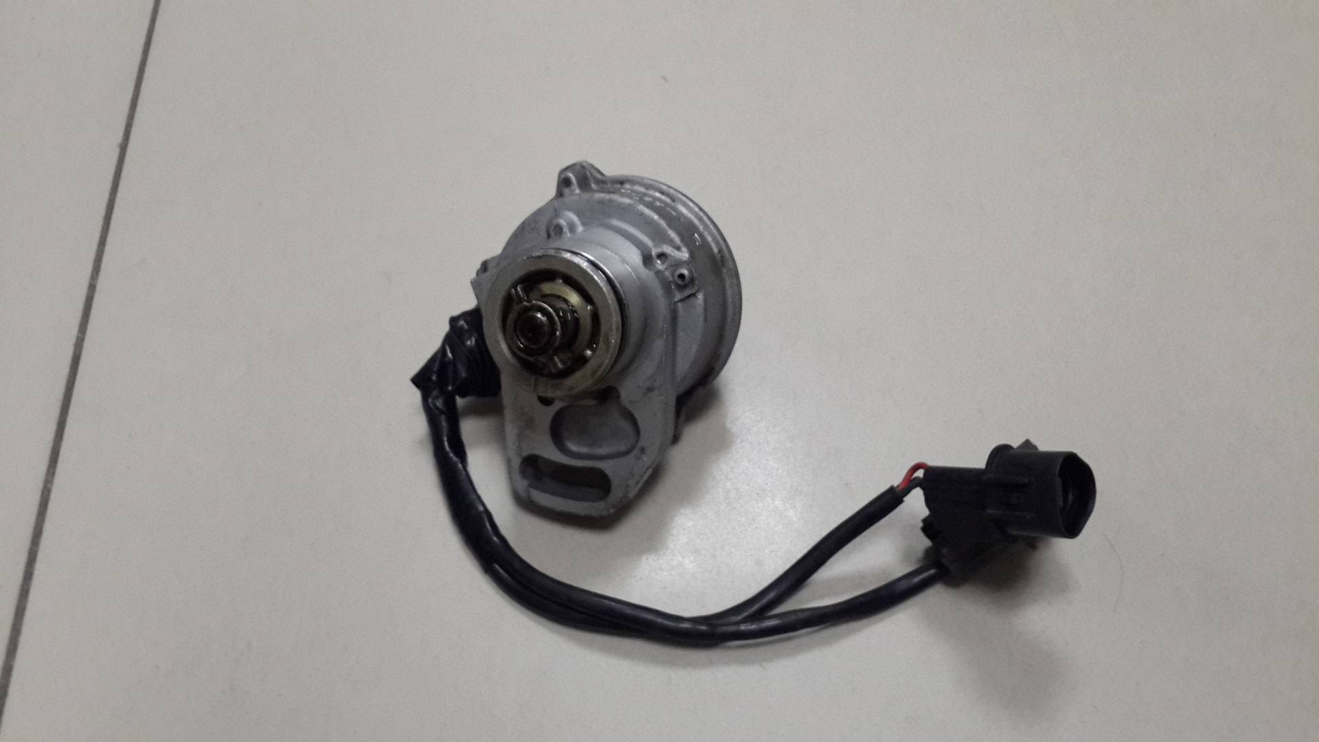

Косяк с зажиганием победить нормально не удалось-периодически мозг выключает форсунки 2-го и 5-го цилиндров, были заменены:
Провода высоковольтные, пробовал ставить и новые и старые, толку ноль.
Свечи, пробовал ставить и новые и старые, толку ноль.
Решил пойти кардинальным путем — последовательная замена всего, что имеет отношение к зажиганию.
Приобретены:
Power transistor unit J723T, он не доехал еще.
Датчик коленвала-распредвала 2 штуки.
Провода MSD 8.5mm
Катушки зажигания MSD индивидуальные 6шт.
За провода и катушки большое спасибо DAN 3000GT :)
Провода правда достались от RB26 надо поменять свечные наконечники.
Под катушки будет изготовлена новая крепежная планка, пока подключу попарно как в стоке, в будущем возможен переход на индивидуальное зажигание.

у меня на холодную заводиться не хотела. копал в том же порядке. в итоге починка мозгов себя оправдала.
Если после замены катушек, проводов, часиков и транзисторного модуля проблема не уйдет, буду мозг ковырять ;)
А что у тебя с зажиганием?..У меня такая проблема…машина на холодную заводится только после того как ключ отпускаю со стартера…и то только после нескольких попыток…Потом поработает и все нормально заводится
По твоему описанию похоже, что просадка по напряжению идет, пока стартер крутится он сжирает все и не дает зажечься искре, либо идет слабое искрообразование, когда ключ отпускаешь, напруга вырастает, а в цилиндрах смесь уже готова к воспламенению, поэтому заводится, это чисто мое мнение -смотри электрику, провода массы, плюса, клеммы и т.д. Контактная группа в замке может глючить так же.

Мозги я копал уже. Цилиндры мозг отключает в случае пропусков зажигания. Форсунки может еще глючат, но я их проверял недавно, ультразвук и проливку делал. Транзисторный модуль приедет, соберу все в кучу и буду смотреть на поведение ;)
транзисторный модуль это коммутатор?..он что разве может глючить?..насколько я знаю он либо работает либо нет…
Да, коммутатор, он же в мурзилке Силовой транзисторный модуль (Power transistor unit J723T), учитывая сколько ему лет, я думаю может глючить тупо от старости. В любом случае проще его поменять и забыть.
