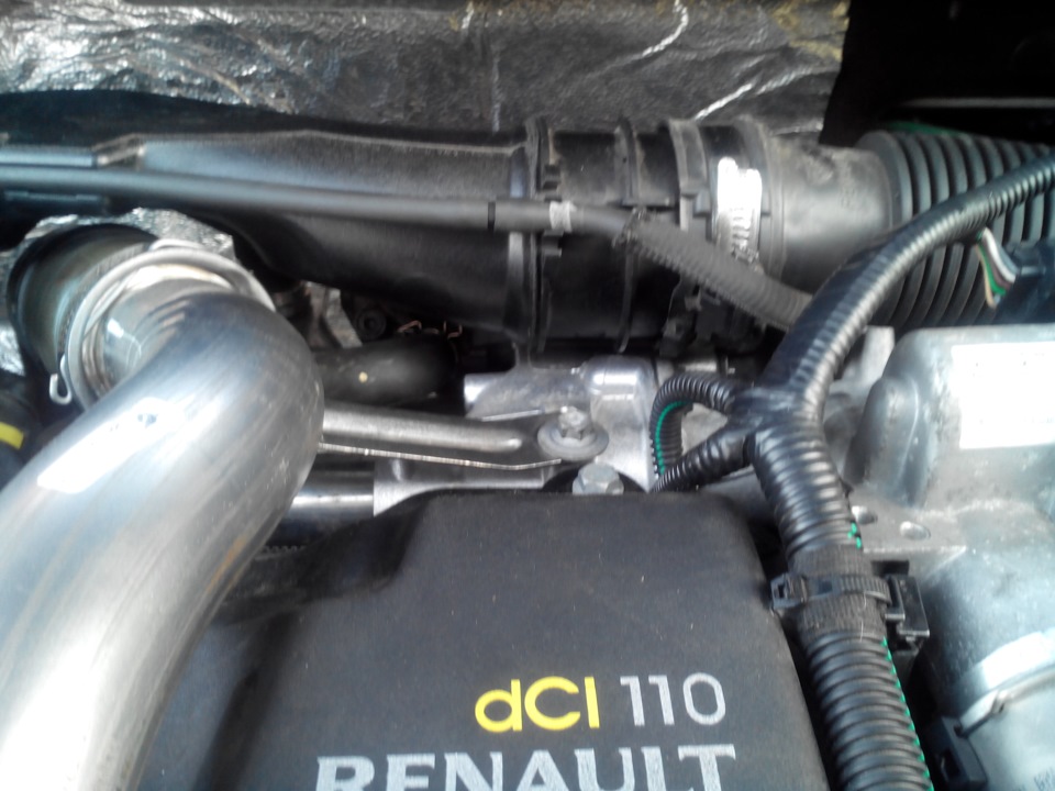

Ребята, у меня 846 двигатель и ЕГР уже с водяным охлаждением… Сегодня пытался снять этот клапан, но без ямы это видно не реально, т.к. впуск воздуха стоит над ним и эту трубу просто так не снять… Вопрос в следующем: кто-нибудь такой клапан чистил? Какие там особенности?надо ли его чистить? Пробег 137000км. Завтра будет вторая попытка

Я чистил, да трудно достать, но возможно! реально 10 минут!
у меня 782 и у меня есть водяное охлаждение и патрубок впуска над егр. я снимал без ямы, минут 10 потратил. и добавлю он чистый был как новый…
Расскажи как ты за 10 минут его снял? Там ведь болт на 8 прямо под патрубком впуска воздуха, а чтобы его снять, надо добираться снизу, т.к. до второго болта у меня просто руки не долазят
слушай ну я это делал весной когда только взял авто, мне надо посмотреть на мотор, чтобы память освежить.Ключи у меня абсолютно обычные, патрубок впуска я хотел снять помню, но не дотянулся до болтов внизу и решил так снимать егр.Оба болта егр открутил легко на сколько помню(надо визуально глянуть, смутно помню), единственное один резиновый шланг охлаждения у меня лопнул во время съема, пришлось покупать шланг в магазине для вазов.
Да у меня такой же мотор как на фото выше.патрубок который к фильтру идет снимаешь, откручиваешь болт который держит конец воздушного патрубка который вниз уходит, чтоб он двигался и уже откручивай егр .
Так ЕГР крепится все-таки 3 болтами?
да вроде двумя, не помню точно
да 3 болта
