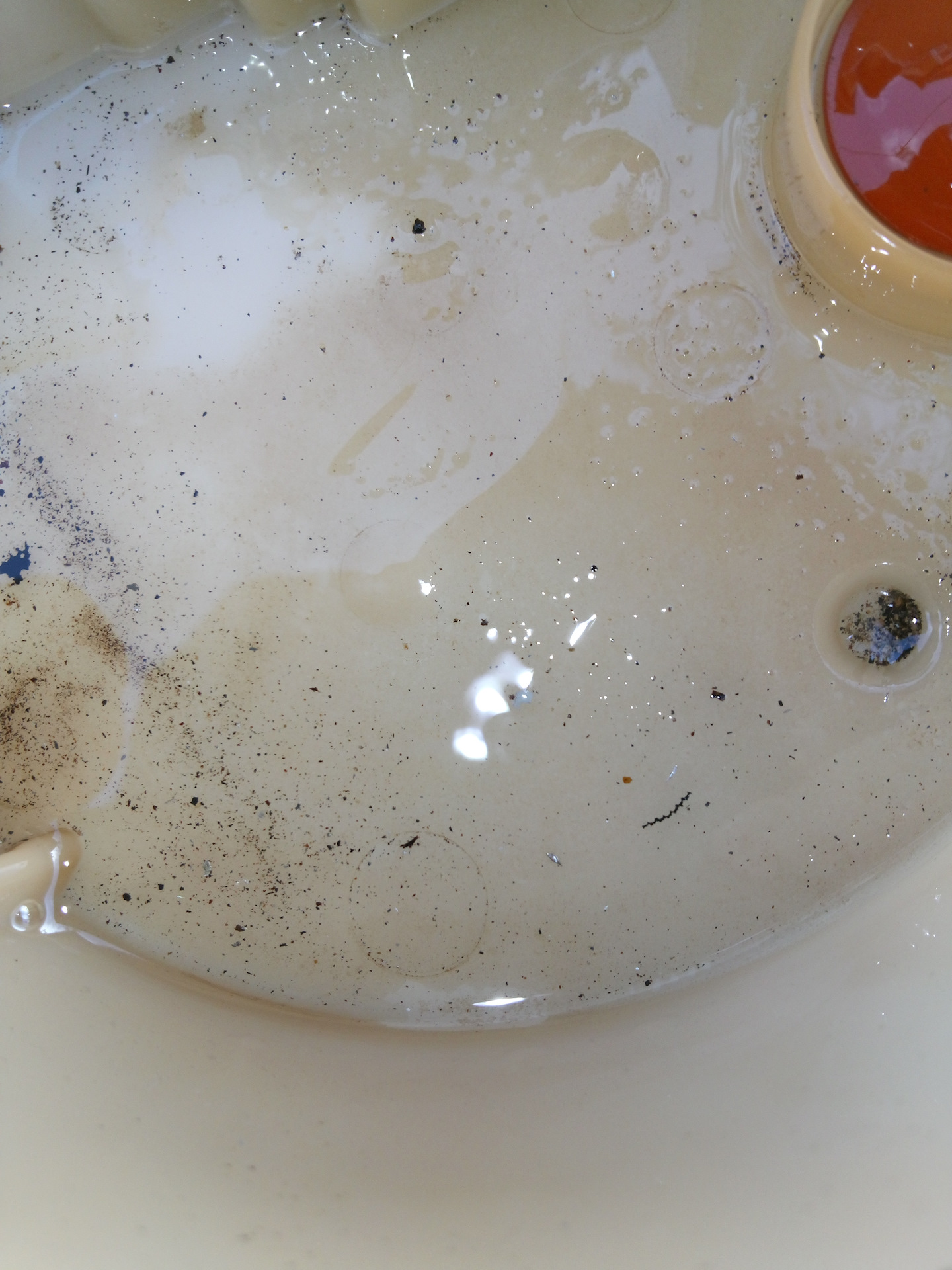

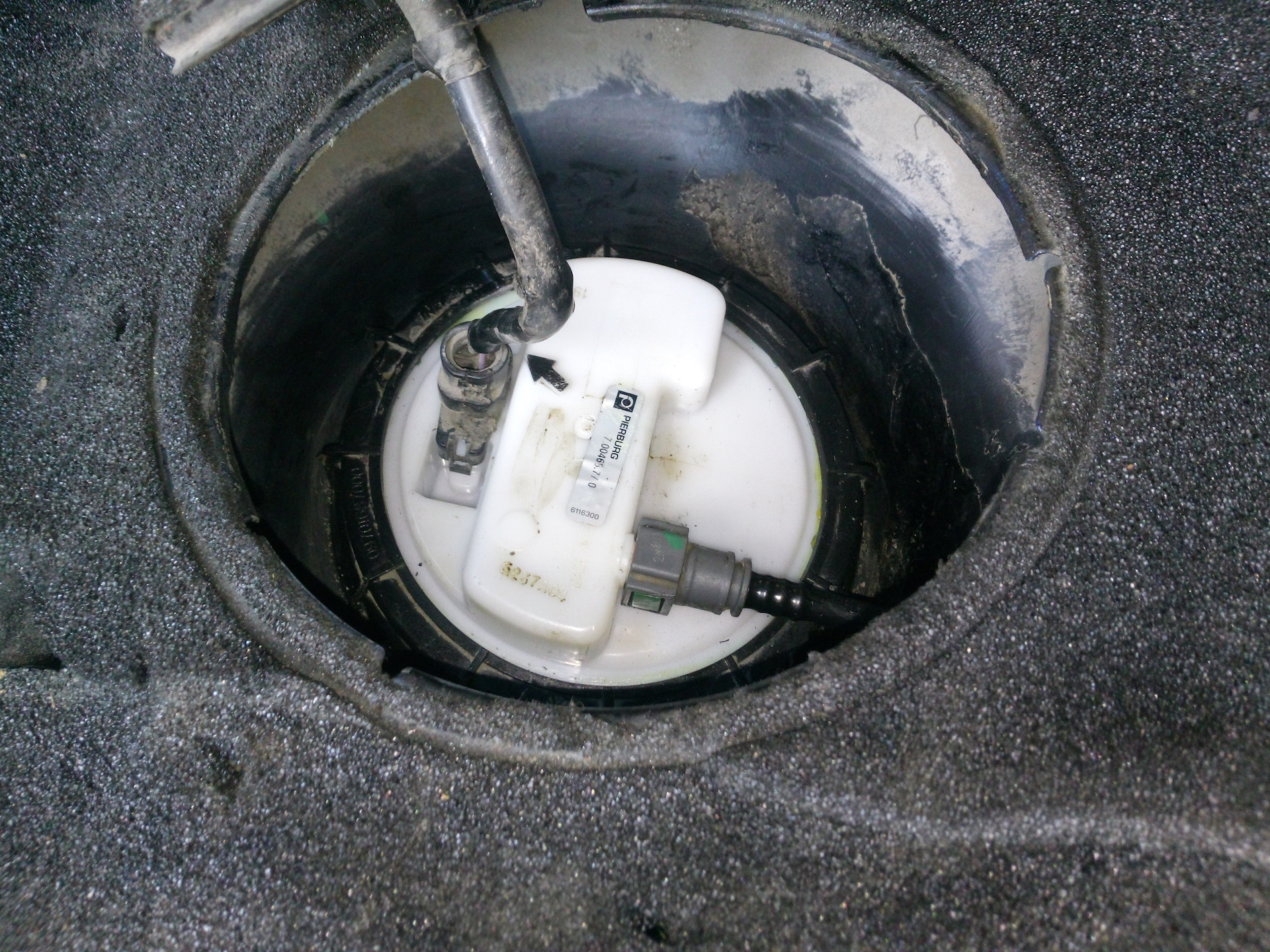

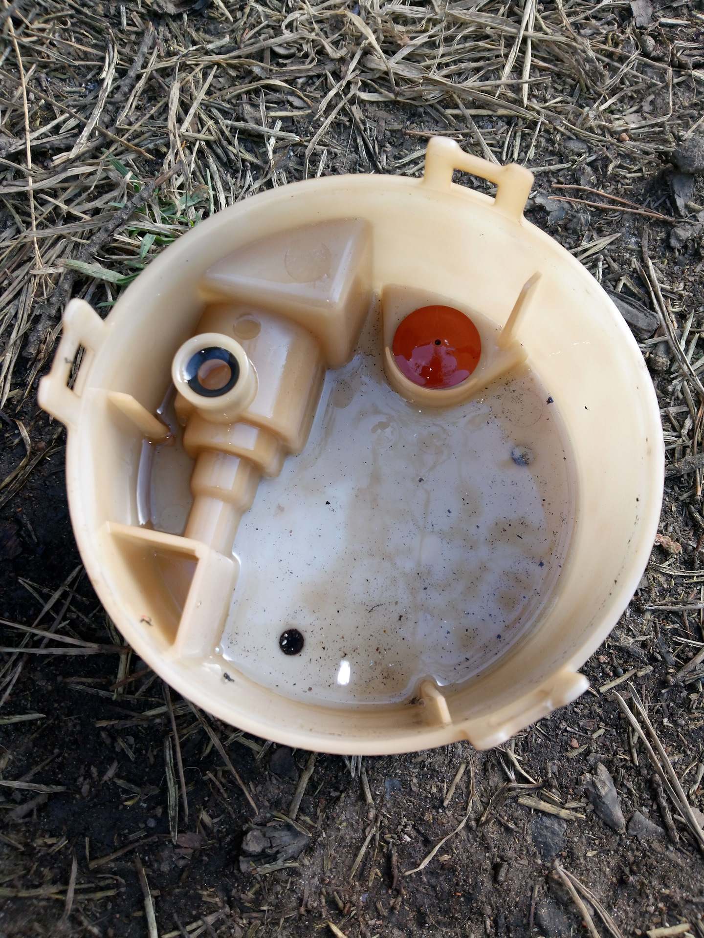

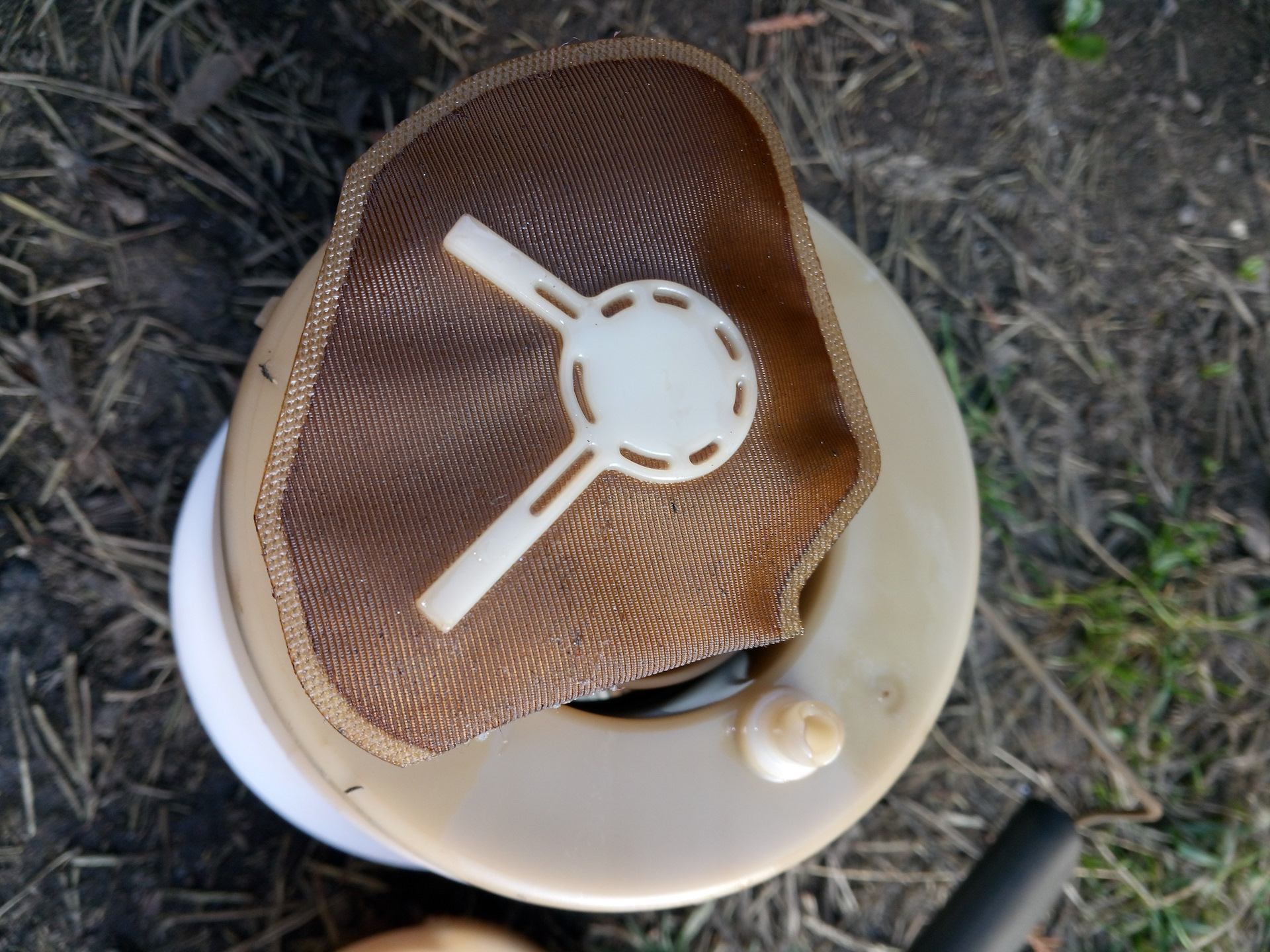

Всем привет. Не так давно начал замечать, что автомобиль плохо разгоняется (он и так плохо разгоняется, а тут вообще.), параллельно наткнулся на статью о том, что бензонасосы меняются каждые 120000 км, у меня уже 160000. Решил снять насос и посмотреть, что там внутри. Внутри на дне насоса была обнаружена металлическая стружка. В принципе можно было поменять только моторчик, но я решил менять насос полностью, т.к. фильтр тонкой очистки находится непосредственно в корпусе.

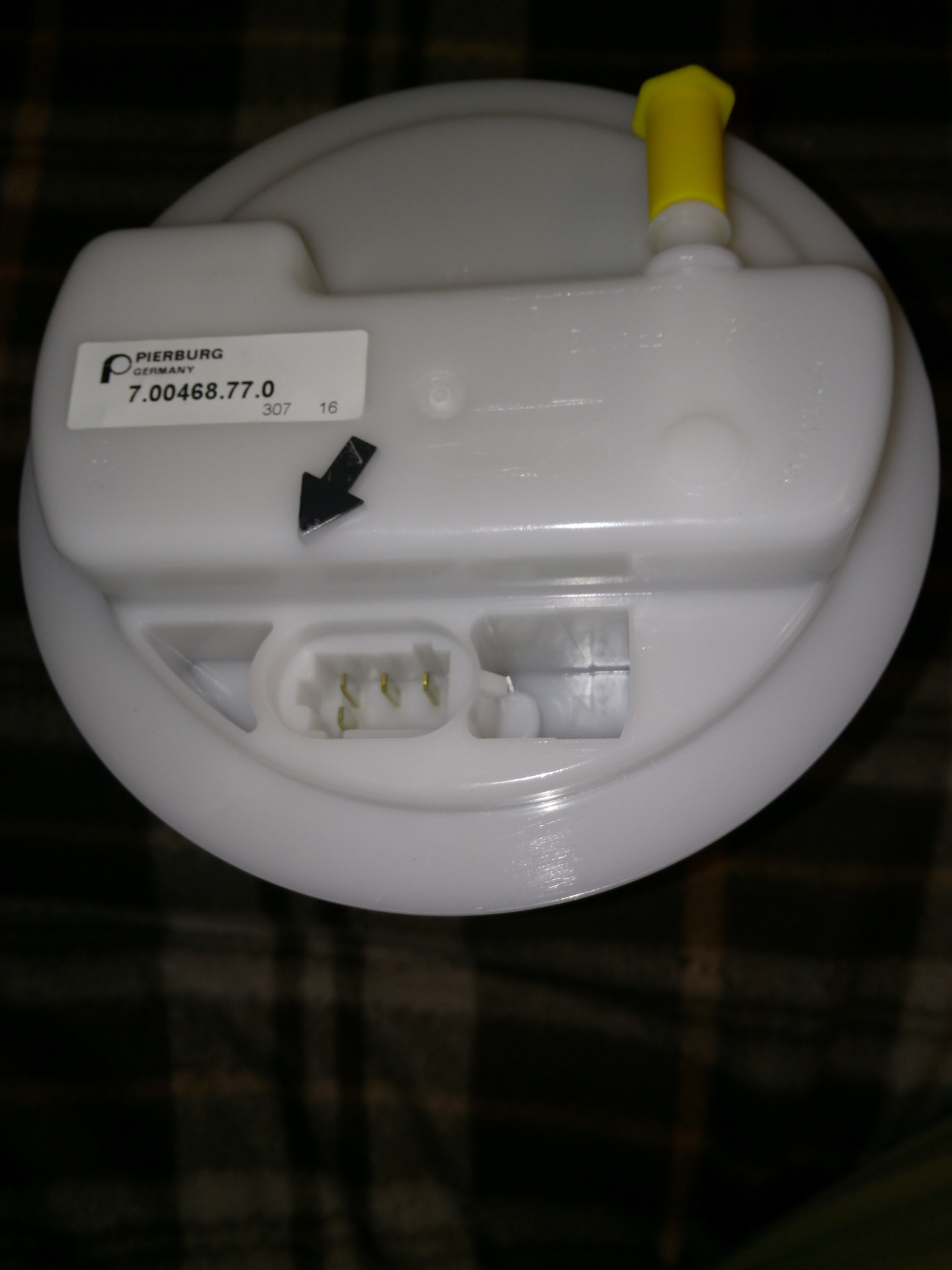

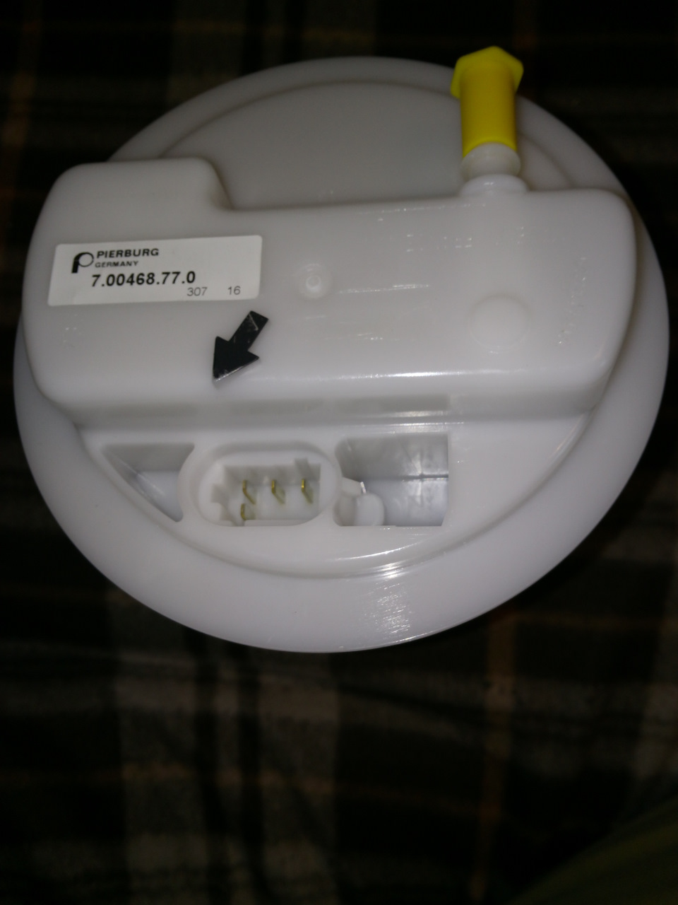

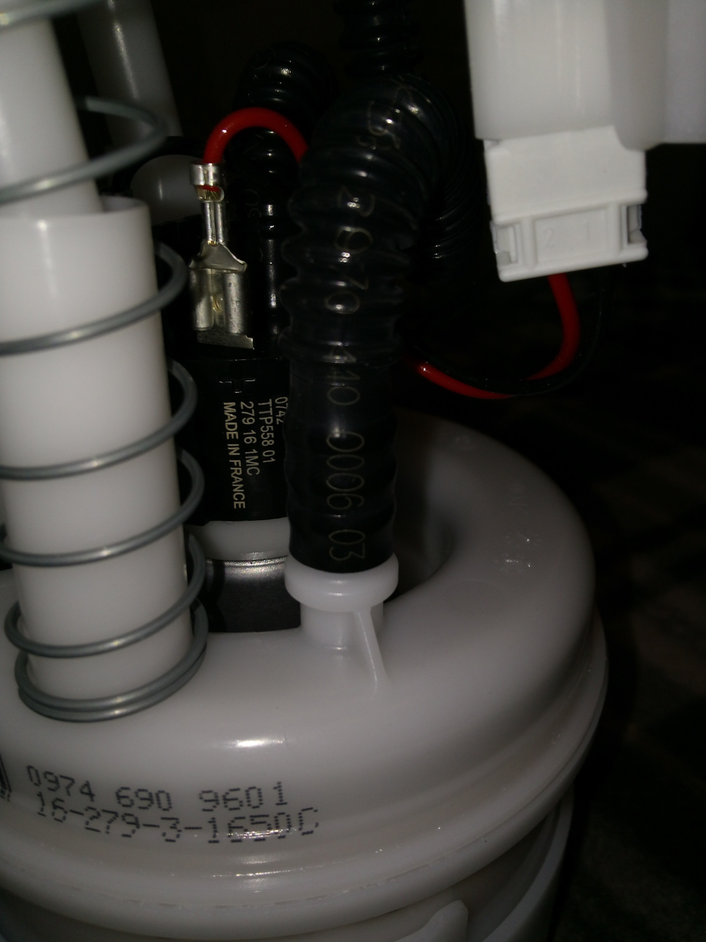

Насос заказал фирмы Pierburg 7.00468.77.0.
По виду он вообще ничем не отличается от оригинального, есть даже подозрение, что оригинал и есть пирбург. Также хочу отметить один нюанс: на логанах до 2007 года использовалась другая топливная система, насос другого типа (возвратная топливная система), у меня насос без возвратной системы, поэтому только один бензошланг.

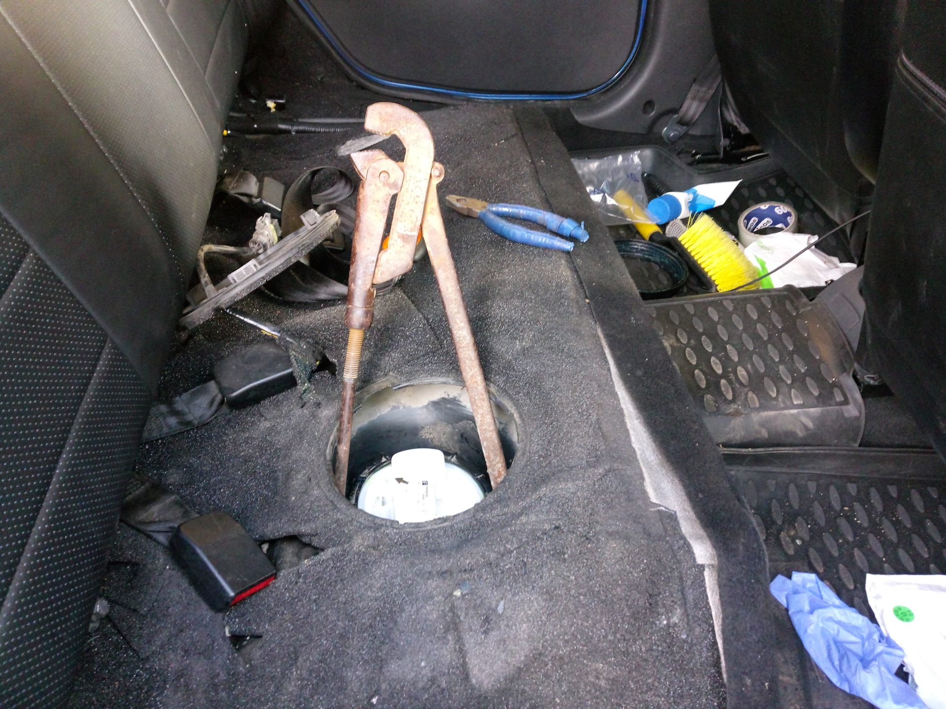

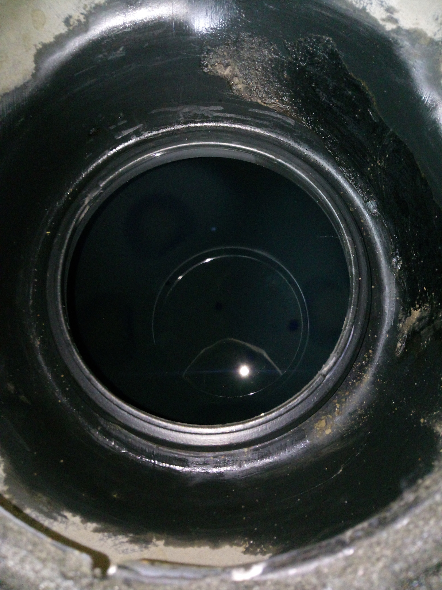

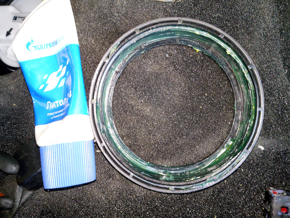

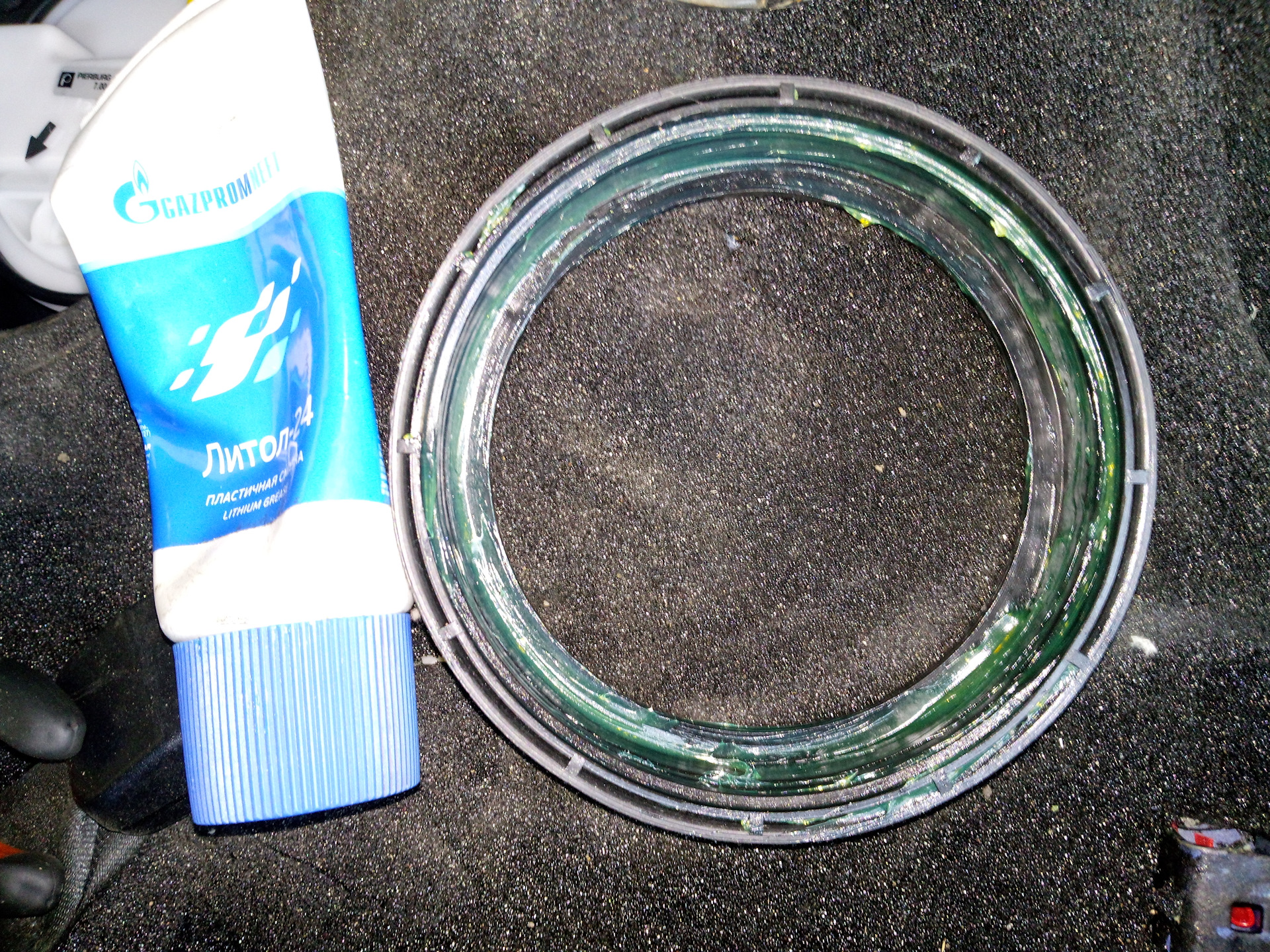

Еще один казус, это снятие пластиковой гайки, которая держит насос, по рекомендациям на драйве и на форумах, сделал это с помощью газового дедовского ключа, другие варианты даже не рассматривайте, особенно краб, который сжимает и ломает горловину.

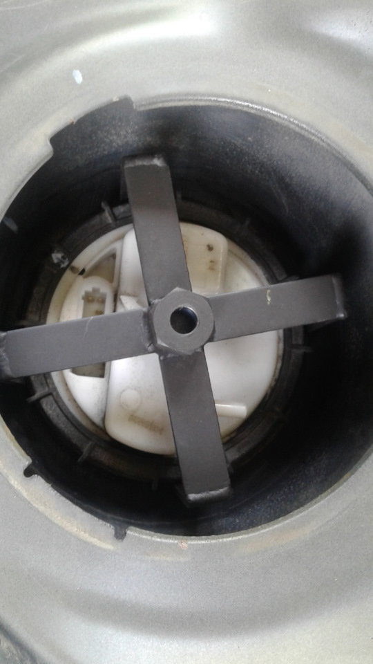

Смазываем гайку, и одеваем обратно:
Все, насос установлен, кому интересно более подробно узнать о снятии бензонасоса, советую глянуть видео с канала Ремонт Рено на ютубе:
Всем ровных.

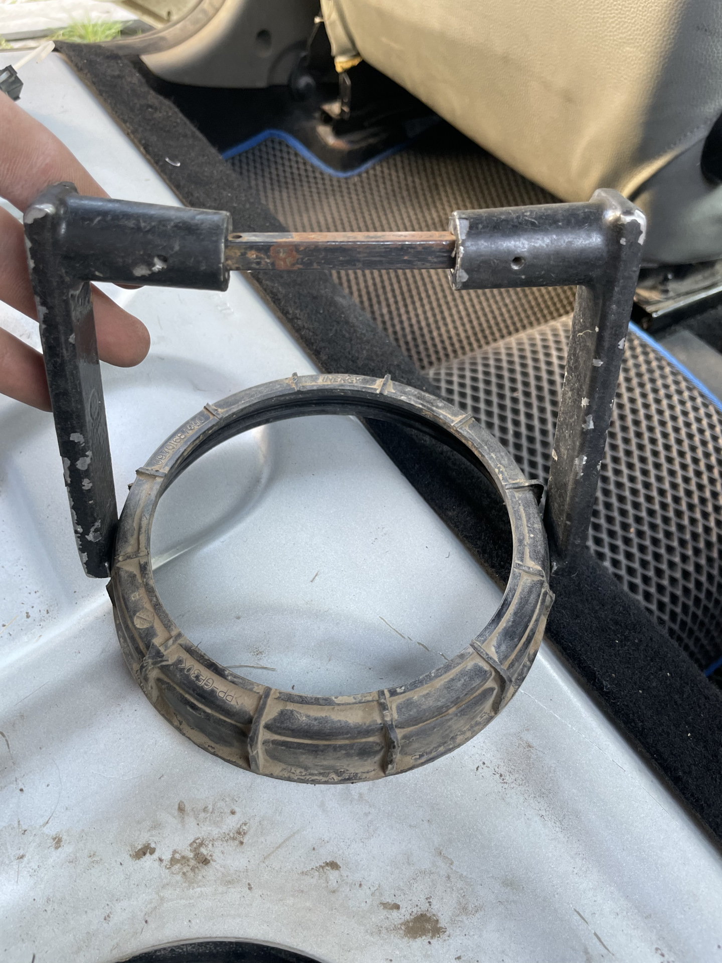

Открутить крышку газовым ключом не получилось, нашел видео и сделал такую приспособу из дверных ручек, только с её помощью удалось открутить

Я себе тоже сварил съемник, откручивание крышки упрощается в разы.www.drive2.ru/l/7347510/
Мне тоже довелось на выходных поменять сеточку и продуть фильтр. Рекомендую запастись вот таким ключом
Вещь. Но дешевле газовиком
Просто я сварщик и мне это 15 мин.работы.а за новой гайкой ехать надо.☺

А вынуть (или выковырнуть) от туда фильтр тонкой очистки возможно?
Нет, колба меняется целиком. Был здесь опыт разборки и пропайки обратно, не стоит оно того.
Как-то жаба душит из-за фильтра покупать целый бензо насос(((
Можно взять просто колбу со шланчиками в комплекте уже, у самого такой лежит на замену zekkert
Без насоса?
Да, только доработать надо малясь от кашкая KF5463
nikita15145
Насосная станция разбирается, и фильтр тонкой и грубой очистки можно купить отдельно (Masuma и т.п). Похоже по виду на насосную станцию Ноте (Тиида), там все давно меняют только фильтры.
