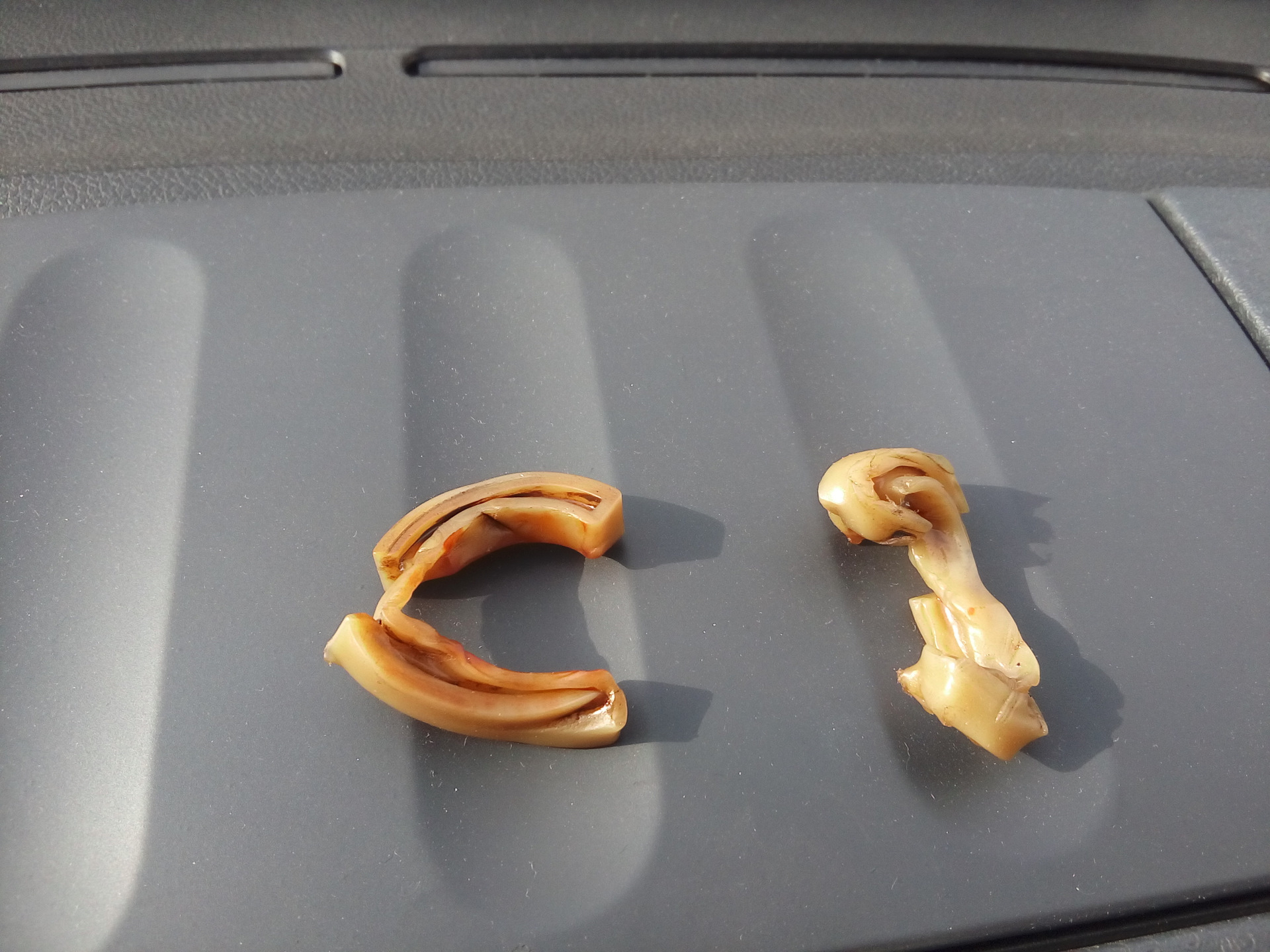

Всем привет!

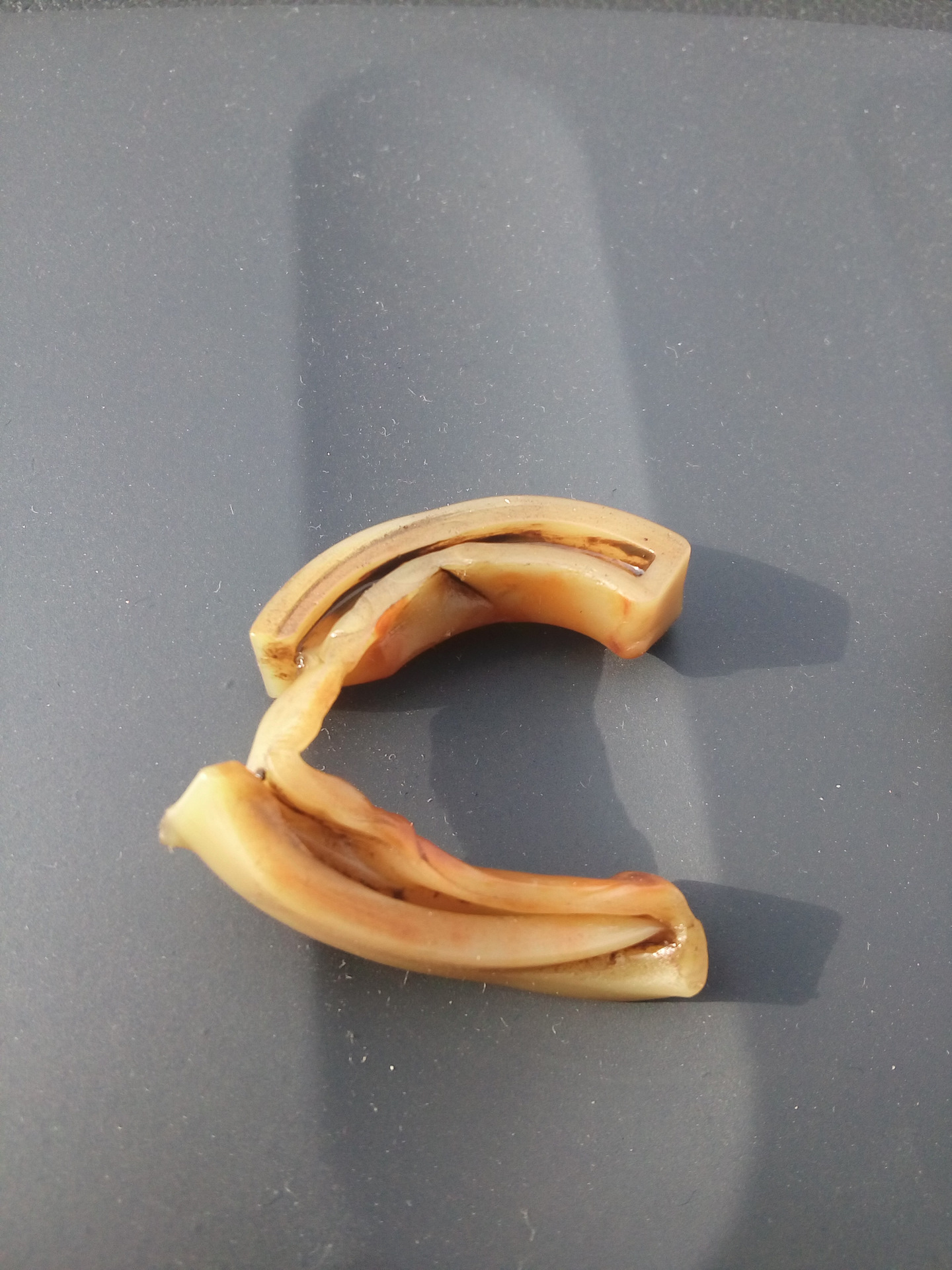

Сегодня при замене правой рулевой тяги, сняли рваный пыльник, и из него вылилась жижа — жидкость ГУР в перемешку с водой. А еще какая пластиковая деталь светлого цвета, похожа на демпфер по форме — полукольцо. Сразу заглянул в бачок ГУР, половина бачка была пустой, хотя пару недель назад проверял — все было в норме. Жидкость долил до нормы, тягу заменили. Стояли оригинал и тяга и наконечник! Слева сняли пыльник (он целый) и из него вылилось тоже самое и была такая же пластиковая деталька. Тягу и наконечник слева оставили старые (оригинал). Эти пластиковые детальки очень сильно помятые (видимо они выпали из своих мест и их прижимало рулевой тягой к внутренностям рейки или корпусу).
Пока буду наблюдать за уровнем жидкости ГУРа и думать: ремонтировать эту рейку или купить другую.
У кого есть опыт замены или ремонта рейки? Что посоветуете? И что это за пластиковая деталька? Может номер есть у кого-нибудь (в каталогах не нашел)?

Это стопор, чтобы руль до конца не выкручивать. У меня слева был разбит на куски. Решил проблему отрезав кольцо из полипропиленовой трубы 32мм вроде. Держится отлично. Сделал ее толщину чуть более толстой чем оригинал. 100т.км никаких проблем

Ремонтировал я рейку, но не наблюдал не каких полуколец которые могли -бы выпасть в гофры.
Думаю они выполняют роль демферов, чтобы при максимальном повороте руля железки не стучали друг о друга. Но в ремкомплектах и на схемах их нет.
Имменно так это демфер для крайних положений руля. Я перебирал рейку, у меня его не было. Мало у кого он встречается внутри.
вроде бы это направляющие втулки, без них шток гуляет во все стороны образуя зазоры между штоком и саольником и как следствие — вытекает масло.
масло вытекает если сальник подистерся или разбилась эта самая втулка.

Подергали за шток рейки с обеих сторон — люфта нет. Судя по втулкам, один уже давно там болтаются в свободном полете. Посмотрел в ремкомплектах таких втулок нет, только сальники. После долива жидкости ГУР, проехал около 70 км. по городу, уровень не ушел.
