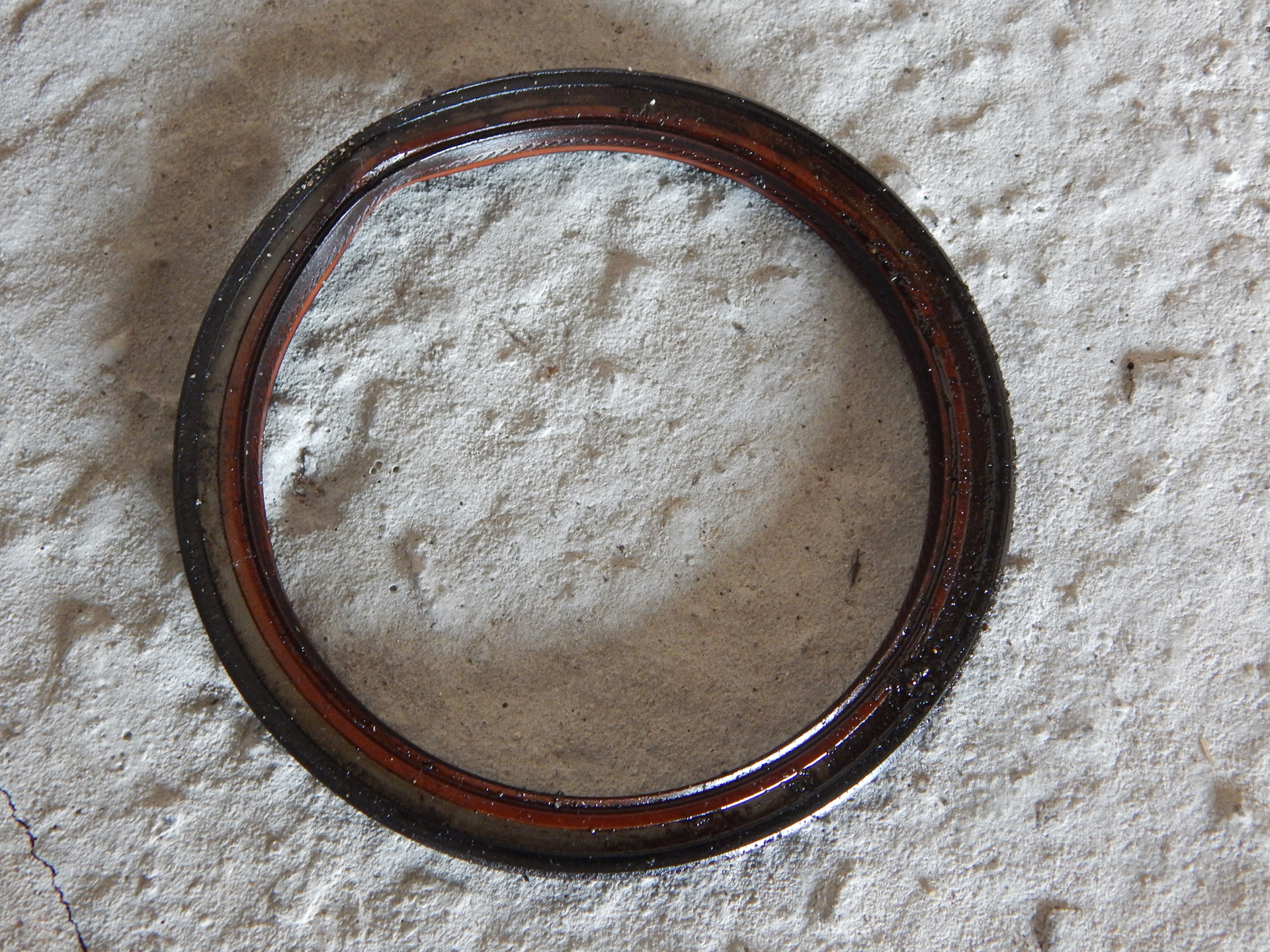

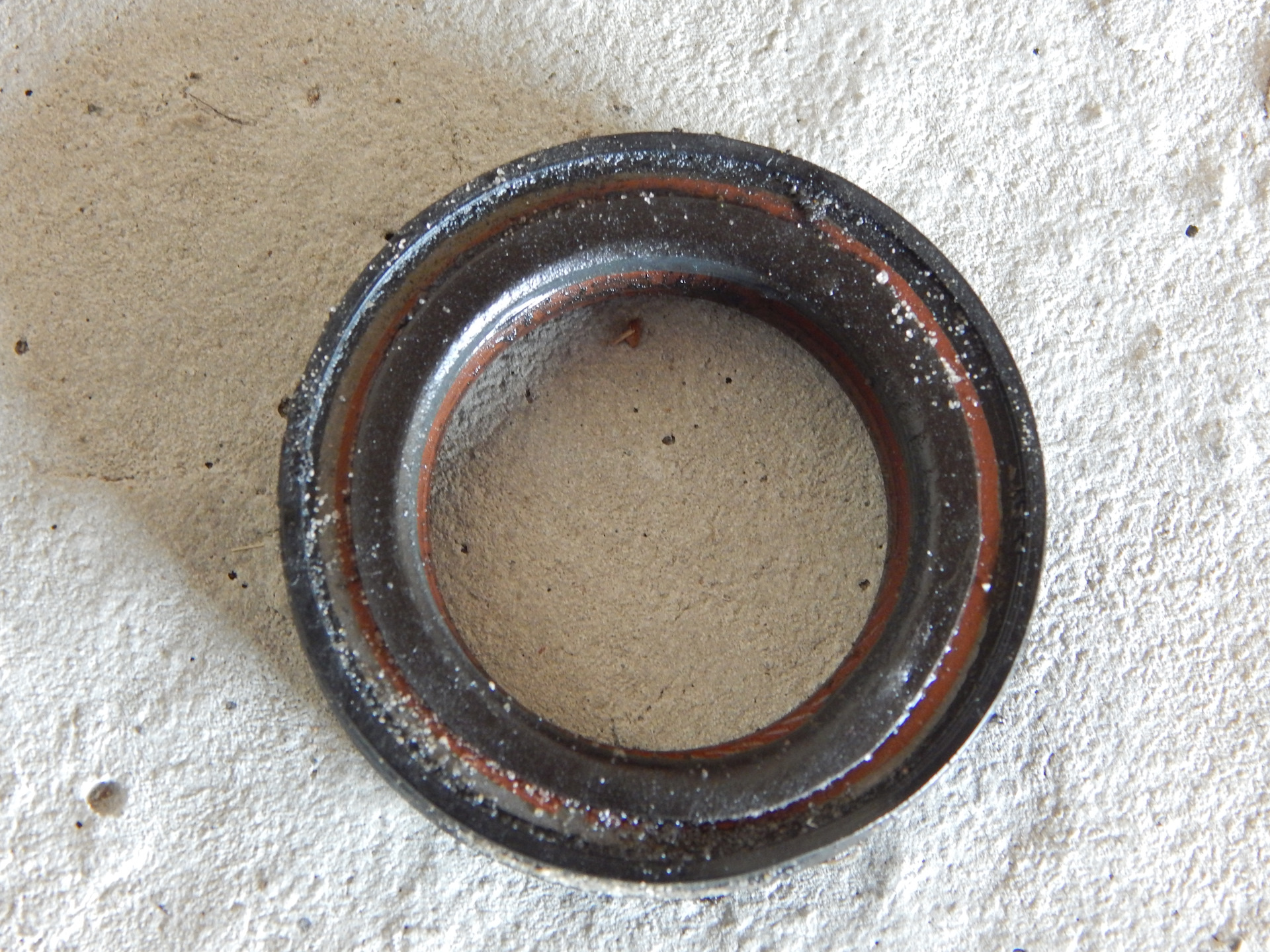

Решив занятся устранением течей масел, решил заодно поменять и сцепление, т.к. диск, корзина и подшипник умерли в той или иной степени(хотя на езде это не сказывалось, вопросы были только к тросу).
