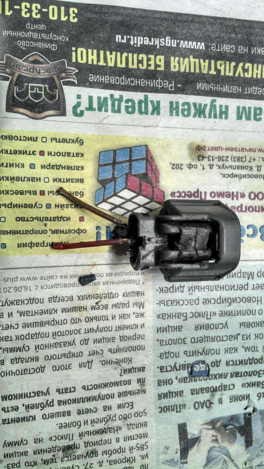

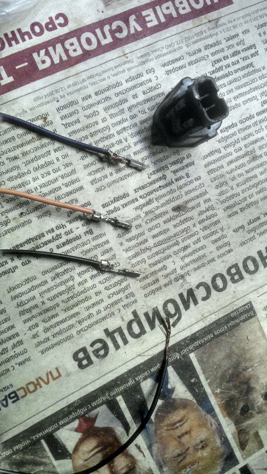

Пока ждал ДВС, стало скучно и решил отремонтировать фишки АКПП.
