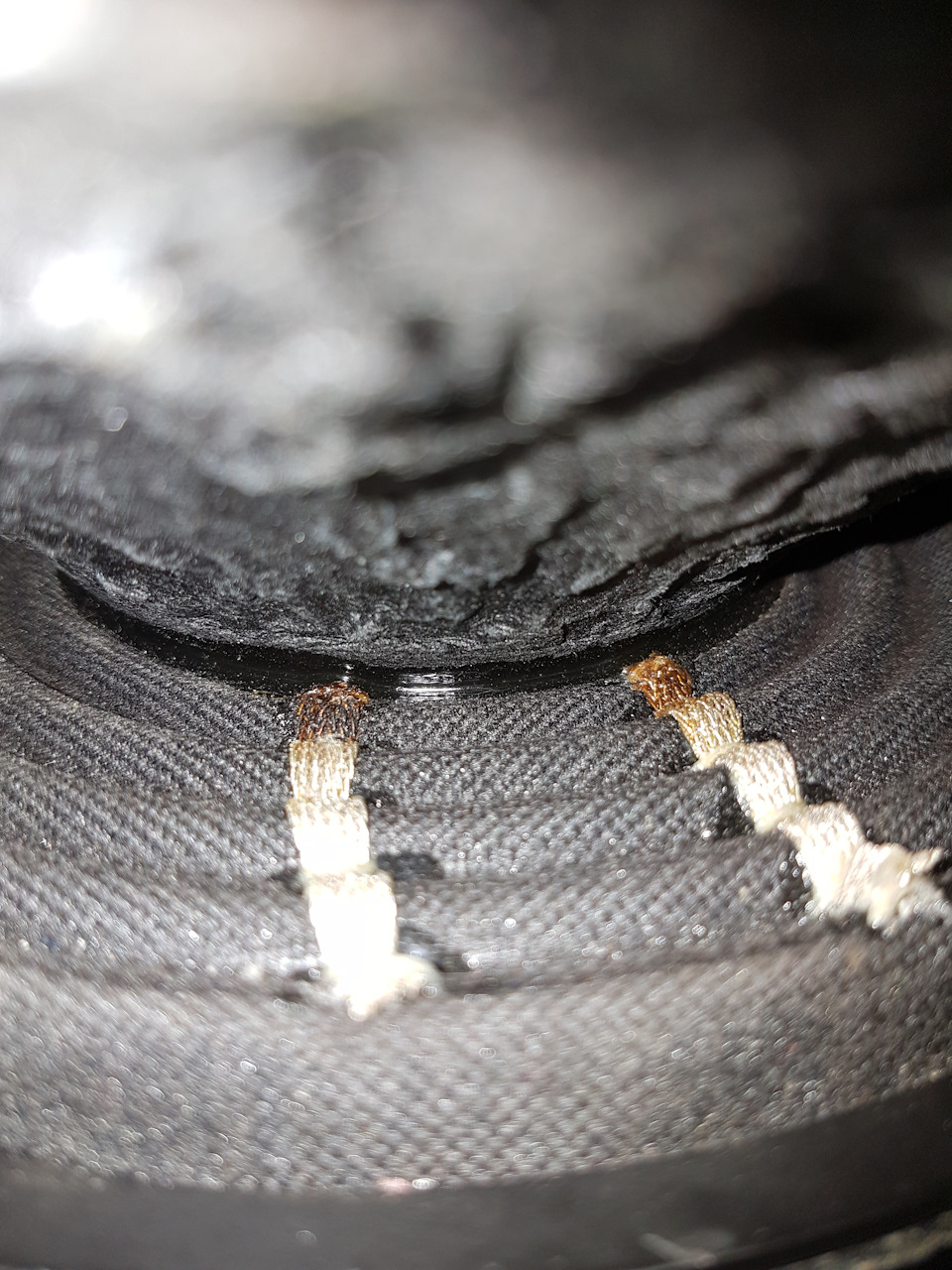

но вот сабы…увы.гавно…на моей булаве через неделю использования сгорели подводящие на одной катушке, а позавчера сгорели подводящие и на второй катушке(обе катушки целые, именно подводящие сдохли)
и вывод мой основывается не только на моем сабе…сабы серии патриот(конкретно видел 15-ки) которые при попытке валить воняли нереально и грелись как скоты)))
есть еще одна топовая серия децибел(тоже конкретно говорю про 15-ки) при подаче на них заявленной мощности грелись, воняли…с одной в итоге сползла катушка…
мой вам совет…акустика…усилки от фирмы ural достойны внимания, а вот с покупкой их сабов я бы повременил
В данный момент имея такой интересный экспонат на руках попытаюсь припаять другие подводящие и запустить саб что бы на дееьги не попадать

выкрутил я щас свою ббулаву у меня тоже подводящие цвет поменяли(пожелтели))))) такое ощущение что чучуть поджарились)

Мне кстати человечек один, который ремонтом сабов занимается, прислал фотку еще одной булавы со сгоревшими подводящими…Это повод подумать насчет их сабов

Замена подходящих все решила
Я еще и охлаждение улучшил катушки
Саб как ни странно отлично себя чувствует
может с корбом что то не так ? подводящие сгорели непосредственно у катушки скорее всего она люто грелась . Я свою Булаву слушал пару раз в жёстком клипе, из трубы шла вонь, разобрал, всё целое .У меня до сих пор нет питания, кислота умерла, разряжается в простое за два часа до 10.8 вольт ))))) завтра поеду агм заказывать под капот 70 ач, а в багажник заместо дистрибютора поставлю агм 24 ач, посмотрим что получится )
Короб литров 70 порт 190 квадратов
Думаю что просто брак
Потому что воняет редко(сильно вроде ему не наваливаю) а сгорели обе пары подводящих
