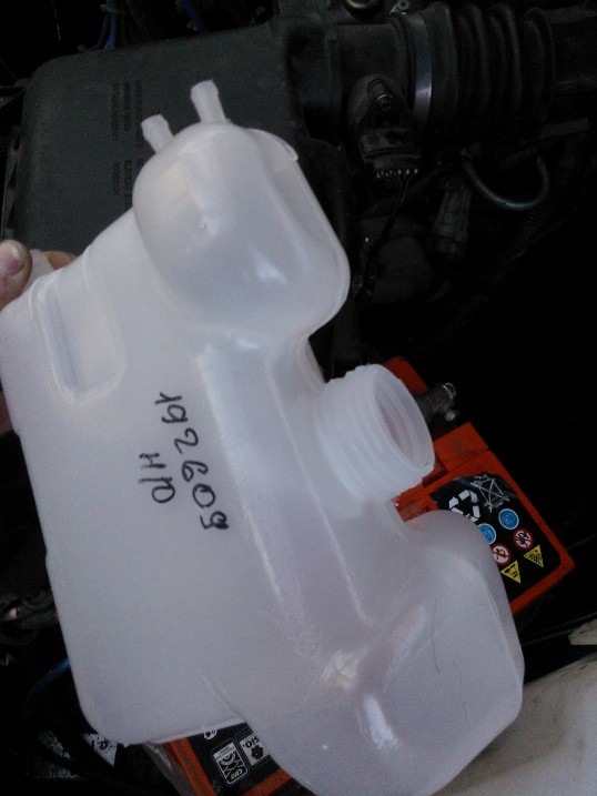

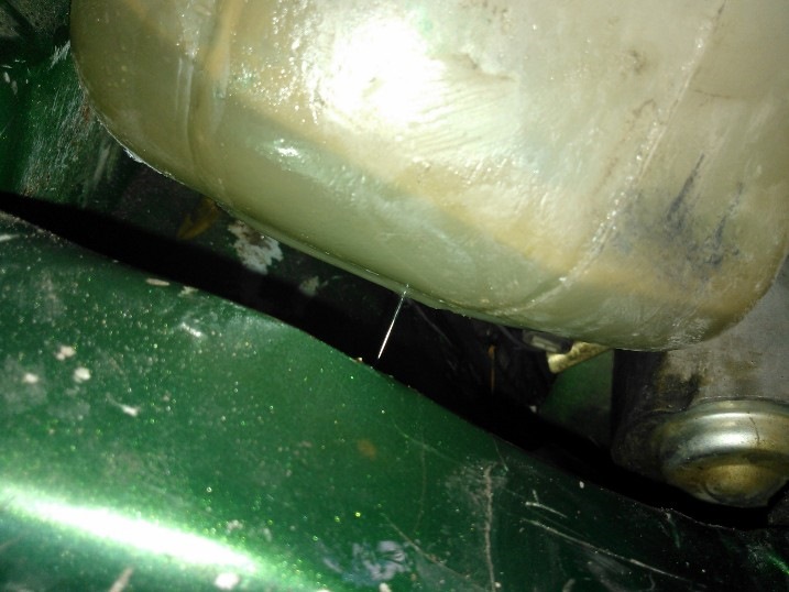

И вот я уже собрался пойти купить новый радиатор, и почти затарился чипсами с колой, чтоб пойти в гараж, и положить конец этому всему, черт меня дернул поднять этот расширительный бачок и увидел я там вот что.
Как оказалось не зря, из печки по пароотводящему шлангу идет тосол в бачок.
А оттуда через дыру величиной с иголку, течет по водостокам, и благополучно на землю. Все усугубляется давлением системы в 1 атмосферу которое помогает стремительно выйти жидкости из этой щели.
Я был рад что так все обернулось, потрачено всего 95р на новый бачок.
После того как долил тосол до уровня, отопление в салоне вновь заработало.
Вот так одна маленькая дырочка может натворить столько дел.

а что за бачок такой? получается с одной горловиной заливной, а второй горловины под датчик уровня ОЖ нет?
Да это нового образца, там нет датчика, он от 112 модели
