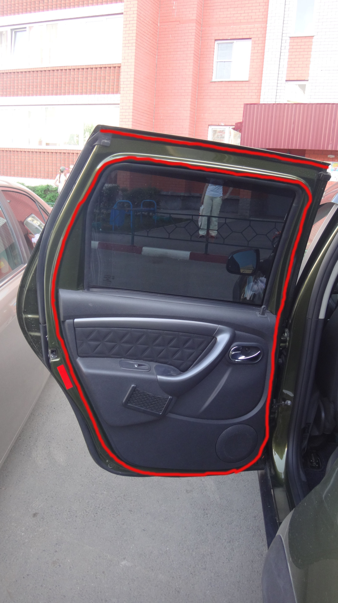

Всех заглянувших сюда приветствую )
Читал не раз про такую неприятность у Дастера, как протирание ЛКП уплотнителями. Думал мимо пройдет, не коснется, ведь ни на одном авто такого не было, а зря…
После очередного осмотра авто после мойки и протирания проемов увидел неприятные не только микрозарапины в местах прилегания уплотнителей, а в 4-х местах протертости до грунта (авто 1год и 2мес.).
Это верхний задний угол задних дверных проемов и место у порога в месте прилегания нижнего переднего угла задних дверей.

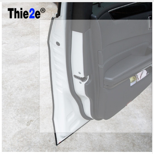

Хорошо, что заранее прикупил на али пленку типа такой ru.aliexpress.com/item/Rh…t&ws_ab_test=searchweb0_0, searchweb201602_2_10152_10065_10151_10068_5010019_10136_10137_10157_10060_10138_10155_10062_10156_437_10154_10056_10055_10054_10059_303_100031_10099_10103_10102_10096_10169_10147_10052_10053_10142_10107_10050_10051_5020019_10084_10083_10119_10080_10082_10081_10110_519_10111_10112_10113_10114_10182_10185_10078_10079_10073_10123_10120_10127_142_10125-10102, searchweb201603_1, ppcSwitch_5&btsid=7a0aeca2-c99d-4493-9e3d-c50f224c4899&algo_expid=4d51473f-8ef8-405c-8548-2827cf4451c0-7&algo_pvid=4d51473f-8ef8-405c-8548-2827cf4451c0 размером 10смх3м
Нарезал из нее 6 полосок 16ммх3м
Оклеил те места, что показал красным на фото, а также низ проема лючка бензобака (как раз где постоянно касается пистолет).
Теперь за эти места спокоен, на очереди оклеить бы еще заднюю дверь и капот ближе к лобовому стеклу (прям по уплотнителю протирает). Так что, кто только приобрел сие авто, советую сделать это сразу, т.к. протрет 100%, вопрос времени.

ээээммм… я правильно понял — с завода на задней двери 2 контура уплотнителей, а на передней — 1?
По 2 контура и там и там, для на передней двери доп. контур идет по кузову, а для задней на части самой двери
На переднем проёме я вижу дополнительный уплотнитель по верхней кромке, но это же не полноценный контур
Какой есть,
сзади с задней дверью, снизу на передней двери доп. стоит.
По крайней мере спереди пыль не проникает, а вот сзади случается, многие же клеят доп. уплотнители

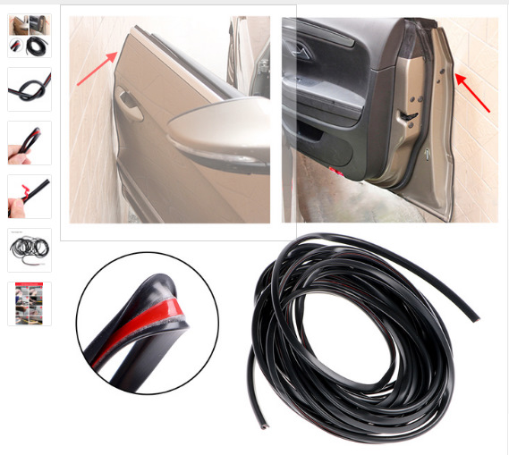

Меня вот больше интересует, никто не задавался вопросом наклеить какой нить резиновый уплотнитель на торец двери для защиты от замков одежды при посадке — особенно пассажиров. Новая машина стояла в салоне и уже две точки-коцки на задних дверях присутствует. И на предыдущей именно там обдиралось в первую очередь быстрее, чем от уплотнителя. Вопрос кто что подскажет (мысль от чего использовать) подходящий уплотнитель. На жигулях обычно втравляли своеобразные накладки с катафотами если кто помнит. Ну по-принципу резинки на хром накладку 5й двери. Но не ее конечно же, нужно что-то типа нипельной резинки но у нее диаметр маленький или кабель какой распустить… Кстати будет защита на парковке, если широко дверь откроет или ветер поможет. Надеюсь понятно объяснил мысль! ;-)
Об этом речь?
ru.aliexpress.com/wholesa…t=защита+двери+автомобиля
Так их тьма у китайцев не всякий манер и вкус.
Да! Но блин с этого Алика "сто лет" будет идти, да и куски ограниченные в длине., че нить подходящее в магазинах строй материалов найти ли авто.
Была мысль кембрик использовать, но он пластик и белый… Нужен черный…
Так кромки дверей также можно и этой же броне пленкой заклеить.
А шняги эти китайские, я думаю, в любом автомаге с аксессуарами найти можно.
Чет не очень представляю как пленка будет держаться на изгибе. Так вот надо будет ходить и смотреть, просто может кто нить уже делал сие…
Кто занимается оклейкой авто, делают, причем на Тииде мне оклеивали часть капота именно с загибом на кромку — держится
Как нить сфоткай изгиб посмотрю. У меня деревенька тут малкая до оклейщиков далековато ехать, приходится самому в основном все лепить…
Авто теперь тестя, обещать не буду, как получится
Хорошо
УПЛОТНИТЕЛЬ ТОРЦЕВОЙ П-ОБРАЗНЫЙ называется., к примеру защита кромок вырезов на внешних элементах шкафов ну или теплиц.
IGPopov
Короче почитал что пишут про сей уплотнитель на смежных борт журналах. По защите одни плюсы, но не удобно мыть машину и там скапливается вода и грязь которая еще хуже делает для ЛКП и бывает что и натирает ЛКП песочком. Так что мнения разделены.
www.drive2.ru/l/477814494278451253/
Соглашусь, поэтому все же лучше бронепленка.
