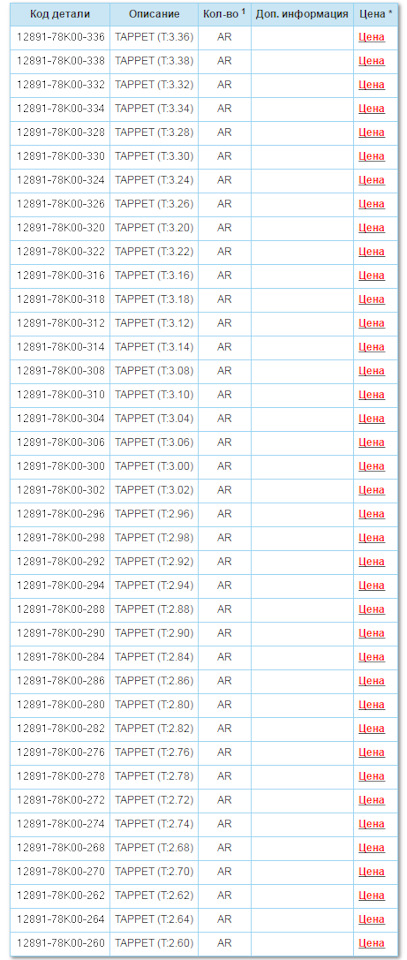

Регулировка идёт с помощью толкателей. Каждый по 600-700 с лишним рублей. Толкатели продаются разного размера.
Так это и есть так называемые гидракомпенсаторы, ко орые работают за счёт давления масла!
Дорогой мой, один гидрокомпенсатор стоит более 100 долларов и он одного размера, а этих толкателей целая горсть размеров на 2.4. Но ты не расстраивайися, они всего лишь в 2 раза дороже шайб.

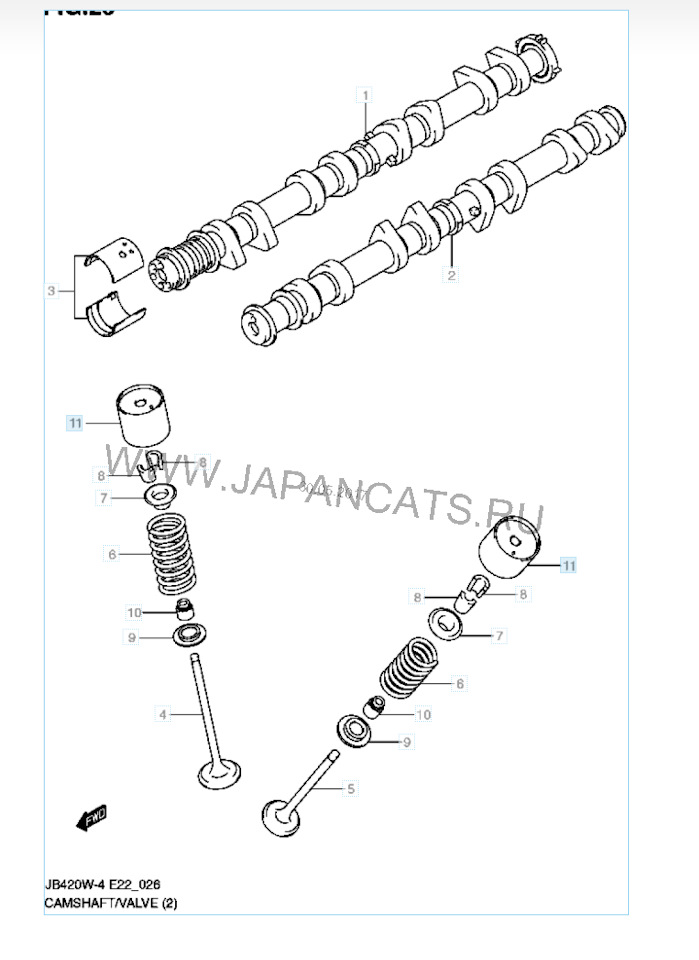

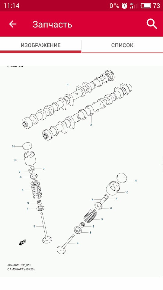

Во-первых я не спорил, да ошибся толкатели вместо шайб, принцип тот же, только вместо шайбы меняешь толкатель. И без разбора ГРМ и снятия валов не отрегулировать. Просто сравни 2 картинки. Поймёшь. А гидрокомпенсаторов там нет.

Вот скажи мне, зачем эти "гидрокомпенсаторы" выпускаются разных (больше 20 на фото выше) размеров, и что делали люди в этой теме?:

Никаких гидрокомпенсаторов на витаре нет. На 2.0 регулируется "шайбами", на 2.4 так называемыми "стаканчиками".
