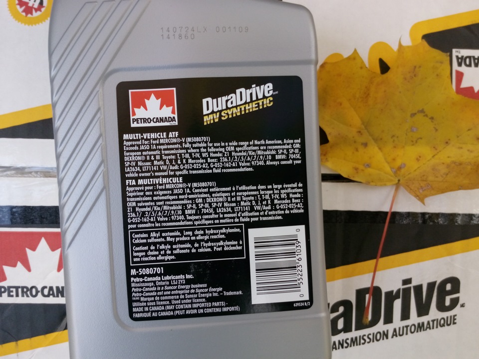

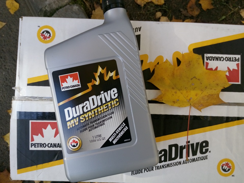

Узнав стоимость оригинального масла Nissan — 400-450р/л и выше, решил последовать примеру emercom61, прочел статьи на форуме: www.oil-club.ru, нашел официальных представителей Petro-Canada в Питере, и прикупил у них 12 литров масла Petro-Canada DuraDrive MV Sunthetic ATF примерно по 285 р/л.

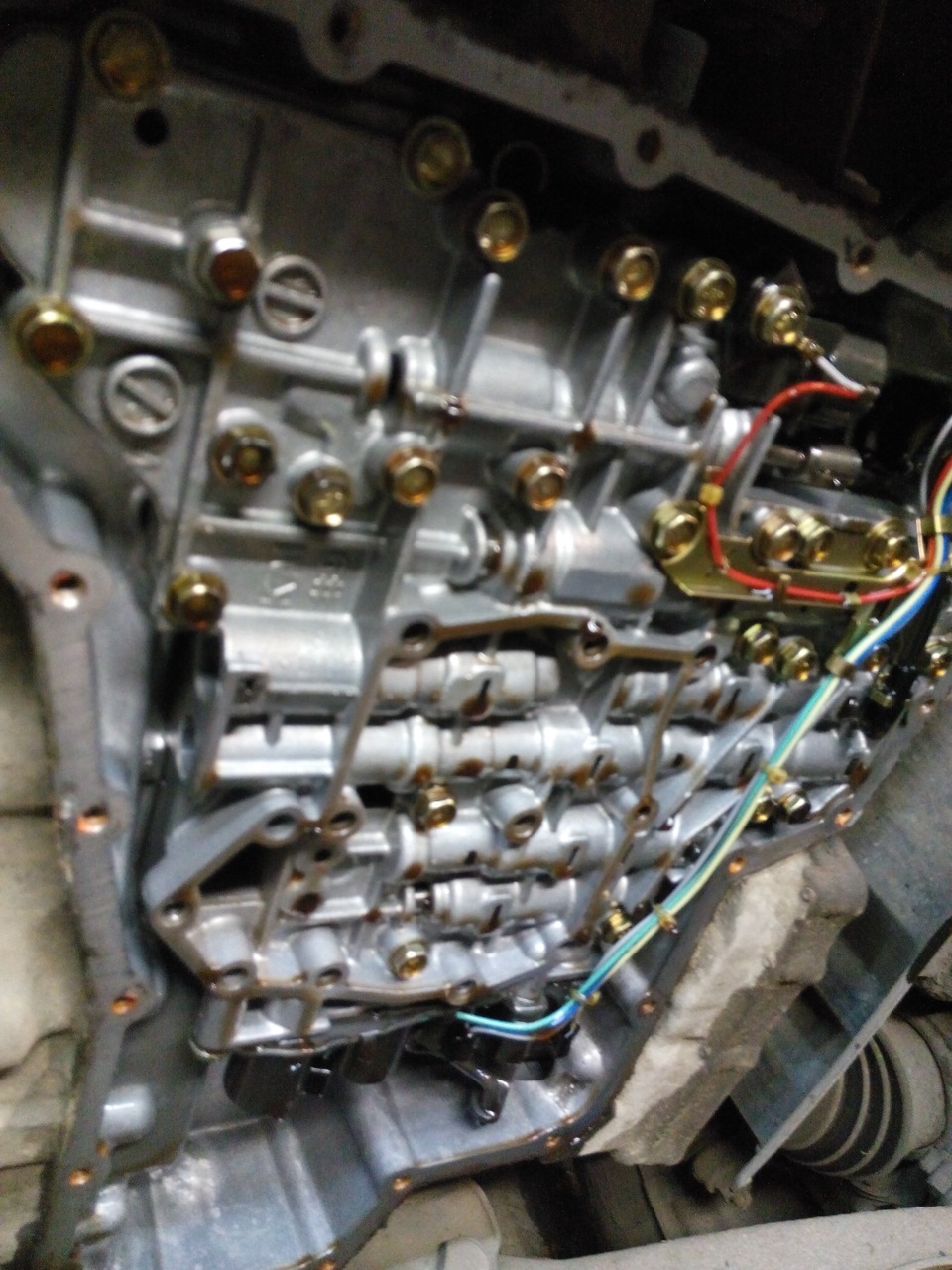

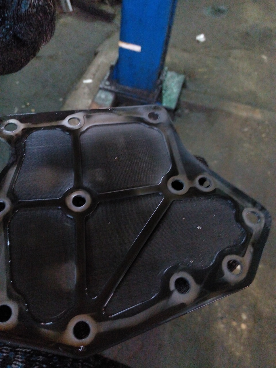

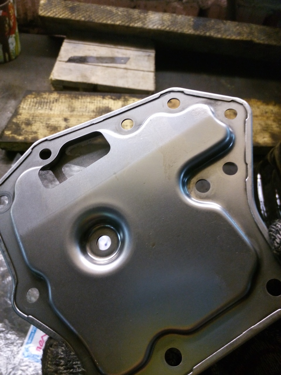

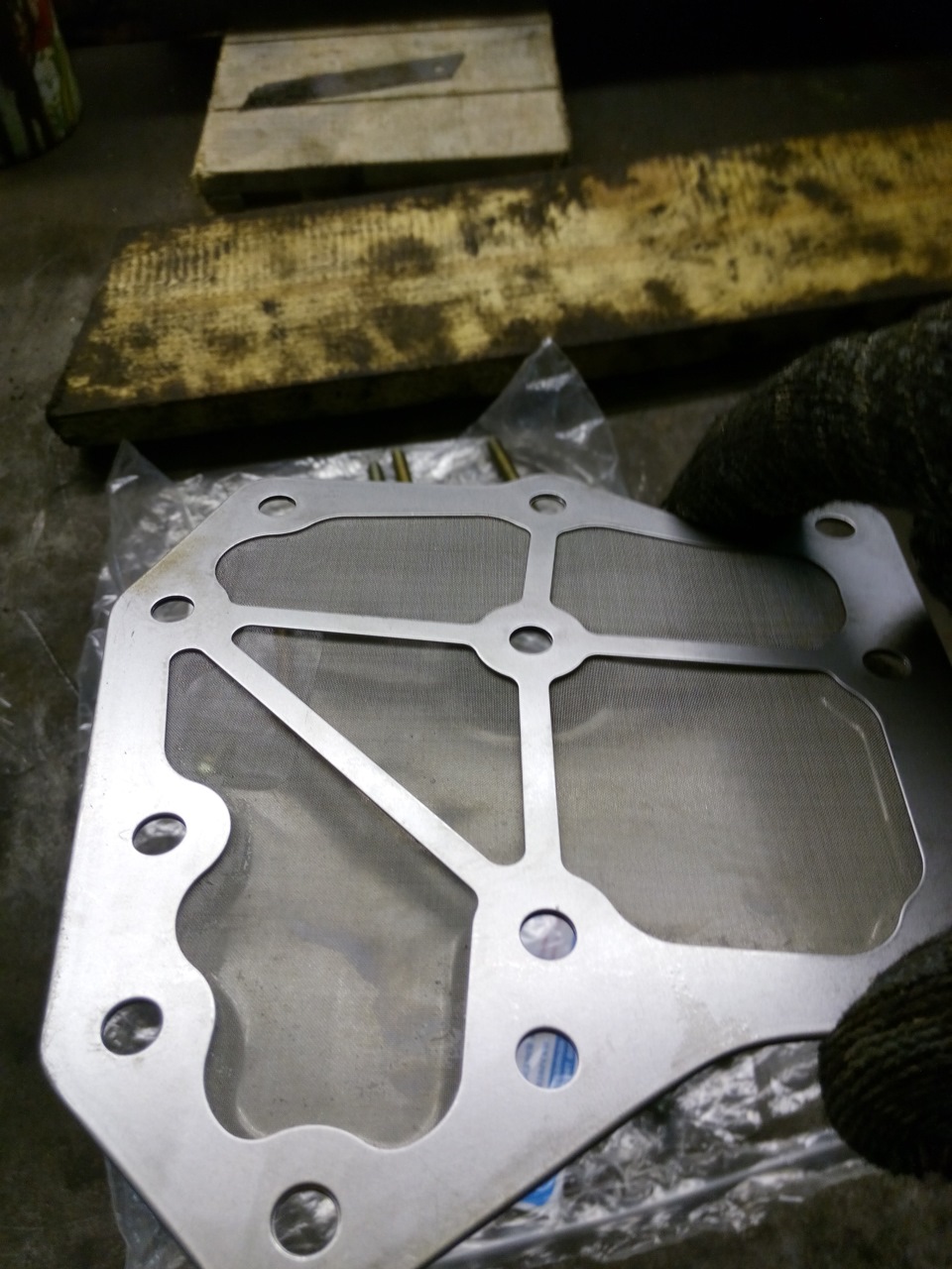

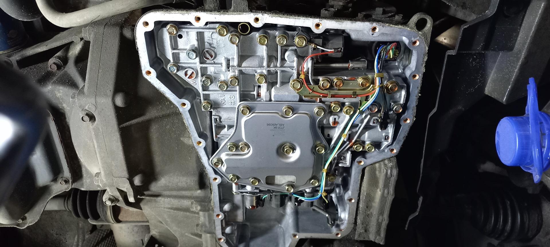

Далее встал вопрос о замене фильтра АКПП. Стал шерстить просторы интернета. Одни пишут менять чуть ли не с каждой заменой масла, другие не менять и не снимать до 150 тыс.км., третьи — снимать чистить и ставить обратно. Последний вариант мне пришелся по душе. Глянув на ценник оригинального фильтра от 800р в экзисте и до 1900 в ириновских рядах, ещё больше утвердился в своей позиции.

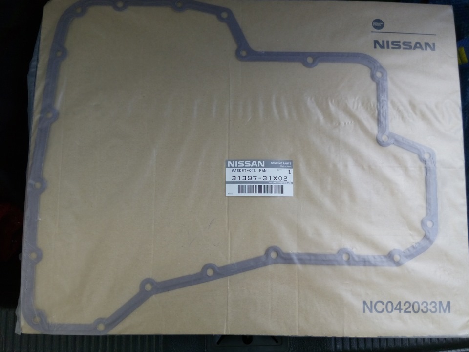

Далее была куплена прокладка поддона за 400 руб.
Ещё раз изучил все статьи, попавшие в поле зрения и поехал на замену.
Процесс описывать не вижу смысла, далее кину ссылки на развернутые варианты.

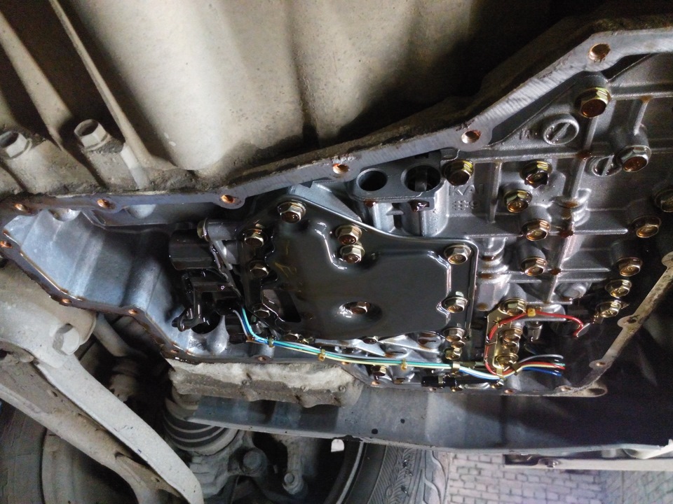

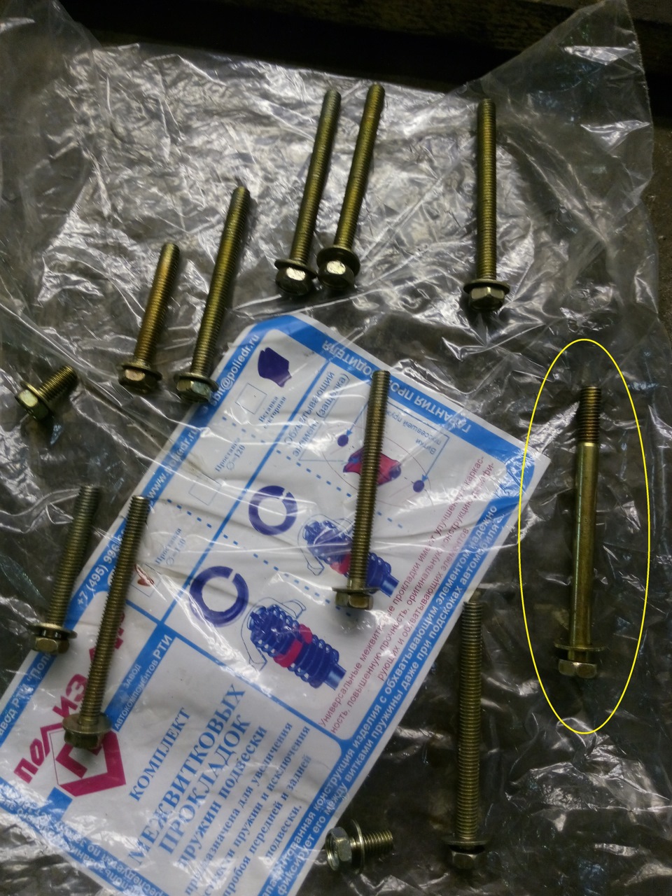

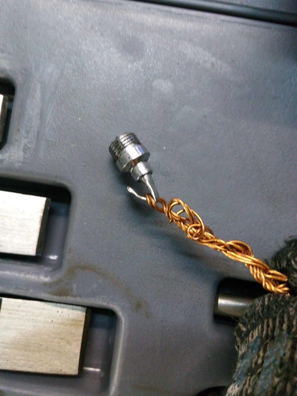

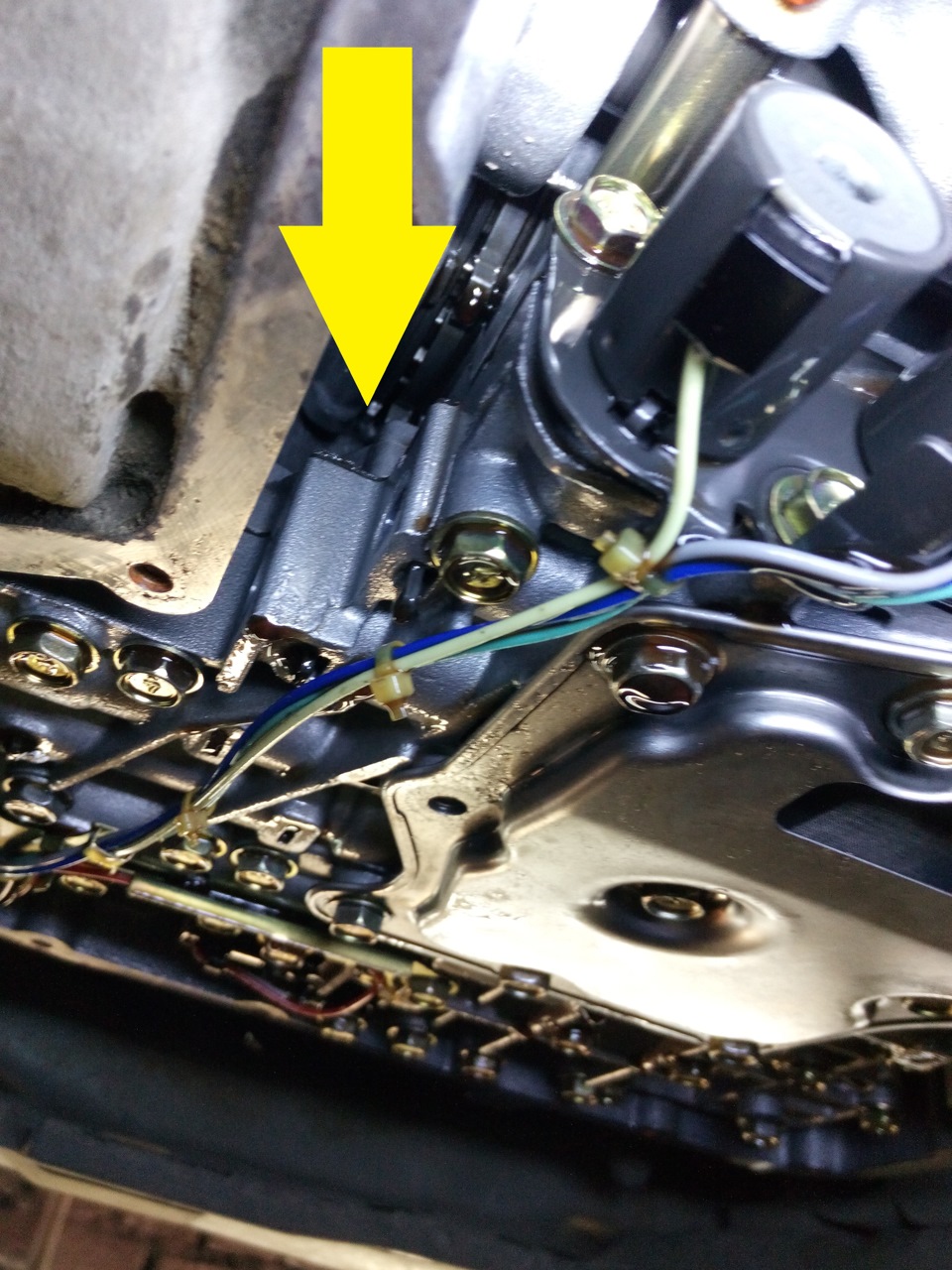

Заострю внимание только на "хитром болте". Сняли его. Попытались накрутить обратно — кукишь, т.к. гайка соскочила, далее с помощью магнита опытным путём нашли гайку. Заморачиваться с постановкой болта на исходную не стали. Главной задачей было не допустить, чтобы гайка болталась по крышке гидроблока, а далее по поддону, не смотря на два магнита, стоящие на нём.
Масла ушло 8 литров.

Вот и моё время пришло. Встрял с этим болтом… Сижу курю вашу тему. Спасибо что подсказали где Сия чуда искать.
Где-то читал, тип взял просто болт перевернул и просто гайку накручивает, но вот не понятно как он его держит там для затяжки.
а что если доработать новый фильтр и сделать в нем "ухо" вместо отверстия и этот многострадальный болт лишь ослаблять? но проблема будет в снятии старого фильтра, его по месту придется очень аккуратно подпилить (болгаркой?/лучше гравером), кто что думает на этот счет?
Зачем изобретать велосипед, всё гениальное просто, этот болт вставляют сверху, а снизу гайку эту закручивают )))
Отличная мазута! Не пожалеешь!
Я всю линейку лью!
www.drive2.ru/l/5889691/
Довольны данной атф?
А чудо болт назад не ставили, насколько я понял? Еще вроде в фильтре делают отверстие, чтобы не трогать этот чудо болт.
Просто не ставили его на место. 20 тыс прошло после замены, всё нормально

я таки снял гидроблок))

Я начитавшись проспектов у оффдилера и впечатлившись АТФкой теперь и в мотор Петру лью. Выходит дешевле чем раскрученые бренды, качеством доволен, допуски перекрывает с запасом и риска нарваться на подделку нет )))
Я тоже присматриваюсь к моторному маслу от Петро Канады)
Привет, где закупался в СПб?
