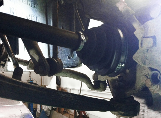

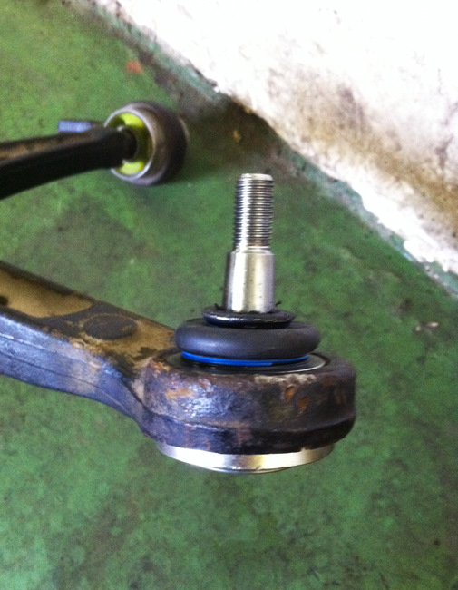

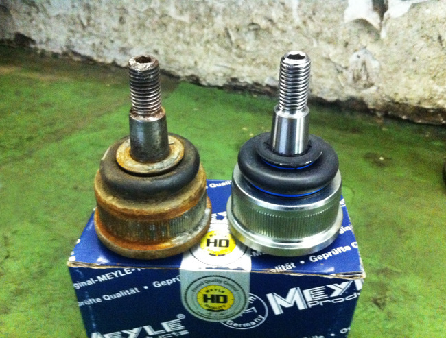

Meyle 316 010 0003/HD опора шаровая

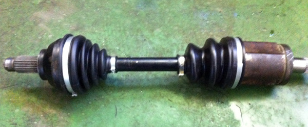

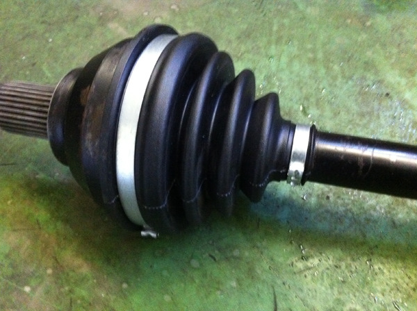

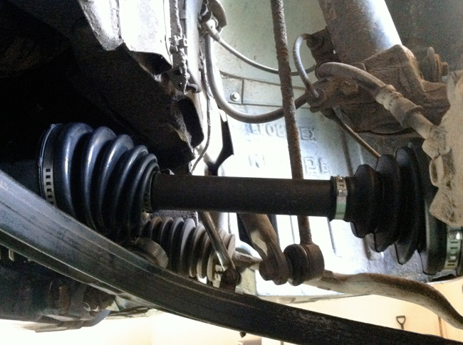

Meyle 100 498 0091/SK Пыльник шруса внешний 2шт.

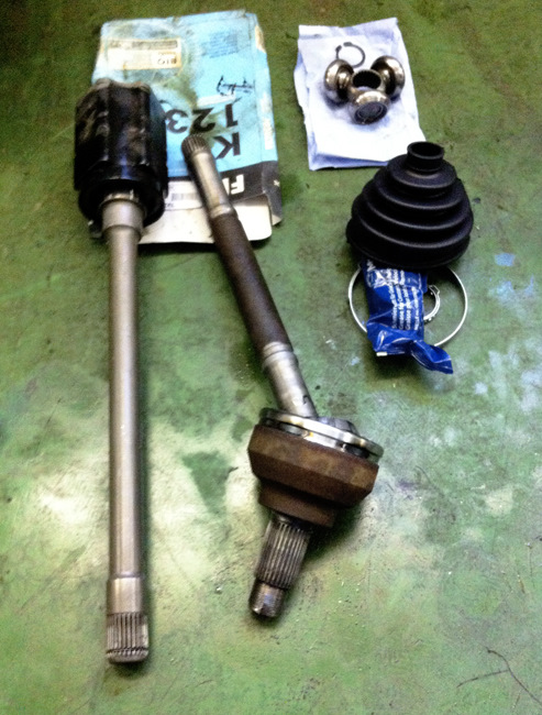

SKF VKJP 8025 Пыльник шруса внутренний с правой стороны

Резиновые пыльники на поворотных шрусах ходят не долго. Лучше ставит те которые пластик или ПУ. У них острые грани
Привет!
подскажи, пыльник со стороны коробки SKF VKJP 8025 внутри имеет выемки под трипоид? или он круглый?
www.drive2.ru/l/474072856209130213/ вот моя проблема
Привет! SKF VKJP 8025 с выемками под трипоид.
я еще заметил такое различие у себя, что трипоид с противоположной стороны (на левом приводе) отличается, там выемки более пологие, хотя по схеме они должны быть однаковые
о! то что надо! )
