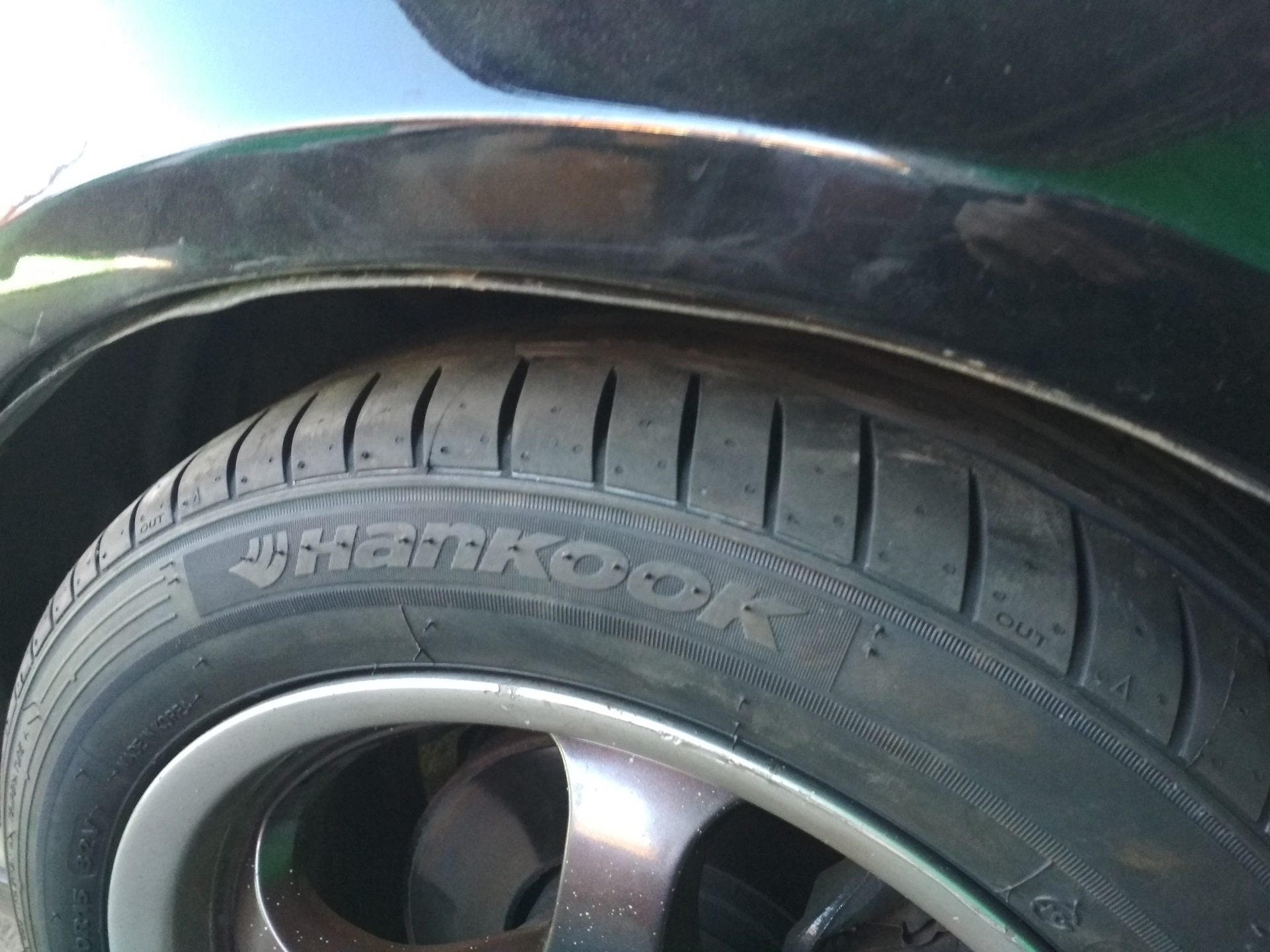

Привет всем, кого заинтересовала эта тема. Все владельцы знаю и прочувствовали на своей шкуре что такое задняя подвеска у цивиков) проблема в том, что с такими слабыми пружинами с завода сзади ты никого не посадишь. В принципе посадить людей можно, только вот проблема будет довести их не отхерячив по пути бак или глушак. Машина проседает на столько, что тупо сидит на отбойниках, ехать свыше 40 км в час по ухабистой дороге это еще тот квест, если резина трет об арки, то после поездки вы эту резину будете соскребать со своего хромированного литья))))

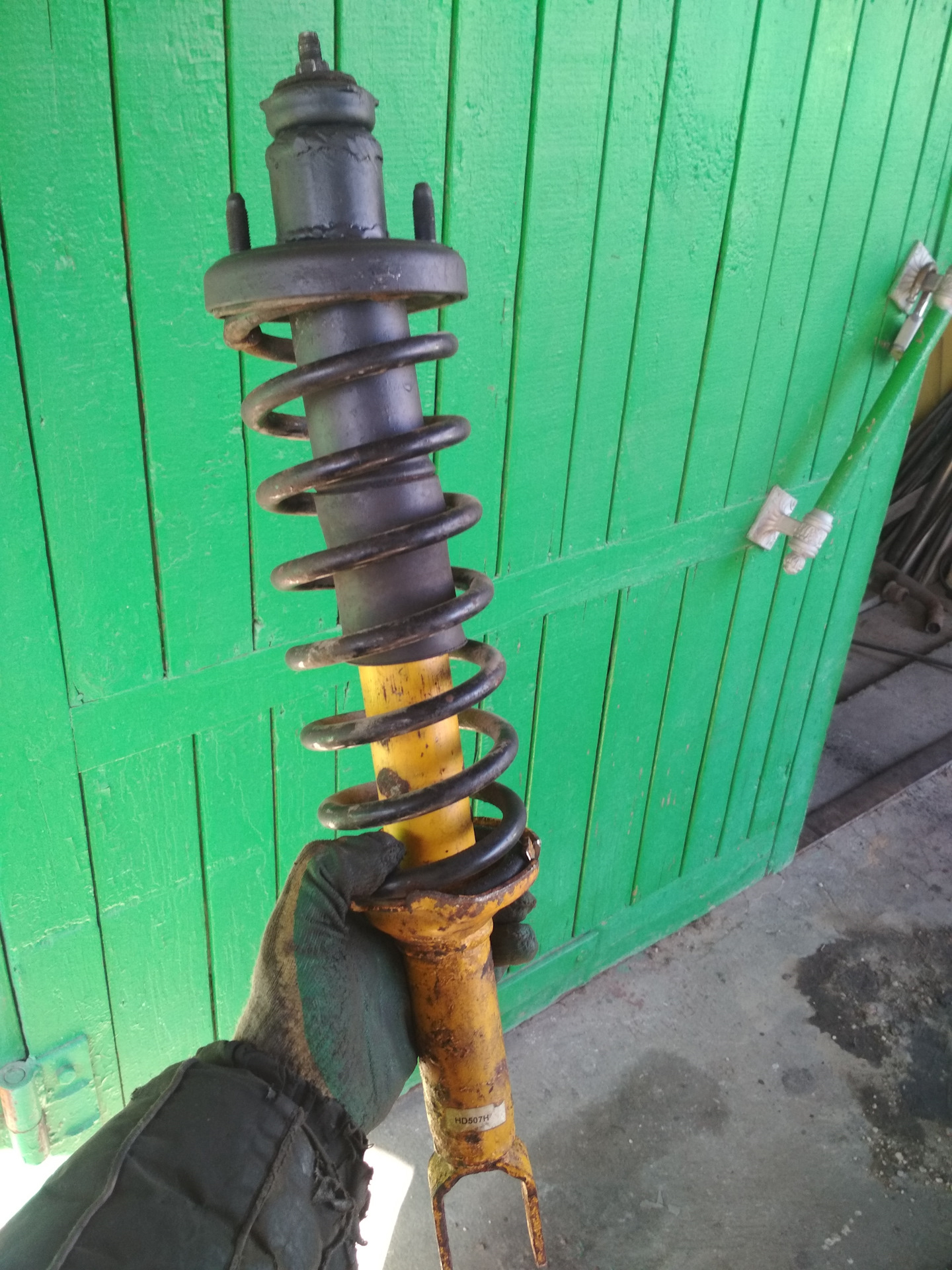

Проблема жестких пружин виделась для меня только в длине. Если оставить ту же длину что и стоковая пружина и увеличить жесткость, то жопа всегда будет задрана как у джипа. И вот не смотря на то что у киа пружина прилично толще чем сток. Она и значительно короче, на 37 мм. Прикинул в уме что посадка должна получиться такая же как и была на старых пружинах, я решился ставить. Взял самые дешевые что были в магазине, фирмы патрон PCS870937 (оригинальный номер 553501H000) за две штуки заплатил 24$

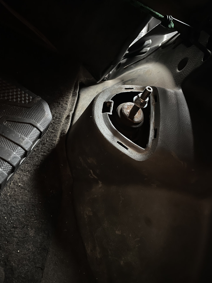

Снятие старых пружин не обошлось без чертовой матери, эти идиотские гайки с нейлоновыми кольцами приросли намертво к штокам амортизаторов.
В обеих стойках срезал эти гайки. Втулки вообще рассыпались на ржавую крошку. Замену нашел в виде трубки из нержавейки, четко стало по диаметру в чашку. Собирал в течении двух дней, думал займет от силы 3-4 часа. Ну чтож поделаешь, стойки не новые, но даже сейчас они отлично работают и подтеков нету.

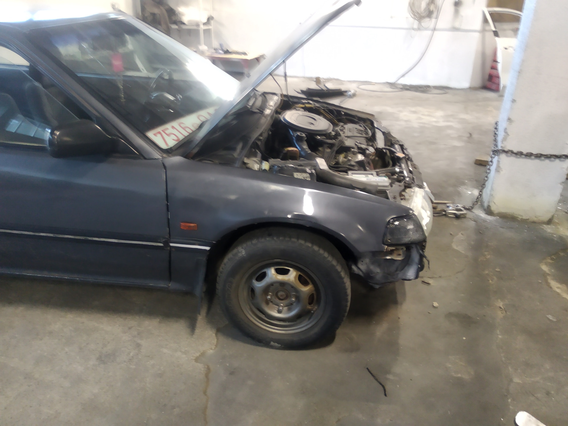

Добрый вечер.
Машина Honda CIVIC 5 Hatchback 1993 г
Установил пружины CEED, и новые амортизаторы и вот что получилось
Кто-нибудь подскажет в чем причина?

Тоже воткнул такие же на ек хетч, отпилил 1 виток получилось как сток тоже были проблемы с гайками штока спилил аккуратно болгаркой на искос не нарушив резьбы! Результат доволен норм вообще стало

Не подскажите на 6хетч пойдут эти пружины? Дело в том что я на зиму поставил колеса 15 185*65. Передние всё хорошо, а задние при поворотах машина кренится и об подкрылки колеса скребут.
Точно не знаю, там вроде сзади есть разница в чашках стоек, с заужением, или без
