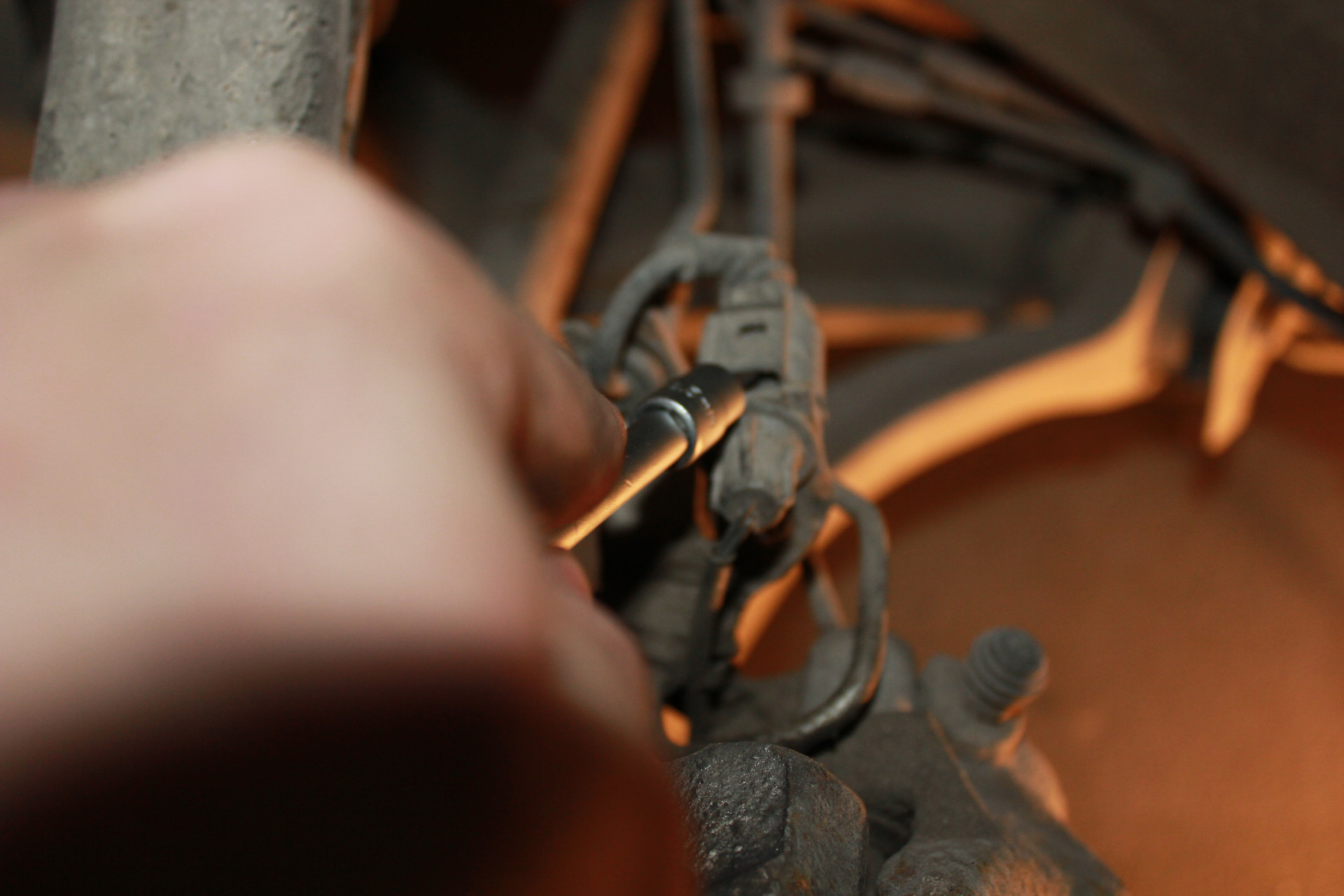

Отсоедините провод датчика колодок, если это создает проблемы, вы можете вставить между ними не большую отвертку с плоской головкой и в то же время поднять зажим.
Используя плоскую отвертку, надавите на резиновую втулку, которая удерживает провод датчика ABS/EPS и выньте из кронштейна.

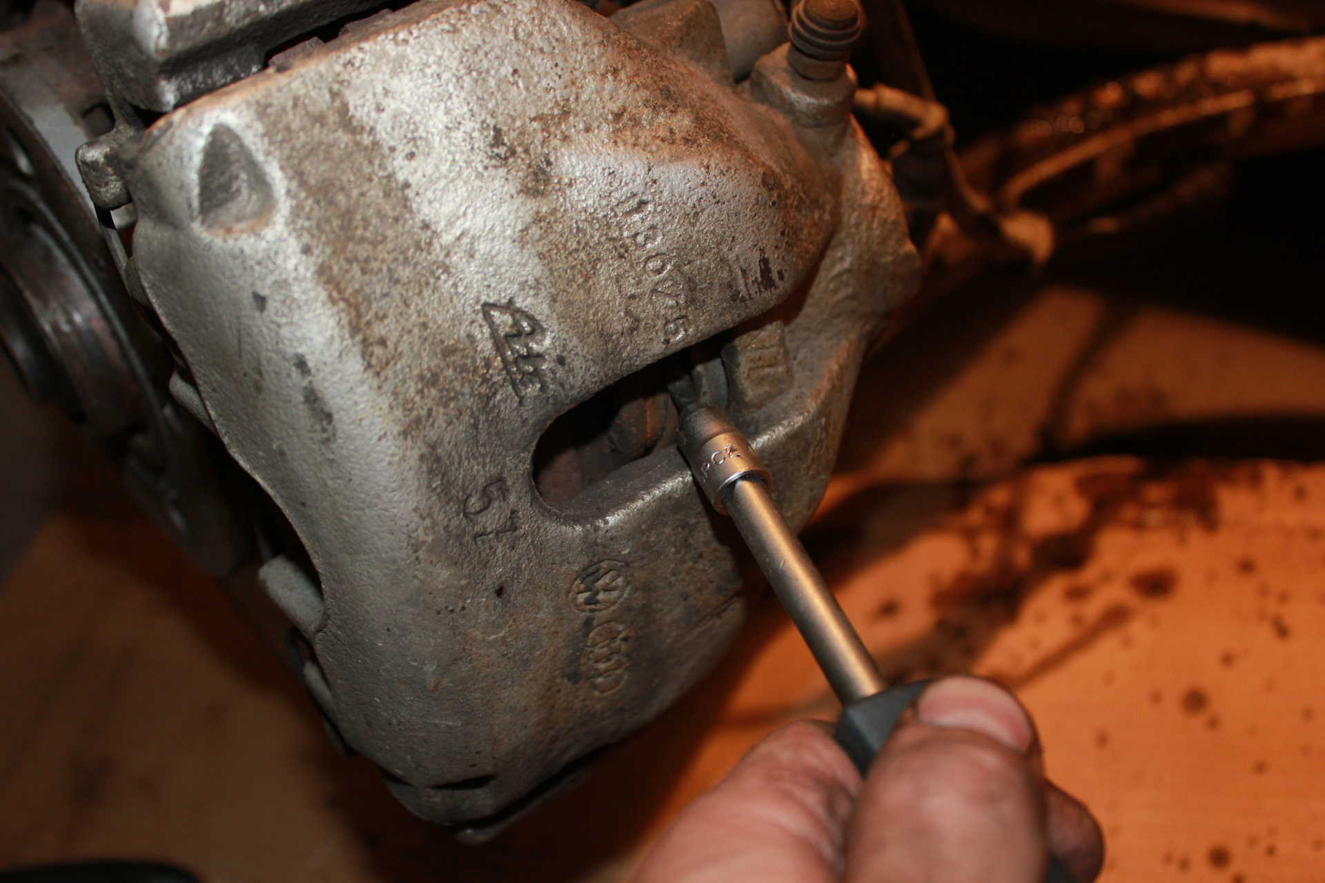

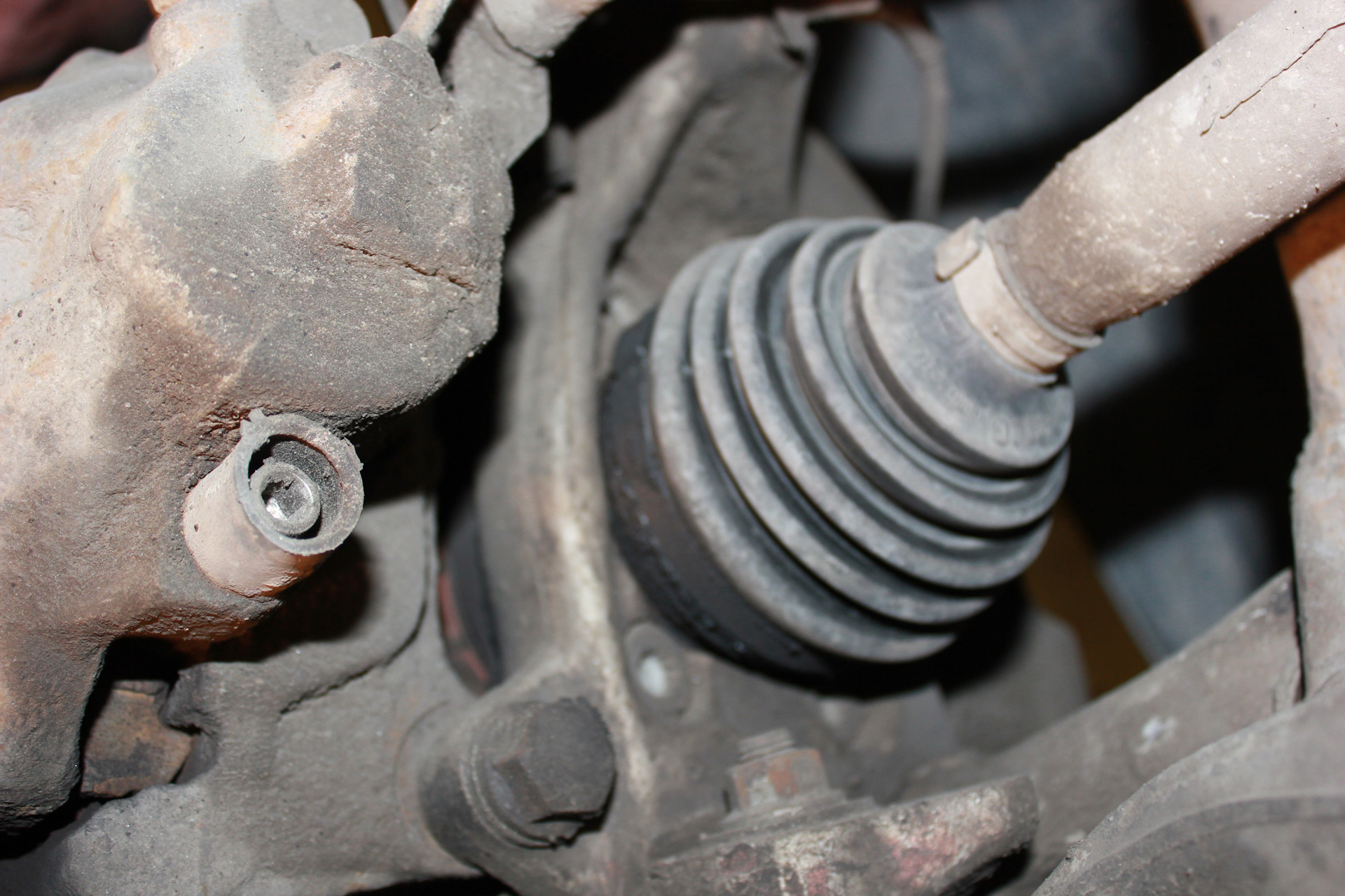

На задней стороне поворотного кулака есть 10-миллиметровый болт, который удерживает небольшой кронштейн и остальную часть провода датчика ABS, вытащите резиновую втулку и выньте болт.

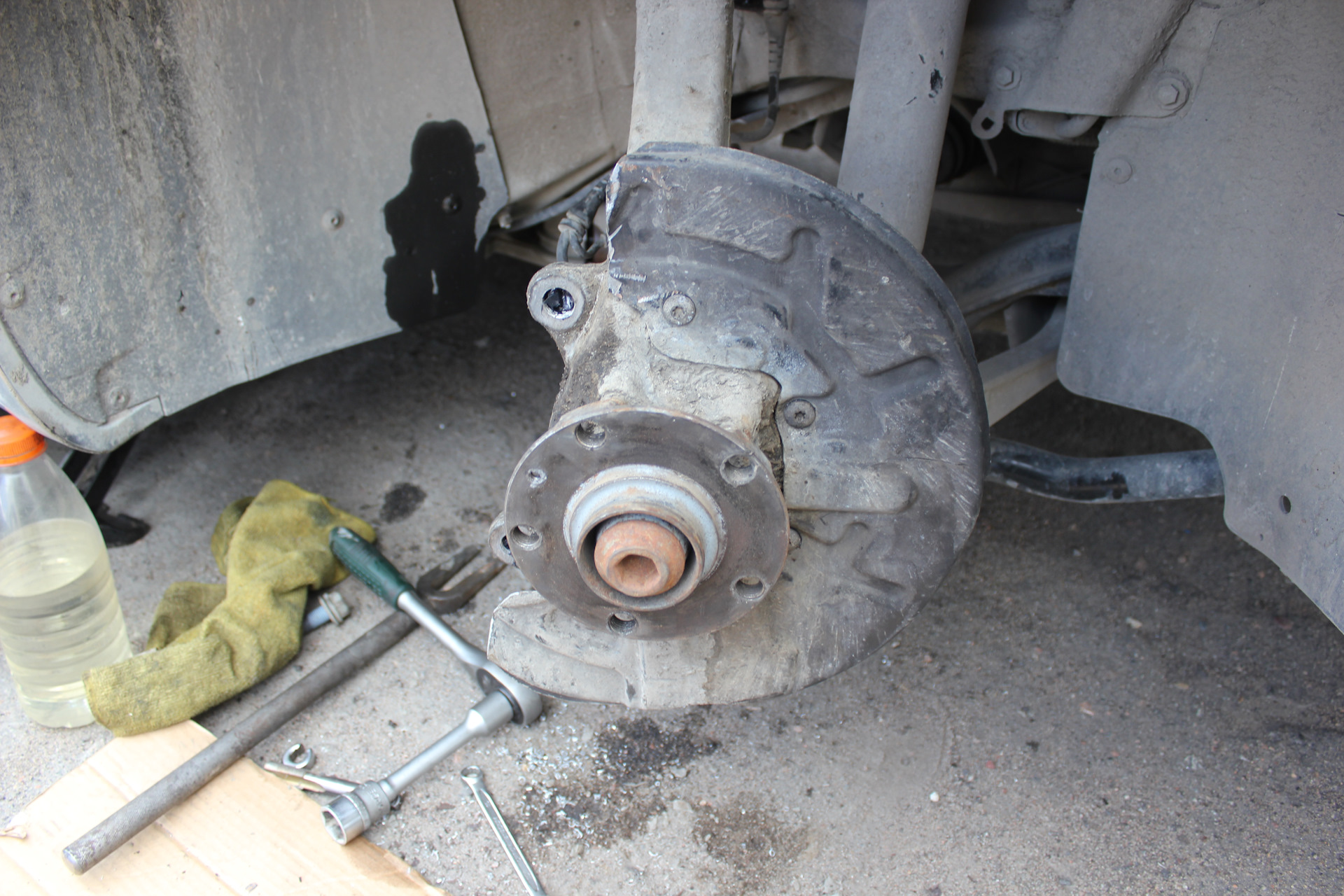

Используя длинный вороток, отверните 2 болта на 21мм, крепящие суппорт к кулаку. Вам нужно будет найти лучший угол, чтобы удалить их с помощью различных расширений и шарнирного соединения, эти болты могут не открутиться, поэтому используйте накануне спрей WD-40, может помочь ослабить их.

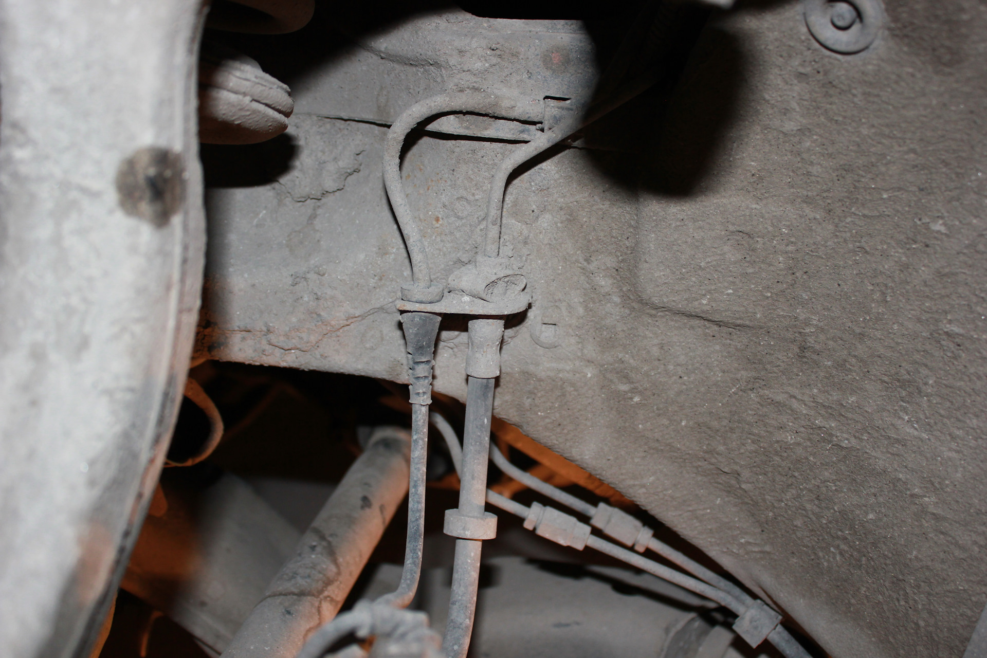

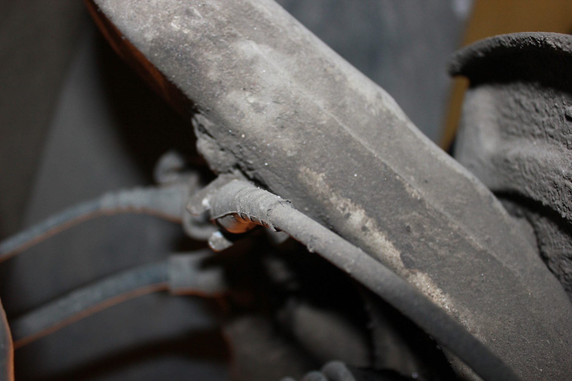

Открутите тормозной шланг разрезным ключом на 11.

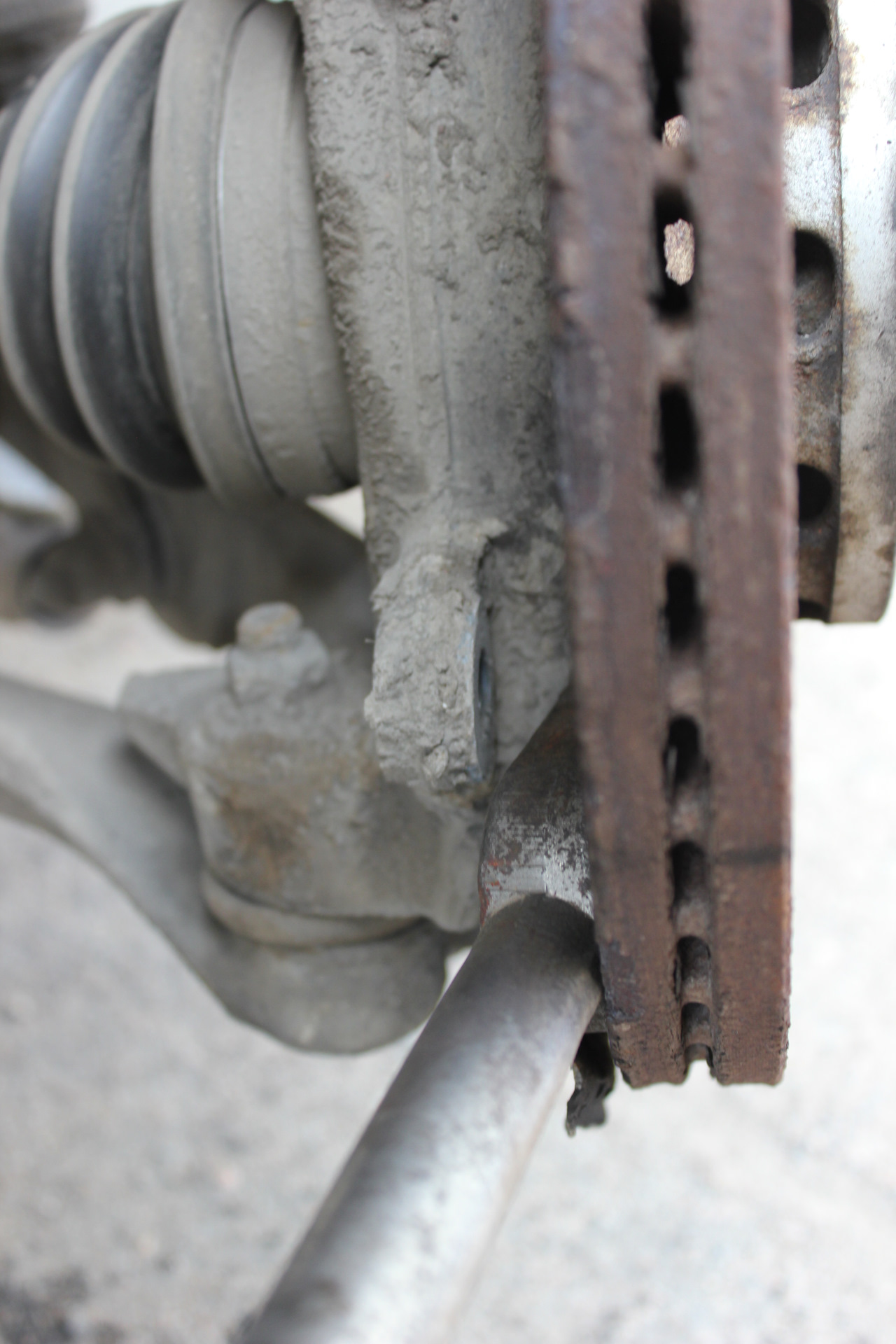

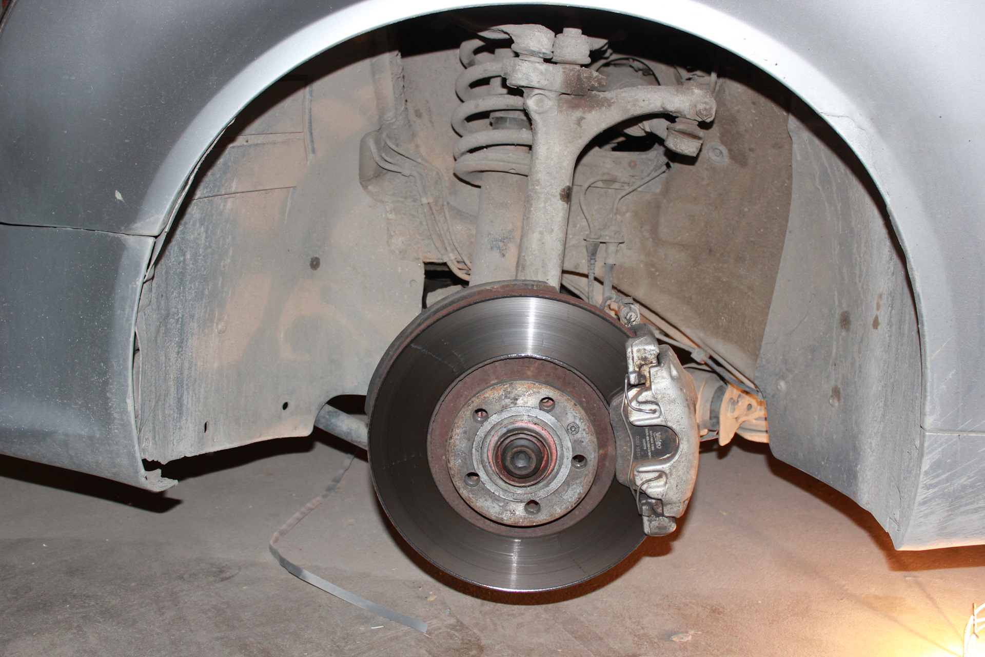

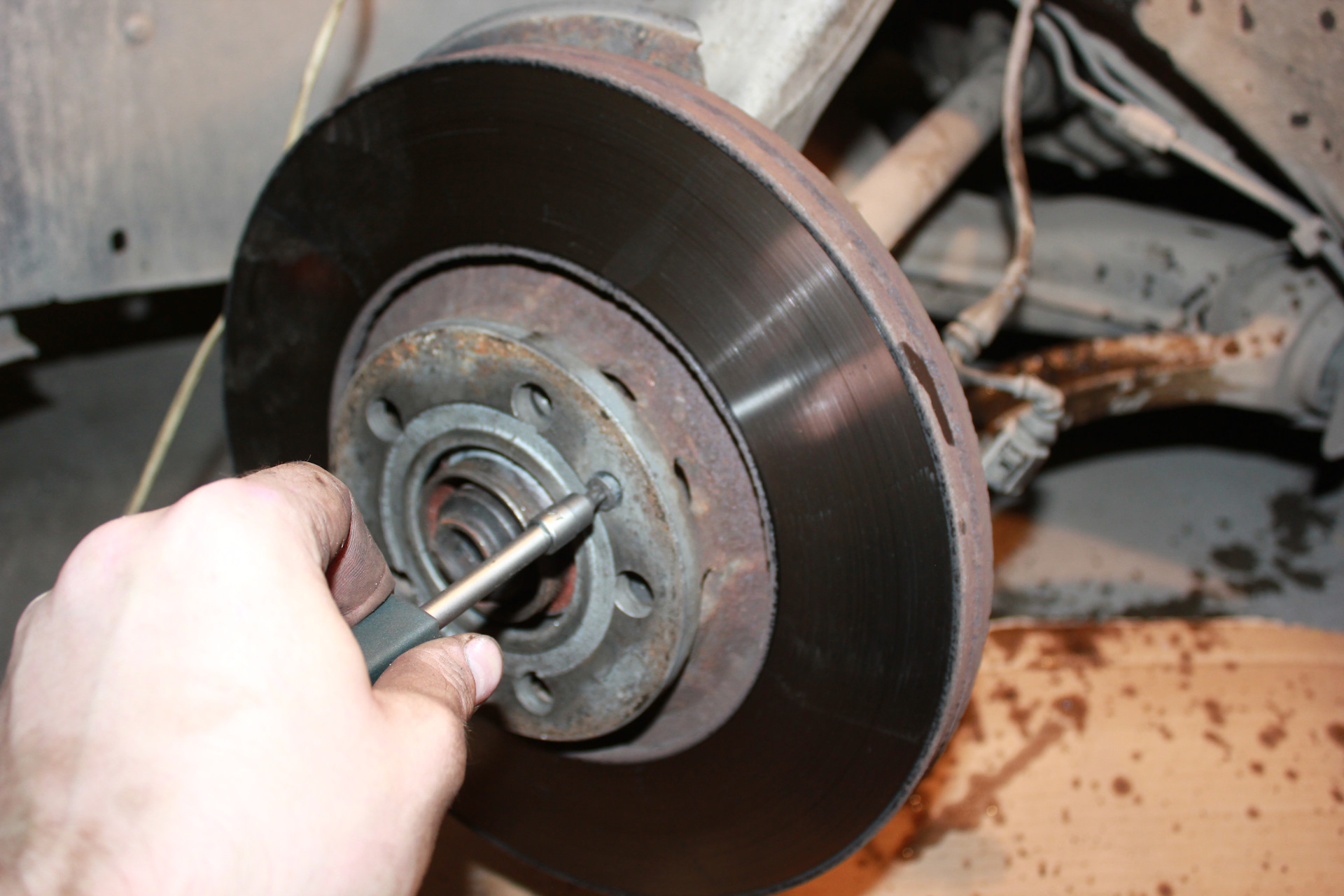

Если ваши тормоза несколько изношены, на внешнем крае диска образуется буртик, и суппорт не выскользнет. Если это произойдет, плоской отверткой надавите на верхний край тормозной накладки, пока не образуется промежуток между тормозной колодкой и суппортом, вставьте винтовой привод в этот зазор, расширив его, затем вытащите суппорт(т.к шланг откручен поршень зайдет без проблем)
Выверните небольшой винт, удерживающий диск, с помощью торцового ключа T-30 или долота.
Если ваш диск слегка ржавый, потребуется некоторое усилие для его удаления. Поместите что-либо наподобие лома (я использовал монтажку) между задней частью диска и там, где суппорт крепится к кулаку и тянет к себе, пока диск не отойдет.
Не ударяйте диск молотком, вы просто повредите его.

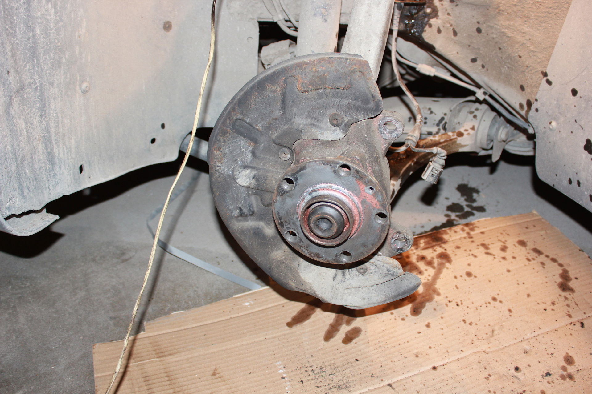

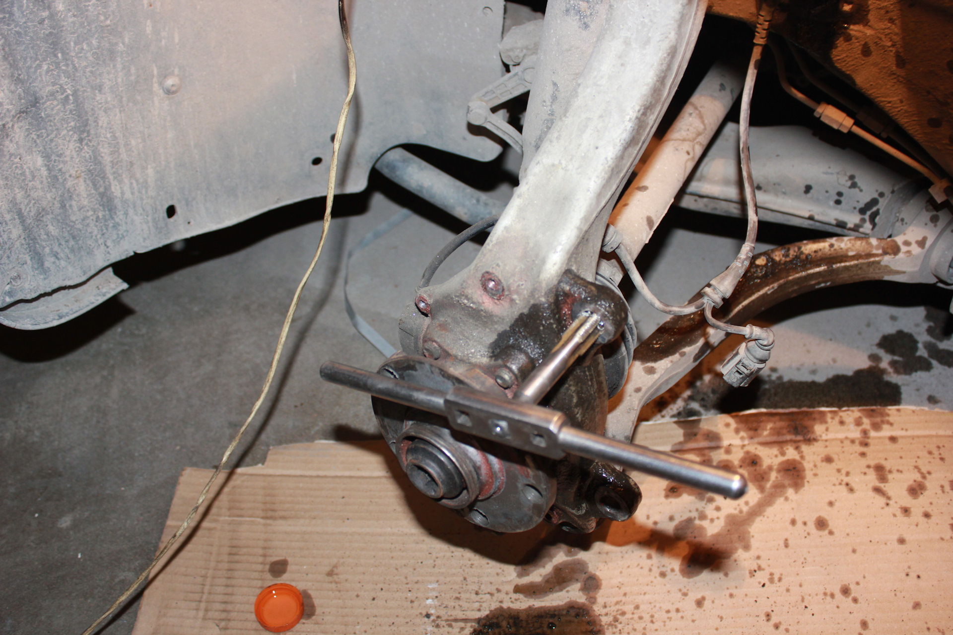

С помощью торцового ключа T-30 удалите 4 винта, удерживающих пылезащитный экран.
Либо установите пылезащитный экран RS4 или установите суппорт Brembo, чтобы проверить, насколько необходимо отрезать пылезащитный экран oem с помощью УШМ, Обрезайте примерно на 1,5см Оба конца, пока он не влезет суппорт.
Далее нарезаем резьбу в ушах кулака метчиками м16*1,5. Сначала 1м номером, потом 2м номером. Метчики следует смазать керосином — что бы алюминий не забивался и не заминал резьбу.

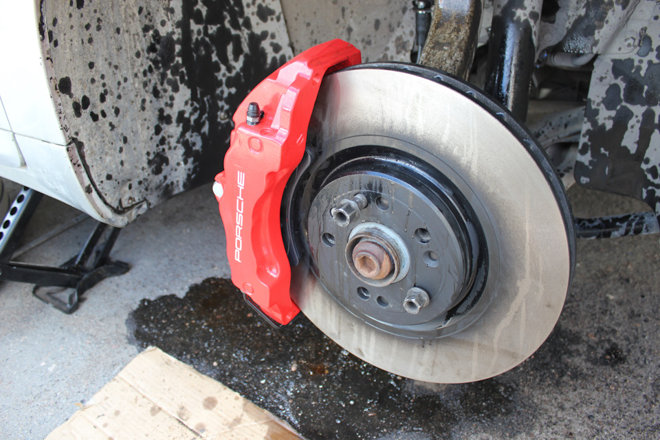

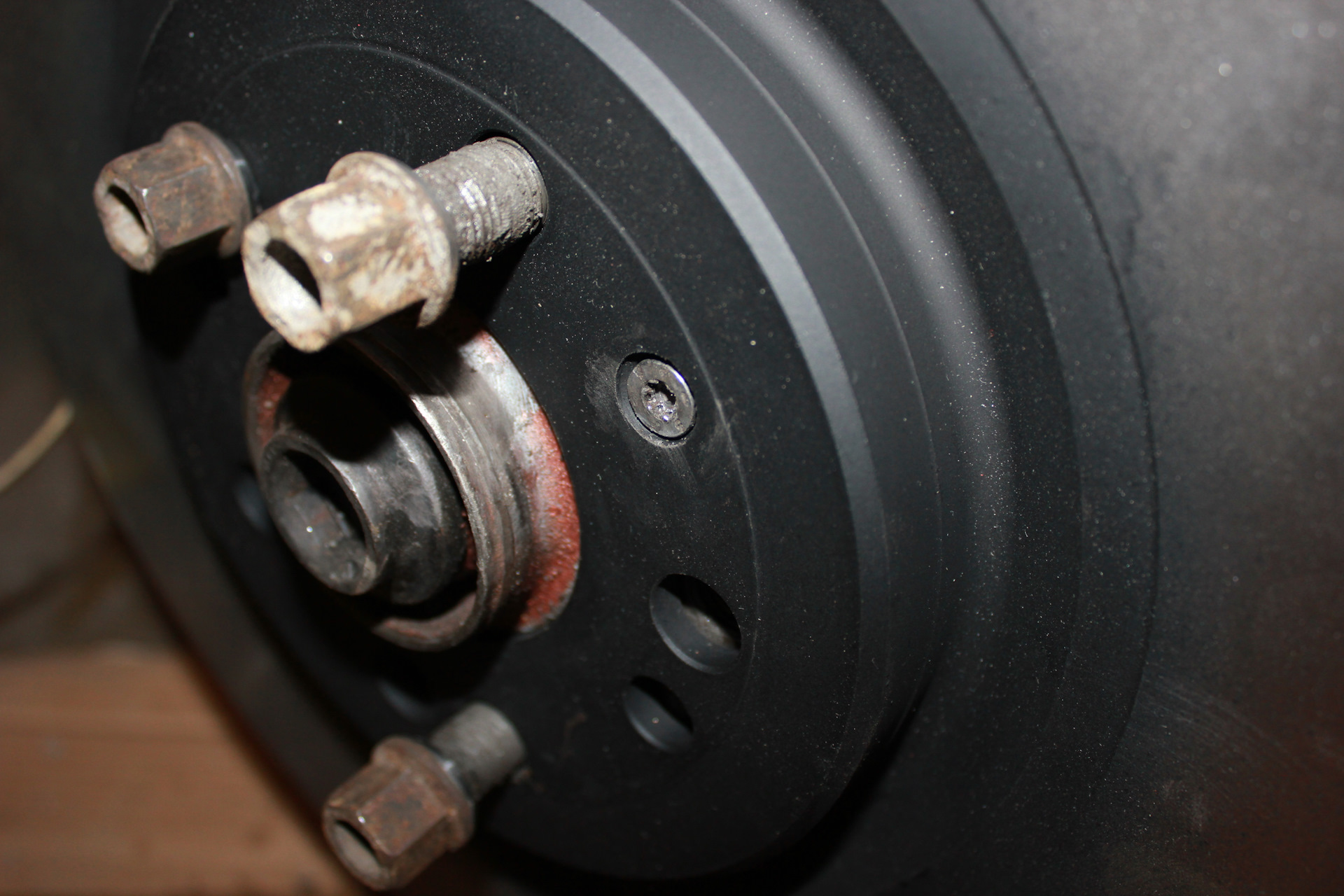

Установите новый тормозной диск. (P.S. Отверстие в тормозном диске МЛ 55 под крепление к ступице не совпадает, поэтому я предварительно его перенес (пересверлил) со стокового тормозного диска.)
Как вы видите, пылезащитный экран oem чуть меньше, чем диск ML55

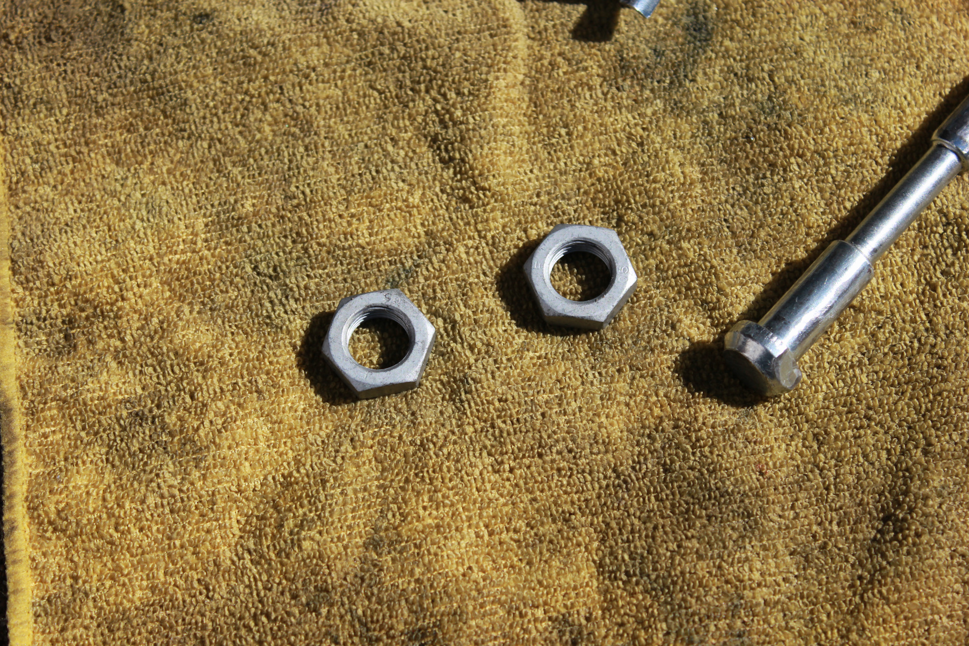

Устанавливаем суппорт. Никаких шайб подкладывать не надо, а так же ничего пилить и т.п — все встает ровно и болт он.
С внутренней стороны(где диск) контргаек гайками болты, что бы убрать нагрузку с алюминиевой резьбы(она просто проходная)

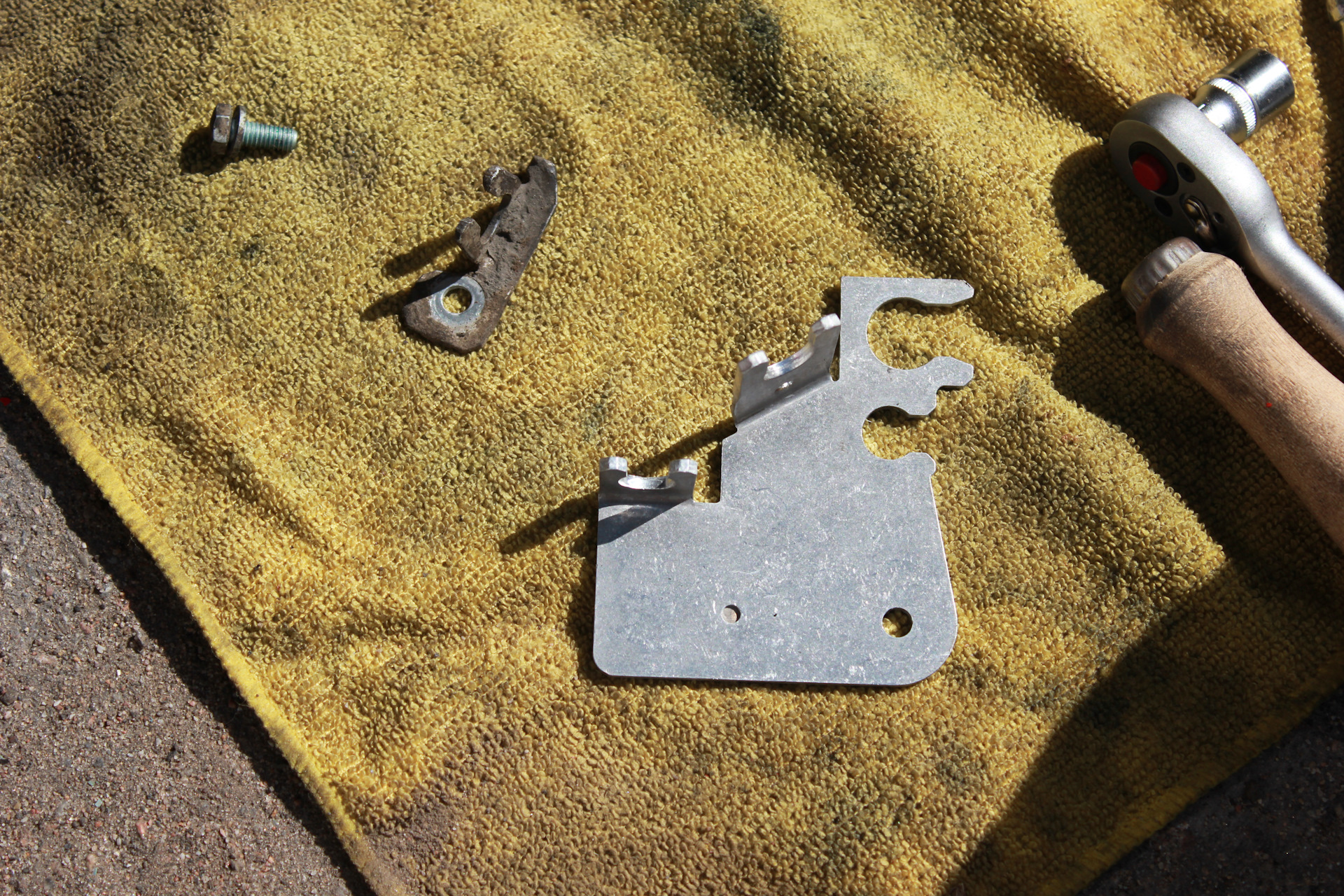

Далее берем RS4 кронштейн.
Rs4 кронштейн в сравнении со стоком.
сток/рс4
Установите кронштейн RS4 на обратную часть кулака (повторно используйте болт 10 мм) и подключите провода ABS и прокладки датчика и тормозную магистраль, это должно выглядеть так:

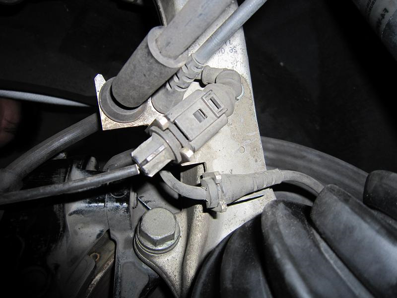

Обратите внимание на то, как провод датчика подушки поднимается вверх и над кронштейном.
Обратите внимание, как датчик ABS идет под кронштейн.

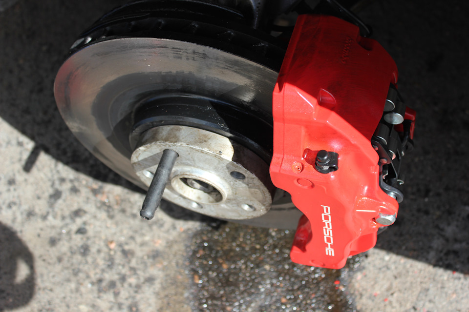

Потом подключаем тормозной шланг и обтягиваем все болты и штуцеры.
Удалите воздух из тормозов в следующем порядке: cторона привода со стороны внутреннего клапана, наружный клапан со стороны водителя, внутренний клапан со стороны пассажира, наружный клапан со стороны пассажира.

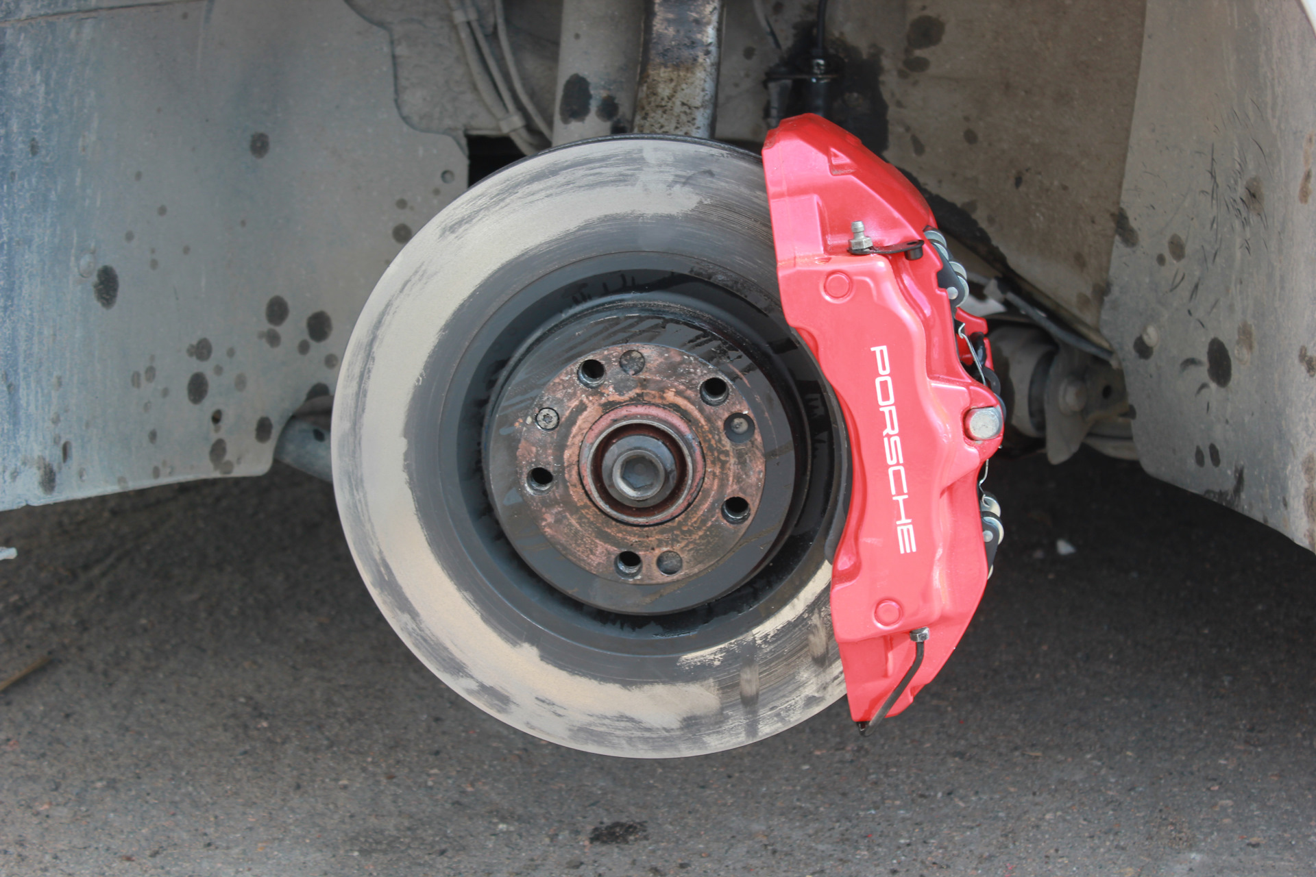

Вот и все готово:
Повторяем с другой стороны.

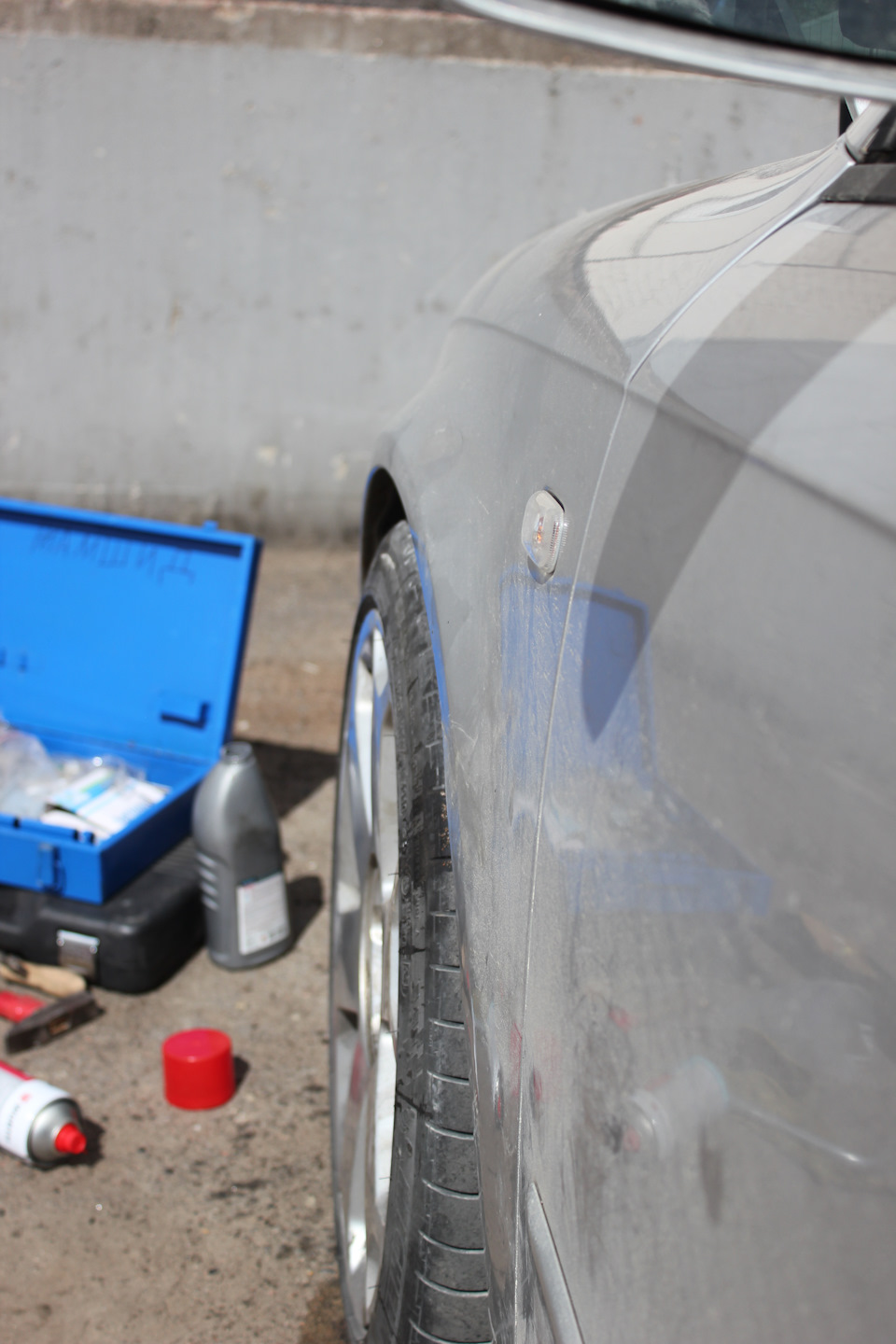

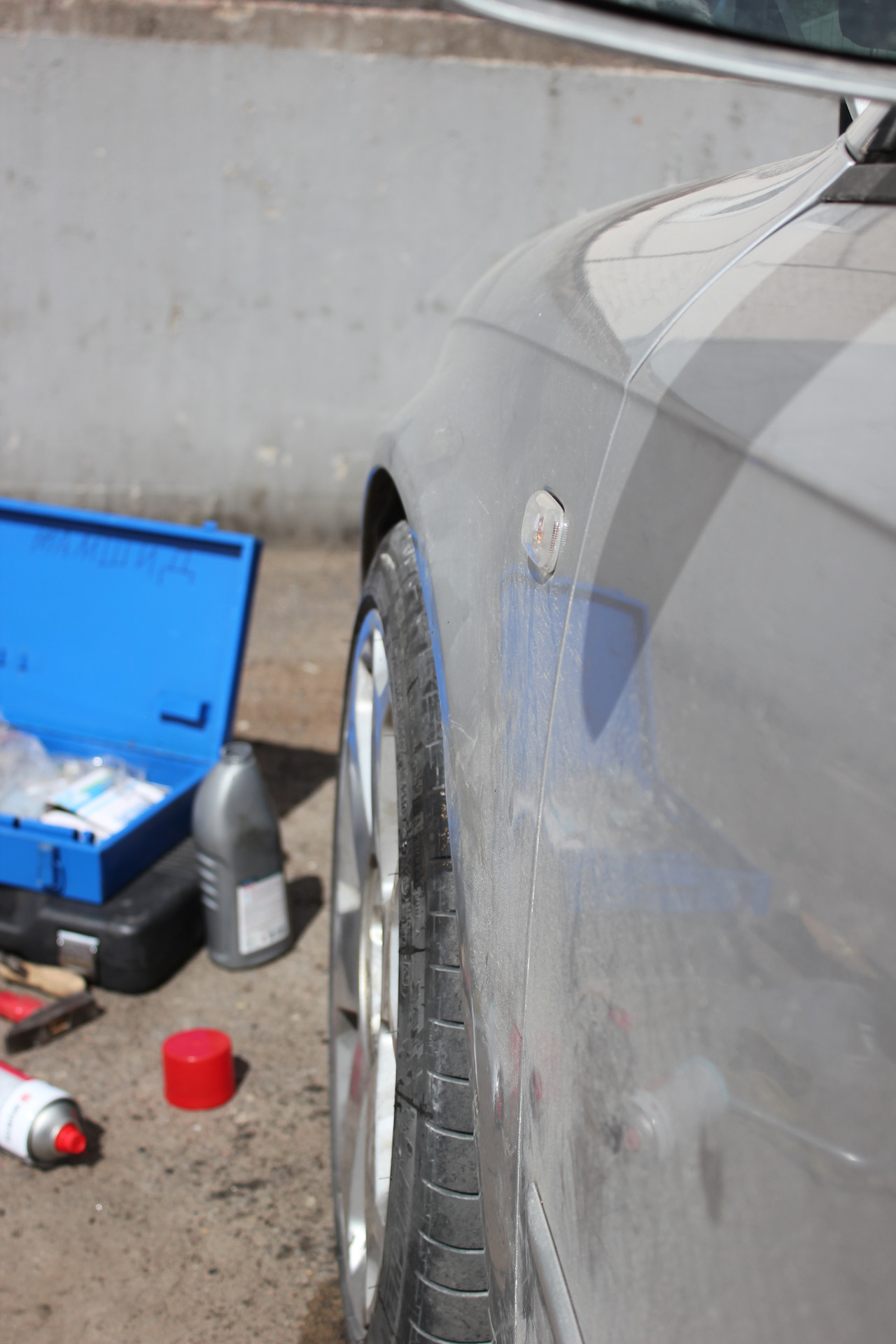

Если у вас есть колесные диски oem, установите требуемые проставки (в моем случае 20мм) с более длинными болтами.
Как вы можете видеть, колесо вышло на 2см — и стало просто обалденно.

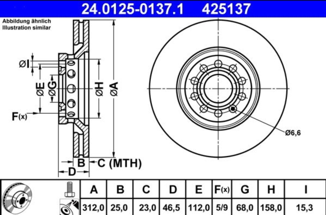

Один момент… разве не надо менять ступицы? Или я это пропустил в тексте? Штатно вроде у А4 8E высота дисков 46 мм (как и у меня в А6 4В), а у мерсовских 51 мм, ближе всего ступицы от A6 C5 V8, а не от обычных I4 и V6.
нет все болт он)

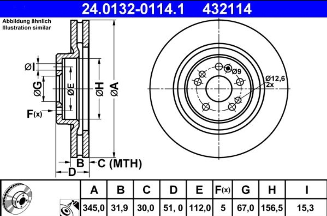

Ну тогда ничего не могу понять… по каталогу Ate тормозные диски у Mercedes-Benz W163 высотой 51 мм, а у Audi A4 8E высотой 46 мм. Как я понял, ранее у вас (штатно) стояли тормозные диски 312×25 мм?
AndrewS4
нет все болт он)
Я про параметр "D" на чертежах. Высота диска — степень его вылета наружу. Вот или у вас ступицы уже от кузова 4F/C6 стояли и тогда да, там снял-поставил, ну разве что ЦО расточить на 1 мм, либо до вас кто-то ступицы менял.
Я понял )
Там просто между диском и кулаком зазор меньше становится, но все встает
А… ясно! А пыльник не мешает разве?
Он подпитывается
Подпиливается? ;-) это ясно, а вообще продувка хуже не становится? У меня нет таких щитков — только небольшие экраны у датчика АБС и шаровой опоры — диск хорошо обдувается. 4В/С5.
Конечно нет, с завода стоят на том же каене
Я из-за этого.
Короче все нормально
Я как видишь 6 лет катаюсь
Ну лучше подробно расспросить, чем наступить на грабли )))) более 15 лет ездил на стоке и надумал сделать что-то получше ))))

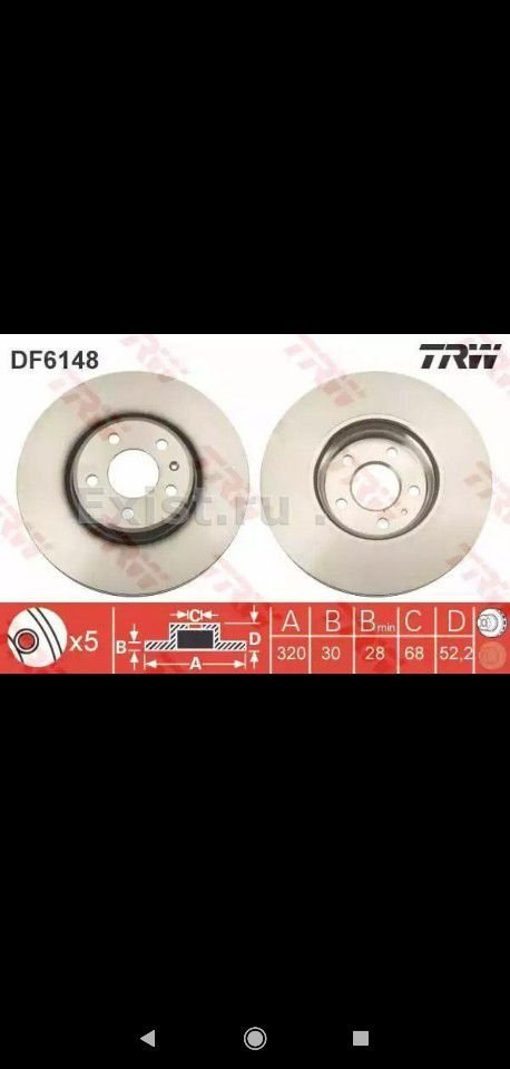

Здравствуй. Я понимаю что давно это было, но может помнишь еще. Скажи почему диски тормозные с мэрса, а не с ауди. Ведь у ауди есть несколько 345х дисков толщиной 30мм, ЦО совпадает (не надо рассверливать) и по вылету можно подобрать нужный параметр. Может толщина 32мм обязательна? Но можно наверное положить пластинки под колодки по 1мм
Привет.
Вообще по заводу идут диски сюда 34мм толщиной, 32 это уже мало, а 30мм подавно. Проблема в том что при износе колодки и диска толщиной 30мм есть шанс что клапана вклинуть могут. Ну и шансы перегреть диски велики.
Получается лучше поставить толщиной 34 мм от ауди чем 32 от мерса
Именно

А сколько вылет сейчас получается на переде? 25?
Да.
Вылет вкруг получается ЕТ25
на переде четко стоит. Кромку крыла не цепляет на ямах? Просто думаю мож себе диски с ет20 поставить там еще 5мм наружу
не, уже 650км накатал, не разе не цепанул, только когда на дачу 4 мешка цемента вез иногда жопа задевала)
С этими простаками вид реально другой, намного тачка интереснее смотрится!
оно так и есть чем шире колеса тем серьезней вид) особенно сзади

Диск от Мл по ЦО один в один? Точить не надо? Ведь у МЛ 67, у нас 68
В видео говорил что точил!
Надо дописать в тексте, спасибо!
Irufu5h1
Красавелооо
А не 57.1?
57 это колесный диск
Здесь речь про тормозной
Понимаю что речь о ЦО
Диск сидит своим ЦО не на посадочном месте для диска колесного, немного коряво написал, но на фото же видно =) a.d-cd.net/4a0b89s-960.jpg
И размер ЦО естественно будет больше

Суппорта новые покупал?
Нет, в предыдущем посте есть информция!
Круто. Притрешь — расскажешь, как оно?))
Хорошо, будет где-то в понедельник инфа!
А где же кожухи которые за дисками тормозными, за которые ты мне кукушку долбил
Там и сток на 95 процентов все закрывает:)

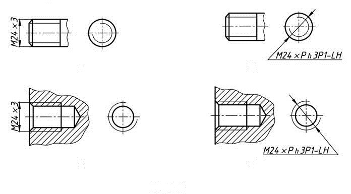

про нарезку резьбы написал выше — как по мне лучше болты М14 и втулки
У каждого свои предпочтения!
ты самый замороченный по 18з из тех что я знаю))
результат отличный. единственный минус- на сток ты уже не вернешься. вариант крепления болтами с проставками мне больше нравится
Вернусь, отверстие так же осталось 14мм, я замерял после нарезки резьбы!
Так что все можно вернуть в сток!
ну резьба ж нарезалась не с пустого места)
Теор мех никогда не изучал?
изучал. Какая резьба была до?
название М16 как бы само за себя говорит) Не меряй внутренний диаметр, это не правильно
Резьбы не было, под резьбой м16 отверстие будет 13.9мм
М16 = диаметр 16 ) Не мудри. На болте М16 будет 16 мм соответственно на ответной части (гайке например) диаметр будет меньше ибо 16 мм на диаметресамой резьбы а не отверстии, не знаю как тебе обьяснить еще) Смотри картинку. Вроде вопросов больше не возникнет
х*ево тебя учили теор. мехенаки — я тебе скажу!
ну это ты посмотри, резьба м24.
На чертеже(слева) резьба отрисована черным прямоугольника нее заходит штрихованная область, отверстие будет чуть более 22мм…так же и с м16, болт в диаметре будет 16мм — а отверстие 14!
Просто возьми М16 гайку и измеряй отверстие М16, а потом приди сюда и скажи что был не прав=)
Ты меня не понимаешь. Как и чертежи
это ТЫ не понимаешь чертеж, в отверстии с метрической резьбой диаметр будет занижен!
Та же и с кулаком, отверстия остались 14мм, спокойно сток прикрутил и катайся!
Далее не вижу смысла в разговоре короче!
Каким образом резьбу м14 ты будешь вкручивать в м16? Расскажешь? К слову о технической грамотности
А нахрена его вкручивать, к слову Никто об этом и не говорил! болт вкручивается в суппорт, в стоке, а не в кулак, а здесь болт вкручивается в гайку а резьба как раз таки вкручивается в кулаке что бы была возможность сохранить диаметр отверстия!
ТЫ сначала разберись а потом лезь умничай!
В какой суппорт але? скоба крепится к ушам на кулаке через м14 болты. Сейчас там у тебя м16. Суппорт фиксируется пальцами через пыльники а с другой стороны пружиной. М16 болты в стоковую скобу ты не вкрутишь
Нахреня бл*ть мне при возвращении на стоке вкручивать болты м16, , если там болты м14!
Я все поставлю сток и все будет стоять!
Далее не вижу смысла что-то объяснять!
опять к старому. Как ты м14 стоковые болты вкрутишь в м16 которое нарезал? Ты реально непонимаешь о чем я говорю?
Не тупи.ты а, стоковые болты вкручиваются в скобу а не в кулак, кулак они проходит на скозь! А отверстие в кулаке и осталось 14мм!
Нихрена мне вкручивать болты м16!
ТЫ СНАЧАЛА РАЗБЕРИСЬ А ПОТОМ УМНИЧАЙ!

Отличный отчет!репост!в закладки!про прокачку правда чуть не понял…с такими суппортами дело не имел никогда…
Сначала крайние штуцера, потом внутренние!
Спасибо!
ааа, понял, спасибо)
AndrewS4
Спасибо!
по-моему наоборот: сначала штуцеры у мотора (отверстие входа жидкости там), а потом наружные/лицевые.
у тебя выше даже так написано
Ну молодец, по полкам)
что бы всем все было понятно!
Ахуенней)
спасибо!
Хорош отчёт! А какой вылет у дисков, что с 20 мм поставками так встали?
изначально параметры R18 8j ET45, в итоге получился вылет ет25
сделай фото какой остался зазор до спицы!
у меня ЕТ32
ЗАЗОР 2ММ!
