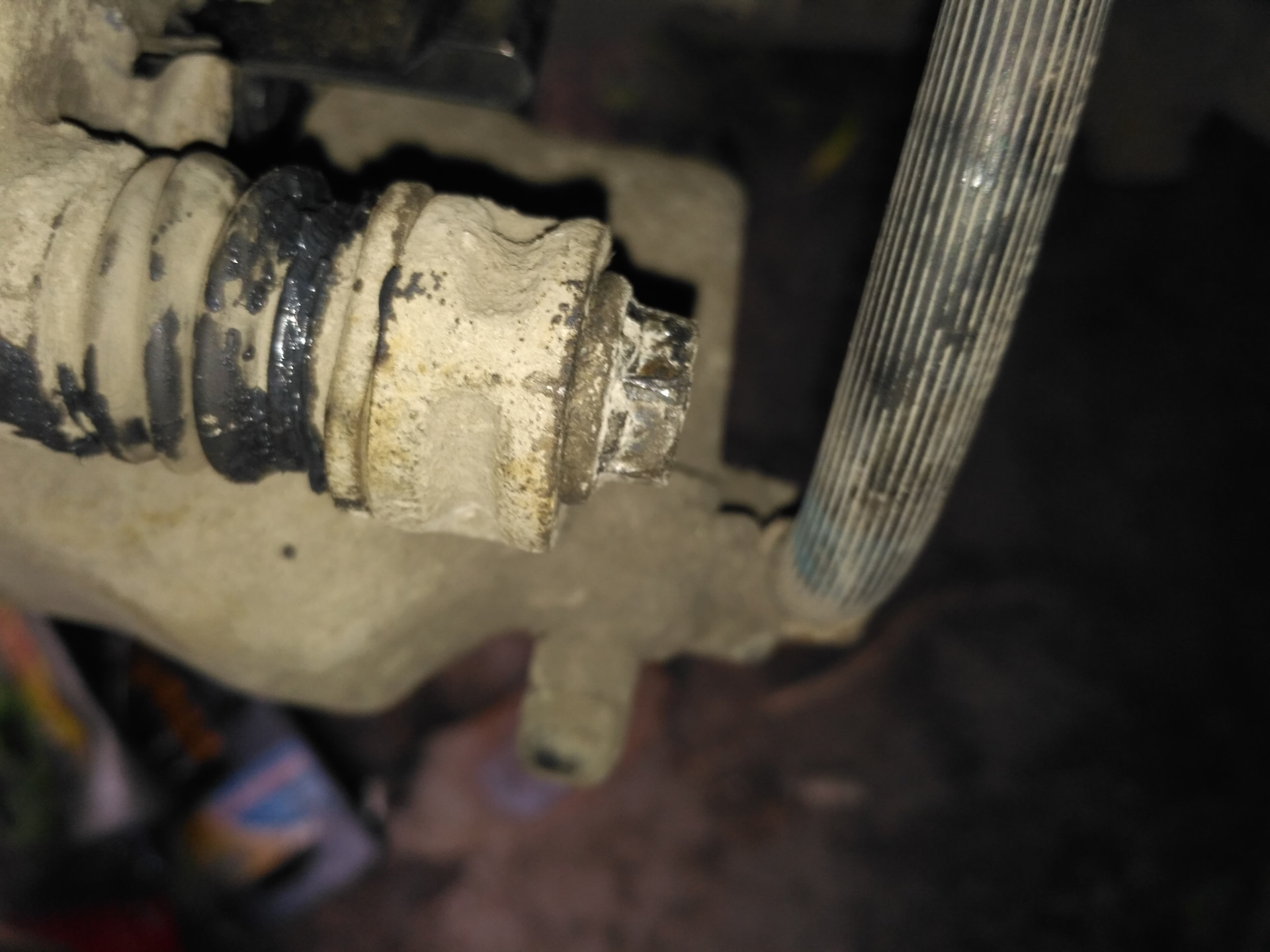

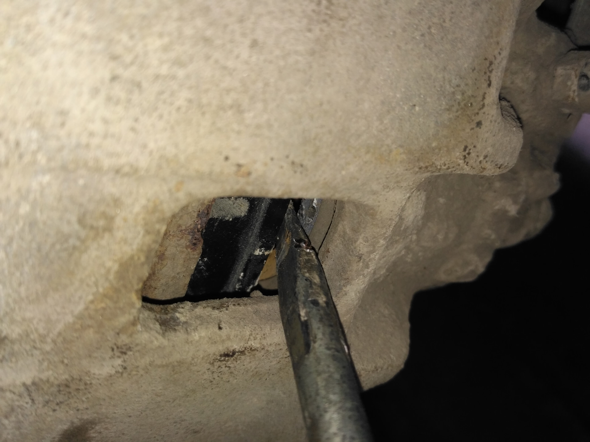

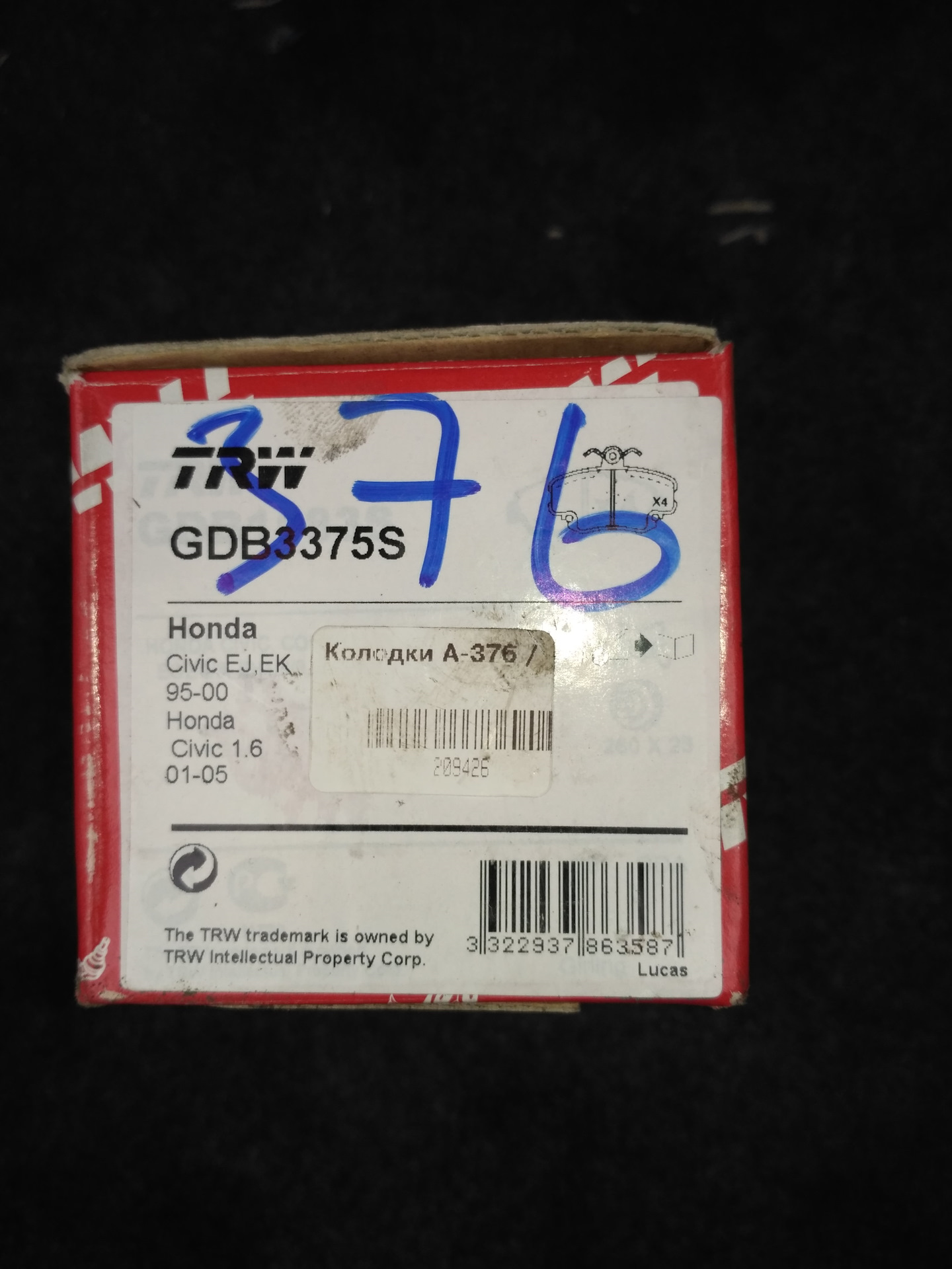

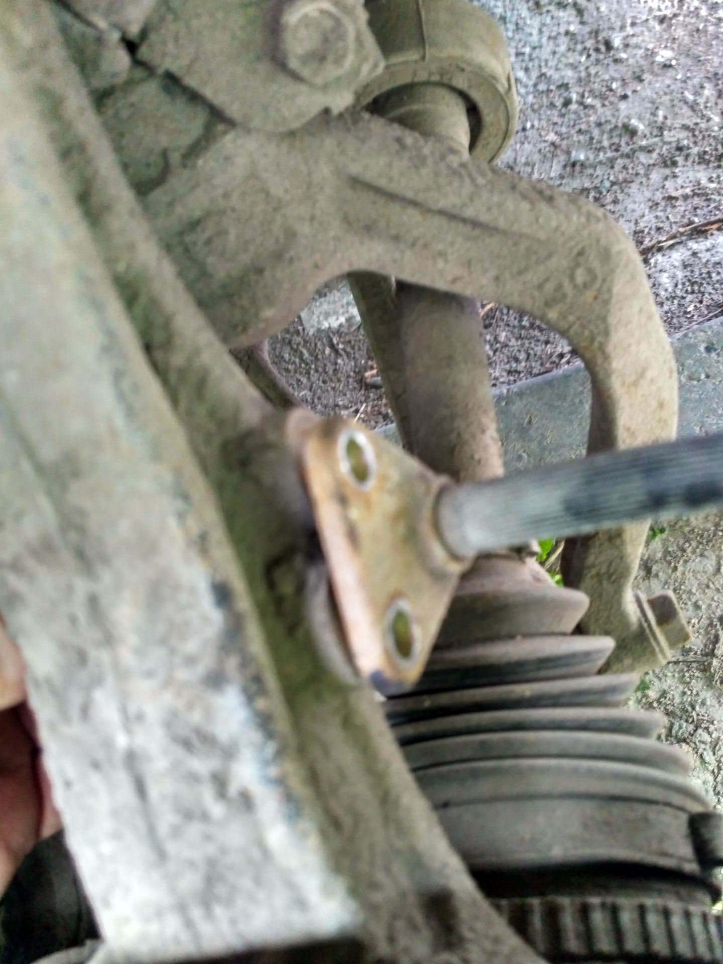

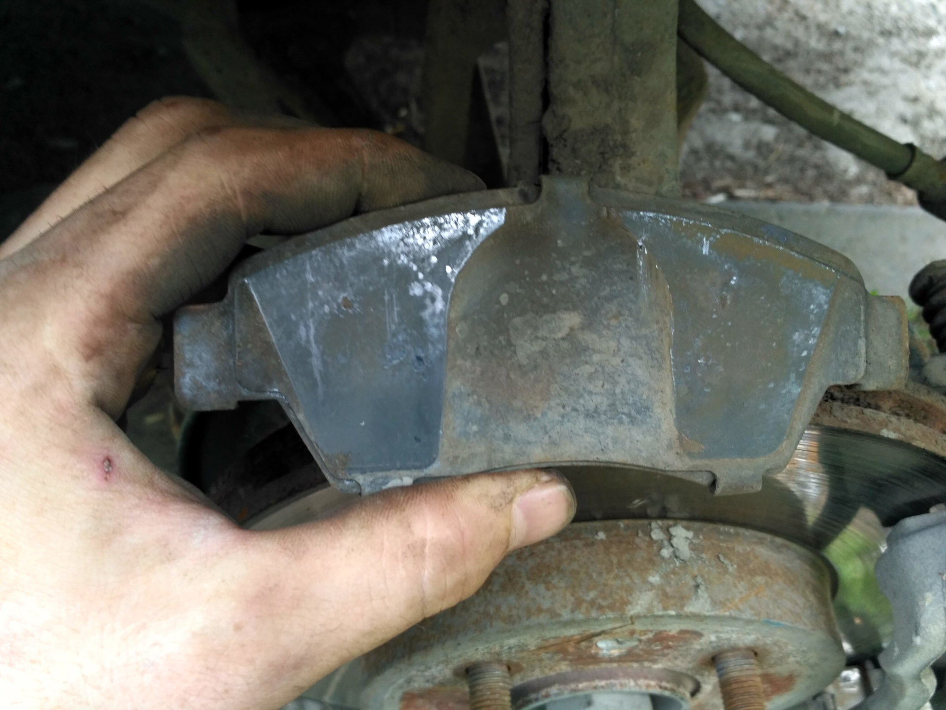

В общем заглянул мой любопытный глаз за колесо на тормозные колодки и приуел малеха колодок почти не было примерно 2 мм тормозного слоя и дальше метал. Ну чтож хочешь не хочешь придется купить поменять такое не стерпит точнее терпеть когда вырежут с машины первое что пронеслось в голове пошел я в MUSUMA купил колодки сказал им номер кузова и после разбора счука они не подходят они другие вообще хотя на коробке написано Хонда Интегра. Кузова дб6-дб9 понес я их обратно сдал набрал другу излил всю свою душу и счастье по приходу в магазин я перед этим подробно пофотал свои старые форму и тд. И мне повезло у него нашлись такие же колодочки один в один от счастья я полетел их менять вывод не все что написано подходит именно к этой машине )))) пережде не забываем перед движением нажать педаль раза 3 -4 чтобы поршни супортов приняли положение для сжатия колодок и первое время притираем колодки длительного и резкого торможения избегаем .Я сдавливал поршни я не от нех делать был опыт если открутить спускные болты то да поршни руками сдавятся. Но завоздушим систему а мне ой как лень ее прокачивать я выбрал этот путь ))))

376 колодки размер тормозного диска переднего 262 Мм ))

Это нормально, тормоза для города самое оно, а то что не с первого раза нашли, скорее всего при подборе ошиблись 99% интэгр овощных с 95 по 2000 года оснащались такими суппортами )
