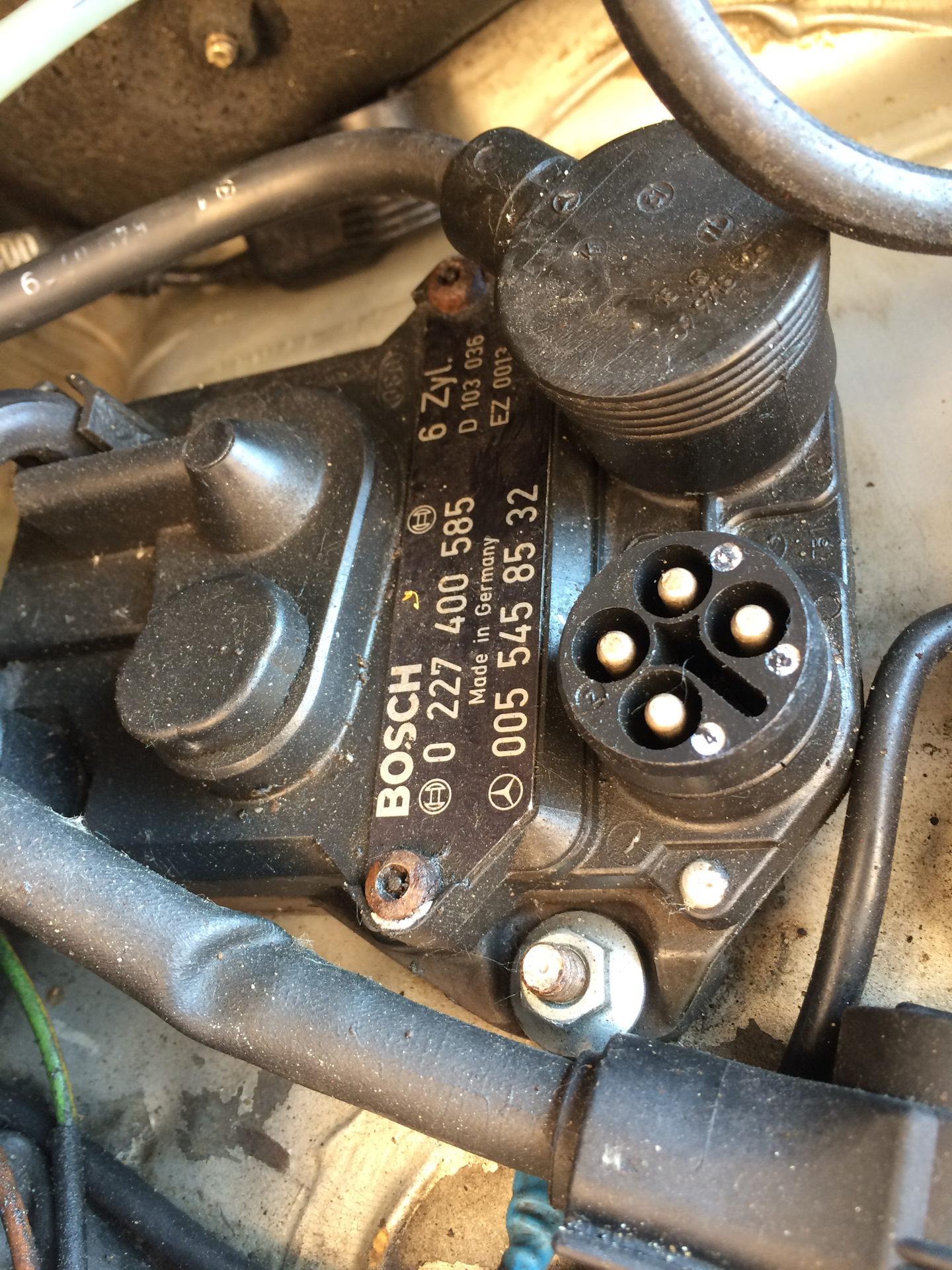

Может у кого завалялся рабочий коммутатор на продажу . ?
должен быть номер вроде
010 545 95 32
или
012 545 20 32
Вот не знаю, может кто подскажет какой должен стоять для моего авто с двиглом m104.980?
сейчас заколхозен от 103 движка :-( и это меня убивает просто! литров 20 жрёт сабака!
Запчасти на фото: E20061, A0125452032

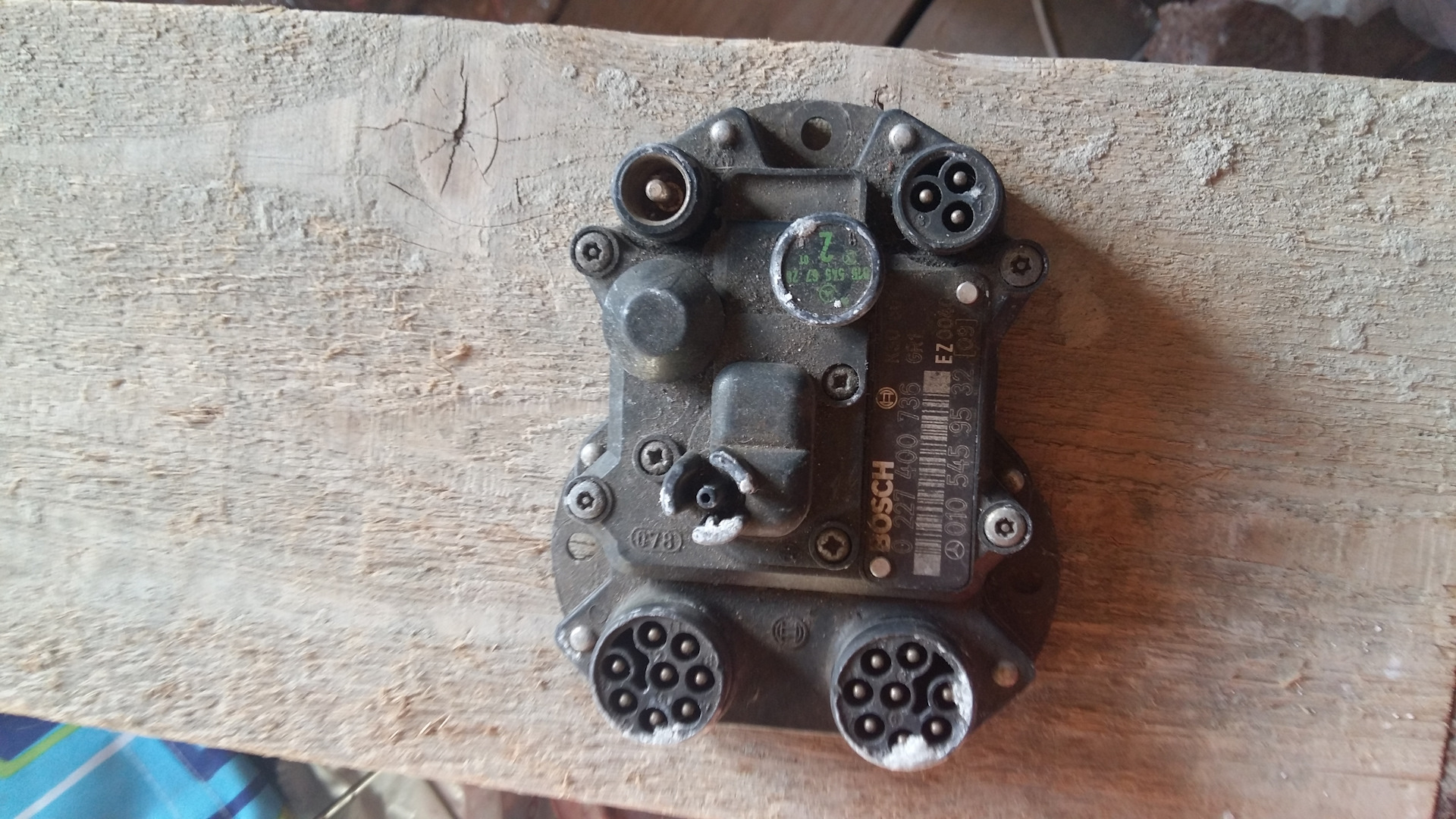

Добрый вечер, у меня есть коммутатор
Добрый день. Коммутатора этого случаем не осталось?
Этот уже продала
Попроси Roman82sec купить в Англии тебе этот коммутатор, он же скоро должен вернуться в Украину.
Уже приобрёл!
кстати, может кто сталкивался? они ещё бывают сименсовскими с артиклями 014 545 23 32. в сети пишут что он отлично работает с m104.980… и ещё как бы подходящий 010 545 39 32

Просто данная запчасть в россии стоит как запчасть от крузака 200 в рестайл кузове… оно разве логично? Некоторые люди, которые продают эти комутаторы, знают, что без этой детали этот двигатель всё равно что 102-й. 4 котла без каких либо смыслов… :-)))

Он дорогой, потому что этих моторов изготовили малое кол-во, а коммутатор оказался не достаточно надёжным по сравнению со 103 и 102 моторами. Деталь дефицитная, по этому продавцы ломят цену высокую.
Такой у меня
Повезло!
Поищи на олдмерине, переодически появляются в продаже. У меня когда родной помер — ставил от 103, нервов хватило на два дня — машина ехала намного хуже.
Мне люди знающие рассказывали, что с этим коммутатором эти движки едут чуть ли не как е 500… ну по ощущениям!
Инфа верная. Мой боком едет легко ))).
Ну так я и говорю!
А как коммутатор влияет на расход бензина?
В случае с этим двигателем — напрямую!
И вот у меня стоит от 103, от 104 так и не нашел…(
