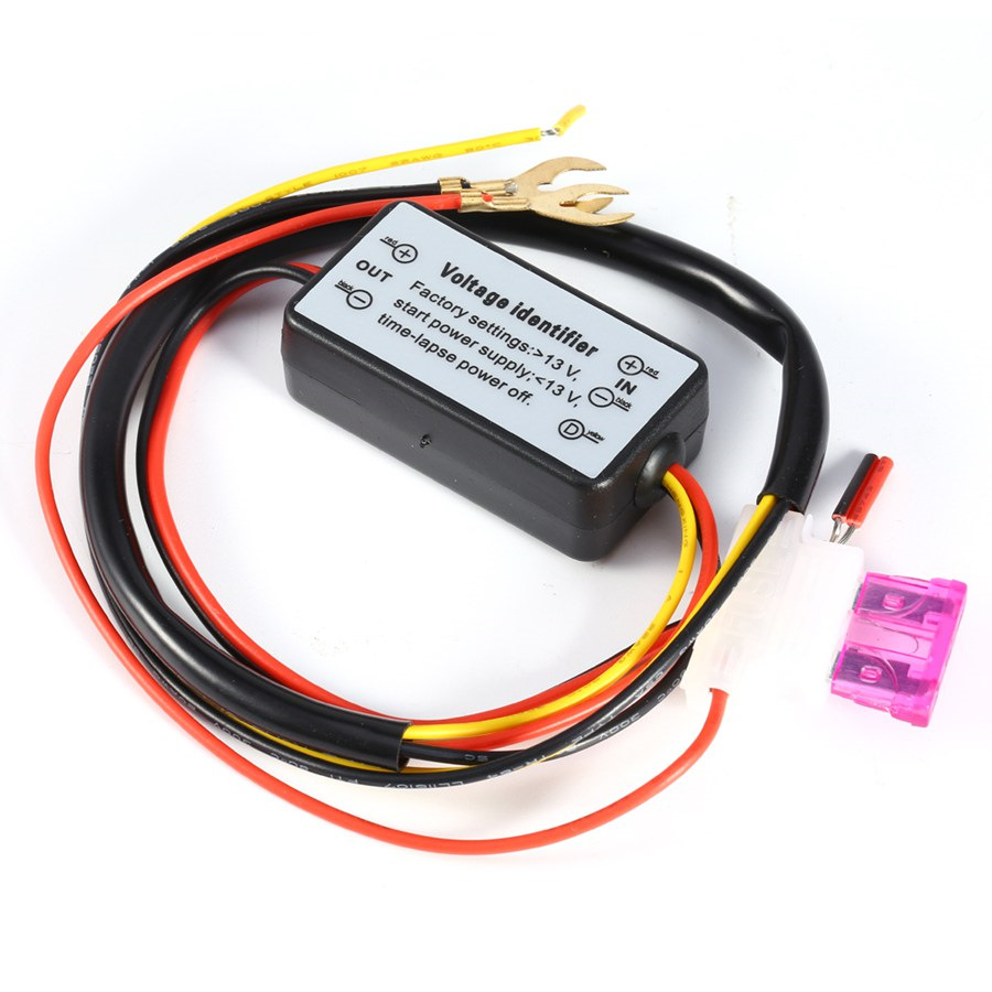

Управлением реле у нас будет заниматься маленькое автоматическое "реле" (на самом деле не реле) которое вообще создано для подключения ходовых огней. Стоит копейки типа 150 рублей.
У него два входа (вообще три, но желтый провод нам не нужен) и два выхода. Если на вход подать напряжение выше 13В — то на выходе мы тоже получим напряжение. Если на входе напряжение будет <13в — то на выходе ничего не будет.
Тут вся прелесть заключается в том, что когда заведен двигатель — генератор автомобиля начинает вырабатывать ток и повышает напряжение в системе до 13-14В. Таким образом он и заряжает аккумулятор автомобиля (чтобы что-то зарядить нужно дать ток с более высоким напряжением, чем уже есть). Вот это маленькое "авто-реле" как раз и замечает такое изменение чтобы включить ходовые огни. А в нашем случае оно будет включать основное 200А реле.
К "85" контакту большого реле мы подсоединяем плюс с маленького, а в "86" контакту минус.
В принципе это все — когда мы будем заводить двигатель — "маленькое реле" будет активировать большое 200А, которое будет соединять "плюсы" наших батарей, давая возможность генератору заряжать сразу все батареи в автомобиле. Напомню что минус у нас уже соединен через кузов. Старайтесь конечно не включать в эту схему сразу много дохлых батарей, а то слабенький генератор может и не справиться. Совсем умершие батареи лучше заряжать по одной.

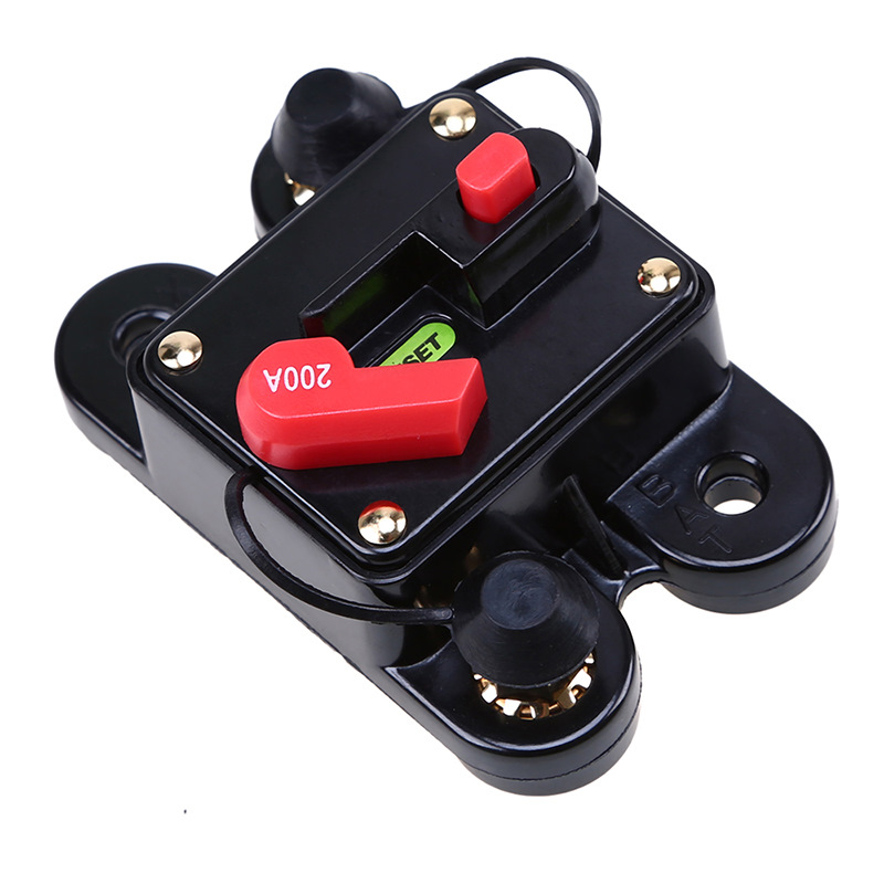

И второй необходимый момент — предохранители. Пожалуйста! Ставьте их везде и всегда. С такими проводами, если вы что-то напутаете или просто изоляция перетрется от старости и замкнет на кузов — без предохранителя место контакта превратиться в центр электро-сварки (я серьезно). Золотое правило — как только провод пошел от аккумулятора — сразу предохранитель!
Я ставил 200А автоматы специально сделанные для 12В авто.
Проверял в работе — действительно при коротком замыкании или превышении лимита автомат сразу срабатывает. Через пару минут его можно включить обратно.
Ну и по центру схемы еще можно увидеть 3-х позиционный переключатель типа "вкл-выкл-выкл". Он управляет режимами работы. В самом левом положении включена автоматическая система, как я описал выше. В среднем положении все выключено и реле будет всегда открыто (это значит что соединение между контактами разорвано). А в третьем положении я насильно замыкаю реле, чтобы иметь возможность завести двигатель авто, когда мой стартовый аккумулятор по какой-то причине разрядился.
Тут стоит сделать поправку, что 200А на которые рассчитано реле и предохранители может быть недостаточно для завода некоторых двигателей. Я пробовал — мой спринтер 2.1л заводится в теплую погоду через реле легко. Когда я делал это зимой (долго крутил стартер) — пару раз предохранители у меня сработали, но все таки фургон я завел, а реле не пострадало (это ему не дадут сделать предохранители). Так что это схема на крайний случай и на ваше усмотрение.
