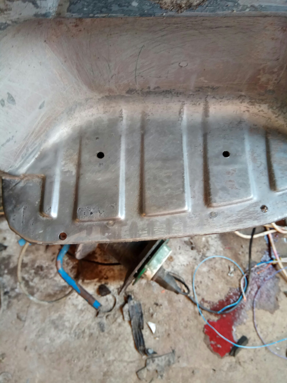

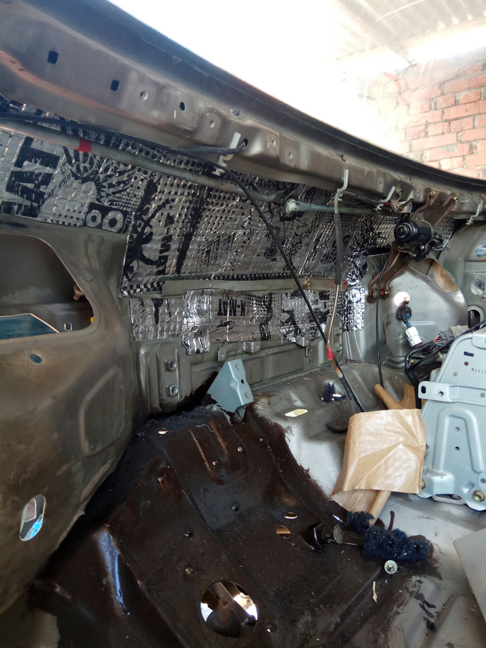

Здравствуйте. В общем почему не сделать шумку пока есть доступ. На материалы решил не в валивать много денег потому что не заметил разницы между дорогим и дешовым аналогом

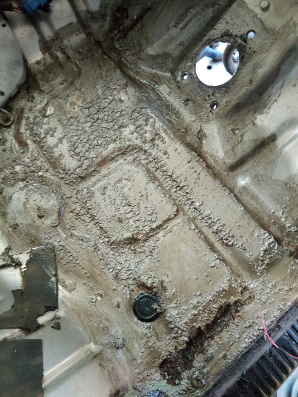

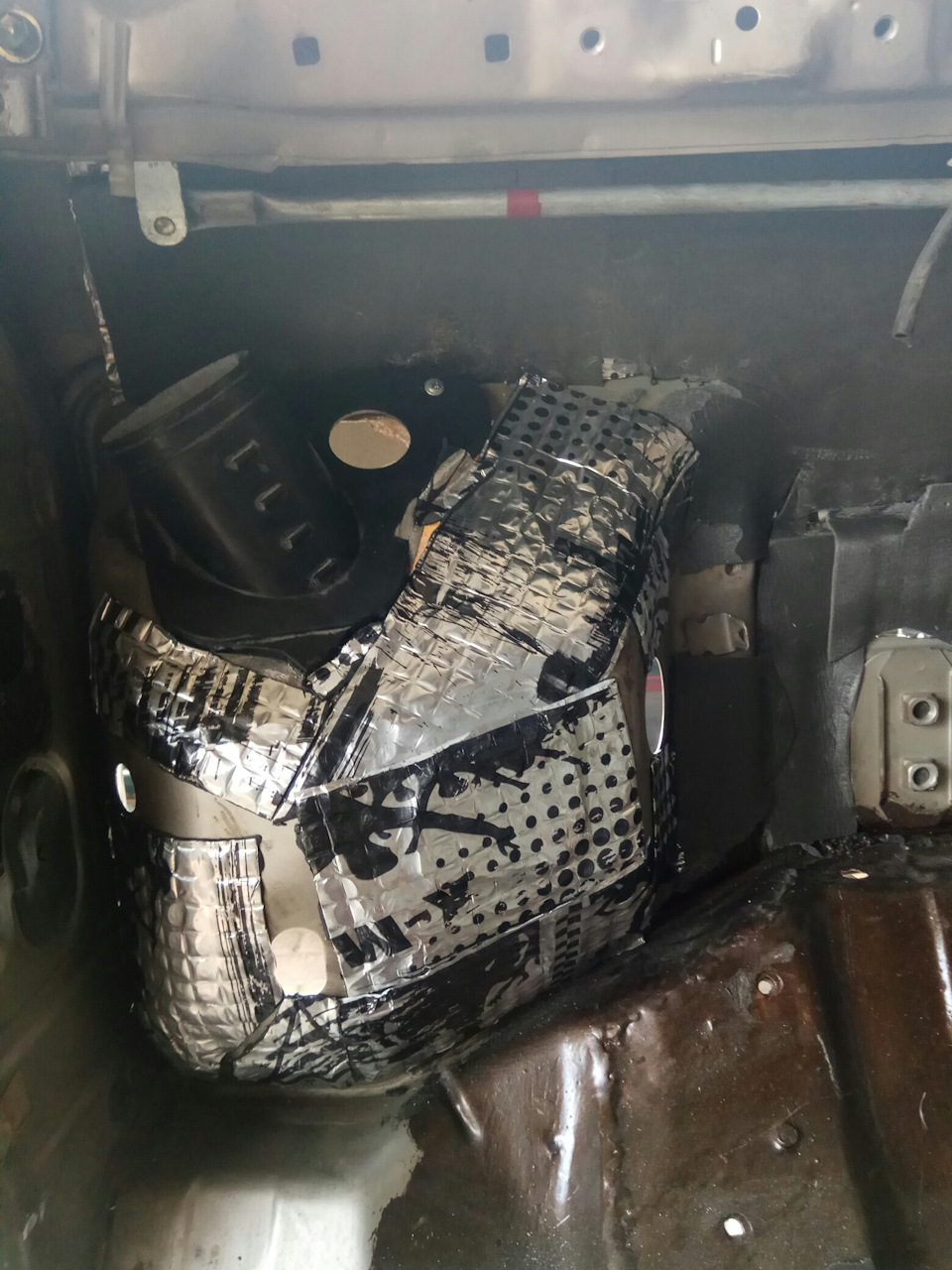

Взял 2 листа 2 мм "икс мат" и 3 листа 4 мм той же марки, 2 м/п сплена 4 мм. 2 мм пошло на лобовую часть ещё и осталось немного, 4 мм проклеил пол и начало арок, дальше не стал лепить ещё предстоит работа в этом районе. Самое главное перед тем как шумить удалил старую краску и вытравил всю ржавчину. Так сказать чтобы быть спокойным. Что жуков нет. Я не рекламирую средство но жижа хороша. Нанёс на ржу потер обычной кисточкой для краски пару минут, от ржавчины не следа. Да после обработки этой кислотой всё промазал мастикой с бронзовой стружкой. Дальше тоже буду шумить по ходу ремонта. Сейчас на повестке дня стоит перетянуть торпеду. Есть вопросы я этого не когда не делал и в добавок не могу найти коричневую каучуковую кожу. Если кто поможет буду благодарен. P.S.дорогие сервисы мне не по карману, отдавать панель на перетяжку. Спасибо за внимание😀

Молодец! Не пойму зачем в мастике бронзовая мастика?
Да хз зачем её туда производитель насыпал. А так штука класс после высыхания как резина. Жаль что купить можно только в Украине.
