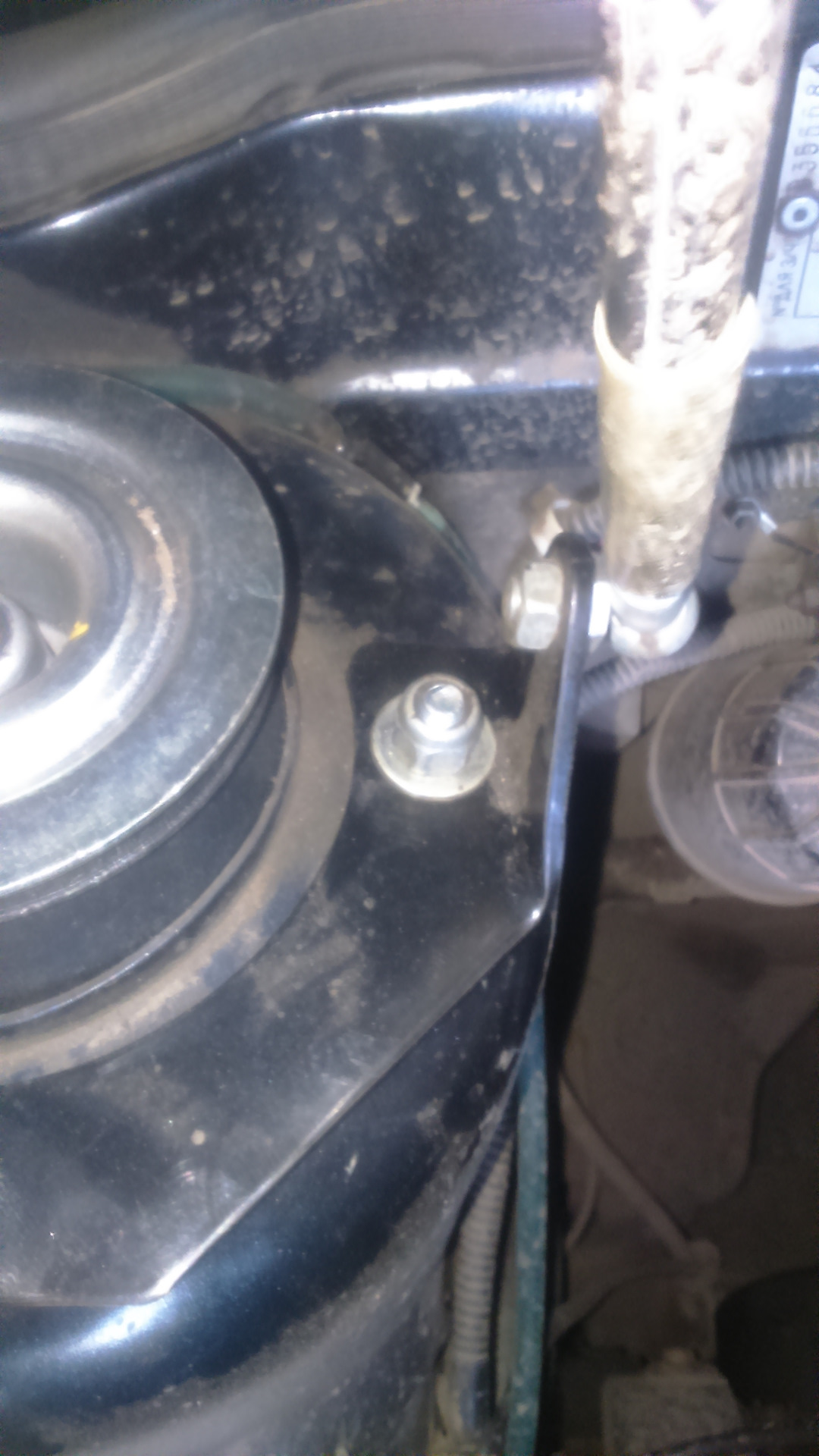

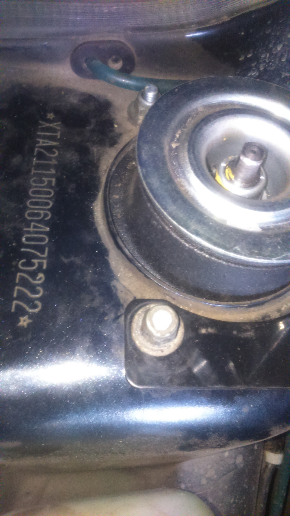

Нашёл ребят которые чинят авто на выезд, приехали ко мне и перекинули передние, там же всё в сборе, слева вышло это:
Что это за хрень? Стоит ли ехать на развал до замены задних стоек?
Скорее всего бракованный опорник
Но руль то нормально крутится… Стуков и заеданий нет…
бракованный по расположению шпилек. Как вариант открутить и попробовать провернуть его и посмотреть как будет сидеть в двух других положениях.
Тоже можно…
У меня тоже такая система и тоже на правом стакане. Когда развал делал спросил почему там, мастер сказал не забивай голову, это же ваз и у многих с завода так стаканы ровно сделаны.
Но до этого всё стояло ровно…
Хочешь сделать качественно и надежно — делай сам ) я всегда придерживаюсь такой точки зрения…
А эти комнатные специалисты только хуже сделать могут…
Эти "комнатные специалисты" работают так уж десять лет и не от кого не прячутся. За два года номер не сменили.
Я не имел ввиду именно тех ребят, кто тебе делал… а вообще…
Ну тут как повезёт))
Развал строго обязательно!
Т.е. задние стойки можно и менять после развала?
Не понял? Может в тексте ошибка?
Ну вот смотри, я поменял передние стойки, в ближайшее время поменяю задние, можно ехать на развал и потом менять задние?
А причём здесь задние стойки? Ты вообще видел, как делают сход-развал? ;)
Видел, делал. Надо будет ещё и давление в шинах проверить. На 2115 нагрузку надо? Или пусть делают на порожняковой?
Они сами должны колёса все накачать! Нагрузка не причём!
На развал всё таки заедь, лучше перебдеть
У меня на восьмёрке так было
И как? Разница была?
Неа…но ты заедь пусть стрельнут…только понять не могу почему такая шляпа?!
Что стрельнут? Меня тоже интересует что это за хрень… Руль вроде крутится.
Развал пусть глянут
И так и сяк надо…
Точки крепления на месте же
Встало и притянулось… С чего это так перекосило то?
Возможно Russian avtoprom, у нас везде большие зазоры
Но до этого было норм.
Шпильки находятся неравномерно…Не перепутать
Вот и сиди и гадай… Что за бред…
