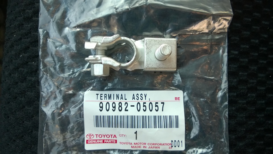

И так, плюсовая клемма имеет номер 90982-05057.

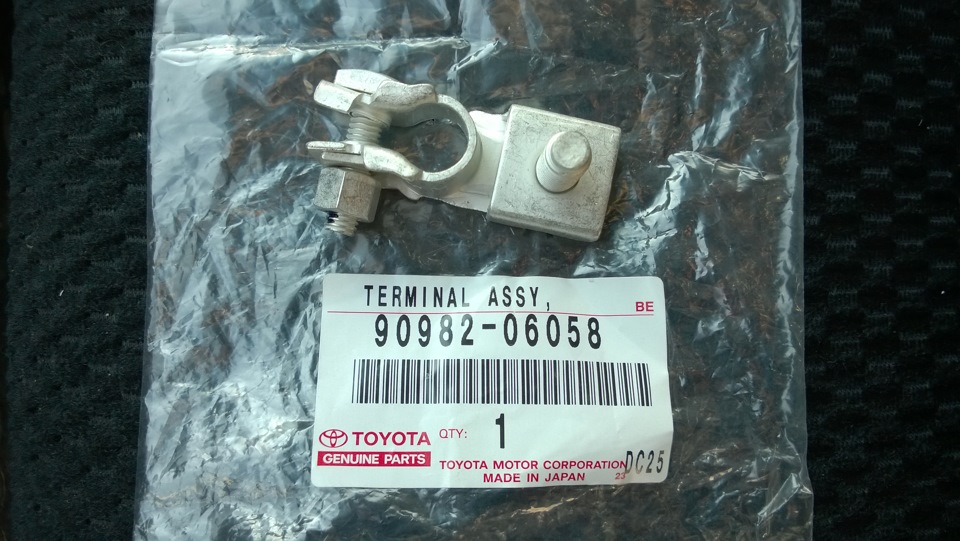

Минусовая клемма обладает каталожным номером 90982-06058. Под нее пришлось немного доработать штатный минус.

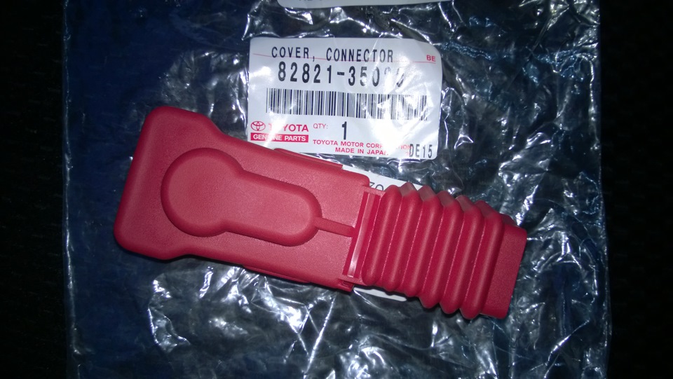

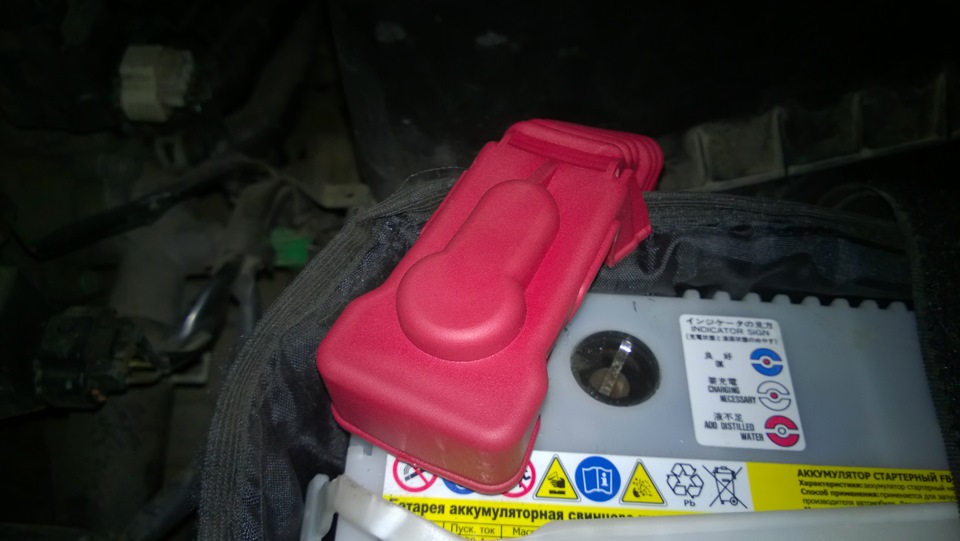

Для плюсовой клеммы была подобрана гибкая защитная накладка 82821-35020.

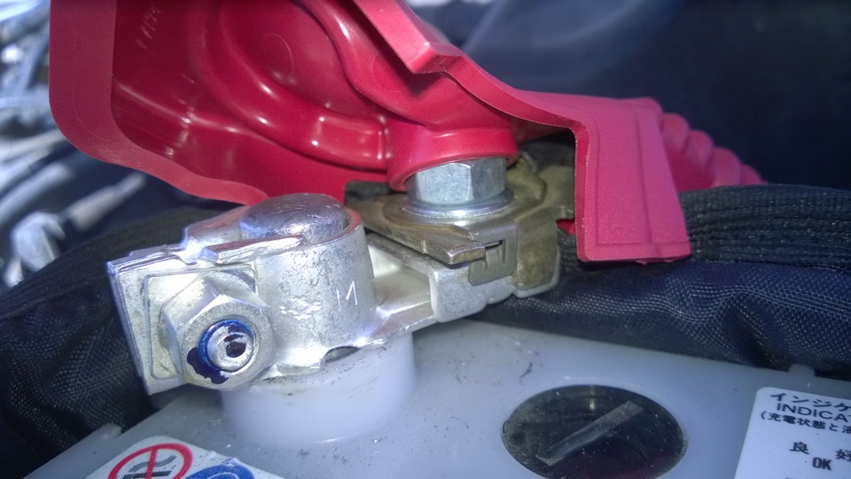

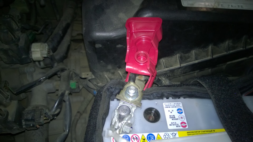

Обновленный плюсовой контакт приобрел следующий вид, с гибким пыльником.
Пыльник имеет углубление под болт клеммы, который удобно одевать и фиксировать накладку.

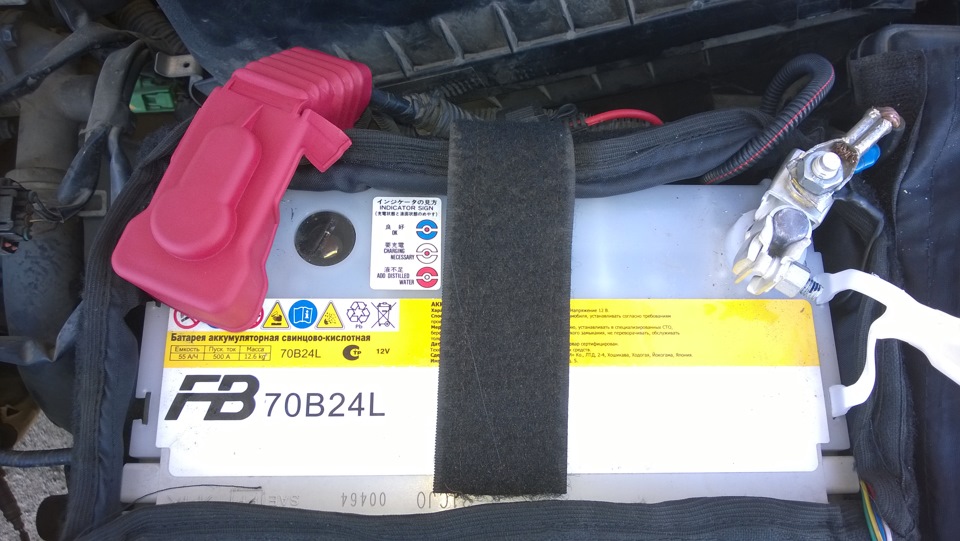

Окончательный вид защищенной плюсовой клеммы очень гармоничный и удобный.

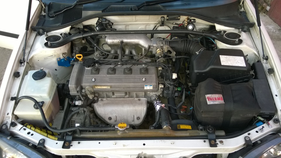

После замены обоих клемм, общий вид вернулся в тоетовское русло.
Подготовка к зиме, так же, привело к мойке подкапотного пространства, чистота поверхности утеплителя капота пострадала, но конструкция разборная, исправляется легко. А вот двигатель похорошел)

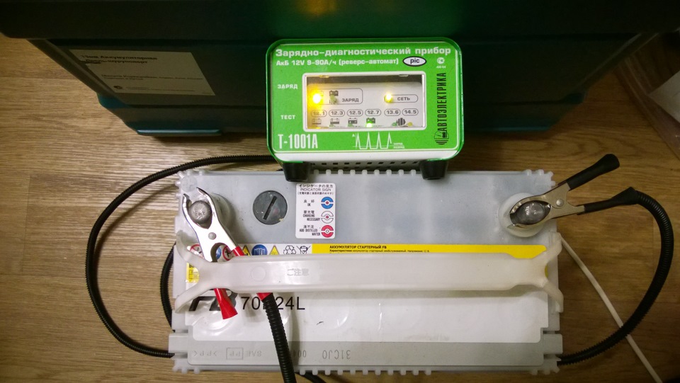

Сам аккумулятор, для профилактики, был заряжен реверс-автоматом Автоэлектрика Т-1001A pic.

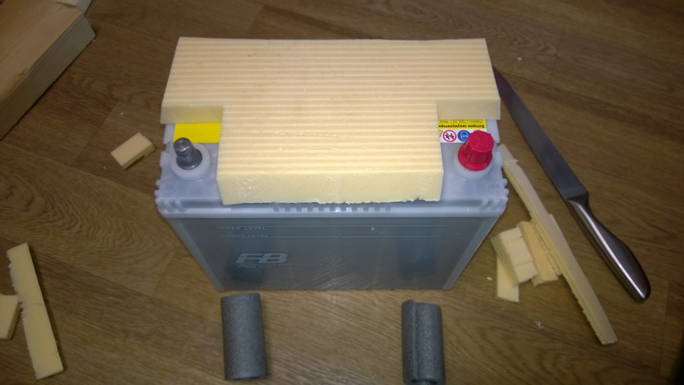

А для формирования утепленного потолка в термокейсе, сделал накладку из экструзионного пенополистирола.

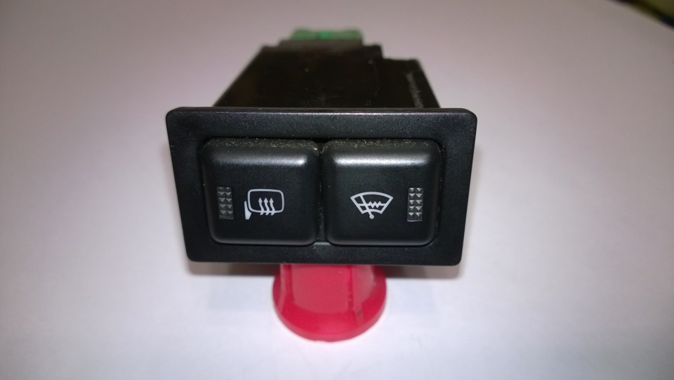

И в конце концов, нашлась кнопка, для зимнего проекта, в дополнение к подогреву зеркал. В скором времени, надеюсь закончить;)

при зарядке FB нужно откручивать заглушки для выхода газов
Не относится к упомянутому в данной записи реверс автомату
Подскажи пожалуйста на каком сайте купил кнопки ?
Кнопки, в смысле двойную кнопку обогрева зеркал и щеток?
Ну двойную которая у тебя на фото
Это было частное объявление из г. Владивостока, случайно нарвался, на дроме

Автоэлектрика Т — 1001А не греется? А то у менягреется она(.
Нет, не греется, все…
Понял, странно, значит видимому моей зарядке ремонт нужен(((.
Может его разобрать, там весьма просто все, я как то разбирал свой
А, причина? Для чего разбирали? Да, думаю придётся сильно однако, греется(.
Я разбирал свой, когда мусор попал внутрь (животинка рыжеусая), дабы не было замыканий, вскрыл, почистил
Понял, Спасибо, буду вскрывать). Успехов Вам
Непонятно немного по картинке — сам аккумулятор лентой-липучкой зафиксирован?
Да, идет в комплекте с термокейсом
А к кузову как вся эта конструкция крепится?
На лямках есть карабины. Карабины в дырки штатного крепления АКБ.

прикольна кнопка, тож ищу давно нашёл только радную на обогрев щеток, вот тож подумываю собрать всё вкучю и подключить.правда кое что не понятно будем ждать вашего проекта!
Не очень понятно на фото это клеммы под тонкие клеммы аккумулятора?
Я в начале писал про маленькие клеммы азиатского АКБ;) Да, это номера под маленькие клеммы
хорошая кнопочка, а она откуда такая?!
Марк, чайзер, креста в сотом кузове
спасибо, приму к сведению!
Не за что;) найти было не просто(

Что то у тебя не хватает под капотом?Где же бочек ГУРа?
У меня двигатель 7А, а у него бачек за двигателем скрывается)
Оо как!Я думал ты скажешь, что нет ГУРа)))
Нет настольгии по его отсутсвию;)

давно гоняюсь за такой резинкой на плюс найти не могу нигде хорошая штучка, а вот кнопку подогрева я бы вывел на лобовое в зону дворников, и метлу бы тоже приобрести хотя вроде как на седане это бесполезное занятие
Резинку можно в exist.ru заказать, как вариант;) А вот клеммы в exist-е дороговаты, по моему(
