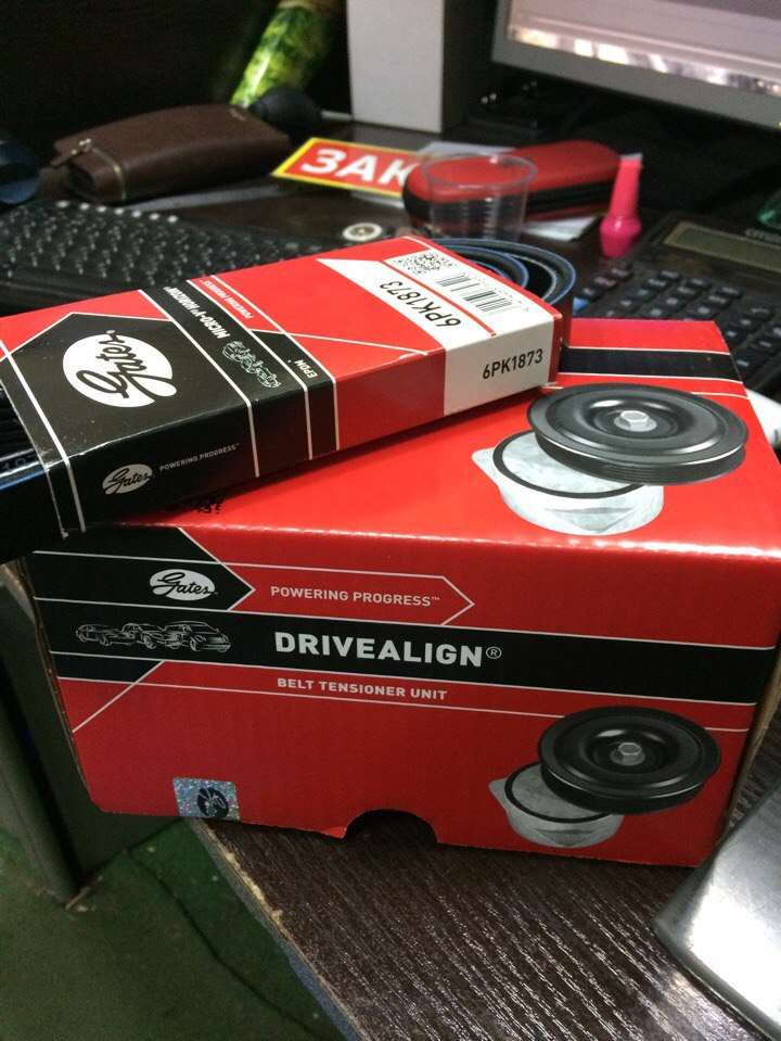

Заторохтел ролик приводного ремня, прослужил кстати всего пол года ( FENOKS срань еще та, но другого тогда небыло)
На этот раз взял и ролик и ремень GATES (вроде не жалуются на них)
Ролик (7808-21276)
Ремень (6PK1873)
Завтра менять) надеюсь проблем с заменой не будет, все вроде пишут что быстро и легко(до этого менял в сервисе)

Я точно такой же ролик и ремень поставил, пока нареканий нет. Но вот замена реально без секаса не обходится )). Я в свое время пытался поставить натяжитель весь в сборе, не откручивая ролик и в итоге мне пришлось его всеми правдами и неправдами, подвесив на проволоке через низ подкапотки протаскивать . Потом, чтобы натянуть нормально ремень пришлось распилить надвое ключ на 15 и на половинку кусок трубы одеть в качестве рычага . Пружина в натяжителе там ацкая! )) очень сильная
Меня отговорили делать самому)) утром на сто)))
Тоже менял, ролик натяжной такой же брал, а ремень оригинал GM. Пока норм все, но вот менять там муторно, хрен подлезишь. На СТО за 20 мин все сменили.
Не доверяю оригиналу)) просто принципиально) а вот по поводу сто думаю, ребята сказали что за 500р поменяют) наверное не буду сам мучатся а все таки отдам пятихаточку)
Да, не мучайся) Хз на счет оригинала, посмотрел какой стоял родной, 73 тыщ на нем проехал и все норм, вот и взял поэтому такой же.
Ну вот завтра посмотрим))) ну и в дальнейшем тоже))

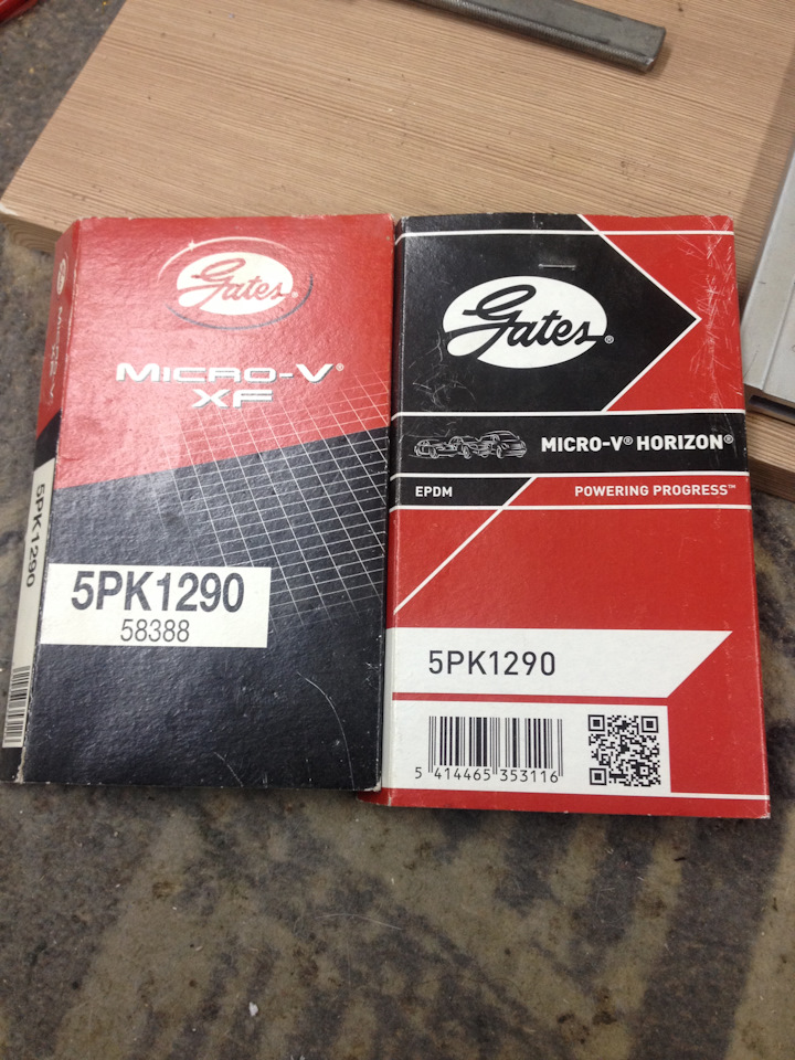

Год назад менял ремень генератора на такой, как он меня з…бал, причем не после ночной стоянки на улице, а после того как с утра доехал до работы, вечером заводить, а он как сумасшедший свистел . Не важно, холодно или тепло . На днях поменял на Continental, даже вроде как запуск мягче стал, но это пока новый скорее всего . До этого тоже стоял Гейтс, только упаковка была другая — год без нареканий . ХЗ, может левак попался …
Не исключено что левак) у меня не свистит а как будто булькает на холодную) поддаешь чуть газа и все пропадает, и когда прогреешь тоже не слышно) заехал на СТО сказали что ролик умер) вот хз завтра посмотрим)
У меня даже упаковки сохранились, та что справа — нормальный ремень был . Разница покупки меньше года.
Ну у меня упаковка та, что справа)
Тьфу, слева нормальный, справа не очень, перепутал ))
Ну тогда не фартануло)) посмотрим что будет, че теперь ))но спасибо за инфу))
