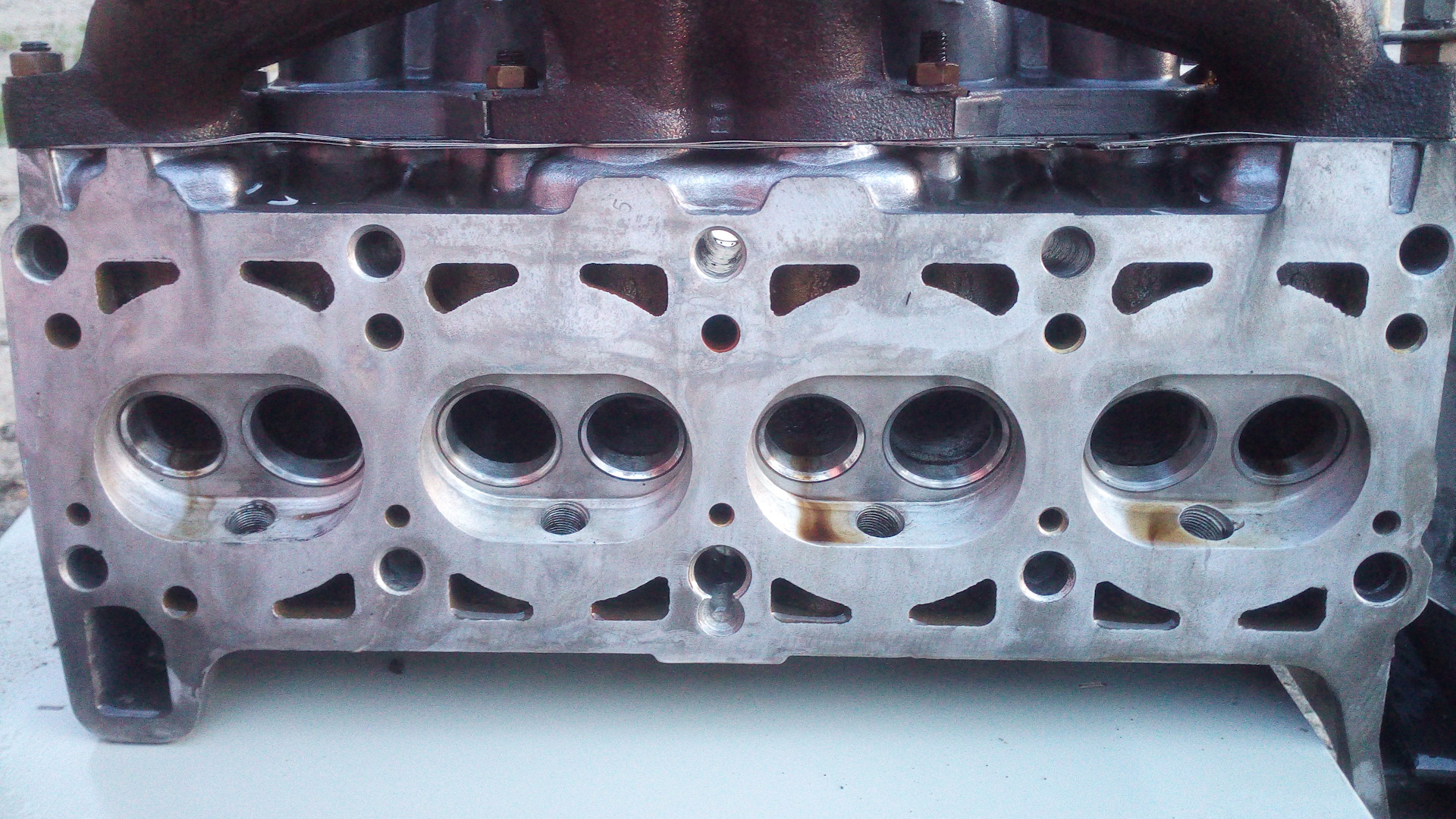

Потихоньку занимаюсь машиной, раскидал мотор, выяснилось что клапан выпускной, в первом цилиндре, сильно пропускал, в итоге немного начала дымить.

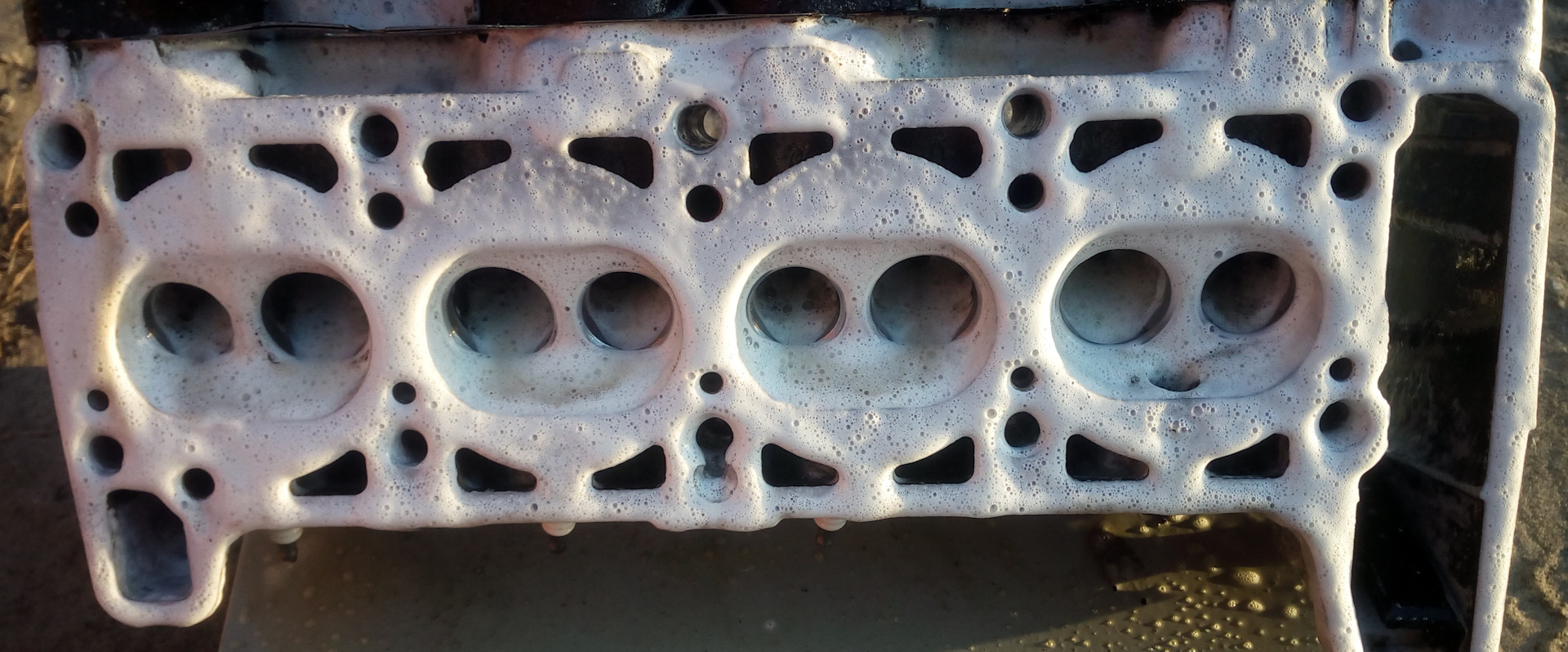

Купил по совету соседа, очиститель шуманит, залил им головку, она отлично отмылась от всякого нагара и прочих отложений, до этого пытался механическим методом грязь счищать, долго и неэффективно.
Буду в чистоте заниматься головкой в домашних условиях, притирать клапана и прочее по головке.

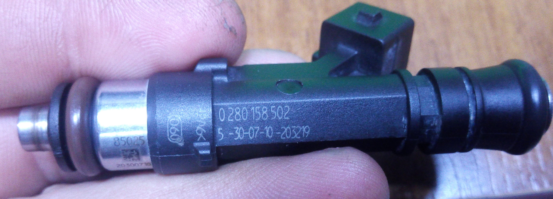

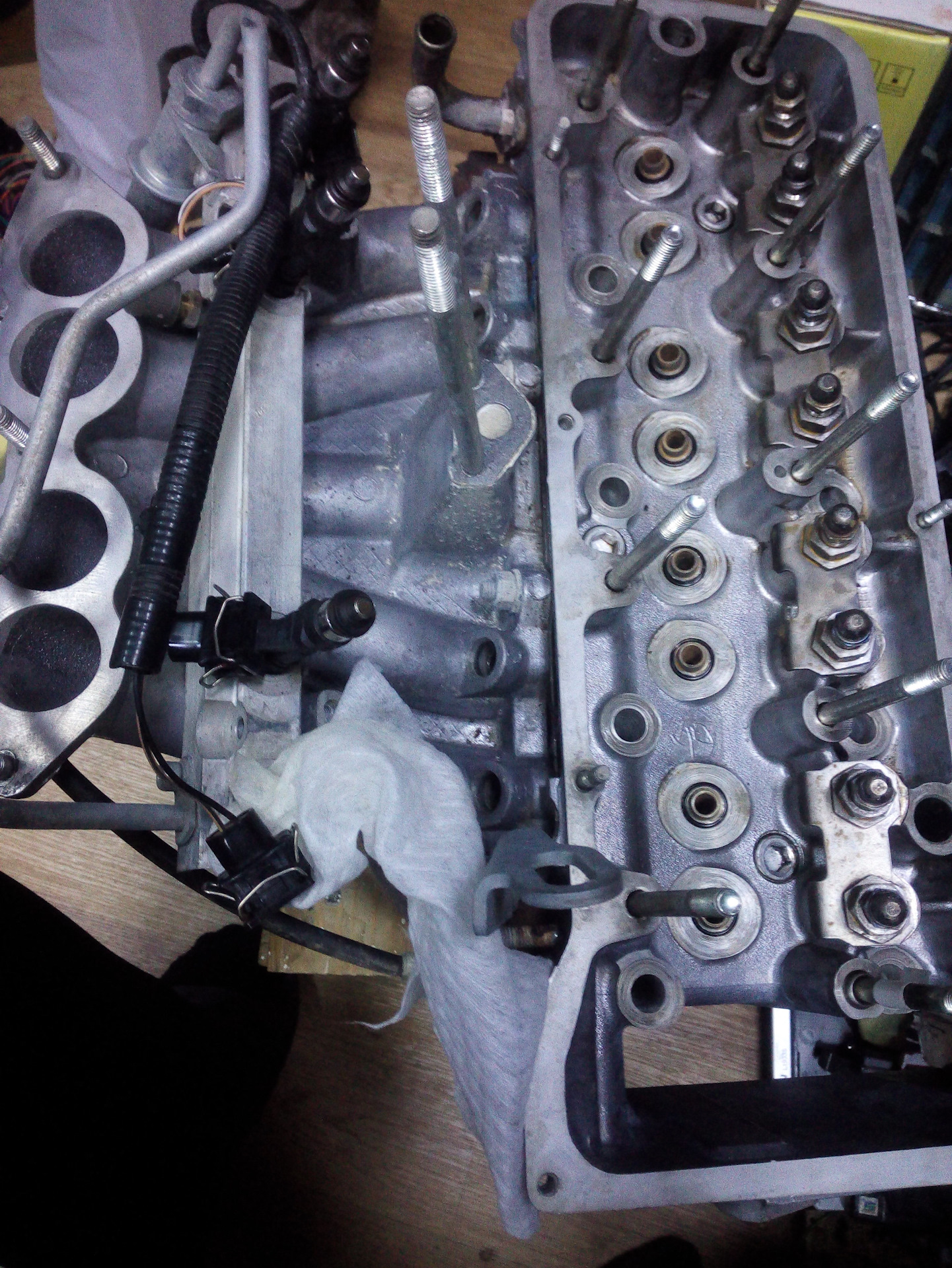

Снял рампу с форсунками, снял одну форсунку, проверить форсунку, заменить фильтр.

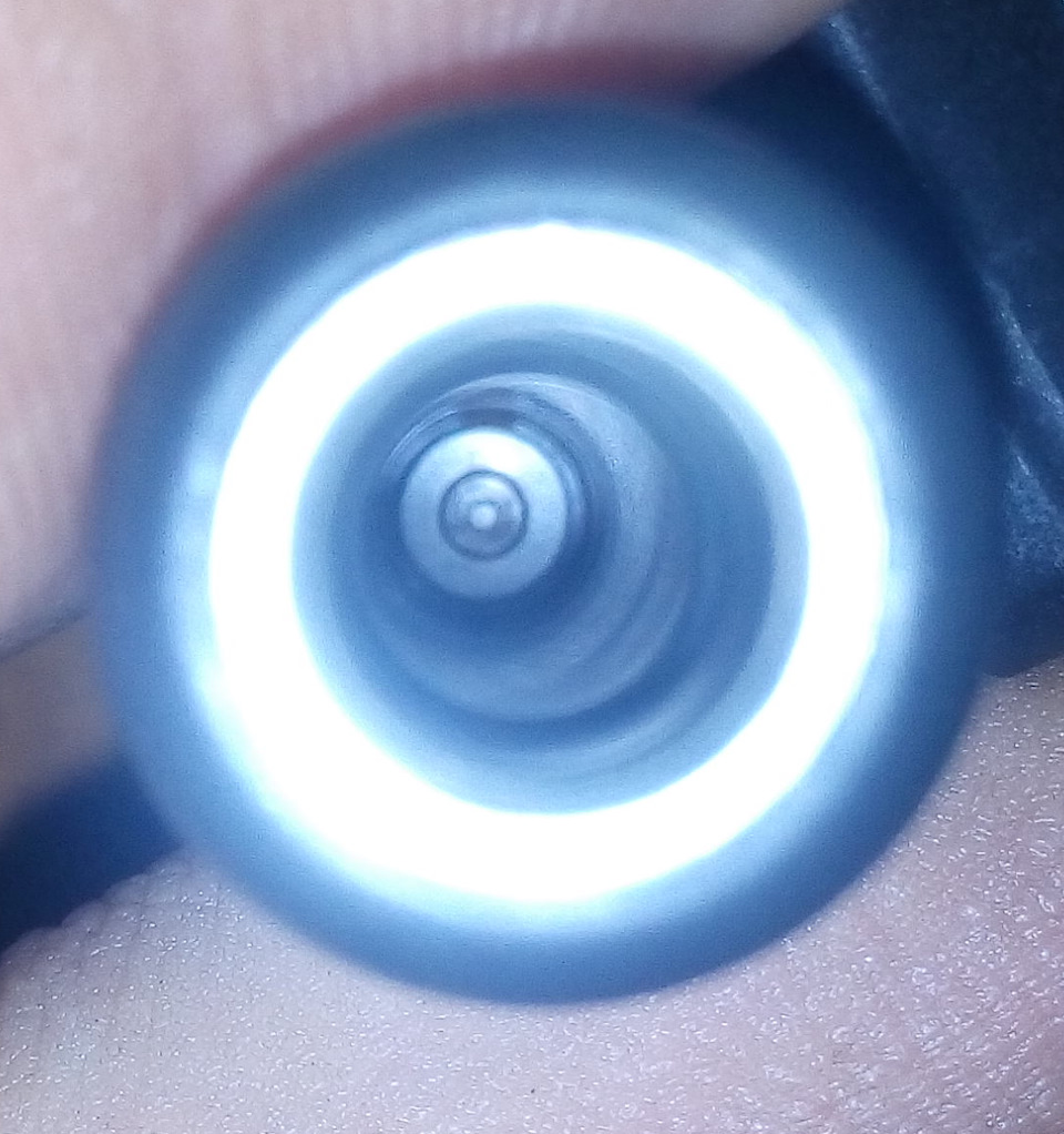

И при осмотре форсунки не могу понять, такое впечатление что в форсунке нет фильтра тонкой очистки.
Это нормально для форсунок 0 280 158 502 ? облазил за несколько часов, пол интернета, но по этим форсункам ничего не нашел о фильтрах.
Купил набор для форсунок до этого. в нём всякие прокладки резиновые, фильтра есть тонкой очистки.
Должны или нет в этих форсунках стоять фильтра ? и стоит ли их туда поставить ?
отвертка входит в форсунку на 4 см, дальше уже идёт катушка, если посмотреть с внешней стороны на форсунку.
Остальные форсунки пока не снимал, но думаю там аналогично.
