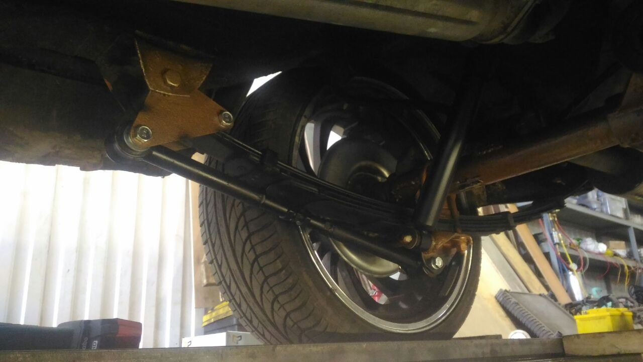

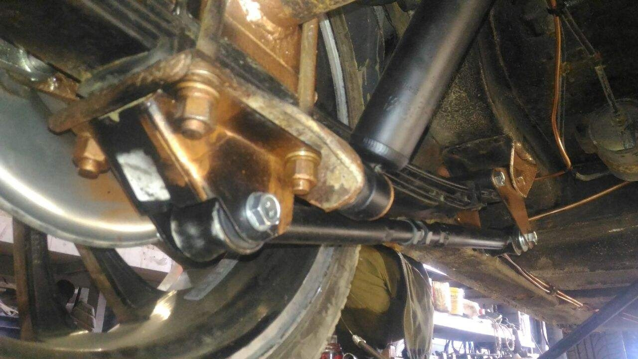

В советское время, автомобиль Волга, был символом достатка и благополучия, из за отсутствия возможности сравнения Волги с более мощными импортными одноклассниками, динамику легковушек Газовского семейства воспринимали как должное. В наше время разгонной динамики и управляемости Волге (даже самых последних годов выпуска) мягко говоря не хватает. Первое что сейчас хотят сделать волговоды, это установить более мощный двигатель, и хорошие дисковые тормозп, но решая таким образцом проблему динамики не нужно забывать про управляемость. При разгоне и торможении мягкие, податливые рессоры изгибаются в виде буквы S, а при прохождении поворотов — под воздействием боковых сил уводят задний мост в сторону (мост смещается в боковом направлении). Это ухудшает управляемость, делая поведение автомобиля непредсказуемым, а в критическом случае шины могут даже задевать за рессоры. Особенно в моем случае, когда шины более широкие, чем штатные. Естественно специалисты NVA Motors знают об этой проблеме и у них уже давно отработаны методики тюнинга задней рессорной подвески, которые позволяют вплотную приблизить её по характеристикам к зависимой пружинно-рычажной за счёт внедрения дополнительных рычагов, задающих перемещение колёс. На мою машину дополнительно установлены нижние трекшн-бары предназначенные в первую очередь для устранения S-образного изгиба рессор при разгоне, но также способные отчасти корректировать кинематику задней подвески

Интересно, а на УАЗик можно такие?
интересное исполнение, что вышло по деньгам и времени ?
Волгу делает компания NVA Motors, оговорена стоимость комплекса работ, по отдельности сколько будет стоить не знаю

идея весьма интересная, хотел узнать чё почём нынче, стоит ли самому попробывать или целесообразнее доверить это дело специалистам.вот и весь мой интерес ))
Ещё тягу планара и огонь
А лучше целиком от 110 с торсеном, если уж по-серьезному браться
Это для Волги прокатит, мне на соболь только от крузука но там ценник тоже огонь, так что слепим из того что есть)
У крузака же мост на пружинах всего лишь? Почему не взять что-то вроде туарега?
А ценник, сотка ?
Не знаю, но говорят по причине смерти двс весь туарег и по 300 можно встретить. Тем более документы не нужны
Это понятно, но затраты что с моим мостом тяги придумай что с табурегом плюс мост купи, пускай мой остаётся вроде тянет нормально, здт осталось сделать.
