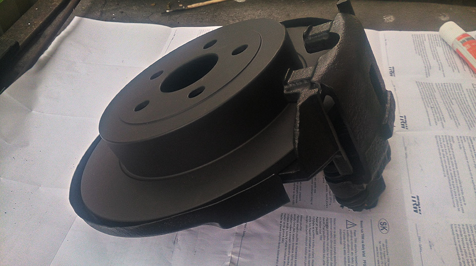

Все детали после электролиза были опрысканы цинкарём на 20 минут. После обезжирены и задуты, в 3 слоя, термостойкой эмалью kudo. По заверениям на банке, держится до 650 градусов. Между слоями эмали выдерживал около 10 минут. Когда всё высохло пролачил, в два слоя, термолаком, тоже kudo (он уже выдерживал только 250 градусов). Фото результатов:
Далее всю эту красоту всунул в, разогретую до 200 градусов, печь на полчаса. Т.к. жены у меня нет, то пи@дюлей я не отхватил, ибо запах допекающейся эмали и лака был ужасен))) Не доставал после получаса, остывало всё естественным путём в духовке.

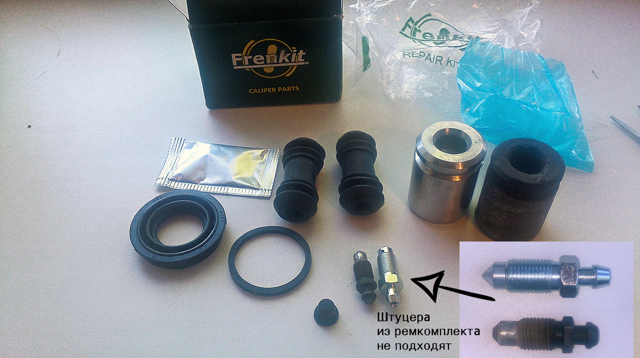

Брать расходные материалы с разборки я не стал. Во-первых состояние было — п***, во-вторых, тормоза — это жизнь и какая бы она фиговая не была, на этом я не стал экономить;) Итак, понеслась:

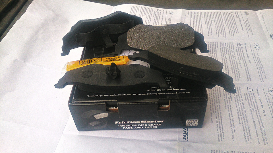

Кое-что из этого набора тоже пришлось покрасить:

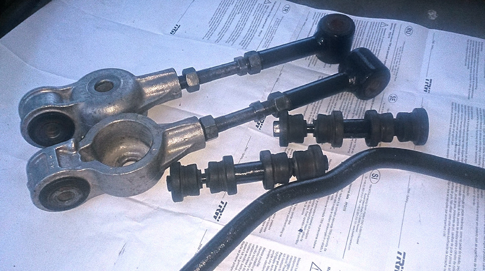

В дополнение к задней оси, нарвался на разборке на тотально девственные детали заднего стабилизатора. Всё что без резинок прошло электролиз и было покрашено и пролакировано. Резиновые сайлентблоки, просто в изумительном состоянии, даже издают нехилый запах резины, как новые из магазина. Я знаю, развальные регулируемые рычаги покупал новые)))) Так же на фото видно, что в самой штанге стабилизатора нет выработки вооообще! Тоже её покрасил)

Ремкомплект суппорта (Frenkit 236923) 698 руб. х 2 = 1396 руб.

Колодки заднего суппорта (Friction Master MKD658) = 752 руб.

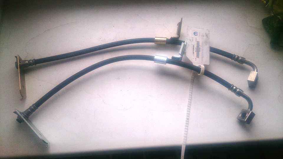

Шланги тормозные (04879282AA и 4879283AA) 1100 руб х 2 = 2200 руб.

Я взял аналогичные ремкомплекты.

Привет! Нет, не лазил. Нужды как-то нет… Всё работает как надо)) Даже колодки еще не износились, хотя говно этот фрикшн мастер) Я скручивал с доджа дорестайл. Хз какой у них там номер…
На джип тоже направляйки задних суппортов frenkit взял, чёт поверил я в эту фирму)))
Ясн. Я спалил суппорт, взял такую ремку, надеюсь подойдёт.
как? может манжету закусило… я всё проверил, что бы поршень легко ходил
Я тож ниипу как текстолитовый поршень может клинить на горячую. Однако факт

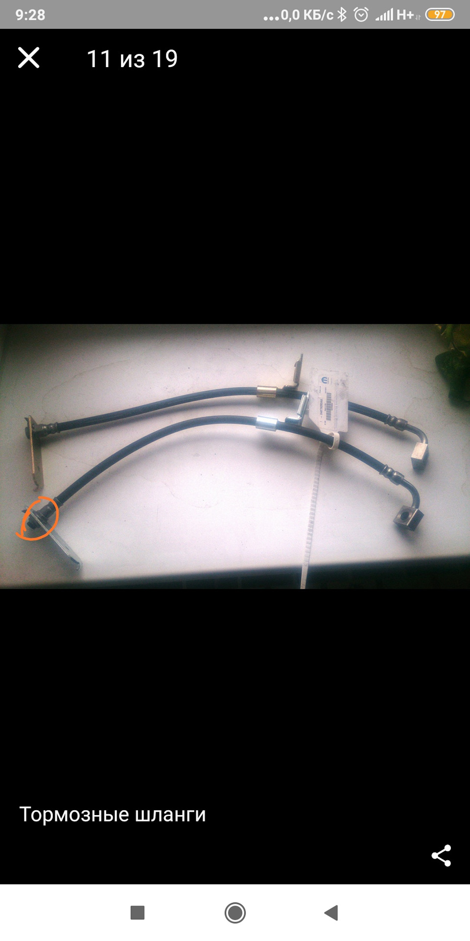

Привет подскажи у меня на sebring заметил что задний тормозной шланг болтается вот тут ! Видимо такие мастера что надо докупить чтоб было норм?
Если там сухо, то я бы забил. Но если есть следы запотевания, или подтеков, то конечно лучше поменять.
Там сухо но трёт шланг из за этого обовальный рычаг верхний
Что-то у тебя не то. Он недолжен так лежать на рычаге! Посмотри как закреплен центральный держатель шланга. Может он в центре не закручен и болтается. Нашел фотку в инете, вот так он должен облегать подвеску.
Так он под ним а у меня над
Значит неправильно поставили, надо переставить!
