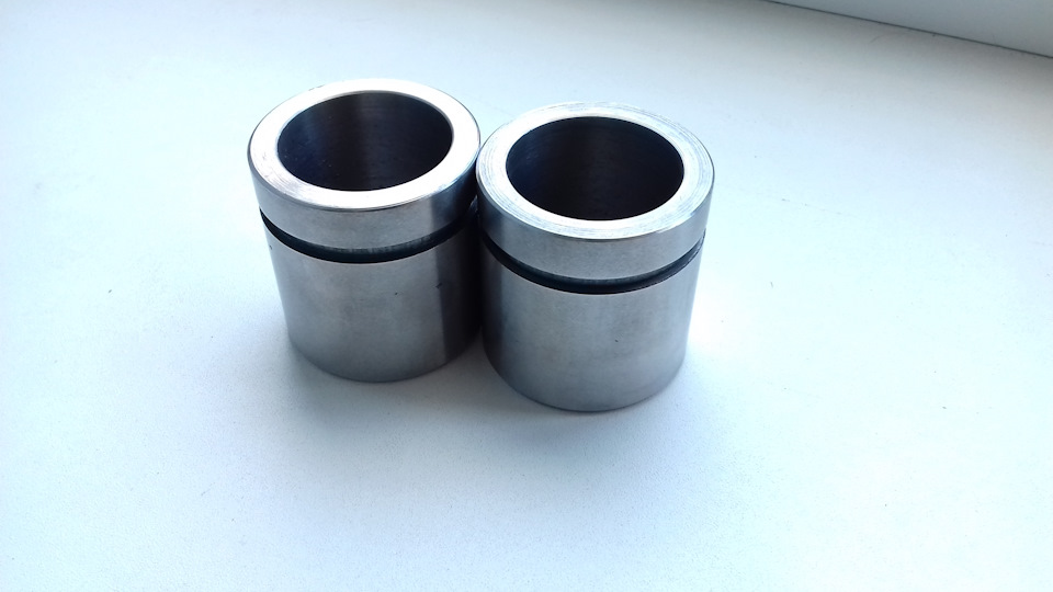

3 — самое отмороженное — заказывать новые поршни у токаря из нержавейки (говорят решает проблему раз и навсегда).

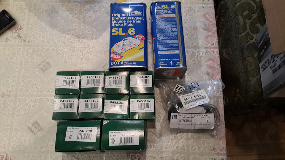

Не найдя грамотного токаря, было принято решение делать все основательно: были заказаны новые поршни и ремкомплекты (резинки, манжеты, стопорные кольца) для всей этой процедуры, а также тормозная жидкость для прокачки всей системы:
SEIKEN CF301 Смазка для суппорта 1
так и не пришла — проблемы у поставщика
Frenkit 248938 Ремкомплект заднего суппорта (поршень, резинки) 2
TOYOTA 0447860050 Ремкомплект передних суппортов (резинки, манжеты, стопорные кольца) 1
Frenkit P453102 Поршень переднего суппорта 8
Ate 03990164022 Тормозная жидкость ATE SL6 DOT4 1L 2

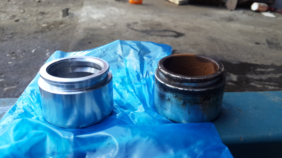

В итоге, пока суппорта отмокают в химии, я решил поизучать состояние старых поршней и насколько грамотно сделаны испанские аналоги
По словам Макса, бОльший диаметр прилегания поршня к колодке должен обеспечить лучшее прижатие и как следствие лучшее торможение. Ну, с логикой тут трудно поспорить.

Из нержавейки можно на суппорт-туарег.рф заказать, грамотно ребята делают.
спасибо, буду иметь ввиду)

Сегодня только обслужил суппорта, хотя и претензий к работе не было. Про токаря не понял . Почему самое отмороженное ?😆 Единственно верное решение, да и по цене не дороже испанских железок выйдет
уточнял у товарища в Мск, который этим занимается — дешевле 1000 рублей за поршень предложений нет, а испанские железски мне обошлись по 150р за поршенек
😳 дикошарые цены у вас. Специально узнавал — 2000 за все 4шт.

эти поршни можно брать не боясь; сам взял их по рекомендациям людей с форумов прадоводов
