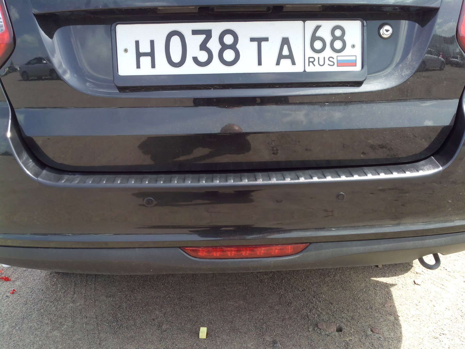

Теперь о накладке на задний бампер.
Я очень долго шёл к этому. Работая на дилера, я знал, что примерно раз в месяц уезжает машина с гарантией в Тольятти. Но что ещё можно "прилепить" на автомобиль? Даже супруга говорила с сарказмом, "Не многовато ли пластика?"
Увидев как то во время обтирания автомобиля после мойки, царапины на поверхности бампера, вспомнил о накладке. А ведь действительно, полезная штуковина.
Раньше не приобретал и даже не думал о её установке, наслышан о протирании крышки багажника об эти накладки. По этому и не решался на приобретение. Но тут появившиеся царапины, подтолкнули меня к этому.
Супруга дала добро, обозначив, что это будет полезный пластик.
Когда узнал, что водитель собирается ехать в Тольятти, заказал ему эту накладку.
Спустя несколько дней, она была у меня в руках.

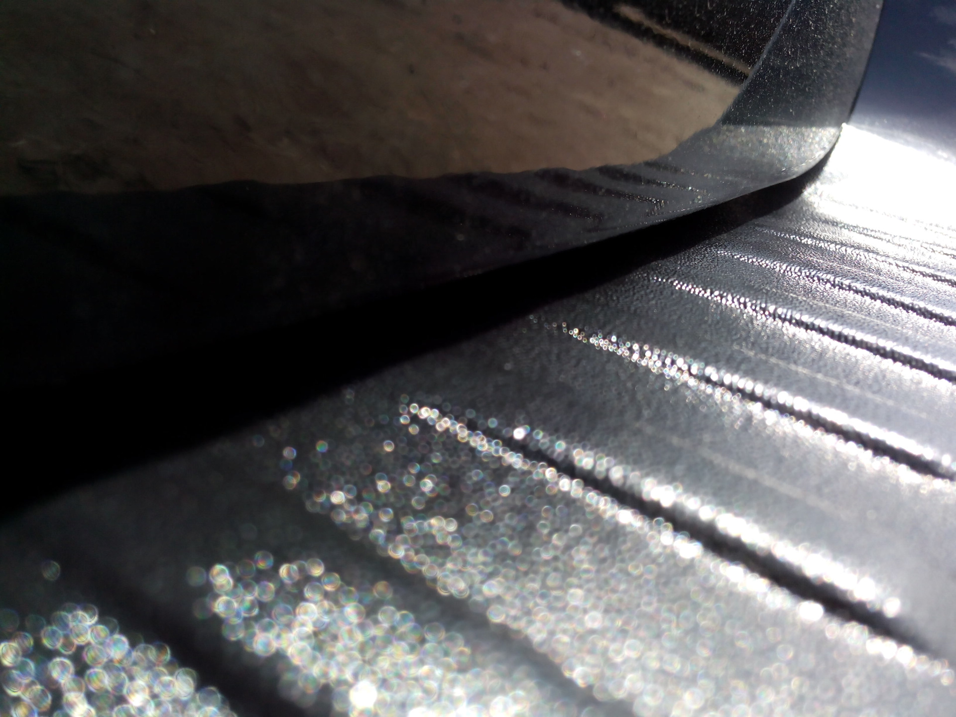

В багажнике. Сделана вполне добротно и даже солидно. Смотрится отлично. Цена очень сладкая, 450 рублей. В последствии узнал, что у нас на авторынке такая стоит 650. Такая, или хуже?! Мне показалось, что то, что продают у нас, немного отличается от той, которую привезли с ТЛТ. И тут получается кооперативы подделывают приличные оригиналы?!
Пластик рифлёный, приятный на ощупь, без брака литья и облоя. В общем очень понравилось, качество достойное.

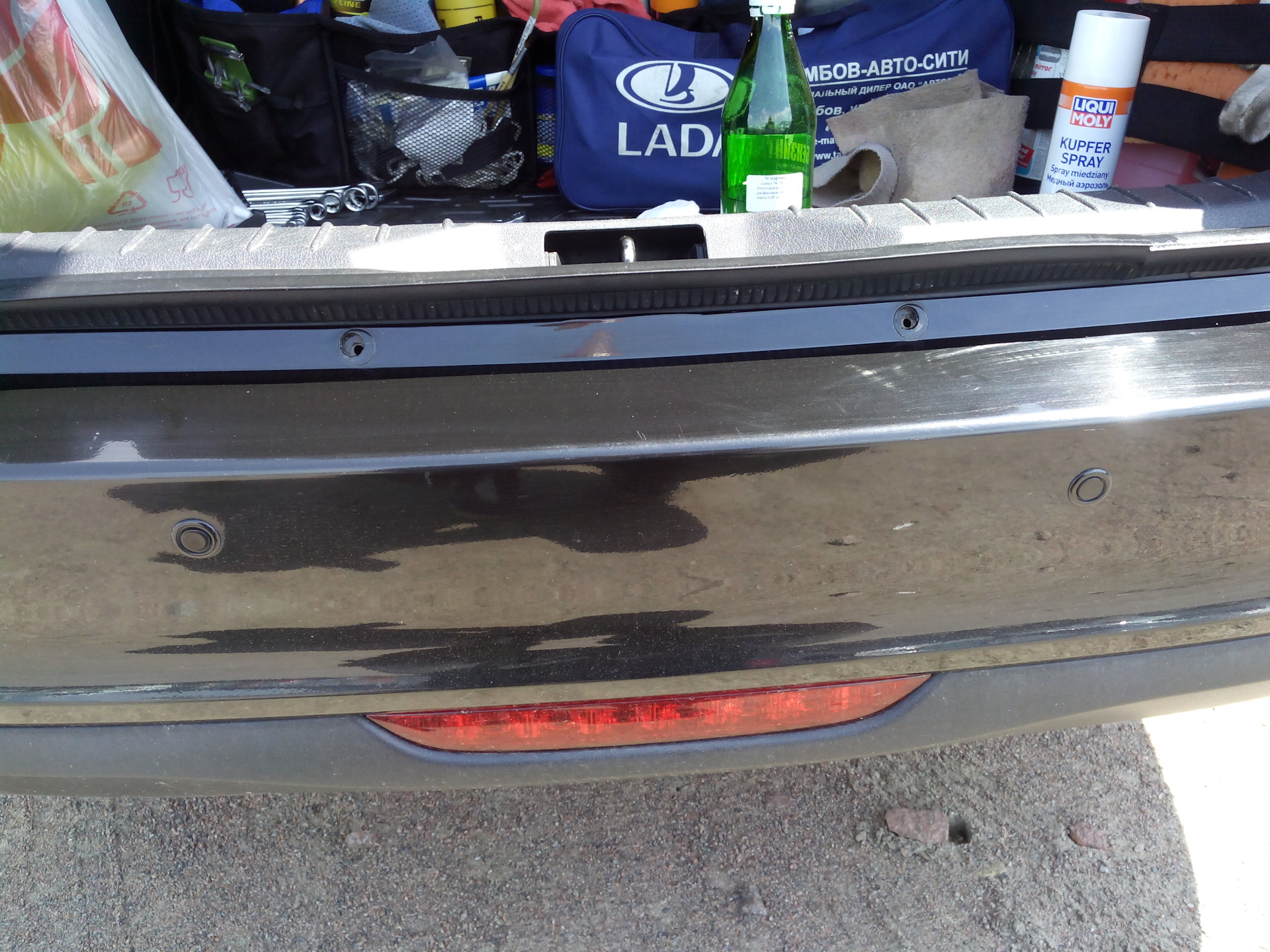

Сегодня решил установить в обеденный перерыв.

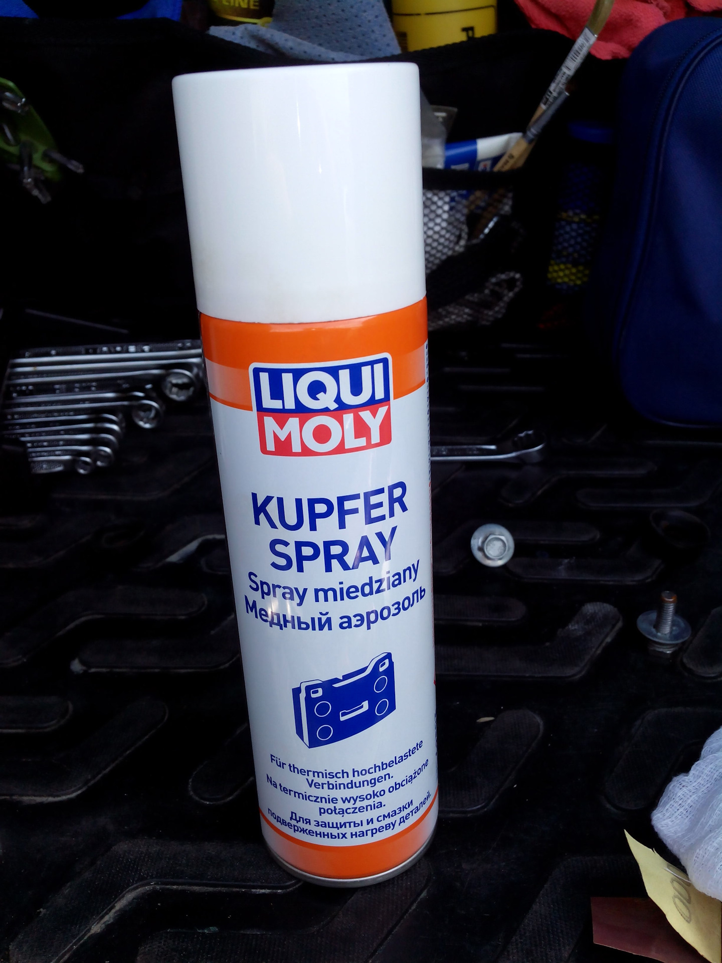

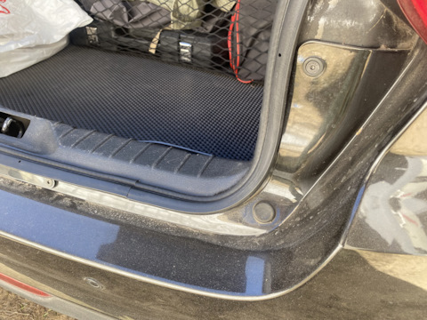

Снял резиновые пробки с болтов, обнаружил на одном, крайнем слева, обильную ржавчину.
Воспользовавшись трещёткой и головками на 10 и 14, открутил болты.
С ржавым болтом надо было что то делать. Почистил на сколько смог от ржавчины шкуркой и взял у ребят медную смазку.
Полезная штука. Надо себе прикупить.
Смазал ей болты, пшикнул внутрь резиновых пробок и внутрь резьбы, куда вкручиваются болты.
Много фотографий не делал, но старался всё делать тщательно и неторопясь.
На накладке завернул отклеенные края защитной ленты скотча в сторону, сантиметра по два и приложил. Вроде всё ровно, по отверстиям сходится. Наживил болты. Потом закрутил, но не затягивал. Отклеил ленточки с торцов, прижал. Потом по лицевой стороне. Ну а потом уже затянул и болты.
Пришлось немного закрутить резинки упоров на крышке багажника, а то не хотел закрываться.
По зазорам вышло всё замечательно, ни где и ни чего не трёт.
В общем результатом и проделанной работой остался доволен.
Доработка безусловно полезная и необходимая.
