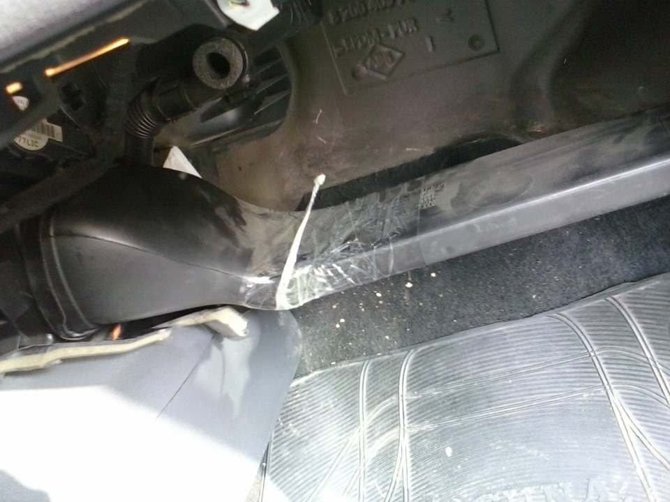

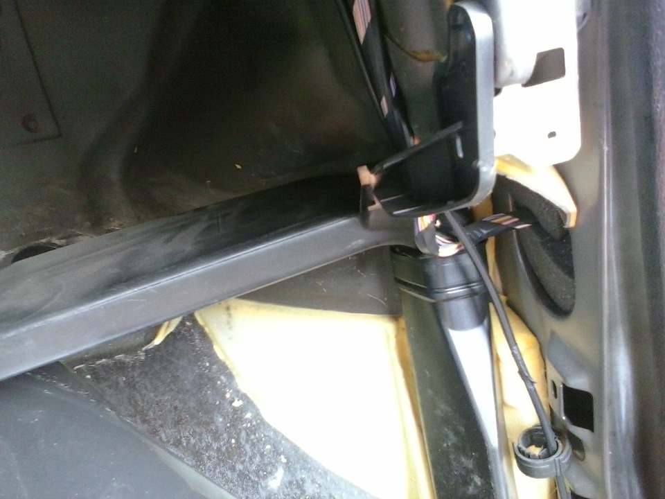

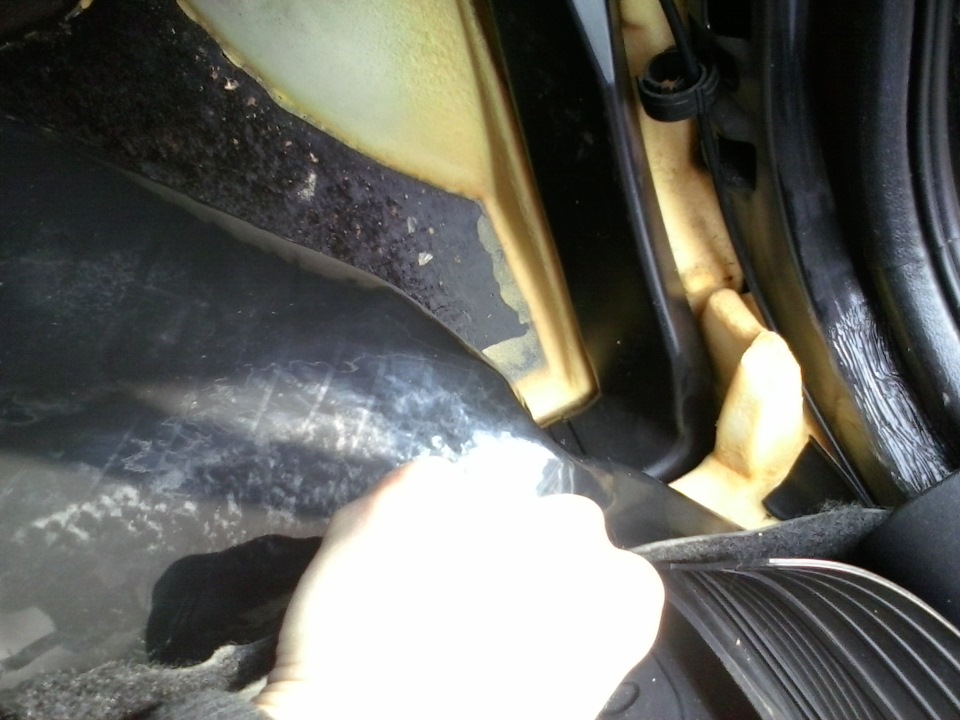

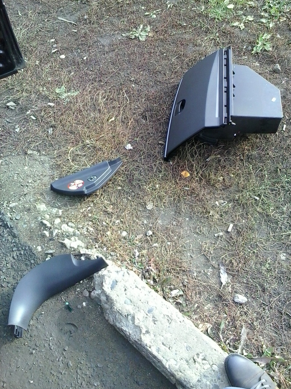

Меняя сегодня салонный фильтр, заодно решил проклеить стыки воздуховодов двух сторонней лентой. А то болтаются, и тепло через них не доходит куда надо.
Проклеив и запустив печку, особого результата не дало, сзади дует, но слабенько. И тут в голову мне пришла мысль! Так как я сам да и пассажиры сидящие спереди постоянно жалуются что у них ноги чуть ли не горят, а сзади у людей мерзнут. Перемотал спереди я скотчем те места откуда дует воздух в ноги и у пассажира и у водителя, и тонкой отверткой сделал немного маленьких дырочек. Снова включил печку на всю в ноги, и проверил сзади под сидением, оттуда стало ощутимо дуть. И спереди вроде дует и сзади. Так вот теперь ноги сидящих сзади пассажиров под теплой защитой =)
Скотч конечно не то что нужно, со временем надо придумать что то по лучше.

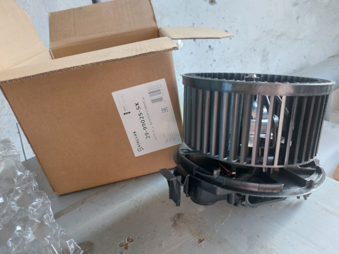

И заодно поставил обратный клапан от тайоты
вот есть пост про него www.drive2.ru/l/1553069/
Нужная мелочь)

Круто, я обратный тоже на мегашке ставил, а веерные уже стоят?
а про воздуховод, меня как то не парило, круглый год стояло 23 на климате — всем было хорошо ))
Не, пока стоковые стоят)
ну бери 8200600847 и будет тебе счастье ))
спасибо! но я видел что то от пыжиков доработкой ставят?..
да, есть от пыжиков подешевше реношных. код нужен?
я находил, где в закладках было, а то реношные уж шипко дорогие)
да, рубль придётся отдать… ((
проще пыжиковые, ещё и на обмыть останется )))) тока пыжиковые вроде подтачивать надфильком надо чутка, там крепление чуть пошире.
да, читал про это.
отлично! мегашка вообще отличная машинка, мы отъездили 2 года, очень тепло её вспоминаем…будут вопросы, пиши — чем смогу — помогу.
Хорошо! Будем знать;)

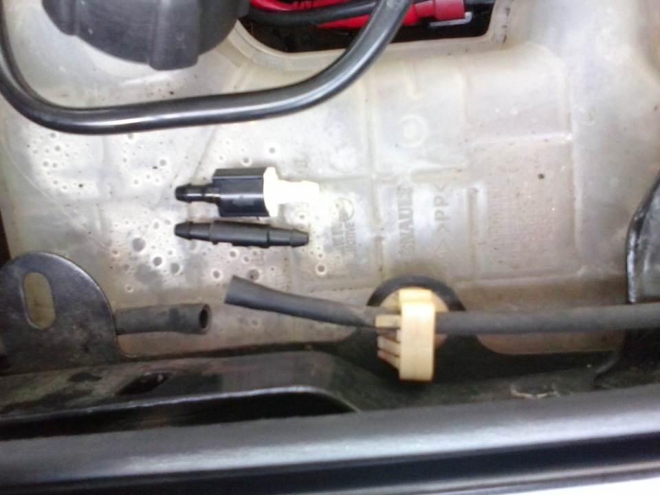

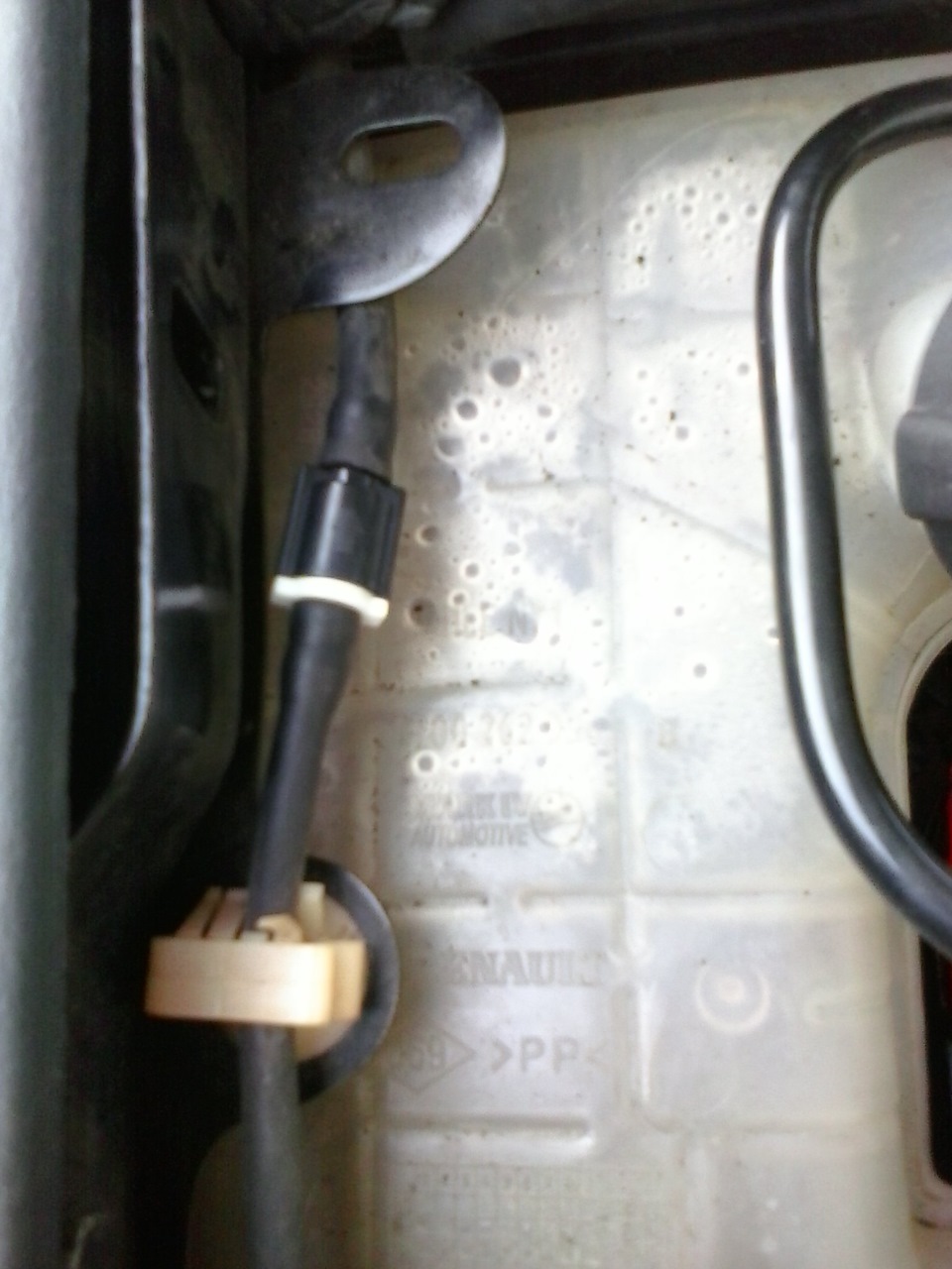

Молодец что резать шланг не стал) я туда же ставил.
вот интересно для чего эта пипка там?)
Сам тем де вопросом задавался. Может на универсалах там тройничок на заднее стекло.
Кстати может быть.
Других мыслей просто нет)
Clod231
в универсале отдельный шланг идет, а моторчик стоит с реверсом.
Clod231
а вот зачем там стык не понятно. у меня универсал и тоже есть стык
Да про универсал уже понятно, что моторчик отдельный. Но для чего-то же этот стык нужен
