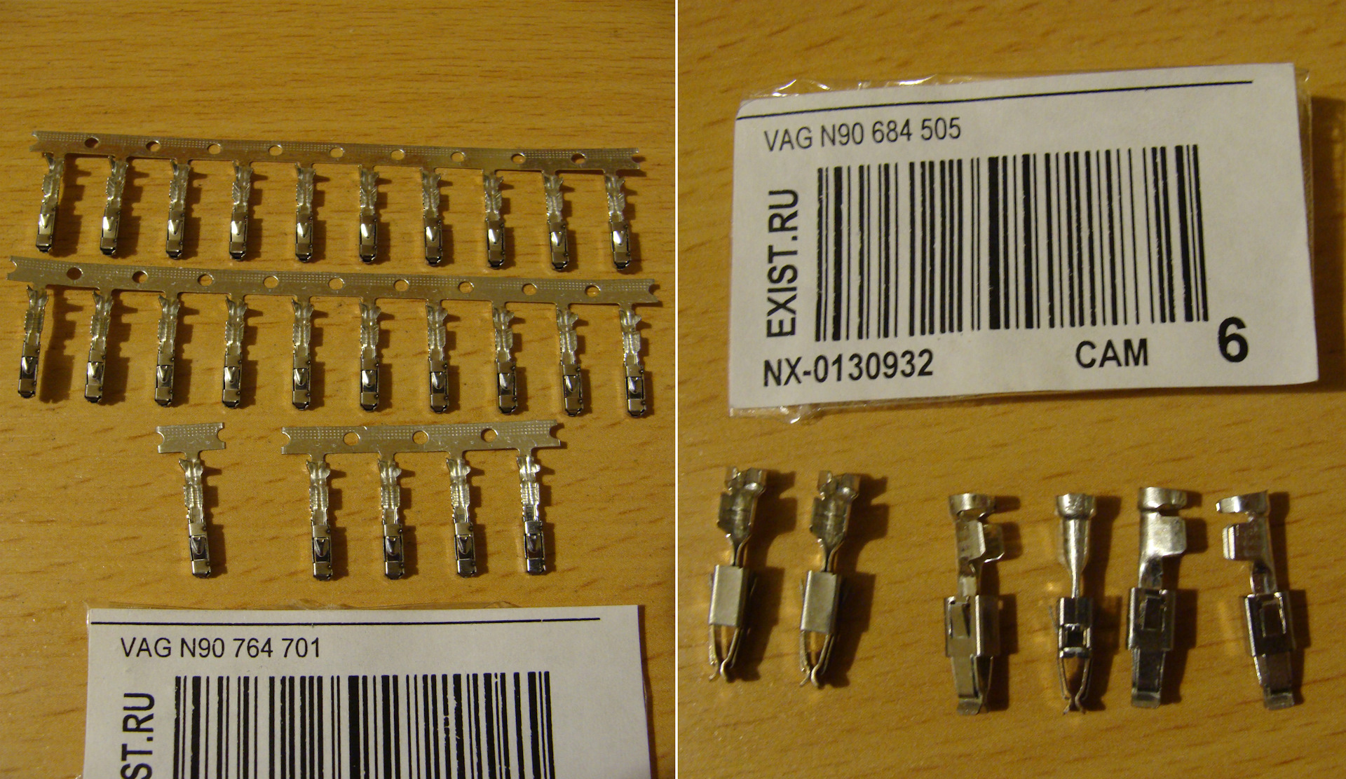

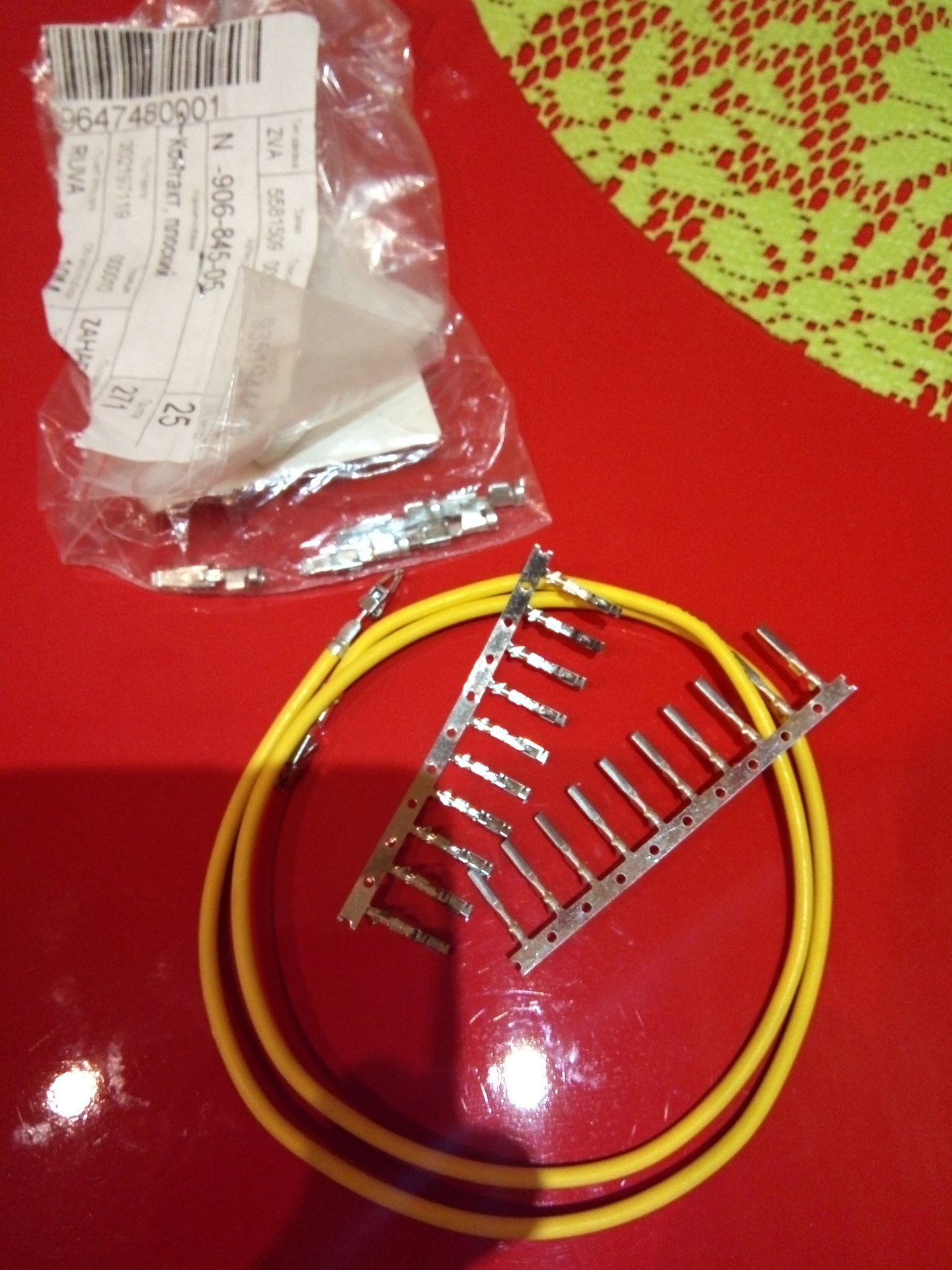

Итак, для ремонта двух дверей покупаем:
1) пины VAG N90 764 701 для провода 0,5 мм.кв., нужно 20 шт, я заказал с запасом — 25 шт.
пины VAG N90 684 505 для провода 1,5 мм.кв., нужно 4 шт, я заказал с запасом — 6 шт. могут быть заменены на клемму "ЛИРА 2,8 мм".

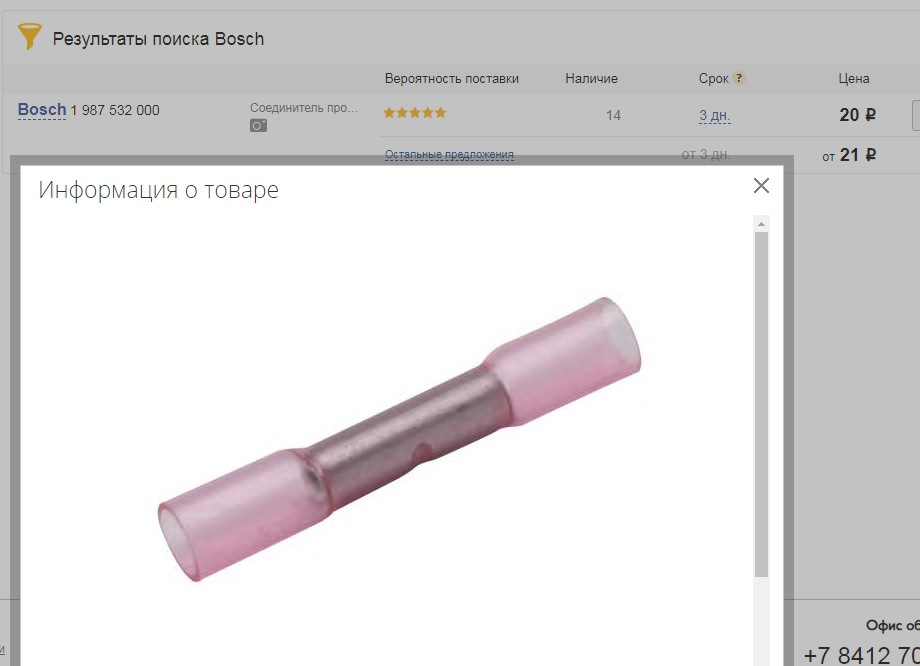

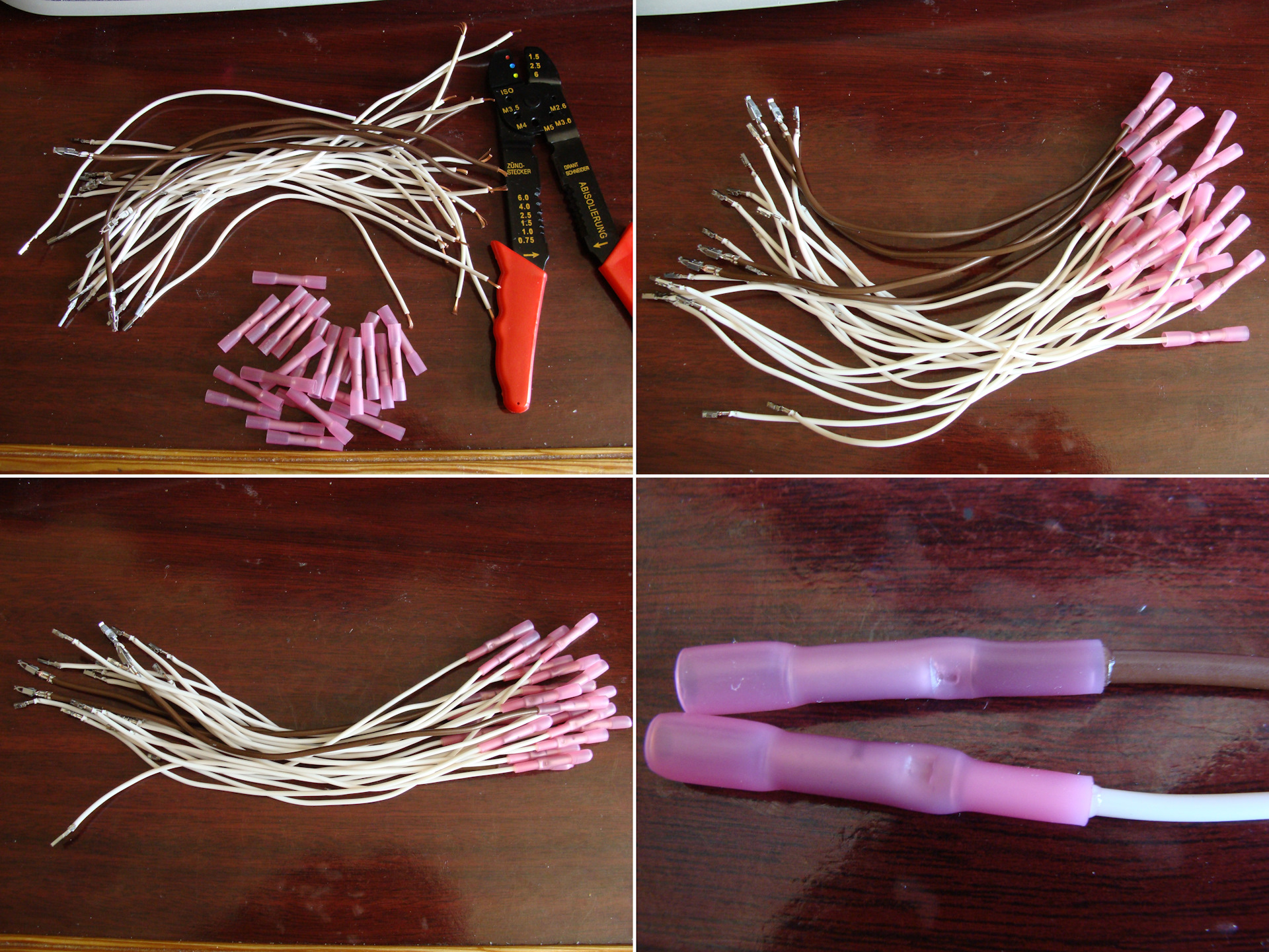

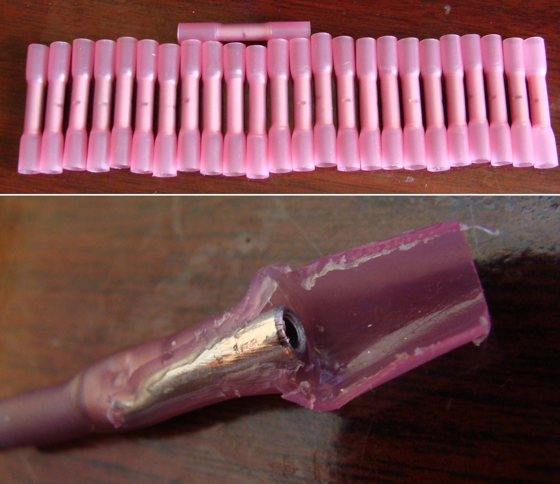

2) гильзы под обжим, я выбрал ГСИ-Т термоусаживаемые красные, для провода 1,5 мм.кв., на мой взгляд отличный вариант, купил с запасом — 30 шт. их можно посмотреть здесь ЧИП и ДИП, но я нашел где можно купить дешевле ;) проверил не алюминий ли это, раздербанил одну гильзу — сердечник медный лужёный.

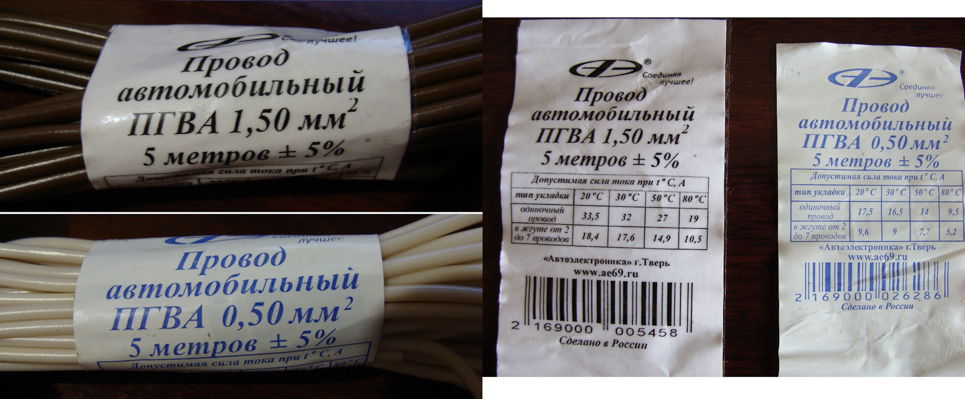

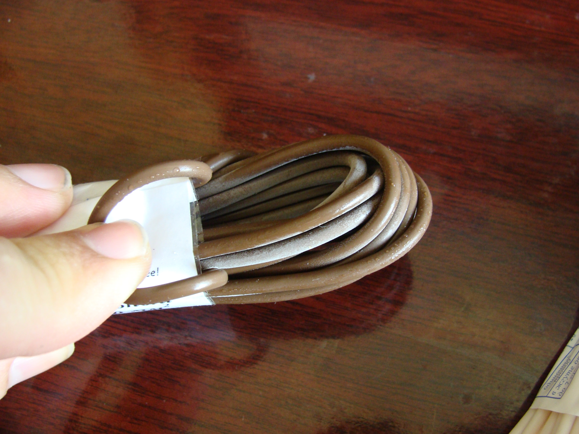

3) ну и главное действующее лицо в этой истории — провода.
ACHTUNG: никогда и ни при каких обстоятельствах НЕ ПОКУПАЙТЕ провода REXANT, это алюминиевое обмеднённое китайское хамно, которое не терпит постоянных изгибов, прецеденты были, например ЗДЕСЬ.
Я выбрал марку ПГВА, описалово можно почитать ЗДЕСЬ
основной критерий для выбора — минимальная рабочая температура, обычное исполнение этого провода рассчитано на температуру до -40 гр, а исполнение ХЛ — на температуру до -60 гр.
изоляция провода из поливинилхлоридного пластиката, предел хрупкости — не выше -40 гр. подробнее про изоляцию здесь ГОСТ 5960-77
провода ПГВА доступны, их обычное исполнение до -40 гр. есть почти в каждом автомагазине, по крайней мере в моем регионе, продаются мотками по 5-10 м, берем 5 м 0,5 мм.кв.(как раз на 2 двери) и 5 м 1,5 мм.кв. (на две двери из них понадобится только 1 м)
Решил проверить их на хладостойкость, на ночь закинул мотки в морозилку и выкрутил регулятор на максимум, не знаю сколько там в результате было градусов, нечем было померить, но не мало, судя по инею на проводе. Основное — провод 1,5 мм.кв. гнётся, а изоляция не лопается) провод 0,5 мм.кв. немного пластичнее.
Считаем что провода проверку холодом прошли.
Но в проводах ПГВА есть обратная сторона медали, его изоляция хорошо работает до -40, но при высоких положительных температурах она размягчается, об этом косвенно указано в таблицах ограничения по току на ярлыках проводов. В любом случае выбор за вами.

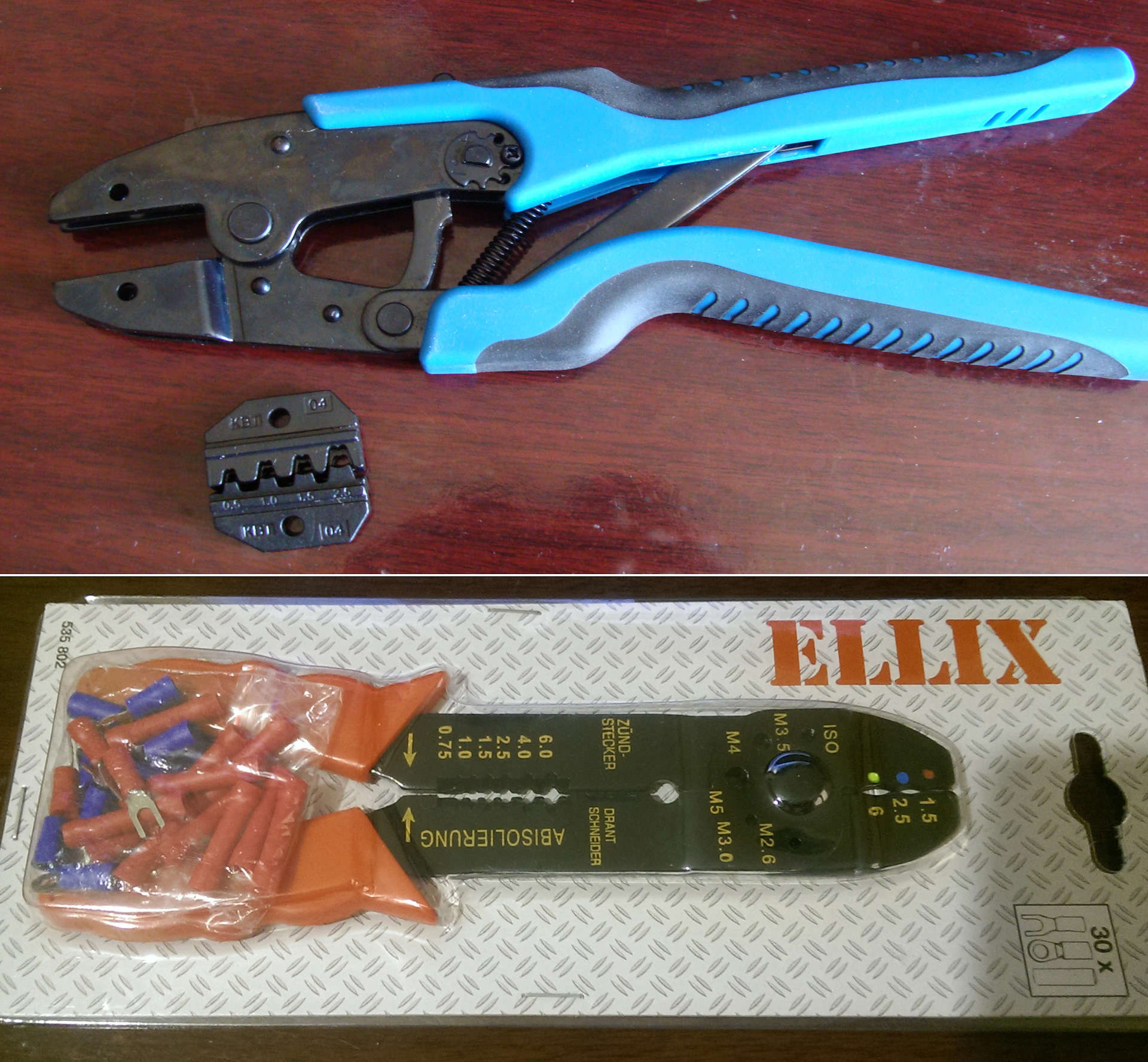

Теперь инструмент.
Для ремонта понадобятся обжимные клещи (кримперы) для пинов, обжимные клещи для изолированных гильз и наконечников, нож или клещи для снятия изоляции (клещи предпочтительнее), бокорезы, две скрепки (почему две — об этом ниже), и какой-нибудь источник тепла для усадки обжатых гильз (горелка, фен, паяльник, и т.д.), у меня эту роль сыграла обычная зажигалка.
С инструментом проблем нет, кроме обжимки для VAG-овских пинов, поиски нормального и недорогого варианта были долгими и в процессе поиска было истрачено несколько запасных пинов, в итоге с моим знакомым 50/50 купили нормальные губки КВТ МПК-04 к его клещам, и я ими попользовался, получилось что заплатил 50% стоимости губок за аренду клещей) Губки эти не идеальны, обжимают так себе, но свои деньги отрабатывают. Клещи у знакомого КВТ СТВ. Во сколько мне это обошлось написано в конце записи.
Клещи для обжима изолированных гильз — китайский дешман, купленный в ОБИ с комплектом обычных изолированных гильз и наконечников, для такой работы сойдет.
Делаем домашнюю заготовку
1) Режем провода по 200-240 мм, я нарезал 21 шт провода 0,5 мм.кв. по 220 мм (один провод запасной), и 4 шт провода 1,5 кв.мм. по 220 мм (без запасного провода так как запасные пины были истрачены при поиске обжимки), зачищаем изоляцию. для пинов достаточно 3 мм снятой изоляции, для гильз 5 мм.
2) обжимаем VAG-овские пины с одной стороны проводов
3) обжимаем изолированные гильзы с другой стороны
4) термоусаживаем гильзы с одной стороны
начало есть, затрачено где-то 4 часа, если бы у меня были клещи для снятия изоляции, то это заняло бы в полтора раза меньше времени.

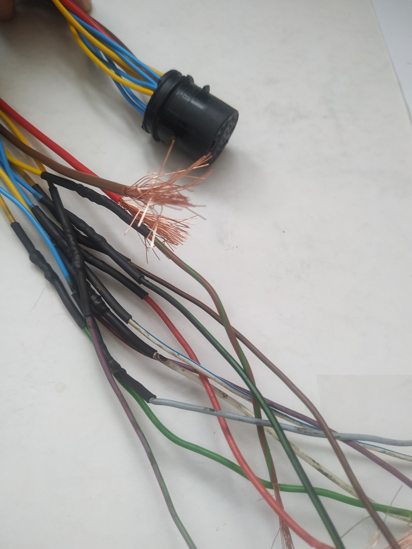

Технология ремонта:
1) прикладываем новые провода и помечаем место реза на старой проводке
2) откусываем всю эту старую дубовую порнографию, зачищаем концы проводов, разбираем разъем, отщелкиваем на нем фиксаторы, как разбирать разъем можно посмотреть ЗДЕСЬ
3) запихиваем 12 новых проводов в гофру (10 тонких и 2 толстых)
4) обжимаем гильзы, пофигу какие куда, главное тонкие провода к тонким, толстые к толстым. термоусаживаем гильзы.
И теперь начинается самая интересная часть марлезонского балета — вставка пинов в разъем.
5) берем внутренюю часть разъема, выбираем понравившийся провод, ищем такой же по цвету в проводке машины, путем подергиваний через гофру определяем нужный новый провод с пином, вставляем скрепку в разъем вот так
вынимаем старый пин, вставляем новый, здесь всего 6 пинов.
6) берем наружную часть разъема, здесь с мелкими пинами технология та же, их кстати 4 шт, а вот с пинами на стеклоподъемник немного поинтереснее, отщелкиваем фиксатор, на пинах по 2 защелки, вот здесь и пригодится вторая скрепка, пихаем скрепки как на фото, пин выходит не с первой попытки, придется немного помучиться, в итоге вынимаем старый пин и вставляем новый, естественно соблюдаем соответствие проводов по цветам.
Нюанс: изоляция проводов ПГВА 0,5 мм.кв. чуть толще опелевских, поэтому перед вставкой в разъем их надо немного сплющить, например, плоскогубцами. В наружней части разъема для мелких проводов есть канавки, новые провода должны четко в них лечь, иначе не получится вставить внутреннюю часть разъема.

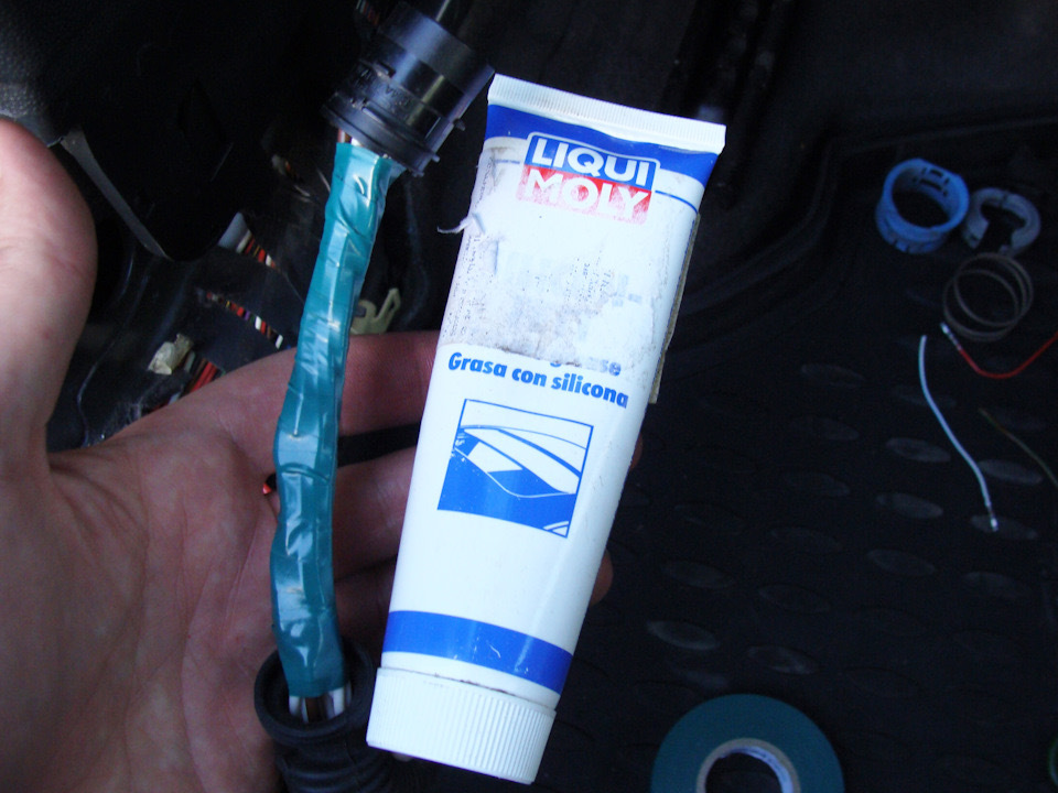

Я поступил так: прикинул как будет изгибаться проводка в гофре, изогнул ее как надо, в таком положении обмотал изолентой участок, который будет находиться в гофре, нанес поверх изоленты смазку LIQUI MOLY Silicon-Fett (арт 3312)
напялил гофру, замотал изолентой косу на пороге, и поставил всё на место.
Моя логика следующая: пучок связанных между собой проводов будет тяжелей сломать чем каждый провод по отдельности (принцип ломания веника). Да, при этом теряется гибкость участка в гофре, но теперь при закрытии двери участок проводки в гофре будет входить в арку, находящиеся в арке провода свободны, смотаны между собой только гильзы, провода в арке будут изгибаться так как им надо, с бОльшим радиусом загиба нежели в гофре, за счет того что в арке много места и за счет длины свободного участка проводов — 7-8 см.
9) Затем ставим пластиковую накладку порога на место и защелкиваем ее, ставим на место уплотнитель.

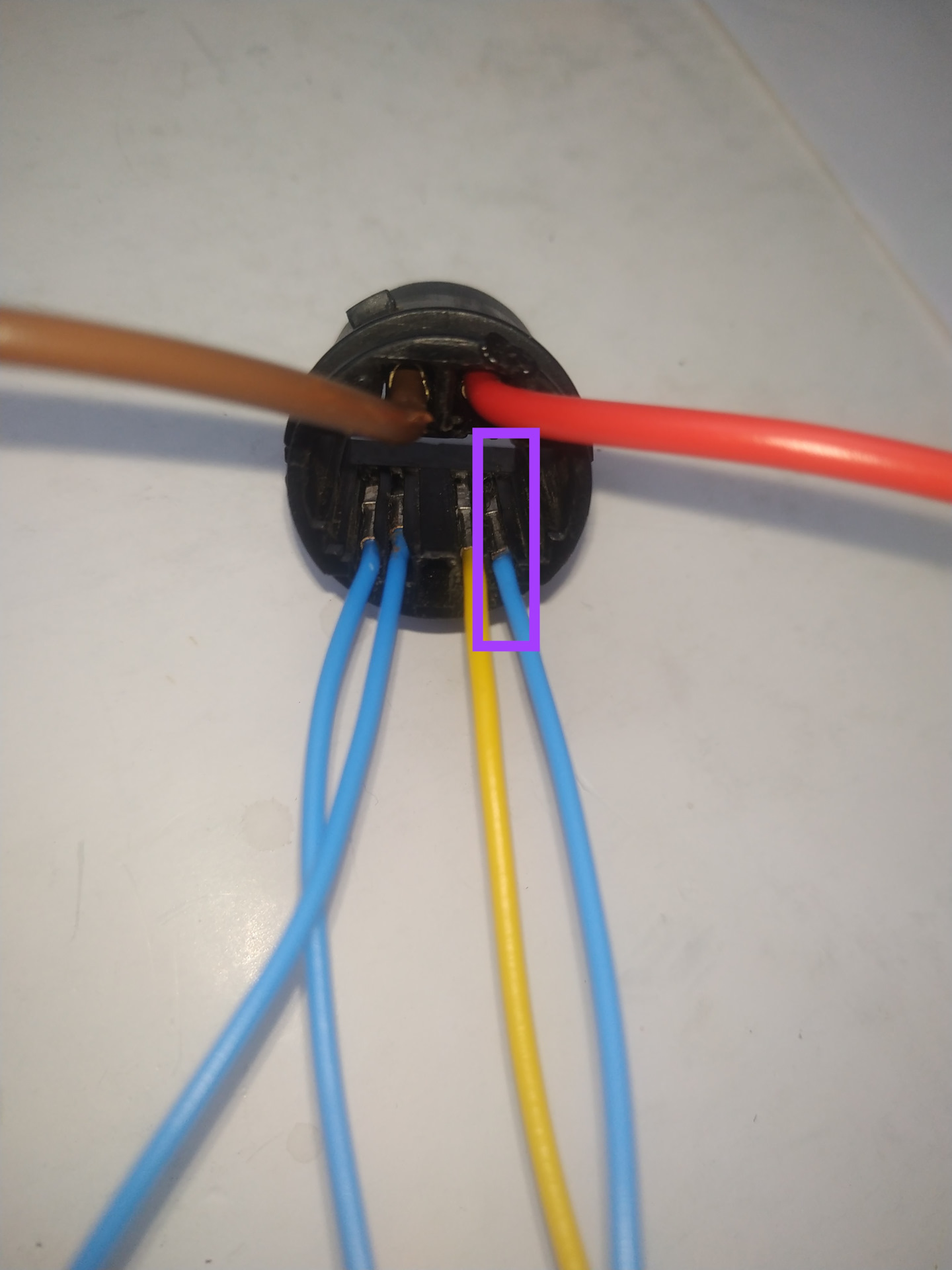

ACHTUNG: обращайте внимание на расположение штырьков в фишках дверей, у меня в левой двери широкие штырьки контактов стеклоподъемников были внизу, а в правой двери они оказались сверху, можно легко ошибиться при втыкании разъема и загнуть там все тонкие штырьки.
То же самое в правой задней двери, коротенько в фотках

Кстати когда поставил резиновую заглушку на место, то скрутка изолированных гильз почти перестала шевелиться, забыл это заснять.
Затем сделал то, чего не рискнул делать в прошлый раз — смазал петли и ограничители задних дверей

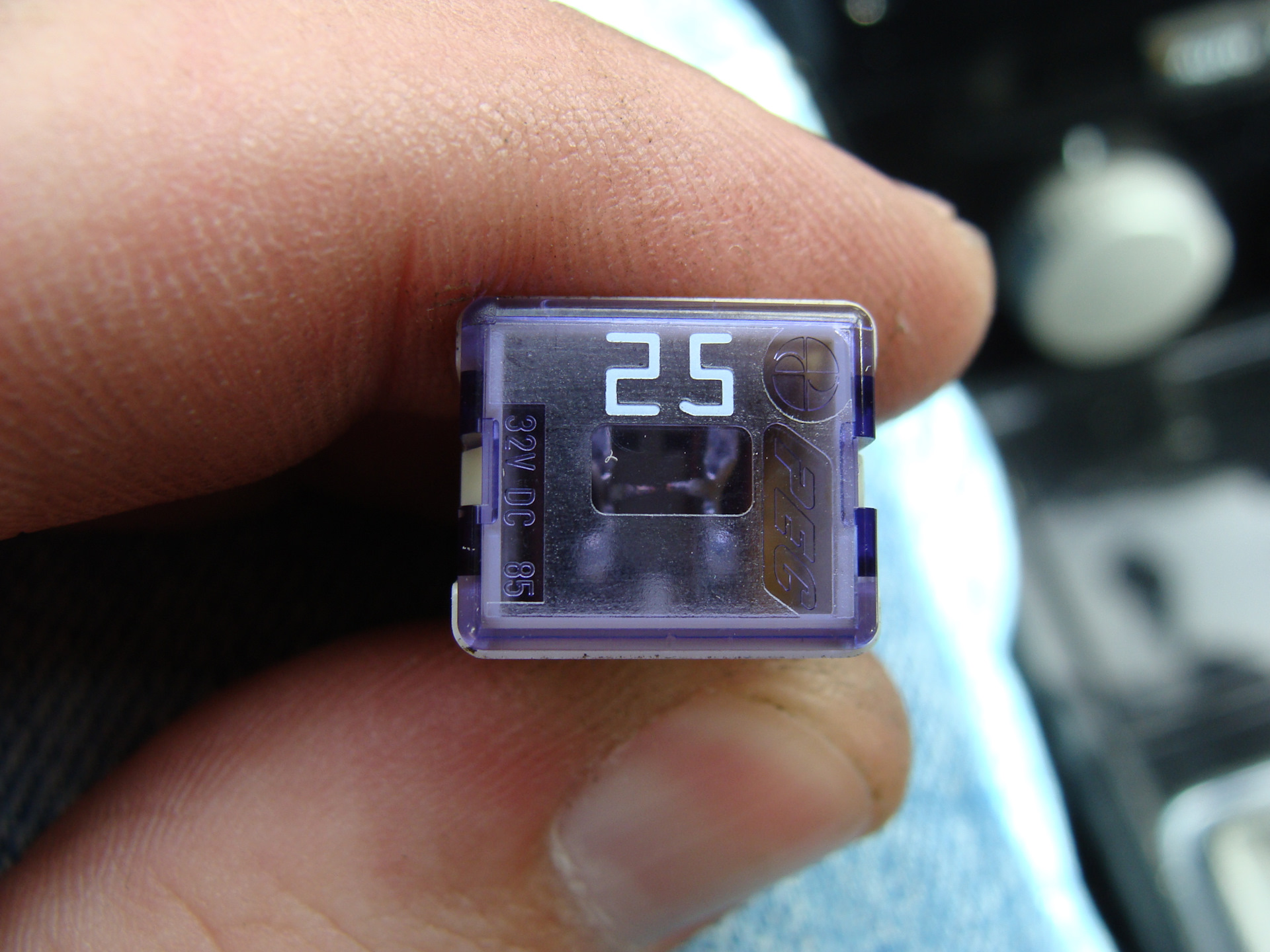

а вот задние стеклоподъемники сска не работают…

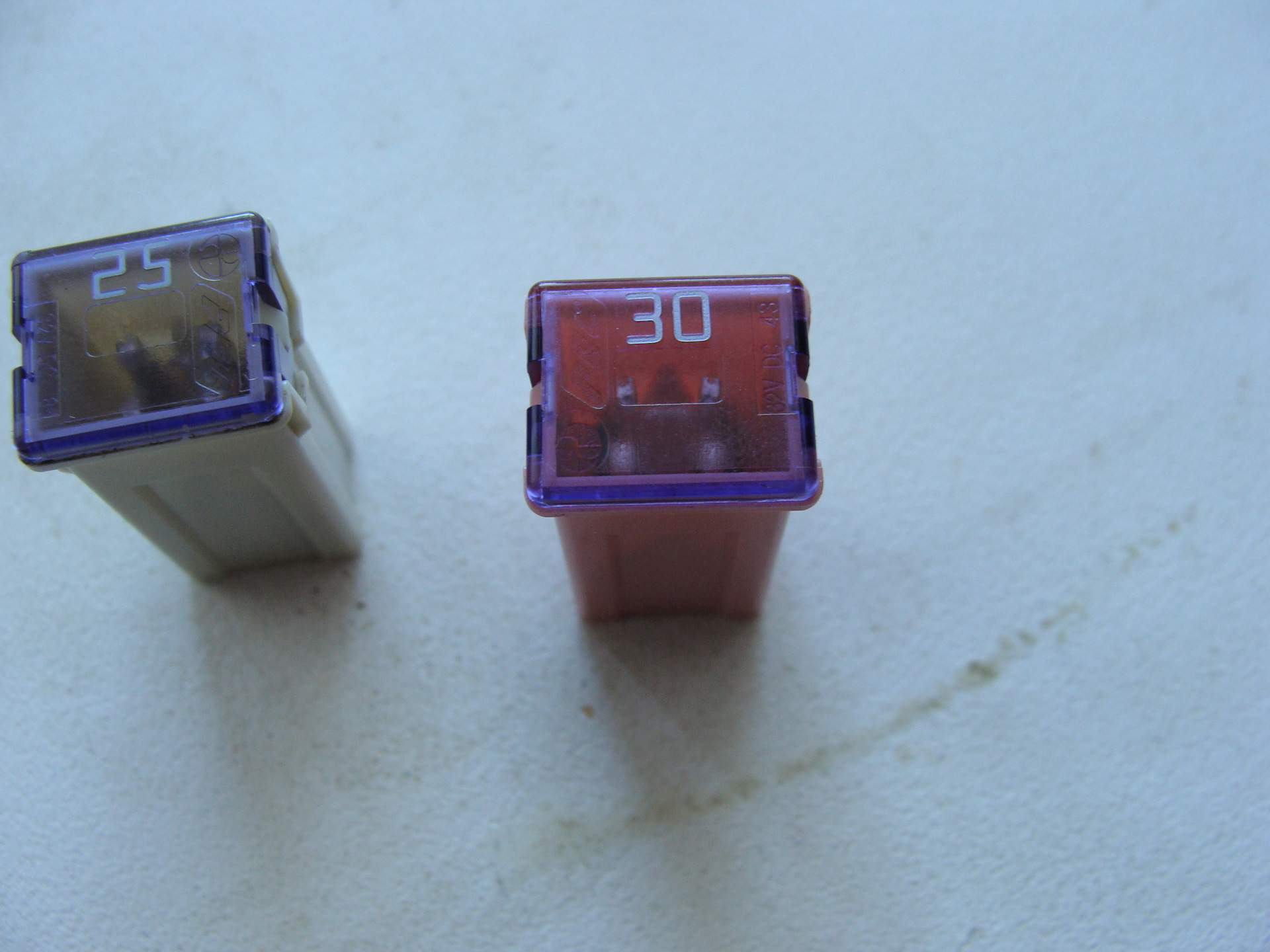

Полез в багажник, вынул предохранитель №23 на 25А, собсно его состояние тоже ожидаемо — сгорел
Объездил 6 или 7 автомагазинов и не нашел такой в наличии, в одном магазине попался на 30А,
но руки-то чешутся проверить результат ремонта!) купил его, тут же поставил
Заработало!)))
А потом что-то очково стало, заказал правильный предохранитель GM 13171756 на 25А, скоро должен прийти)

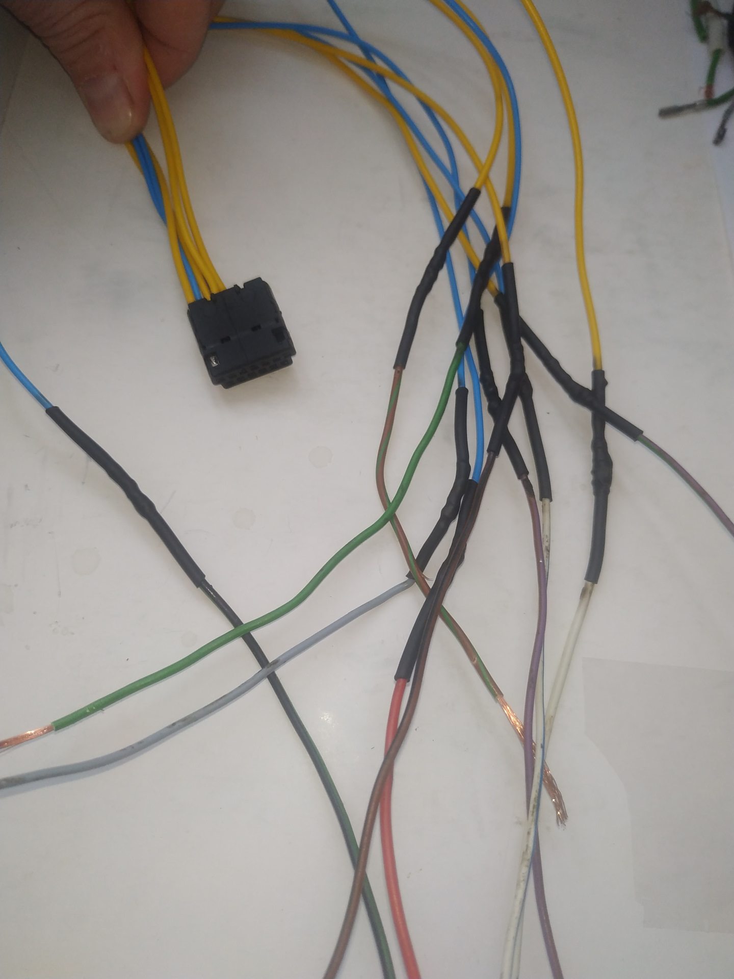

Нашел по объявлению набор заготовки с Обжатыми пинами -500р.
Решил заменить уже начиная с фишки.( Ранее два раза допаивал, но снова в месте открывания и изгиба гофры переломились и выпали несколько проводов)У меня пару штук туго лезли при замене.Обвел на фото.
Ну и решил все таки на концы припаять родные конци по цветам, с термоусадкой.Получились с запасом, но не буду путаться.Уложу потом в пороге.
Может кому то будет полезно.

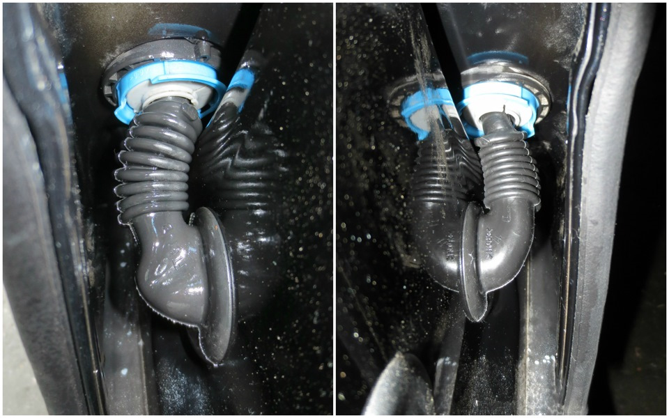

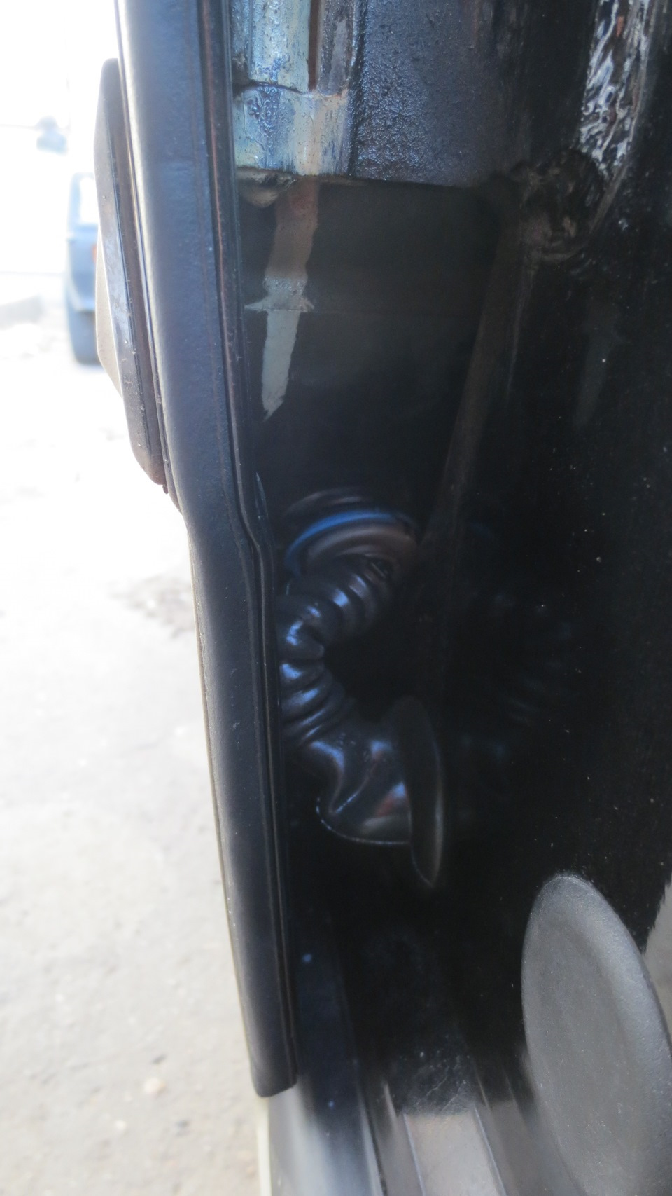

А вот фото, как изгибается пыльник-гофра.
у меня с новой проводкой примерно так же изгибается гофра, провода не смотаны между собой, гофра внутри смазана.

если провод 0.75мм а я нарастил 1мм ничего страшного?
каким проводом нарастил?
пгва 1мм
а, ну ничего страшного)

ну хорошо, удалять пока не буду, но всё же проще купить ПГВА в любом автомагазине чем заказывать за тридевять земель.
Речь идёт именно о том, что можно подобрать провода по цвету. Спору нет, в чип дип можно купить и более дешёвые и прочные провода МГТФ фторопласт.
лично мне МГТФ не нравятся, там изоляция навитая, т.е. не герметичная. а по цвету провода подбирать думаю смысла нет, току не важно какой цвет провода.

провод можно попробовать МГТФ. По работе эксплуатируем в мороз. Остальное всё дохнет. Этот более-менее живуч. Только С его изоляцией реально намучаешься =(
почитал про него, навитая изоляция на мой взгляд не айс, она же получается не герметична.
Не так это критично. Если только по воде не плавать. В резинке этой обычно сухо. Если бояться влаги, то и разъемы вместе с пинами и обжимами тоже следует герметиком заливать. Но там ни у кого проблем не встречал. Даже разорванные жилы годами без серьезного окисла.
Из плюсов этой изоляции: она не такая толстая и очень скользкая без всяких смазок.
Это все в теории. На практике надо попробовать

Отличный пост! спасибо! буду брать в пример! Т.е. нужны провода сечением 0,5 и 1,5мм ? 1,5 мм не много?
спасибо) на стеклоподъемники идёт на самом деле 2,5 кв.мм. и на некоторые пины 0,5 мм идут провода 0,75 кв.мм., но я ориентировался по сечению пинов чтобы не было проблем с обжимом
2.5мм идет на массу и на + от АКБ — красный и коричневый. Посмотрел в ТИСе) + провода по 0.5мм и 0.75мм.
мелкие провода — управление стеклоподъемником, замком и на динамик, 2,5 кв. — сила на моторчик стеклоподъемника, с учётом того что он работает не постоянно можно на таком коротком участке поменять на 1,5 кв.
Нельзя, т.к. в цепи эсп стоит предохранитель на 25А, а у провода 1.5 кв.мм предельный ток ~19А при 20°. И если по каким-либо причинам будет КЗ, например, в обмотке моторчика и пойдет ток больше 19 и меньше 25А, кусок провода 1.5мм "потекет" и полыхнет
событие маловероятное, сколько в астре всяческих моторчиков, и я не слышал чтобы хотя бы один из них закоротил (т-т-т) единственное слышал что у кого-то в генераторе было межвитковое, из-за чего он выл как троллейбус, но без возгорания.

Спасибо за отличный мануал! Сделал вчера по аналогии, но лампочка на приборке так и не заработала — надо прозванивать.
Кто-нибудь в курсе, может там предохранитель какой/ошибки сбросить/еще что?
И еще вопрос — где-то читал, что в случае если не работает датчик открытия-закрытия двери, машина не встает на штатную сигнализацию (именно если штатная сигналка).
возможно концевик залип в замке двери от того что он долго не работал, я с таким вопросом не сталкивался. да, наверное надо сначала прозвонить провода, а потом разобрать замок и там смотреть что да как.
а все остальное в двери работает? замок, динамик, стеклоподъемник.
Да, все остальное заработало — замок, динамик, стеклоподъемник.
До ремонта — не работал только стеклоподъемник и датчик двери.
"Отвалилось" все неск дней назад, сразу начал менять все — не могу сказать что долго не работало все. А концевик в двери реально прозвонить?
Не найду пока какой провод по цвету соотвествует датчику открытия-закрытия двери.
morfiche
www.diagnostics.org.uk/he…r-loom-(5-Door-amp-Estate)
Насколько понимаю — датчик это 6 пин, серый провод.
а ты в фишке будешь звонить? может звонить сразу от концевика до блока? вроде концевики всех дверей в REC идут.
Планировал разъем — обжим, в блоке не знаю где-что (да и где сам блок тоже не знаю)
ну попробуй так. а REC это блок предохранителей в багажнике. на том сайте, ссылку на который ты давал, возможно есть схемы этого блока.
alrfalex
а вообще для таких вещей проще TIS иметь, там все по-русски)
Прозвонил все провода, все нормально, по цветам совпадает. Датчик не работает.
morfiche
А может такое быть из-за проводки в правой двери? (в нее не лез)
я недавно лазил по ТИСу, интереса ради, смотрел схему блока REC, на него от каждой двери сигнал приходит отдельно, независимо от других дверей.
я думаю что если при открытии этой двери лампа на приборке не загорается, то виноват скорей всего сам концевик. ищи инфу по его замене, на драйве были такие записи.
Глядя на эту беду. в своей я уже второй год этот участок проводки заливаю силиконовой смазкой и выпрямляю ее
зачем выпрямлять если она в гофре после первого же закрытия двери изгибается?
Я тоже по началу воспринял не очень серьезно. Но результат меня удивил: по началу жгут изгибался а через некоторое время выпрямился. Жгут внутри резиновой гофры скользит и изгибается в месте где заходит в кузов видимого изгиба нет
как-нибудь полезу туда и посмотрю как там поживают новые провода, и мне кажется я зря обмотал изолентой пучок в гофре
Да. мне кажется. что лучше ее убрать
я думаю так и сделаю когда туда полезу.
morfiche
Эту идею мне подсказал Алексей ( CarPass GM)
Здравствуй))) дорогой друг… Ни как не найду… Гильзы обжимные. Это мандец
привет, друже) я нашел гильзы на радиорынке в своем городе, а так мне кажется сейчас вообще нет проблем с заказом чего бы то ни было в интернете, чип и дип например)
По твоим буквам. Заказал на все инструменты с запасом)) 100шт.так что обращайся, 😉
аха-хах) стоимость доставки от тебя до меня убьет весь профит)
Ты не так давно через Пензу ехал. Так что. Имей в виду… 😉
ну когда я еще соберусь на юга. меня тут на работе слегка того… сократили) сам понимаешь, лето пропало.
Как так? За что
да не за что, сокращение штата персонала, в службе занятости нифига не удивились такому повороту.
Мандец…катимся снова в задницу
да мы давно там сидим, с 1991 года.
Ну в годах 2004-2008 было ни чего даже…
ага, но определенным силам на нашем земном шарике совсем не нужно чтобы в нашей стране было благополучие.
Ни чего на говории братан… Не ту страну прозвали Гандурас
SLIM058
Номера коннекторов
КРАСНЫЙ 0.5/1.5 Bosch 1987532000 Hella 8KW732579003 Wurth 05555101
СИНИЙ 1.5/2.5 Bosch 1987532001 Hella 8KW732580003 Wurth 05555162
Друг это что?
Коннекторы с термоусадкой, хорошие )
Спасибо… Я что то наподобие купил…
