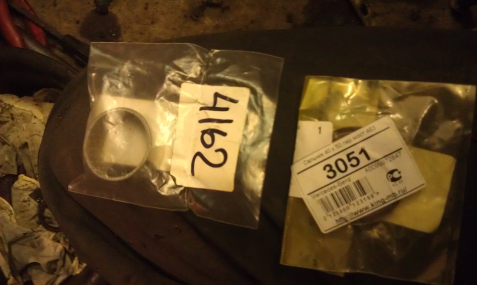

Прикупил ЗЧ. В комплект вошли: Набор подшипников с двумя сальниками.
Маслосъемное кольцо в чулок моста + туда же сальник.
АХТУНГ! Сальник стоит 2 рубля! Кольцо имело износ. Сальник менял в прошлый раз.

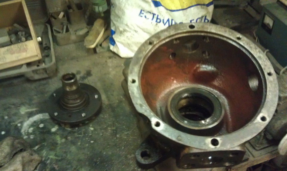

Большую часть времени заняло очистка деталей от старой смазки.

А что за сальник такой? Нет замены недорогой? Или лучше не кроить, то потом разбирать устанешь?
Там комплект идёт. 2 подшипника, 2 сальника. Все вместе. И ещё кольцо на полуось маслосъёмные и сальничек в чулок. Все и так не очень дорого.

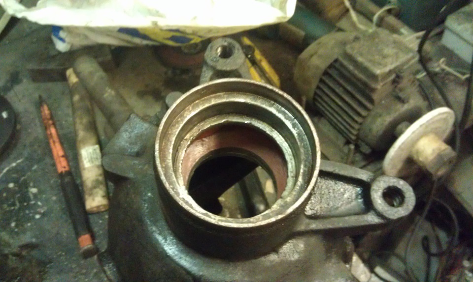

Горелкой грел старую обойму подшипника?
Ну да. Это время экономит. Погрел горелкой и сбил за два удара. Гореть там нечему.
