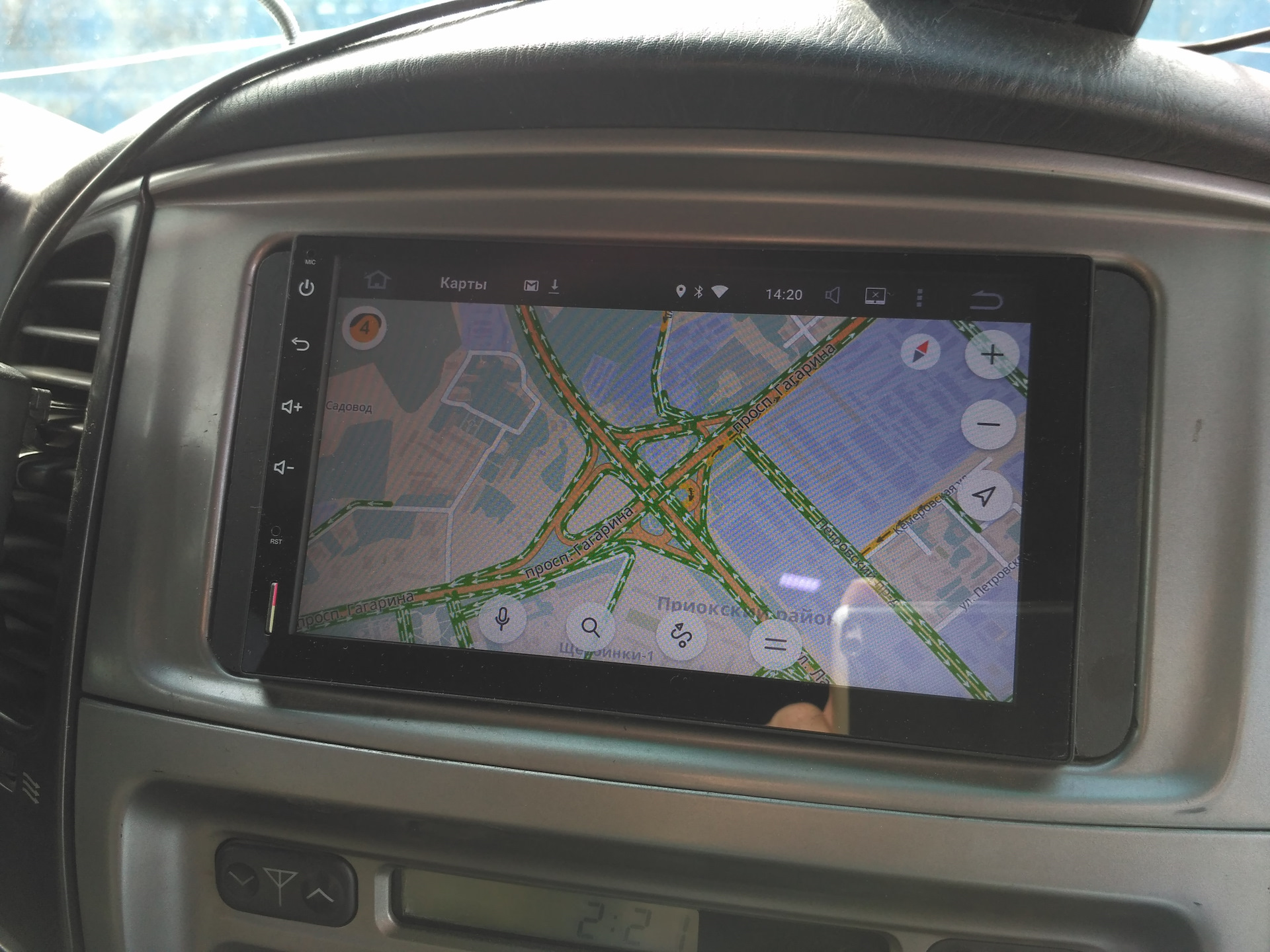

Сегодня наконец то разобрался с видеовходами) Оказалось что есть закладка заводские настройки куда кстати чтобы попасть нужно знать хитрый пароль 126 ))) там в этой закладке и получилось включить все видеовходы.
Теперь работает обычная комповая усби камера 720 она используется в видеорегистраторе. Кстати попробовал установить другую прогу и с ней камера тоже заработала.
Задняя моя которая стоит уже давно видимо промокла, картинка идет с искажениями и поэтому на экран не выводиться. Взял новую с ней все нормально. Пока идет родной провод из китая подключу ее к разъему DR-V IN его тоже удалось активировать в том инженерном меню.
Бытовая приставка работает и на скорости 100 км, но так сказать в зоне прямой видимости хотя и от телецентра километрах в 30.
Теперь нужно разобраться каким образом загнать телефонную книгу и историю звонков в мафон, а то пока при входящем просто высвечивает номер телефона(

Приветствую. Такой же купил в кукурузу идёт где то. Какие есть подводные камни? Что за пароль 126? Тоже камера какая то стоит У меня от старого хозяина.
Меню с инженерными настройками. Где можно включать или выключать разные фишки. Например использовать усби камеру или обычную

У меня пока не хватает кабеля для подключения задней камеры. Там оказывается нужно было сразу указывать продавану( Написал продавану вроде он ответил что типа отправили. ХЗ не понять этих братьев меньших))) Писем пять пришлось написать пока он понял что мне нужны еще датчики для колес, понять вроде понял и опять тишина)))
а если тупо синхронизировать на один гугл аккаунт? есличо ещё и дайлер штатный гугловский поставить, должно заработать
Да не все разобрался. Там в самом приложении на голове есть кнопки скачать адресную книгу. Теперь все контакты и история вызовов в мафоне. Встроенный микрофон работает, но приходиться говорить громче. Заказал на Али выносной ru.aliexpress.com/item/Ze…=2114.13010608.0.0.RJAezC
