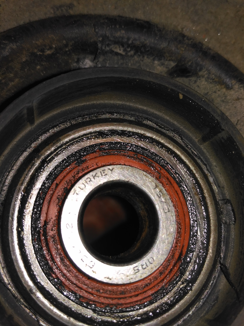

Задолбали меня постукивания в передней подвески слева.
Постукивает на мелких неровностях.
Год назад я менял всю переднюю подвеску:
1) www.drive2.ru/l/9633112/
2) www.drive2.ru/l/9582738/
Потом через несколько месяцев после этого я попал в ДТП:
www.drive2.ru/l/453175263333714146/
Потом все восстановил:
1) www.drive2.ru/l/454840198816071887/
2) www.drive2.ru/l/456600791810049515/
При восстановлении после ДТП опорные подшипники я не менял, т.е. возможно, у меня сейчас стук/люфт опорных подшипников потому что они как-то пострадали в ДТП, хз на сколько сильный удар они на себя приняли, может все дело в этом… но а может и нет…
Опорники я тогда ставил:
правый — FEBI 36614 Опора амортизатора (1950р.)
левый — FEBI 36615 Опора амортизатора (1950р.)
Решил я уплотнить место соприкосновения стойки и опорника, с помощью алюминиевой банки, все видно на видео. Люфт уменьшился, стук стал чуть меньше но так и остался.
Странно что вообще между опорником и стойкой есть такой зазор который мне пришлось уплотнить, по идее все должно быть "впритирочку". Кто что думает по этому поводу?
Хотя стук вроде как только слева, решил сменить парой.
Короче в итоге уже заказал:
030607010034 MAGNETI MARELLI Опора амортизатора переднего левого 1313 р.
030607010044 MAGNETI MARELLI Опора амортизатора переднего правого 1375 р.
При установке посмотрю, нужно ли будет уплотнять это место с этими опорниками…

Все таки стучал именно опорник: www.drive2.ru/l/474960986726466506/

Стучат, ещё как))) проверено на Приоре бывшей. Если очень интересно, глянь в бж приоры)))
гляну ну это когда совсем в хламище в полный, глянул так при поворотах то тоже звуки были тобишь, звук при работе подшипника! Вобщем ждем вскрытия
В хламище и было)))

Бирты ставил новые, тоже люфтят, снял оставил родные, разницы нет, но люфт меньше чем твои без баночной прокладки.
Если люфтит, значит подшипник, центральная обойма намертво закреплена получается на штоке, снизу выступ и шайба — обойма подшипника — сверху шайба и гайка .
Люфт подшипника, даже на новых 100%
Заводские и новые Бирт люфтят у меня и на родных стойках и на Зеккертах одинаково.
