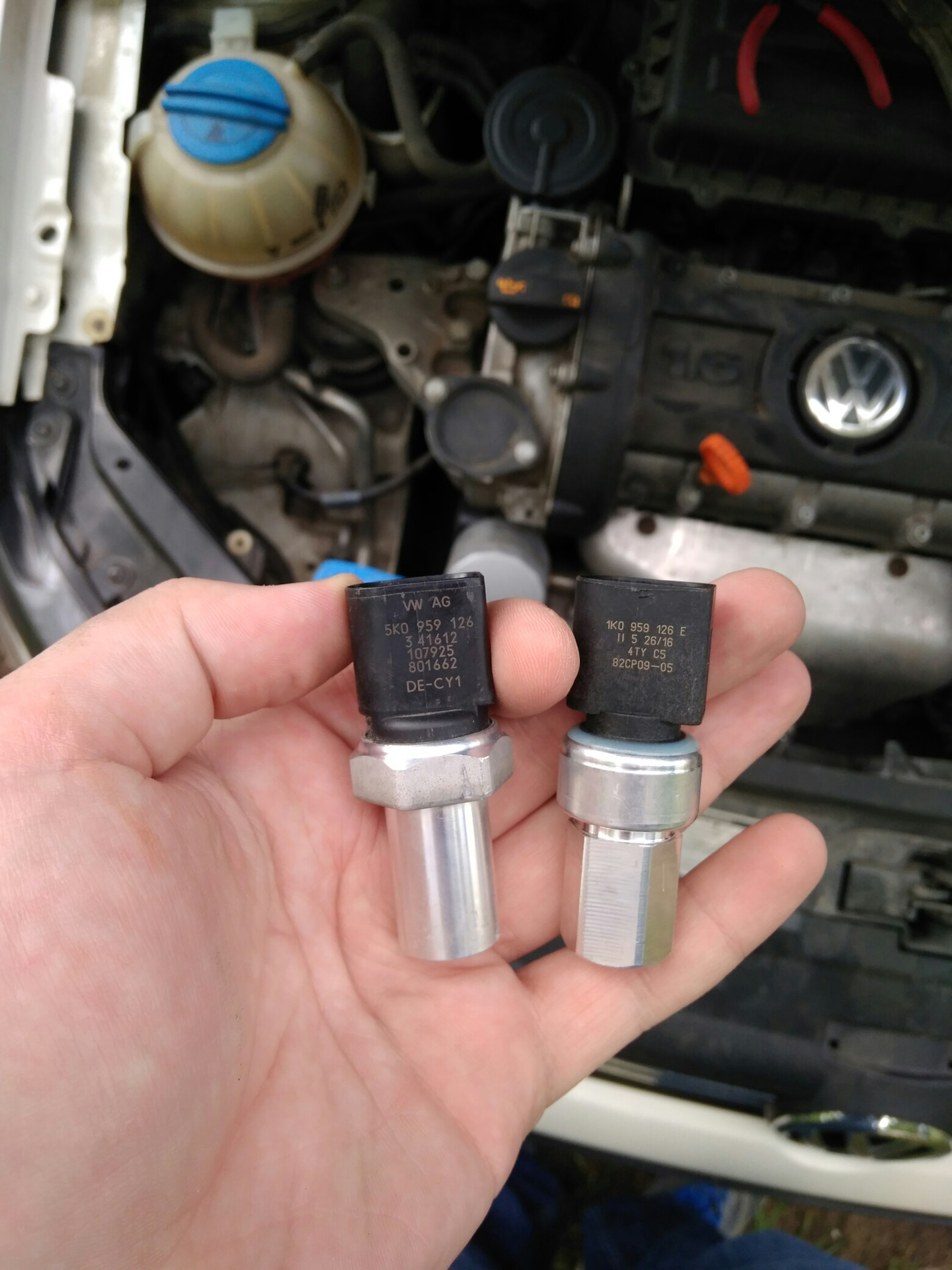

Совсем недавно, я описал проблему с кондиционером: " после заправки кондиционера, муфта циклически включалась и отключалась переодом в 3-5 сек."
Мной, было прочтено достаточное количество форумов, и статей по данному вопросу. В основу, был взят труд " (.vwts.ru/forum/index.php?showtopic=232268) "

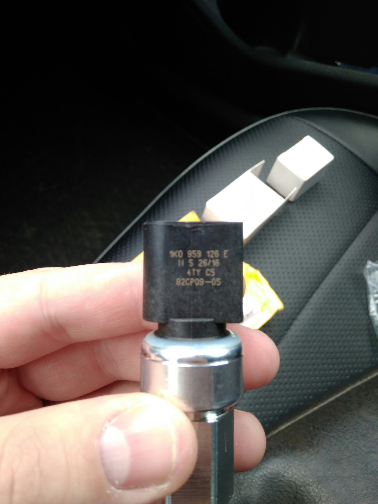

Был заказан датчик высокого давления, с АллиЭкспресс, т.к. оригинал, ооооочень дорого, а проверить я могу только подменой, и я решился на данное предприятие!

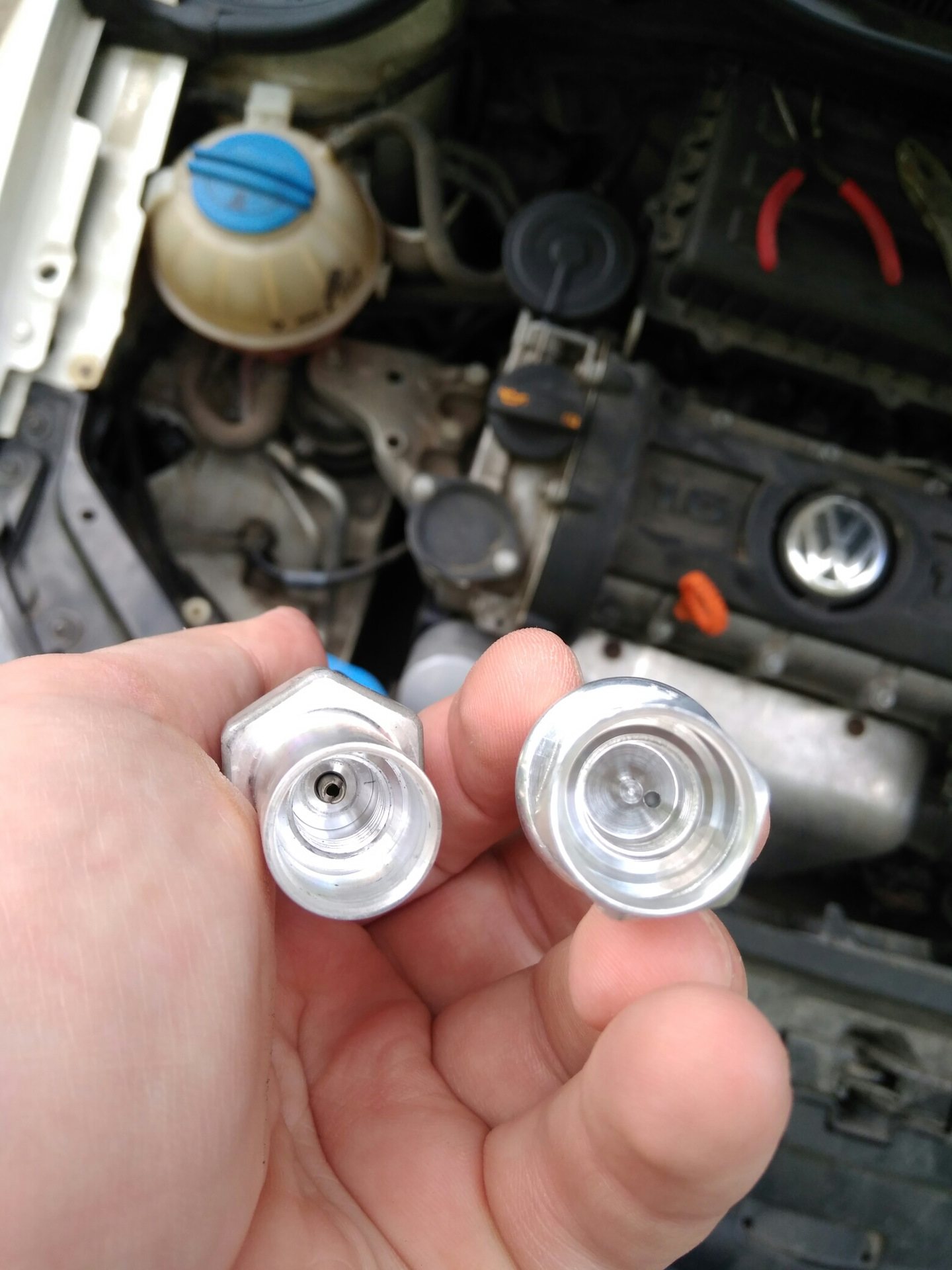

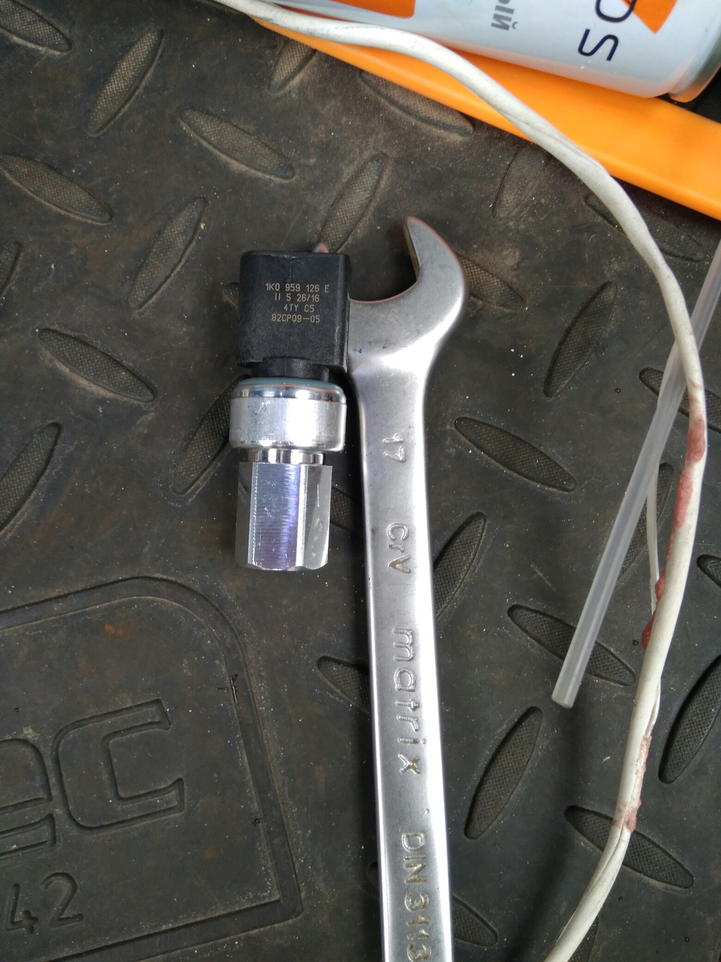

СЕГОДНЯ, получив датчик на Почте, я побежал к авто… Я радовался как ребёнок воздушному шару. Но! Во первых, этот датчик, откручиваем 17' ключом, а вот оригинал… 22' которого нет. Помог сосед и пассатижи)

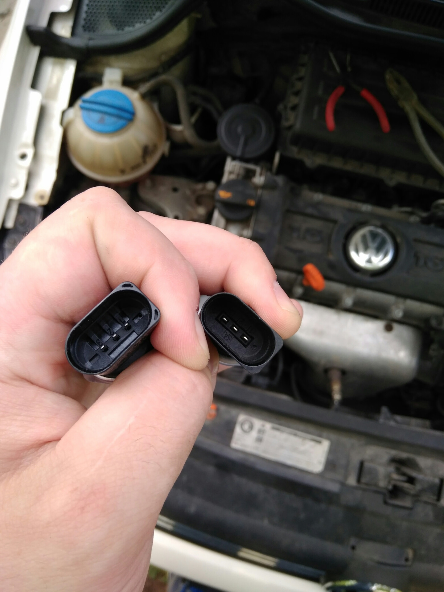

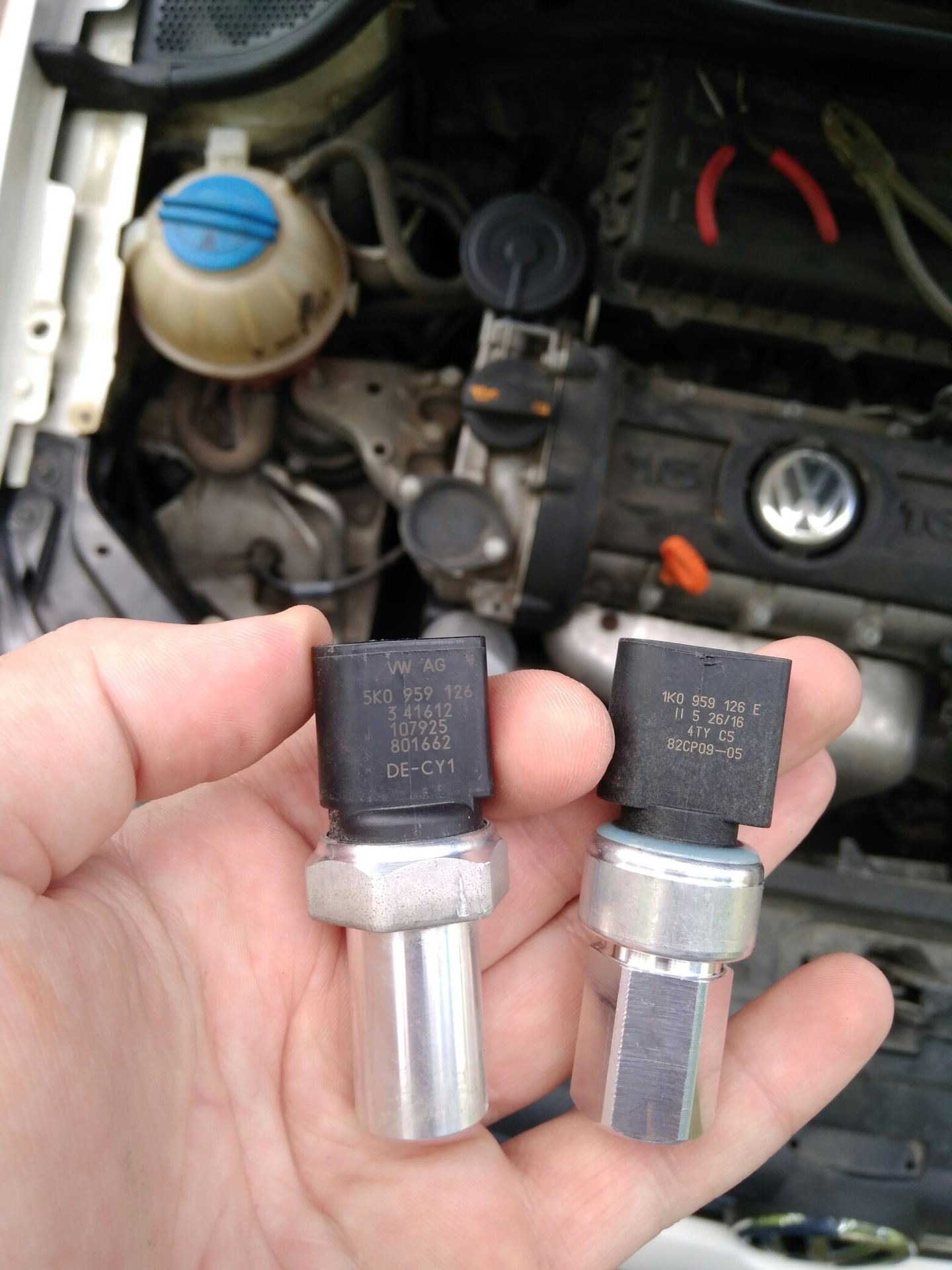

В итого, имеем: 5K0959126 заменил на 1K0959126Е (купил на алли экспресс!)
И… Всё работает. Однако, потребовалось скидывать "-" клемму с акб.
Итог. У меня, — замена датчика. Всем спасибо. (Экономия в 1000 руб. и это радует)

Сегодня то же самое проделал. Вопрос в связи с очевидной разницей во внешнем виде датчиков, проблем в эксплуатации с тех пор не было?
вот здесь пишут что 1k0959126e не подходит: отверстие (то что не посередине, а сбоку от металлического стержня) оказалось полностью перекрыто упором на трубке охлаждения, что видно по следам самого упора на дне колодца датчика.
www.drive2.ru/l/533539942597396112/
Что делать?
Не подскажу. Я, заказывал именно той ревизии(оконечная буква в номере), что у меня, и всё одно пришло другое, но подошло.
при замене 5K0959126 надо ли спускать из системы фреон? или просто открутить датчик и вкрутить новый (фреон не начнет выдавливать?)
при замене данного датчика давления, не происходит спуск фреона, при условии быстрой скрутки датчика. По факту, датчик стоит над ниппелем, и при закручивании, давит на нипель. т.е. при всех манипуляциях со съёмом и установкой, вы потеряете два объема датчика(считать как за ноль, от общего объёма в системе).

Датчик меняется без перезаправки ?
Да, там ниппель. Выкрултил старый, вкрутил новый.
